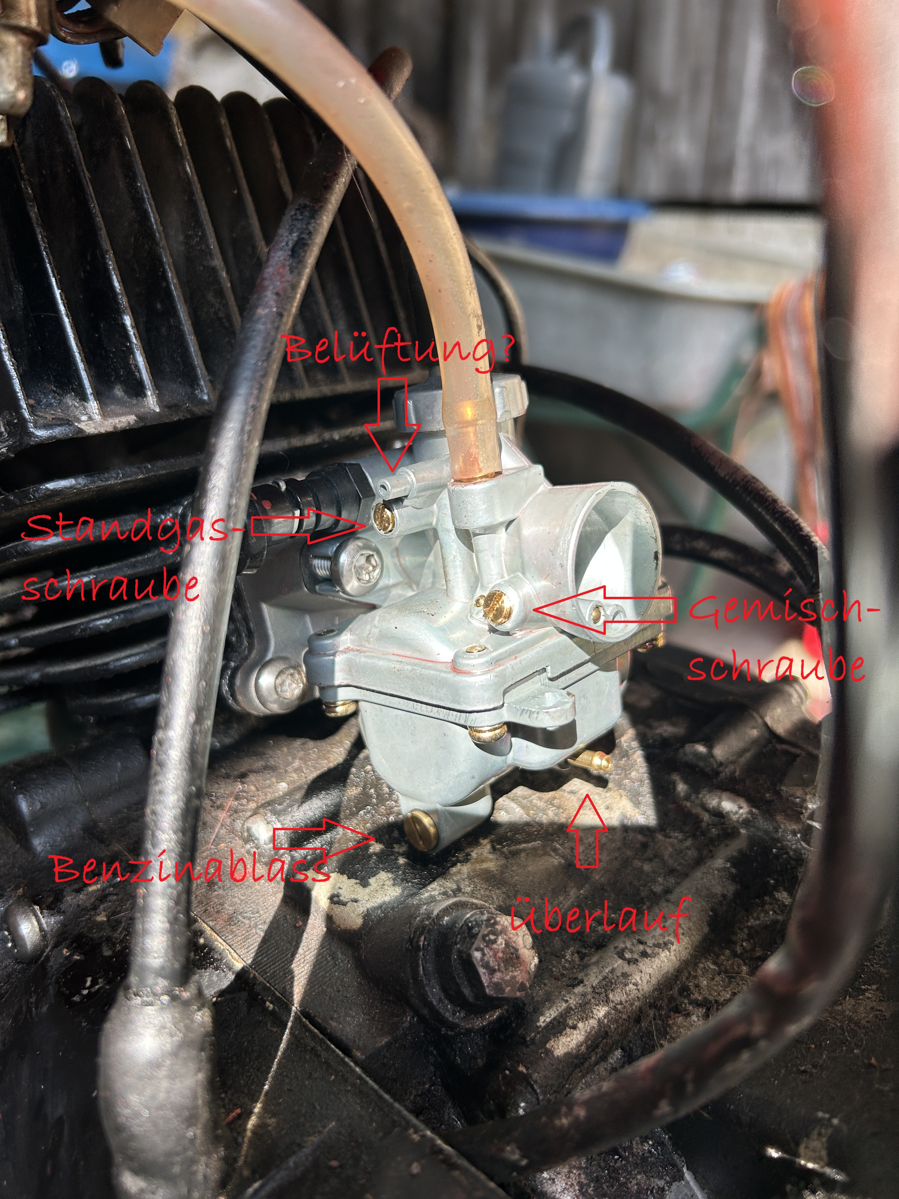

ich habe eine zerlegte RD50 bekommen und bin beim Wiederaufbau.
Ich habe hierzu eine Frage zum Vergaser.
Klar, oben kommt der Benzinschlauch für die Benzineinführung rein. Danben und unten am Vergaser ist noch ein Anschluss für einen Schlauch.
Muss dort ein Unterdruckschlauch angeschlossen werden? Wenn ja, von wo nach wo wird dieser angeschlossen?
Vielen Dank im vorraus.
Normalerweise ist das unten ist der Überlauf der Schwimmerkammer und das andere die Belüftung.
Vielen Dank für die schnelle Info.
Das wäre dann so, oder? (Foto)
Dass heißt es muss kein weiterer Schlauch angeschlossen werden, oder?
So würde ich das sehen.
Ich persönlich würde da aber ein Stück Schlauch drauf machen und nach unten durch die Öse legen.
Dann verdreckt die Bohrung nicht so schnell.
Ebenso für den Überlauf.
