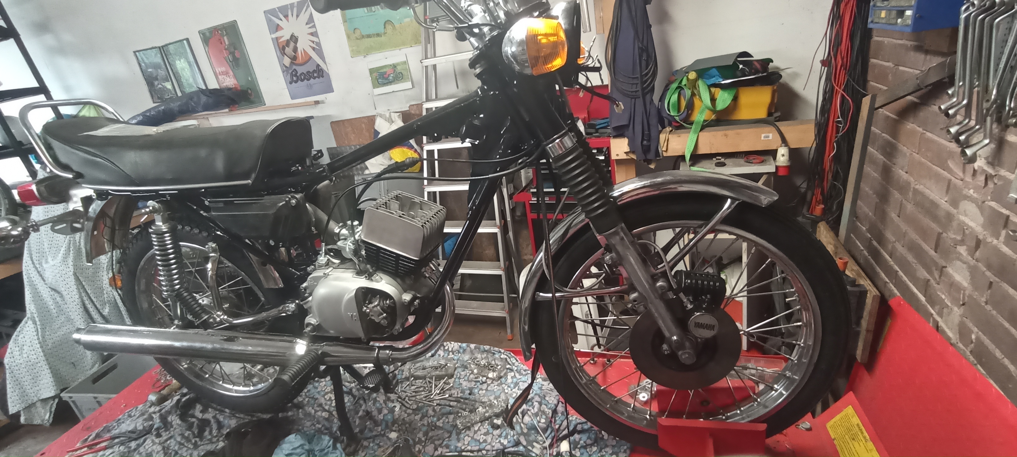

Wie kann ich bei meiner Yamaha RD 50 M die Ölpumpe entlüften ohne den Motor laufen zu lassen .Die Ölpumpe hat kein Rädchen ,das man da sonst bei anderen Modellen drehen kann .
Sonst gibt man ja wohl etwas Gemisch in den Tank und lässt den Motor laufen ,gibt es da noch eine andere Möglichkeit
Gruß Martin
Moin Martin
ohne Motorlauf wird das nichts , 05 Liter gemisch tanken und laufen lassen.
Hallo !
Ich habe es befürchtet .
Gruß Martin
Ich habe auf die Antwort geantwortet ,das man die Ölpumpe bei der Yamaha RD 50 nur mit laufendem Motor entlüften kann
Gruß martin
