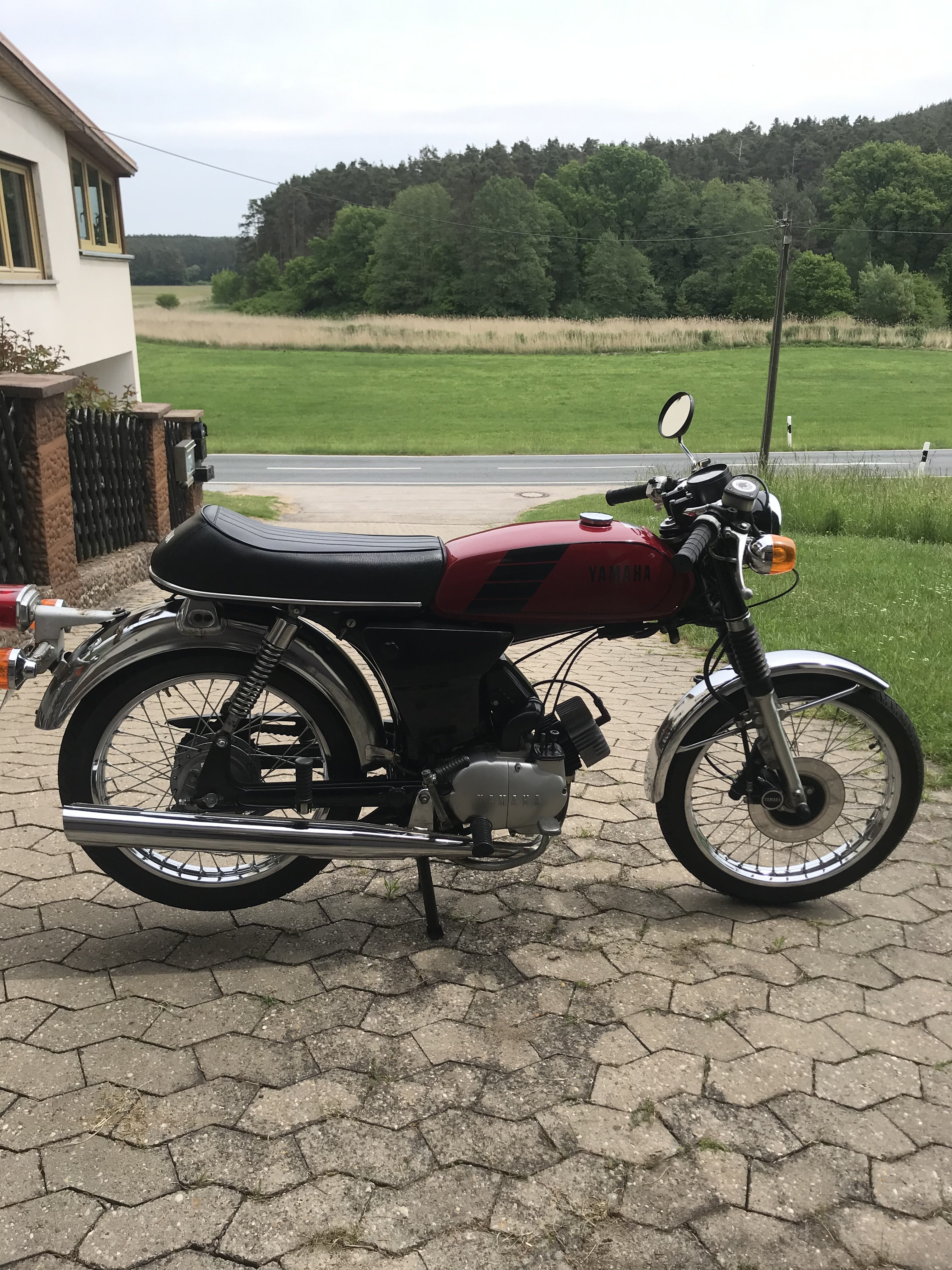

Moin Leute , hab seit meinem 16ten Lebensjahr auch ne FS1 Dx und aber komischerweise nur das Problem mit den fressern wenn ich immer auf 60ccm umbaue wie der OP
Hallo wie ich auch dem Bild sehe ist nicht der ori. Auspuff verbaut. Ich habe den selben Auspuff. Und ich glaube, wenn der montiert ist wird der Zylinder zu heiss und der Motor frisst sich. Das sind meine leid vollen Erfahrungen. Aber mit dem Auspuff hat die fs1 deutlich mehr Leistung. Ein Dilemma das ich noch nicht lösen konnte, seit ca. 7 Zylindern.
