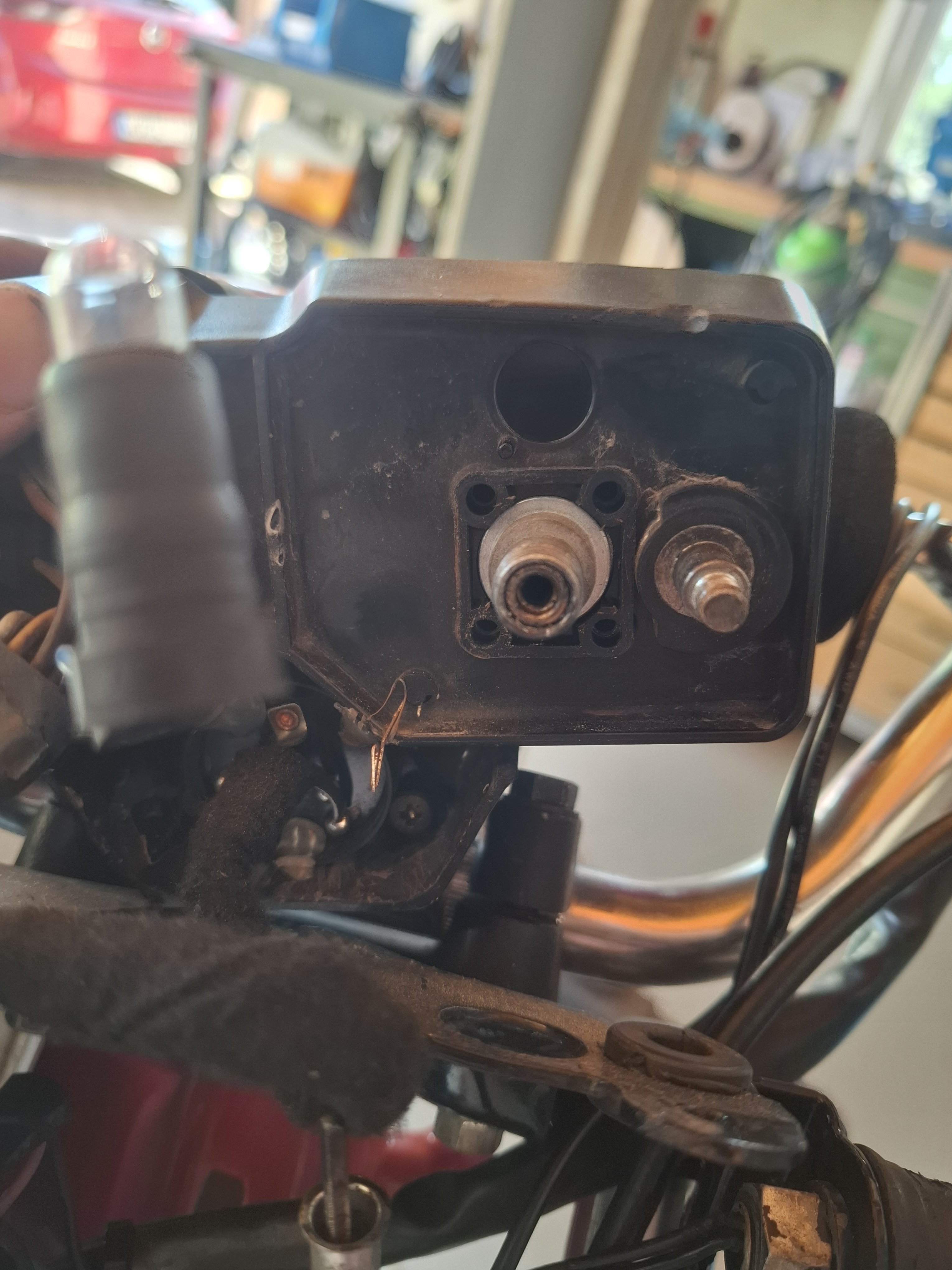

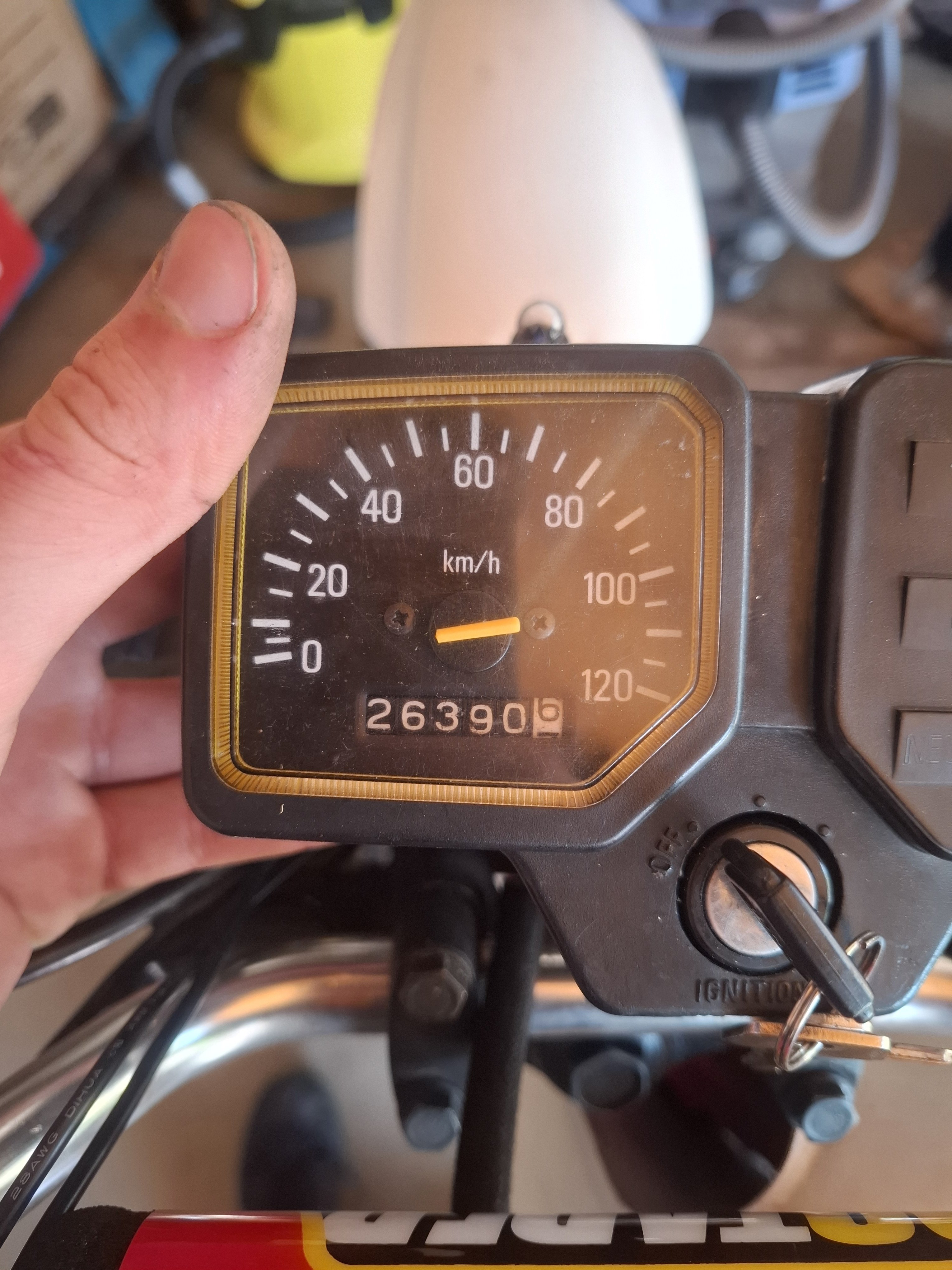

Hallo, ich habe folgendes Problem, auf der fahrt in die Berufsschule ist mir die Tachonadel abgebrochen. Ich hatte jetzt vor diese wieder zu kleben. Ich weiß aber nicht wie man den Tacho aufmacht. Die 4 Schrauben die den Tacho halten hab ich offen allerdings weiß ich nicht wie man z.B. das Glas abmacht. Ist das eingeklebt festgeklickt oder sind die Schrauben einfach nur versteckt?

Hatte diesen tacho jetzt noch nicht selbst in der Hand.
Aber Tipps hätte ich.
1: Vorsichtig gleichmäßig warm machen und versuchen das Glas aufzuhebeln.
2: Tachodieter.de
3: gebrauchten tacho kaufen.
Gruß Christopher
Innen in der Tageskilometerrändelschraubennabe sitzt eine kleine Kreuzschlitzschraube. wenn du die rausdrehst und die rückstellung rausnimmst lässt sich das gehäuse auseinandernehmen
