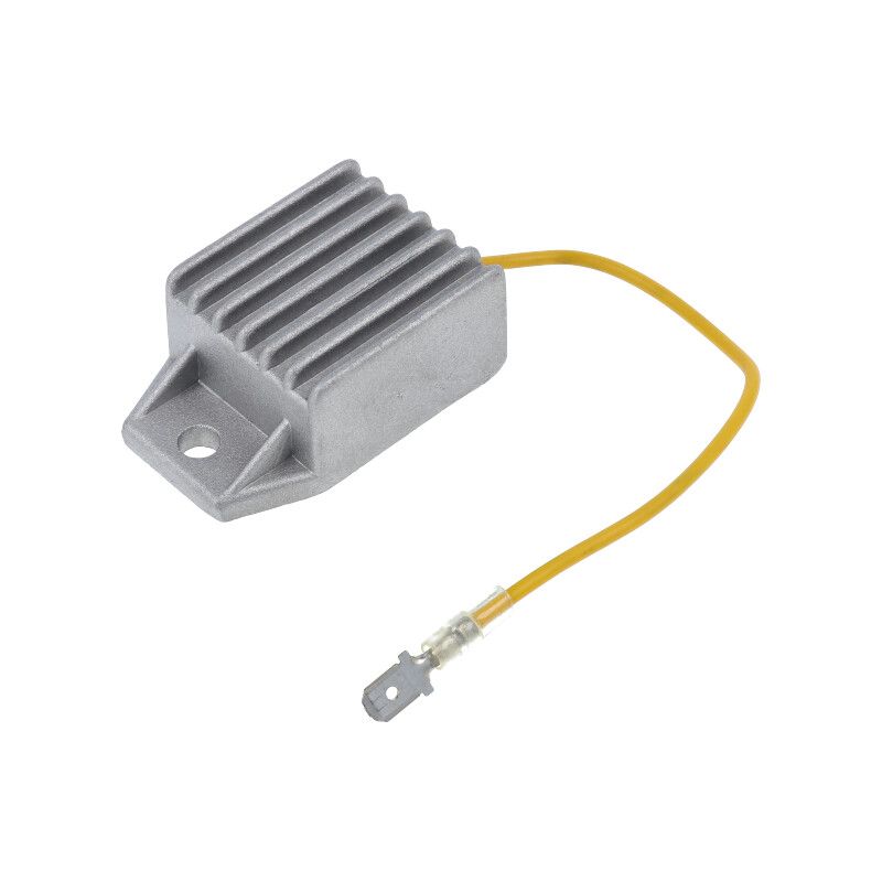

Genau die meinte ich,ist dann sowas in der Art
Hatte den Link vergessen,einige noch von da in neu.
lg franx

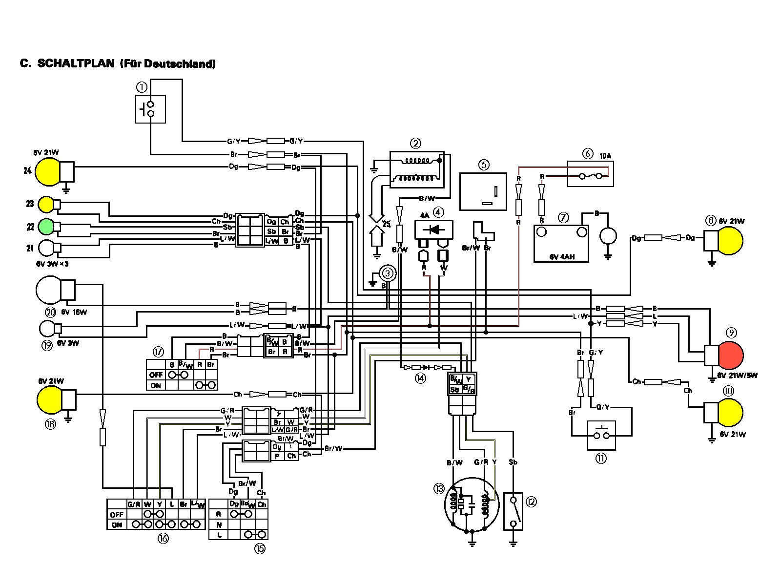

Genau das hab ich gestern eingebaut hat nichts gemacht hab gemessen und bemerkt das der Spannungsregler gar keinen Strom bekommt. Einen Schaltplan hab ich gefunden allerdings kann ich die einzelnen Bauteile nicht erkennen

Aus meiner Sicht kannst du den Regler statt der Diode Nr. 4 einbauen.
Die soll nämlich eine Halbwelle der Wechselspannung sperren und damit die Spannung begrenzen.
die Diode ist kein Spannungsbegrenzer, sondern die primitivste Form von einem Gleichrichter mit Sperrichtung zum Generator.
Später verwendete man 4 Dioden, welche zu einer Graetzbrücke zusammengeschaltet wurden. Diese kombiniert mit einem parallel geschalteten Widerstand und einem Kondensator. Im Volksmund Gleichrichter genannt.
Der Nachteil der Ein-Dioden Lösung ist, daß die ankommende Wechselspannung nicht genügend geglättet zur Batterie geht und bei dauerhaft hohen Drehzahlen die Batterie zum kochen bringt, bzw. diese zerstört. Eine typische weit verbreitete 70er Jahre Billiglösung.
Und ja. Weg mit der Diode und statt dessen ein einfacher Gleichrichter her wie beschrieben. Die Batterie freut sich darüber.
Aber am Problem der durchbrennenden Haupt Glühbirne würde das allerdings nichts ändern, da ja nach Schaltplan die Hauptlampe am ungeregelten Wechselstrom Generator hängt. Entweder eine 12 Volt/25 Watt Glühbirne einbauen, oder die komplette Schaltung inkl. Generator auf Gleichstrom umbauen. Das dürfte aber eher ausfallen.
Viele Grüße Christoph
Und hier noch die Legende zum Schaltplan:
1- Taster vorne (Bremsgriff) Bremslicht
2- Zündspule
3- Masseverteiler
4- Gleichrichterdiode
5- Blinkrelais
6- Hauptsicherung Batteriekreis
7- Batterie
8,9,10 - Rücklicht und Blinkergehäuse
11- Taster unten (Fußbremse) Bremslicht
12- Absteller (Zündung)
13- Generator

Dadurch, das nur eine Halbwelle durchgelassen wird verringert sicher auch die Spannung.
Danke für die Erklärung, ich habe bereits einen 6V gleichrichter serienmäßig eingebaut, es kann sein das der Plan von einer älteren DT ist. An dem Gleichrichter kann ich aber mit dem Duspol keine Spannung messen. Die Batterie war auch ausgekocht. Kann das dann an der Lichtmaschine liegen?
Viele Grüße,
Paul
Das Problem ist jetzt behoben, lag daran das der Vorbesitzer 2 Kabel an einem Stecker falsch angeschlossen hat. Habe jetzt selbst unter Volllast max. 7 Volt. Danke für die Hilfe von allen.
