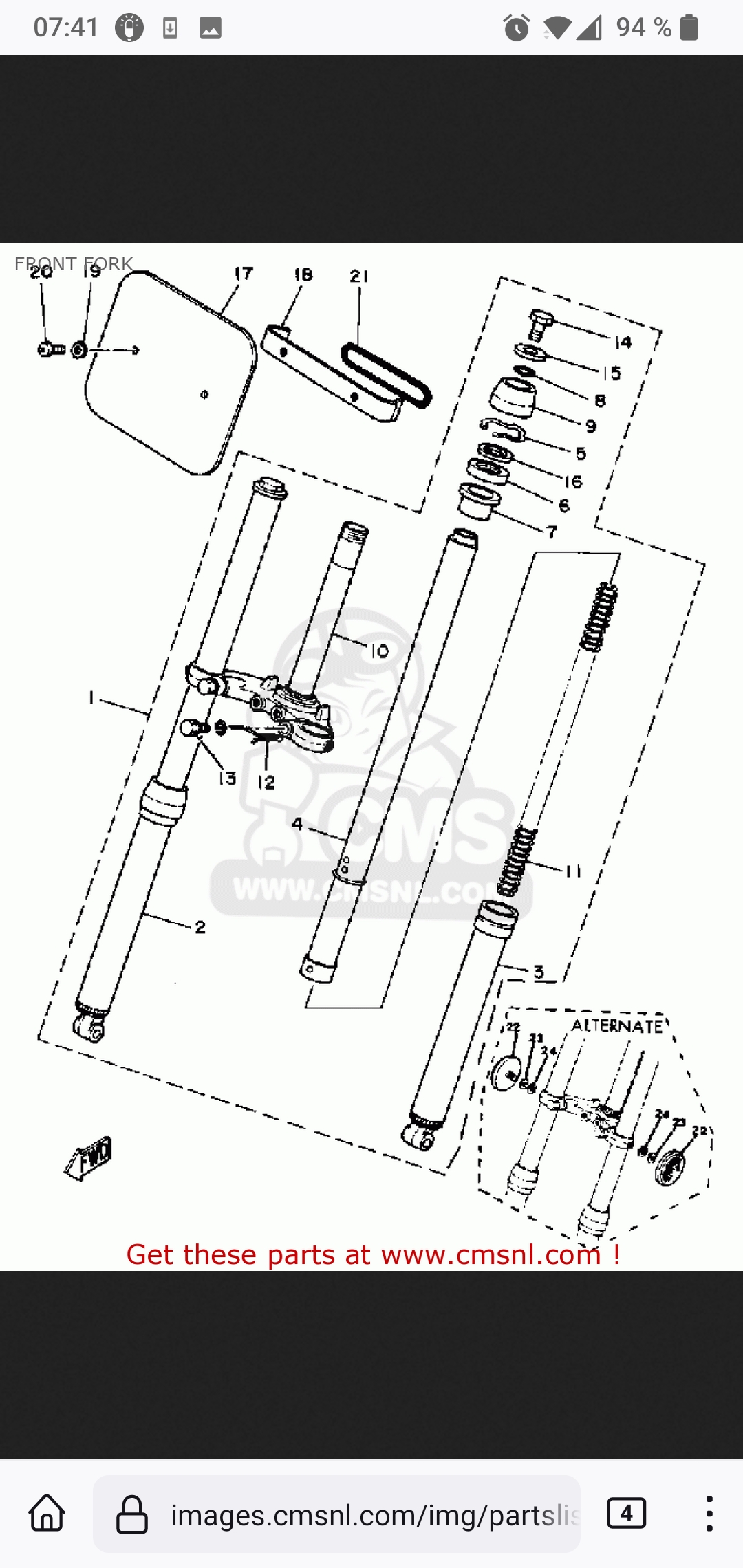

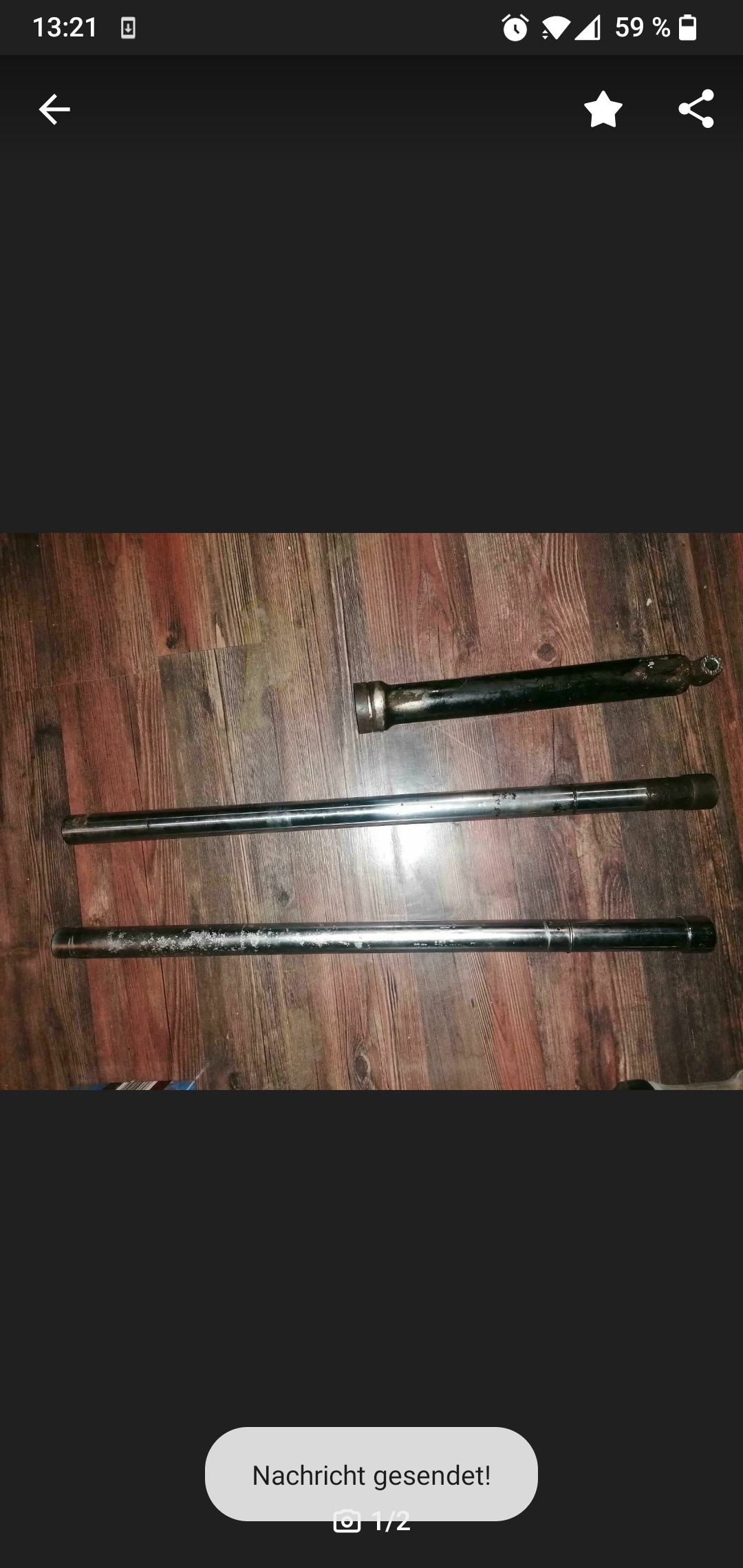

Moin, ich restauriere im Moment eine DT 50m von 78 und wollte neue Gabelsimmeringe einbauen aber wie bekomme ich die Gabel denn zerlegt?
Ich habe schon gesehen dass man Sie oben wo die Simmeringe sitzen warm machen soll und dann rausziehen kann aber meine sitzen so fest dass selbst nach ausgiebigem erwärmen und viel Gewalt sich das Tauchrohr nicht löst. Hat da jemand Erfahrung und kann mit weiter helfen?
LG
Anbei ein Bild von der Gabel ausgebaut welches ich bei Kleinanzeigen gefunden hab und eine Explosionszeichnung

das ist eine gabel von 1980 auf dem bild. oben drin sind sprengringe die zuerst raus müssen dann kannst du mit wärme die standrohre rausziehen
Ja die Sprengringe und das Sicherungsblech habe ich schon entfernt, lässt sich trotzdem nicht lösen und dass die Gabel eine neue ist weiß ich auch weil ich keine Explosionszeichnung der originalen gefunden hab aber das Prinzip ist ja identisch
Passt eventuell die Gabel einer anderen Yamaha? An die originalen DT 50m Gabel kommt man ja nur schwer ran
Also ich habe es geschafft aber erst nachdem ich die Gabel mit Gas und Sauerstoff richtig heiß gemacht hab und auch nur mit aller Gewalt
na das ist doch schon mal was! 1:1 passend gibt es nichts. Die TY hat je nach baujahr die identischen standrohre, sind aber auch nicht zu bekommen
