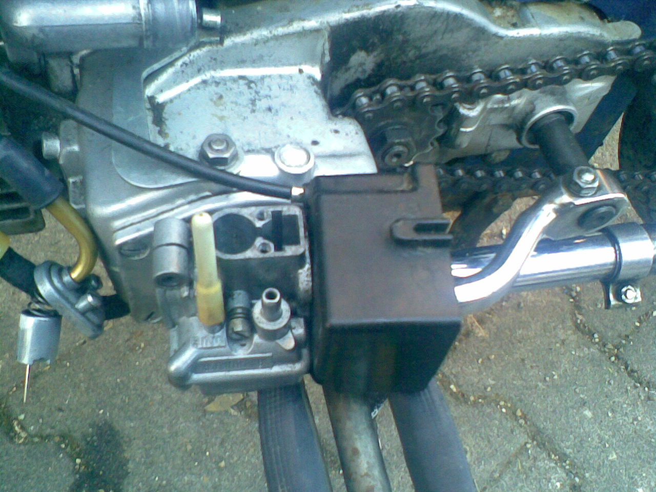

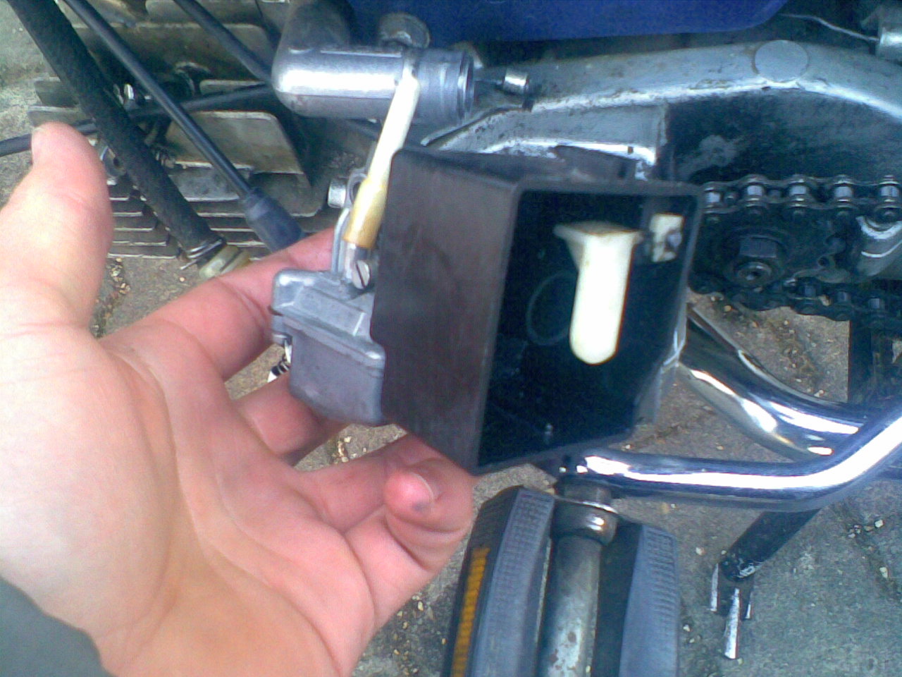

der vergaser von den hercules ist anders aufgebaut wie er schon sagte
an den vergaser kommt der aufsatz für den luftfilterkasten sozusagen die halterung
und in dem aufsatz ist ein loch dass genau auf dem loch vom vergaser liegt und
in diese halterung läuft ein zug hinein mit diesem zug kannst du eine vorrichtung zu dem loch hinfahren lassen und durch die feder wie er auch schon sagte geht sie wieder weg
diese vorrichtung ist eine kleine plastik scheibe aber hier mal ein paar fotos ^^

Danke sehr Hilfreiche Fotos, jedoch hat mein Luftfilterkasten kein Loch welches für einen Zug vorgesehen ist
