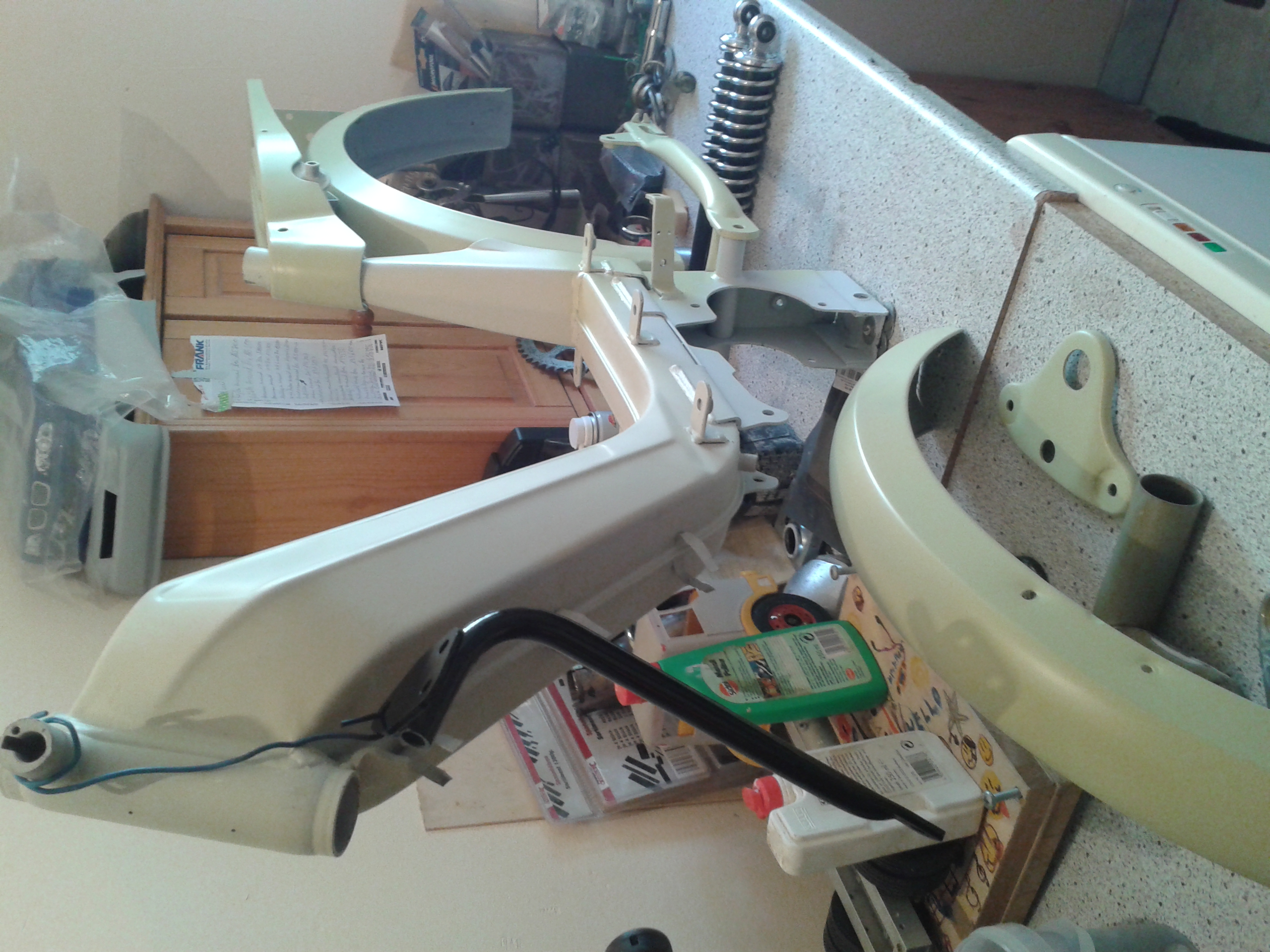

So heute hab ich an meiner M 2 nochmal den Rahmen geschliffen feinschlif für den lacker .

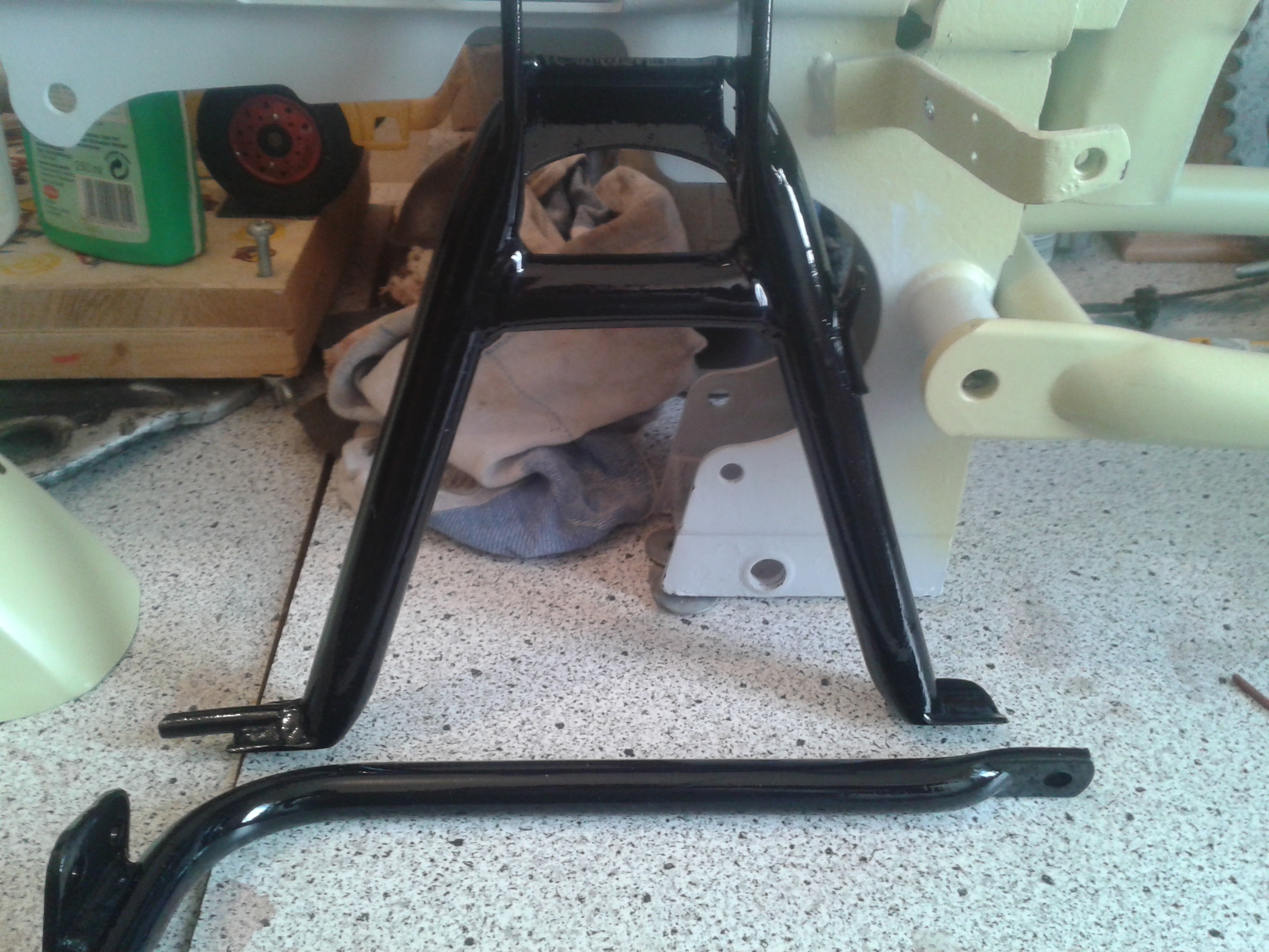

Parkständer lackiert<br /><br />-- 20.07.2016 13:42 --<br /><br />So kabelbäumchen nicht gemacht zi warm
Es wollten einige wissen wie ich die farbe abbekommen habe , der Rahmen wurde gestrahlt bei einer entlackungs firma.
Der tank war boller rost , den hab ich selber entrostet.
Hab den Rahmen lacht nicht an einer Betonmaschiene an die trommel verschürt . Den tank mit kieselsteine befüllt so ungefähr 2 grosse kaffeetassen mit Benzin Gemisch und hab die Mühle laufen lassen ca 1 stunde , danach alles wieder raus.Das ganze zweimal danach war der rost weg .

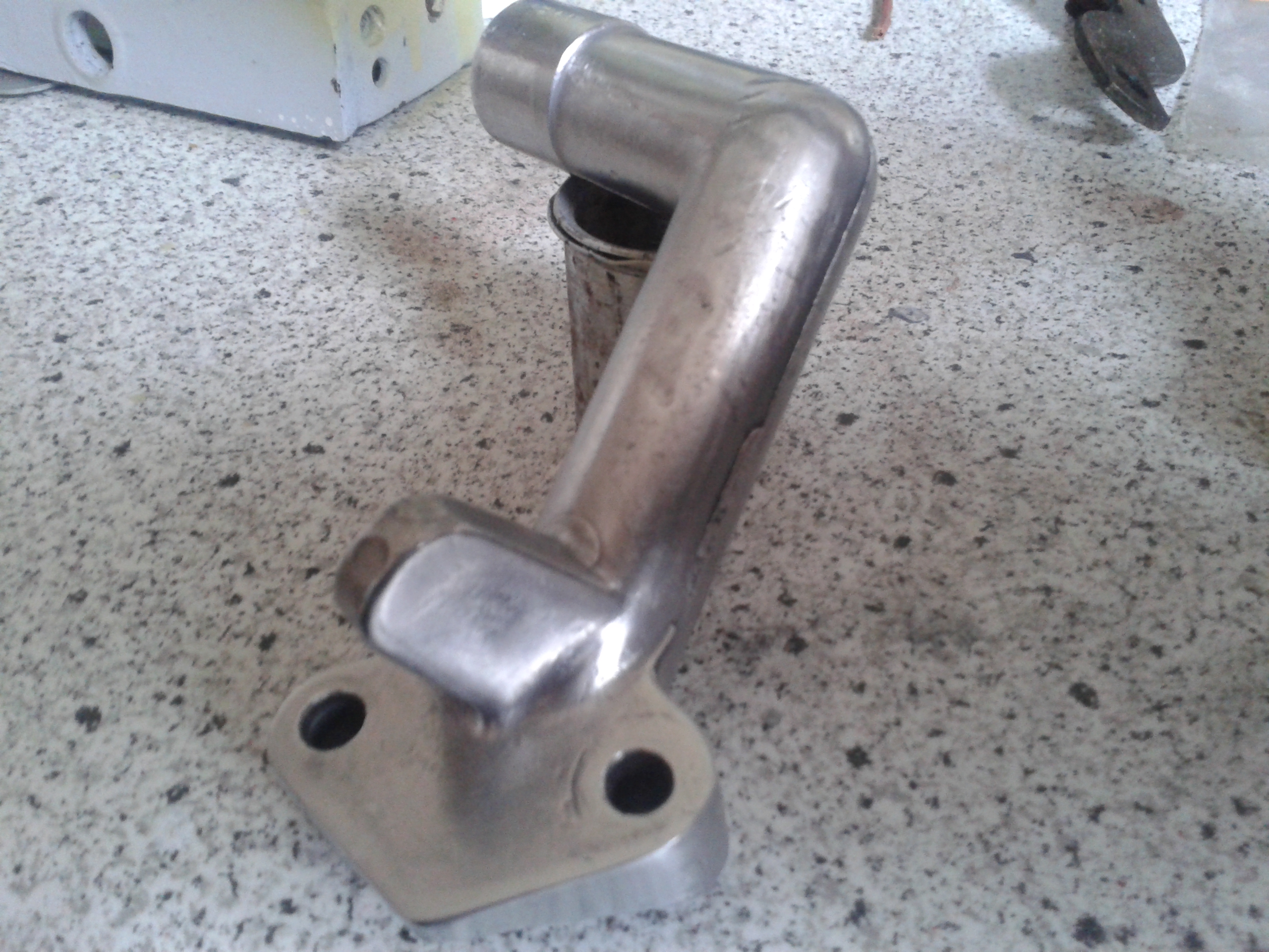

Habe heute mal den Ansaugstutzen poliert und mit klarlack überzogen

Hallo Dieter ,sehr schön da geht doch was voran.
Bilder sind immer was tolles (ich Liebe Step by Step).
Da kann man sich so richtig in die Arbeitsschritte reinversetzen.
Bilder immer her damit.
Weiterhin viel Spass mit deiner M2. :D
