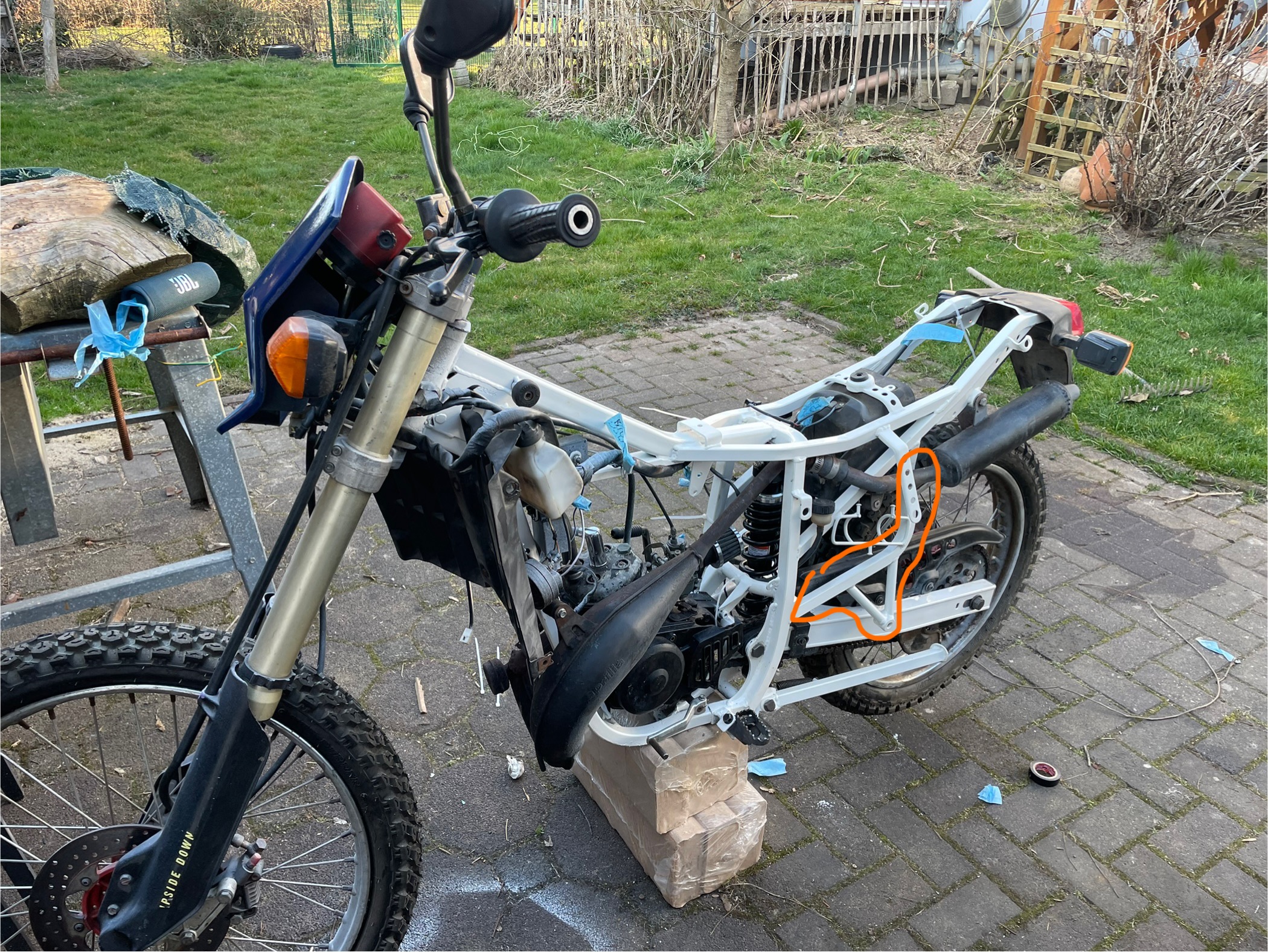

Sorry, dass ich erst so spät antworte, ich habs komplett vergessen, aber falls es irgendjemanden etwas bringt, habe ich von yss ein 380mm langes Federbein gefunden.
OE302-395T-01AL-38
Musste daraufhin den Ständer anpassen, weil alles durch das etwas kürzere Federbein doch deutlich tiefer liegt, sonst passt alles.
Die RX dürfte laut Papieren von 1989 sein, wurde aber noch nie im System eingetragen, was etwas komisch ist. Der Rahmen passt aber nicht so ganz zu den Bildern im Internet, da dort die Soziusrasten keine Befestigung haben. Bei der Tuareg 50 aus dem Jahr sieht der Rahmen beinahe identisch aus, aber es ist genau das Gleiche mit der Befestigung.
So ungewöhnlich ist das nicht. Italienische Mopeds wurden damals nur "grau" importiert, da es keinen offiziellen Importeur gab.
Auch das du bei den Bildern im Netz keine Beifahrer Rasten findest, liegt daran, das es in Italien nicht erlaubt ist auf einer 50er einen Beifahrer mit zu nehmen (wie bei unseren Mofas). Darum sollte man die auch abschrauben, wenn man in Italien rum fährt.
