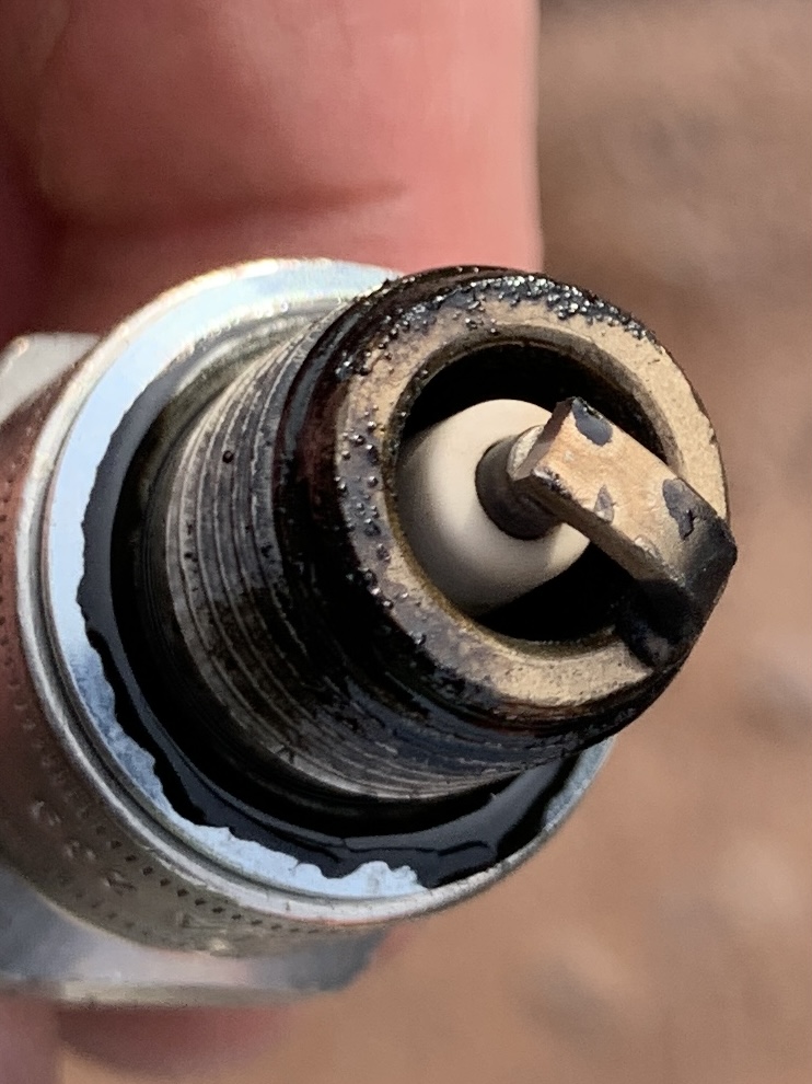

Moin Moin,
so sieht meiner aus:
Heute 10 Grad. 3 minuten 3/4 Gas. Düse 88. 16er Vergaser. 70er Zylinder. Original Auspuff.
Weil neue Zylinder mag ich noch nicht Vollgas fahren. Der dreht dann gefühlt zu hoch. Auch wegen der Ori Auspuff fühlt das was gequält.
Kann mann da schon was von sagen?

Moin Matthias,
Ich hatte mal wieder ein Testfahrt.
Folgende Befundungen:
- Der dreht hoch aber die letzt 10% Quälen ein wenig. Es fühlt sich nicht geschmeidig oder offen an. (OK Original Auspuff bremst bestimmt obenrum).
- Wenn der noch nicht warm ist hält der bei 20 kmh im 6. Gang noch inne. Mit Choke geht es geschmeidig.
- Wenn der Warm ist, geht der bei 20 kmh im 6. bei Vollgas ohne Probleme hoch.
- Wenn ich 45 fahre im 6. passt es nicht. Bei Gashebel1/2 Gas sackt der immer weiter ab. Ein wenig mehr Gas und der hält noch mehr inne. Bei Hebel Voll offen geht der wieder ohne Probleme. Wie so ein Loch wo mann durch dreht. Aber ist das Loch zu mager oder zu fett?
