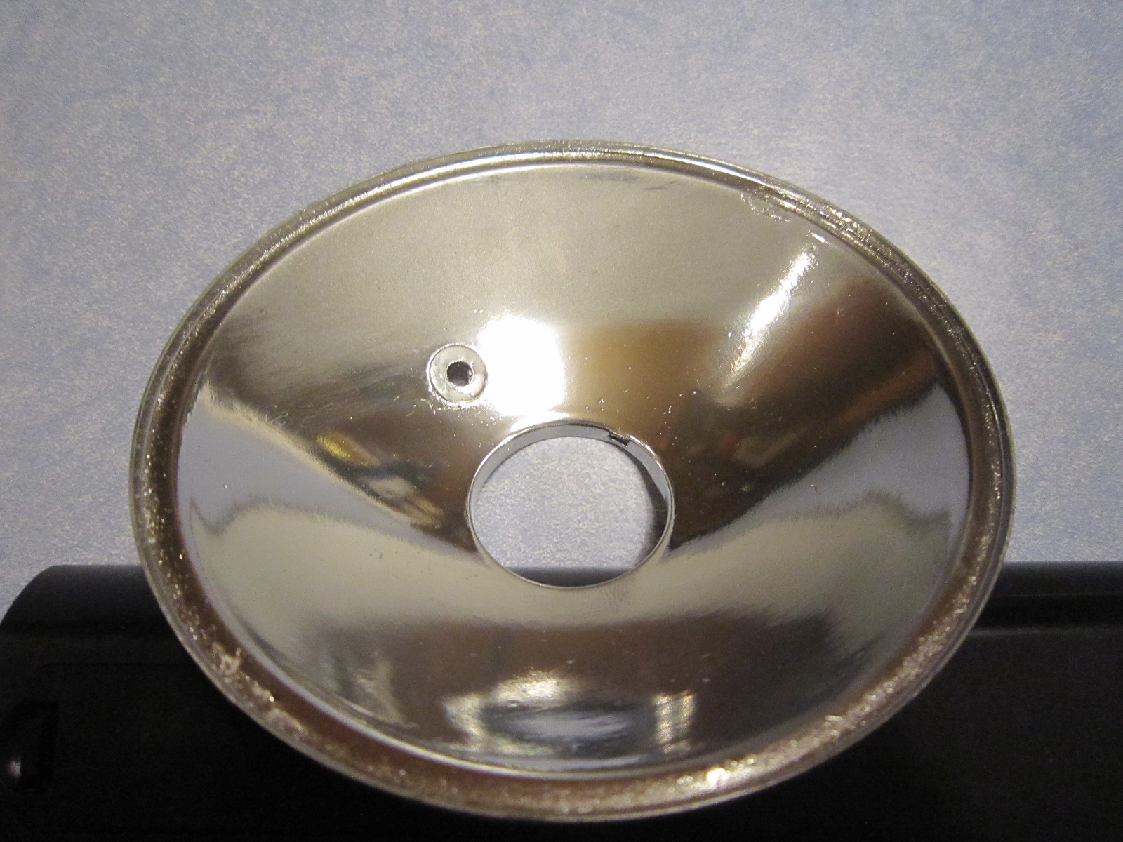

einfach mal ohne jede vorarbeit einen gammeligen bergi reflektor eingesprüht.
es glänzt zu 95% wie echter chrom!!!!!!
am foto siehts schlechter aus als real.
und das nach nur einer dünnen schicht!
wenn der nächste 2k klarlack in der pistole ist,
werde ich testen, ob der glanz erhalten bleibt
und somit kratzfester und benzinfest wird?
vielleicht was für rostige tankbacken?
mal sehen.......

nun ists richtig durchgetrocknet.
der glanz ist nicht schlecht für die erste schicht.....

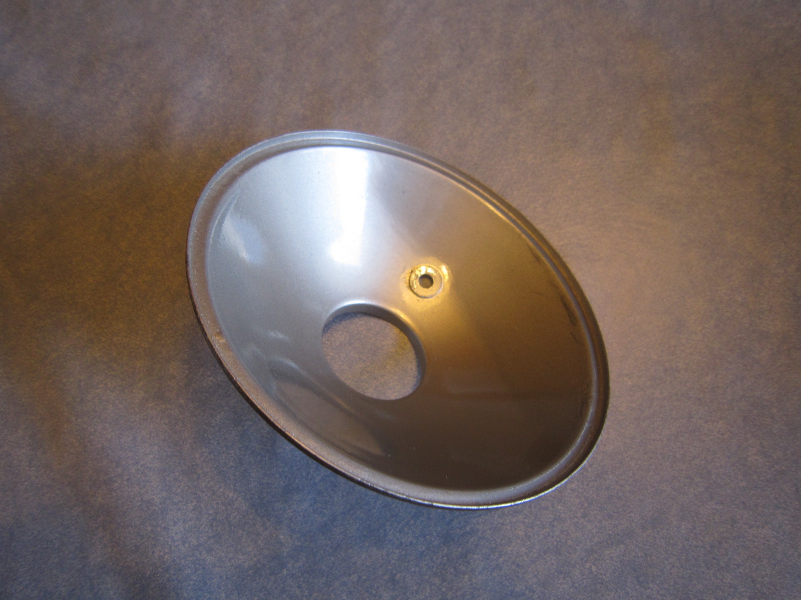

soeben hab ich erst mal den kratztest gemacht.
mit einem bohrerschaft zig mal hin und her.
irgendwann ists dann durchgerubbelt.
acryl "chrom" ist halt auch nur farbe.
kratzfest und haftfest würde ich somit als bestanden ansehen.
aber der chrom glanz wird beim wischen
mit spüli lappen matt!
daher morgen folgt der klarlack test.
erst mal mit 1k aus der sprühdose.
mal sehen, was dann passiert?

schade!
schon nach beim antrocknen wird der "chrom" glanz
zu "felgensilber".

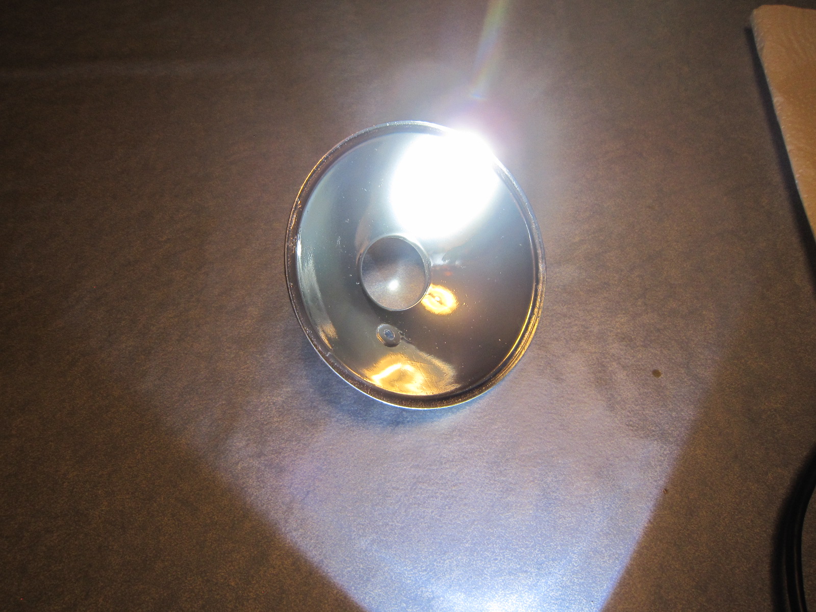

gestern wieder einen rostigen reflektor eingesprüht.
der super revell "chrom" glanz wie auch vorher.
heute mal mit einer alten, bitterbösen klimakiller glühbirne *
in eine werkstattlampe reingeschraubt.
die bleibt nun rund um die uhr tagelang an.
sch..... auf s kleingeld.........
mal sehen, ob und wie lange, der "chrom" erhalten bleibt?

heute meinen test beendet.
erst mal das ganze, glühend heisse zeugs abkühlen lassen.
der revell "chrom" glänzt noch wie vor 5 tagen beim einbau.
nichts gerissen oder abgeblättert.
die mal grob gerechneten, 2e stromkosten, haben sich rentiert.
nun kann ich mal einige, rostig blinde scheinwerfer fürs fertigteile lager
restaurieren.
