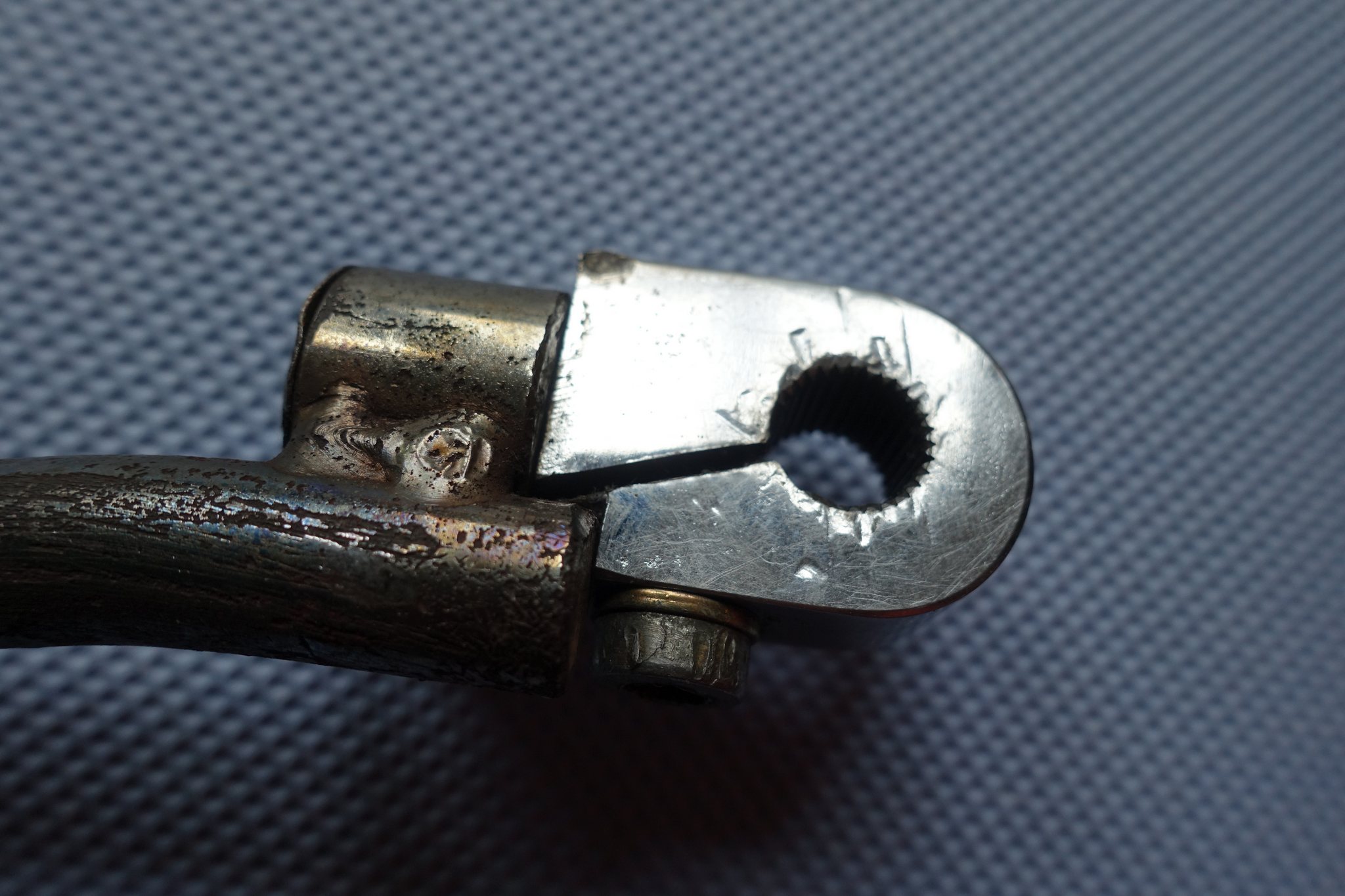

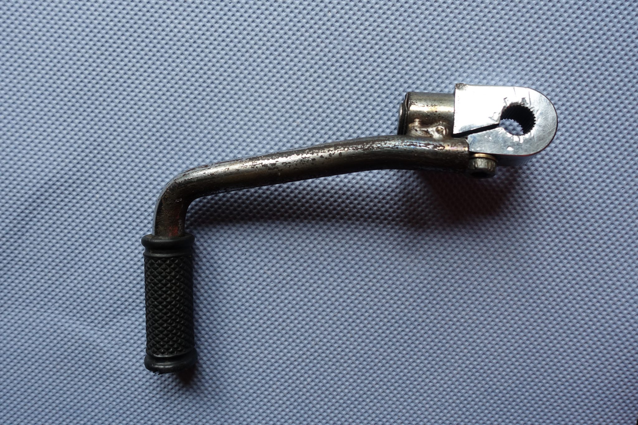

Hier der Kickstarter im vorherigen Zustand:

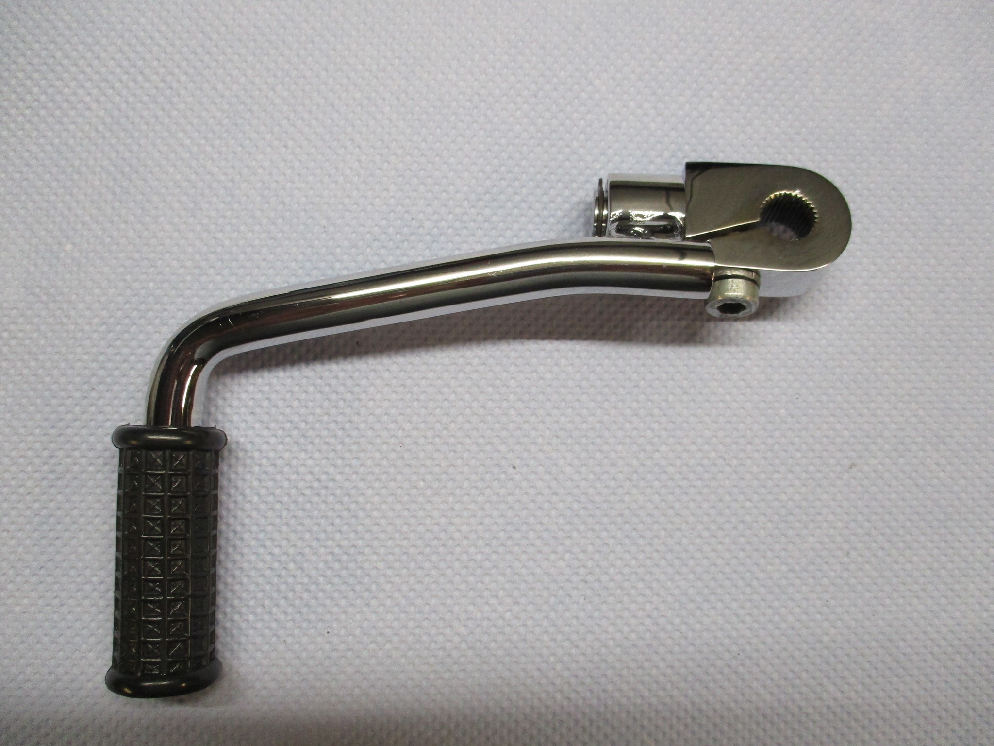

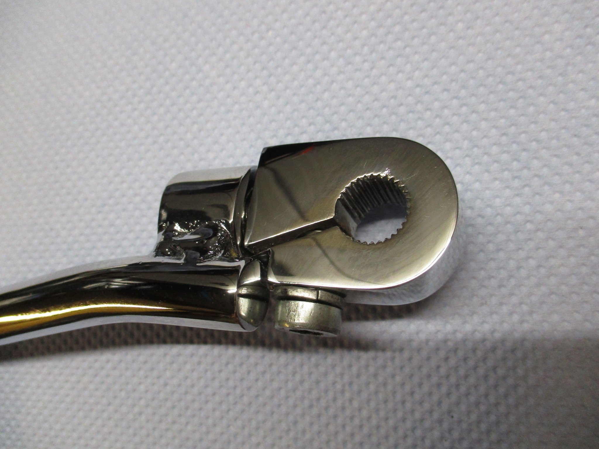

Und das ist daraus geworden (Gummi selbst angebracht):

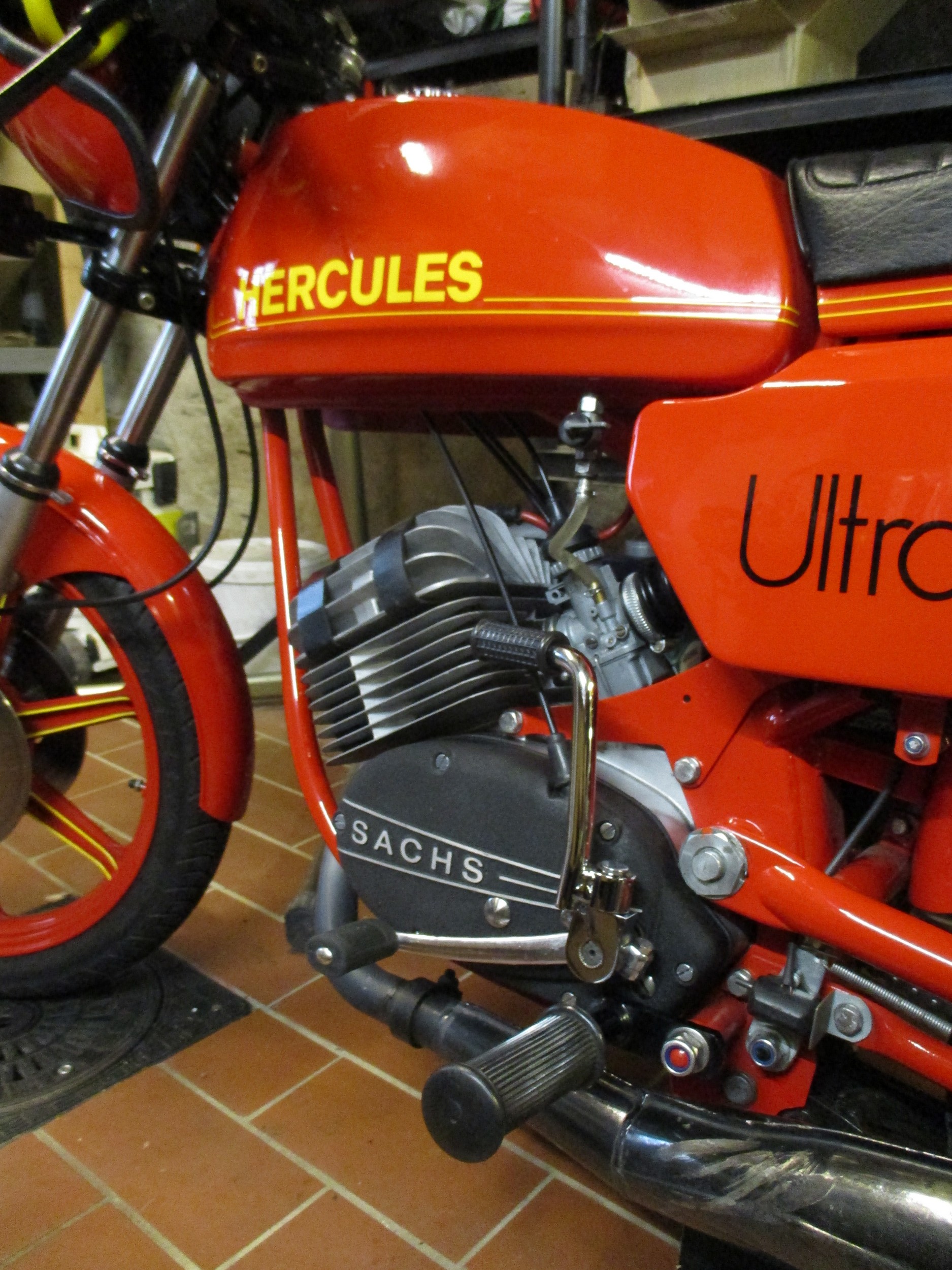

Und natürlich gleich angeschraubt:
Also von mir die volle Empfehlung, was Ablauf und Arbeit anbelangt :top: :top: :top:
