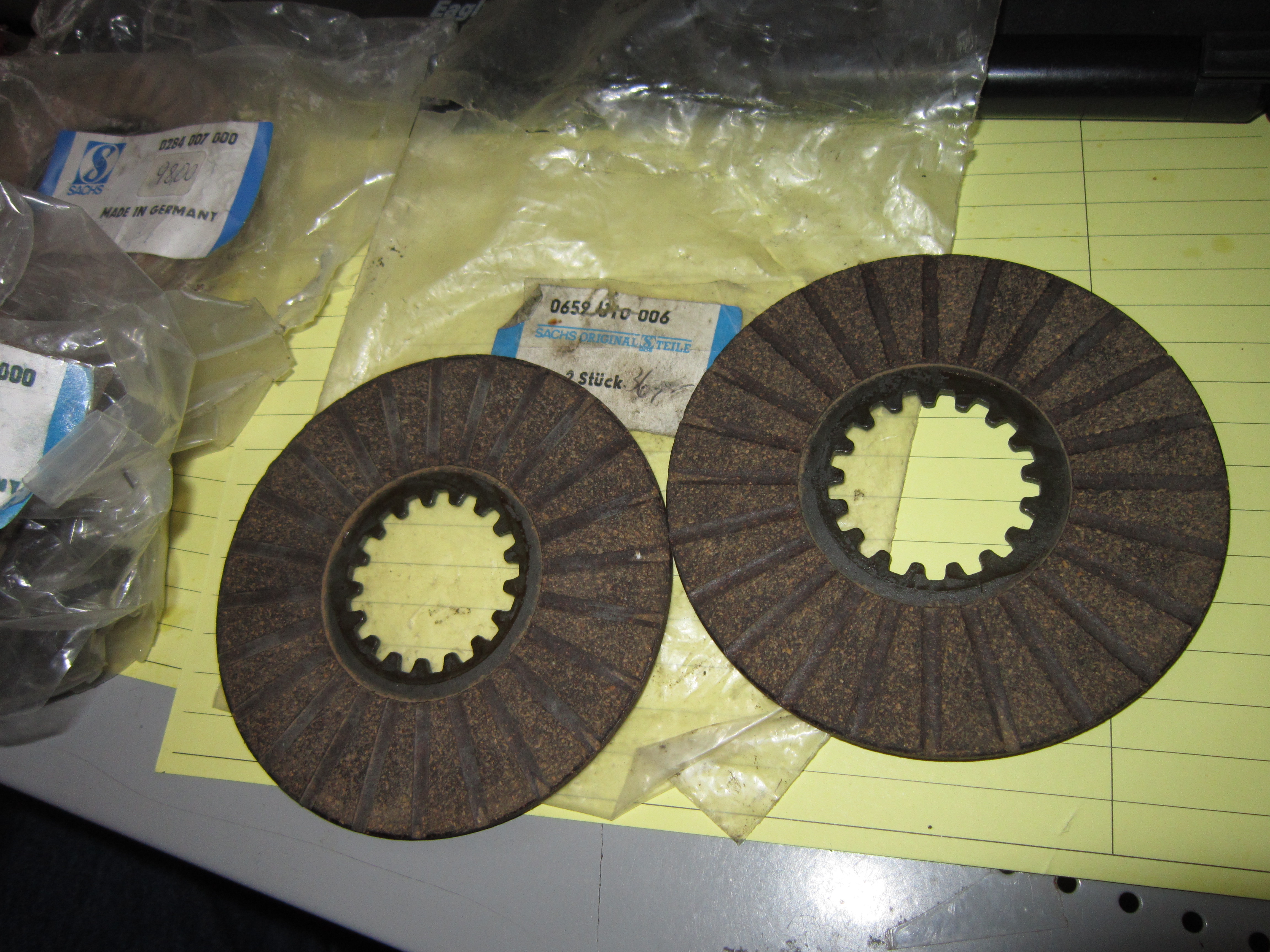

ich bin etwas verzweifelt, denn ich bin auf der Suche nach einem Sachs 50 Kupplungskorb der passt.
Ein paar Händler haben gemeint das muss einer der ersten Modelle sein.
In der Zwischenzeit habe ich schon 8 verschiedene Händler angeschrieben und keiner hat diesen Kupplungskorb.
Weiß jemand mehr darüber oder wie dieser heisst, was für ein Baujahr und wo der verbaut wurde?
Über eine Rückmeldung würde ich mich sehr freuen
VG Johannes

Hallo Johannes,
wenn mich nicht irre, ist der höhere Kupplungskorb für die allerersten Sachs50/2 mit dickeren Korkkupplungsscheiben...
Ich noch 2-3 neue Kupplungskörbe für Kettenantrieb.
Die werde ich morgen vermessen...
Gruß Bernd
Hallo Johannes
Alte Ausführung:Der höhere Kupplungskorb (Kupplungsgehäuse) Sachs Nummer 0289 045 006 ist für die Korklamellen mit Sachs Nummer 0287 013 002.
Neue Ausführung:Der oben genannte wurde ersetzt ,durch das Kupplungsgehäuse 0289 045 007 für für Innenlamelle 0659 010 006.
Beide 34 Zähne ,Kette 38 Glieder
Die beiden Ausführungen kann man in den gleichen Motor einbauen,z.B beim Sachs 50 Zweigang.

Je höher der Kupplungskorb, desto dickere Innenlamellen kann man einbauen,b.z.w bei nicht originalen Umbau sogar mehr Innenlamellen. Siehe Link:https://81679.forumromanum.com/member/forum/entry_ubb.user_81679.1089204390.1124976726.1124976726.1.sachs_ekf_motorueberholung_sportausfuehrung-hercules_ig_e.html
Die Sachs original Kupplungslamellen 0659 010 006 sind 3,3 mm dick:
Als Nachbau gib es auch in 3,3 mm zu kaufen.
Nachbau auch in 3,5 oder 3,7 mm Dicke. diese passen auch noch in den Kupplungskorb 0289 045 007.
Gruß Klaus<br /><br />-- 27.03.2020 09:39 --<br /><br />https://81679.forumromanum.com/member/f ... _ig_e.html
Ich habe noch 3,7 starke Lamellen. 3 Stück. Außendurchmesser so 93,5mm, Innenverzahnung rund 30 bis 36mm Durchmesser.
...die Korklamellen sind 5mm stark...es gab mal eine Nachfertigung für die 98er Sachs M32 in dicker Ausführung mit normalem Reinbelag....
Bernd
