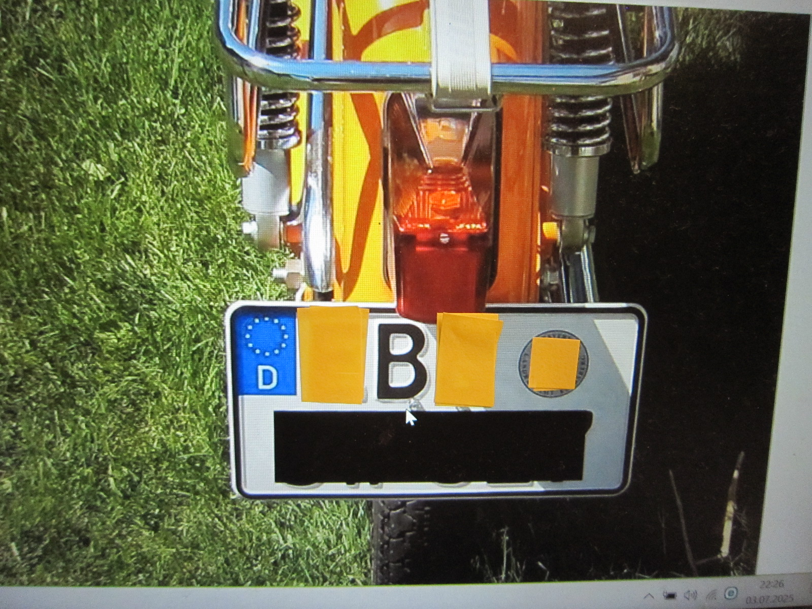

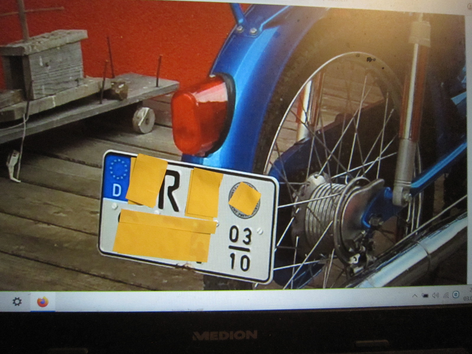

bei vielen zündapp fahren ist das freiwillige, grosse schild oft ein muss!
auf den fotos ein bergsteiger moped, ehemals mit versicherungsschild.
und ein damaliges "kleinkraftrad" mit 50ccm.
damals war da ein kleines, "grosses" nummernschild dran.
da war auch ein tüv stempel drauf.
heute bei beiden nicht mehr.
der hauptgrund, für den oft mühevollen behördenkram zur freiwilligen ummeldung,
ist der günstige versicherungsvertrag.
je länger der schadensfrei läuft, desto günstiger
kann man dann darauf ein auto anmelden.
