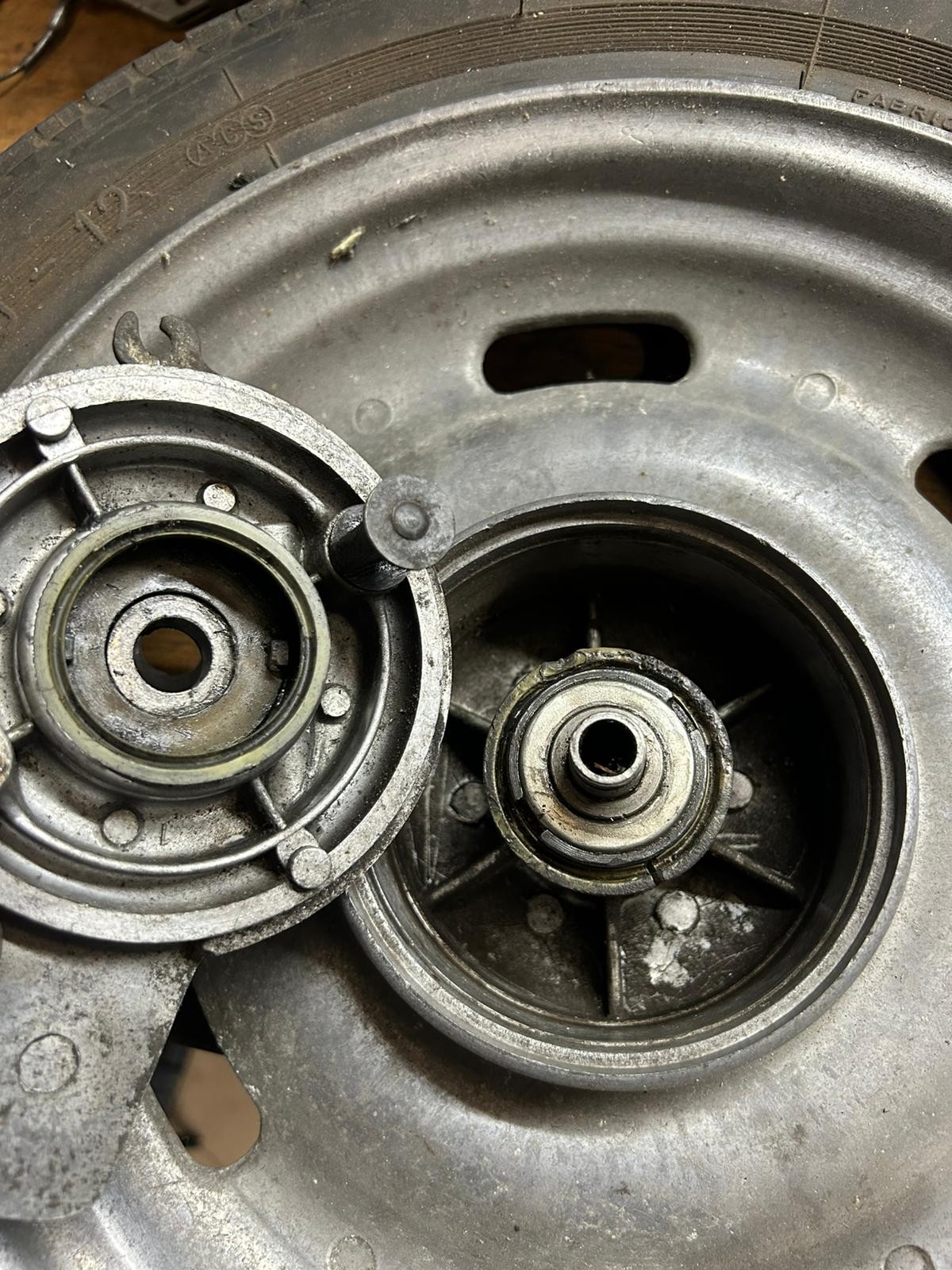

ich habe einen KTM Ponny deluxe 2 Roller und bin momentan dabei den instand zu setzten.

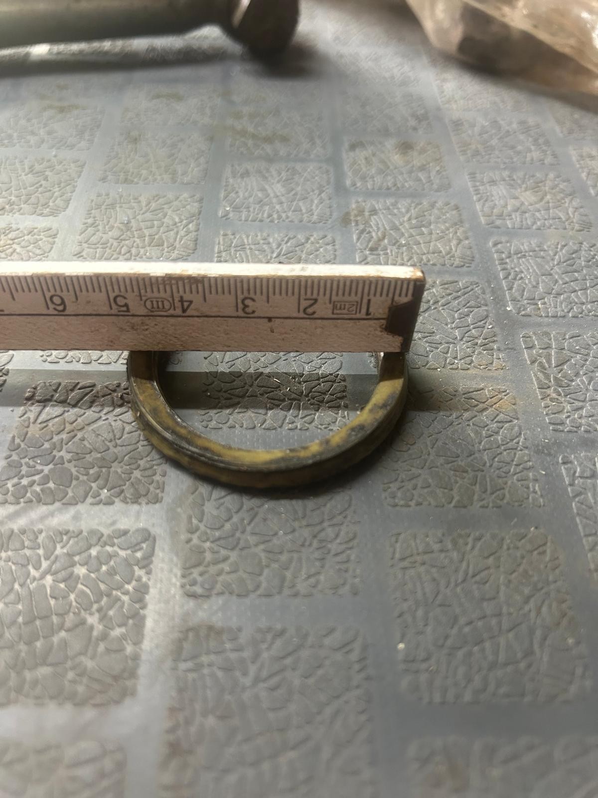

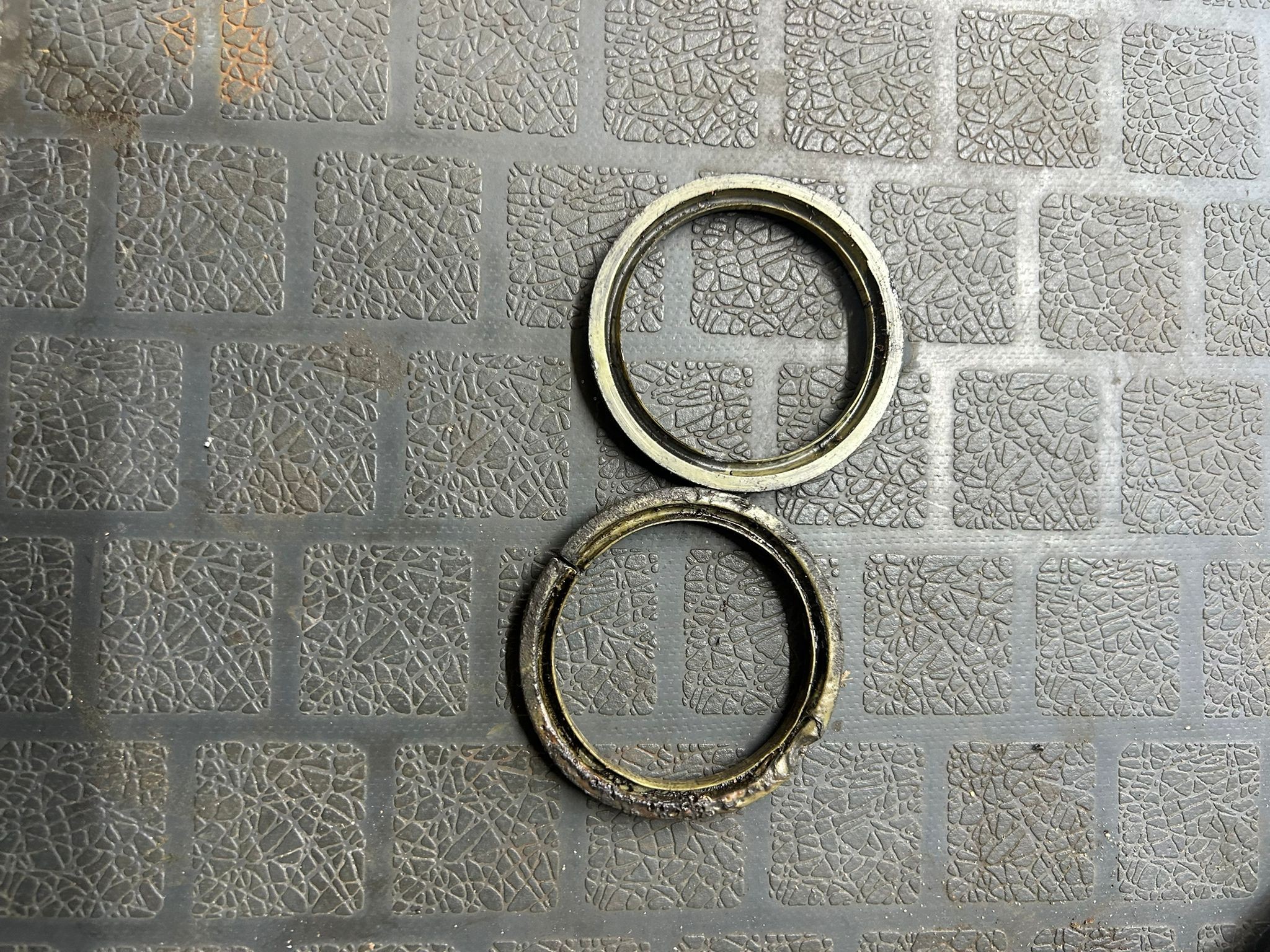

Dabei bin ich auf ein Problem gestoßen. Der Raddrehzahlgeber für den Tacho sitzt bei der Bremstrommel. Diese beiden Ringe sorgen dafür, dass das Fett nicht zu der Bremsanlage gelangt (Nut an Nut). Die Ringe haben schon einiges abbekommen und können nicht mehr verwendet werden. Ersatzteile habe ich leider auch keine Gefunden.
Hatte jemand schonmal so ein Problem oder hat jemand ne Idee wie man das zukünftig dicht bekommt?

Passen da eventuell Wellendichtringe?
