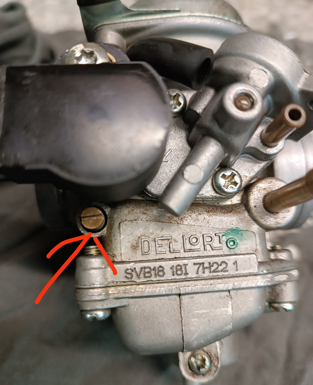

Ich habe den Vergaser bereits zweifach überprüft, dieser scheint in Ordnung zu sein. Da es sich um einen elektronischen Vergaser mit Lambdaregelung handelt, gestaltet sich die Fehlersuche schwierig. Aktuell weiß ich nicht mehr weiter: Bei warmen Temperaturen sprang der Roller problemlos an – es sei denn, er stand mehrere Tage still, dann brauchte er sehr lange. Zudem wurde leider an der Einstellschraube gedreht ( ist das dei CO Schraube ) , was die Abstimmung zusätzlich erschwert

Ich hatte an meiner alten Kawasaki GPZ 70 Turbo mal den Dosselklappensensor demontiert und vorher sogar die Position mit einer Reißnadel angezeichnet, trotzdem verbrauchte die Maschine später beinahe einen Liter mehr Benzin/100 Kilometer. Eine ordnungsgemäße Feinjustierung schaffte ich später nur mit Hilfe vom CO Tester einer befreundeten KFZ Werkstatt!
