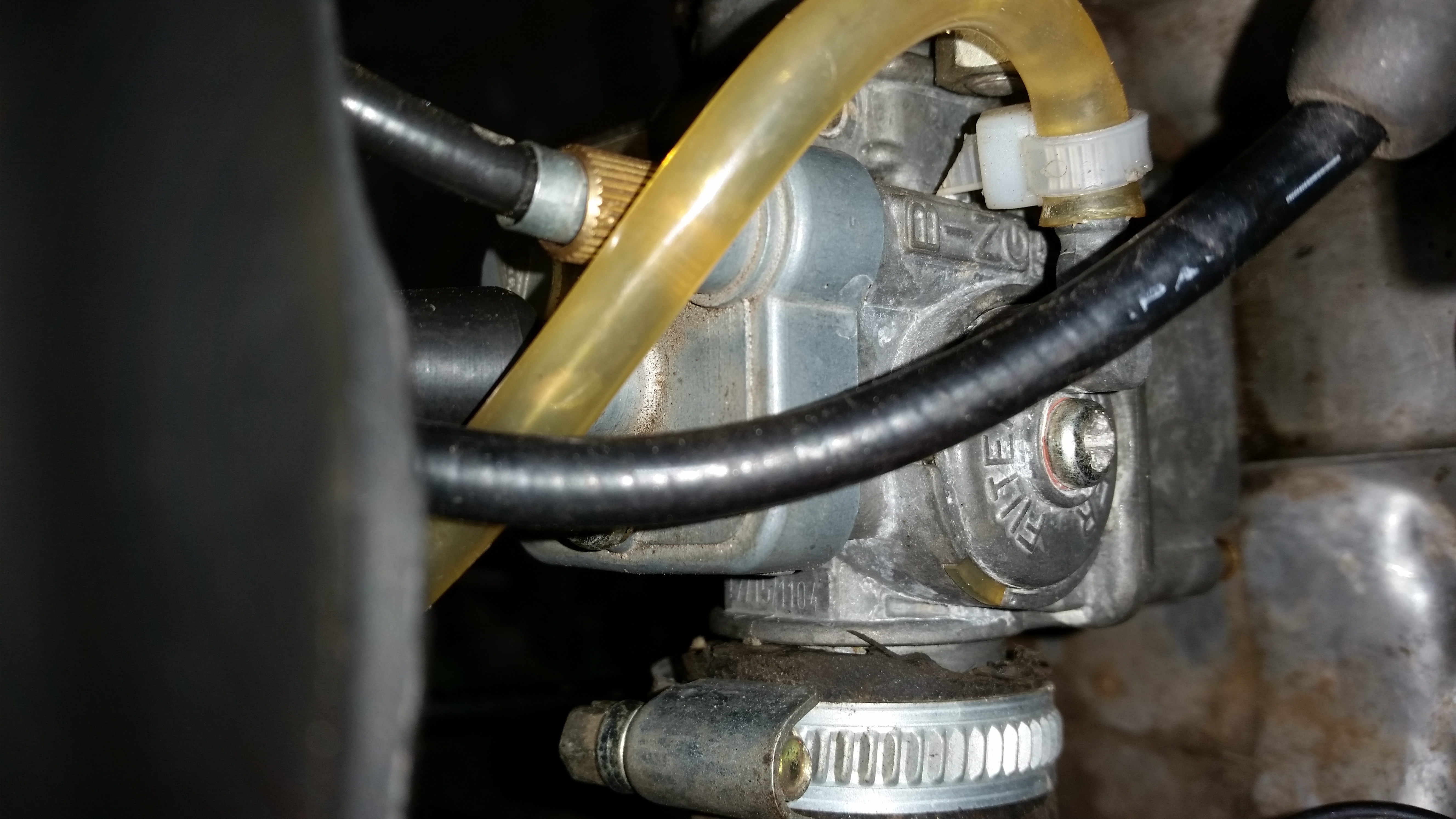

Ich hab zwar eine ERK also die Vorgängerin der SA11C, aber bei mir geht der super. Ist der 19,5er bing. Natürlich braucht man dazu den tuning Ansaugstutzen zu anschließen. Seitdem hab ich den Choke am Lenker was extrem praktisch ist. Ich würde sagen das sollte auch bei der sa11c gehen.

Da gibt es auch ansaugstutzen. Der bing den ich habe ist doch 17,5.

Ich hab gerade nicht das passende Bild wo man den ASS sieht aber hier sieht man die Nummer von dem bing.

Ist ein bing 17/15/1104<br /><br />-- 26.07.2015 22:28 --<br /><br />http://www.ebay.de/itm/like/26107618386 ... 4023428082
Hier ein komplettes Set. Der ansaugstutzen sieht aus wie meiner und passt glaube ich. Ansonsten bestimmt leicht anzupassen.
