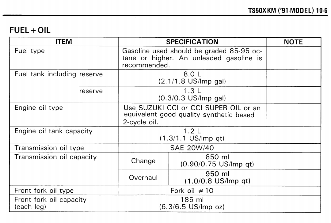

Was steht im Handbuch?
Anbei ist ein Screenshot von dem Handbuch. Hier steht SAE 20W-40 (ich habe hier 10w-40 genommen weil es in Foren empfohlen wurde und weil es nicht so selten zu finden ist.
Das kann, muss nicht, zu erhöhtem Schlupf führen.
