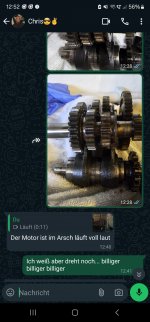

Hallo zusammen, also ich haben mir nen Super 4 Motor gekauft der über 20 Jahre im Keller lag. Das Öl was drinne war war total verharzt .Nachdem ich den gereinigt habe und alle Lager erneuert habe schaute es soweit gut aus. Ließ sich schalten und bin damit ca 40 km gefahren... dann viel mir auf das die Gehäusedichtung unten nicht dicht war und hab dann die Dichtung erneuert ...Und nun das Problem, hab alles wieder wie vorher zusammengebaut und der erste Gang springt raus und Katastrophale Geräuche ... Hab den wieder geöffnet und da im ersten Gang das Ritzel der Forschaltwelle gut spiel hatte, habr ich die bei Kreidlerdienst neu gekauft.
Wieder alles montiert, und das Problem ist immer noch da...
Wenn ich den ersten Gang z.B mit der Zange einlege geht der auch nicht rein ...
Hoffe einer von Euch kann mit Tipps geben wie ich das beheben kann . Ach 2. , 3. ,4 Gang machen keine Probleme......
