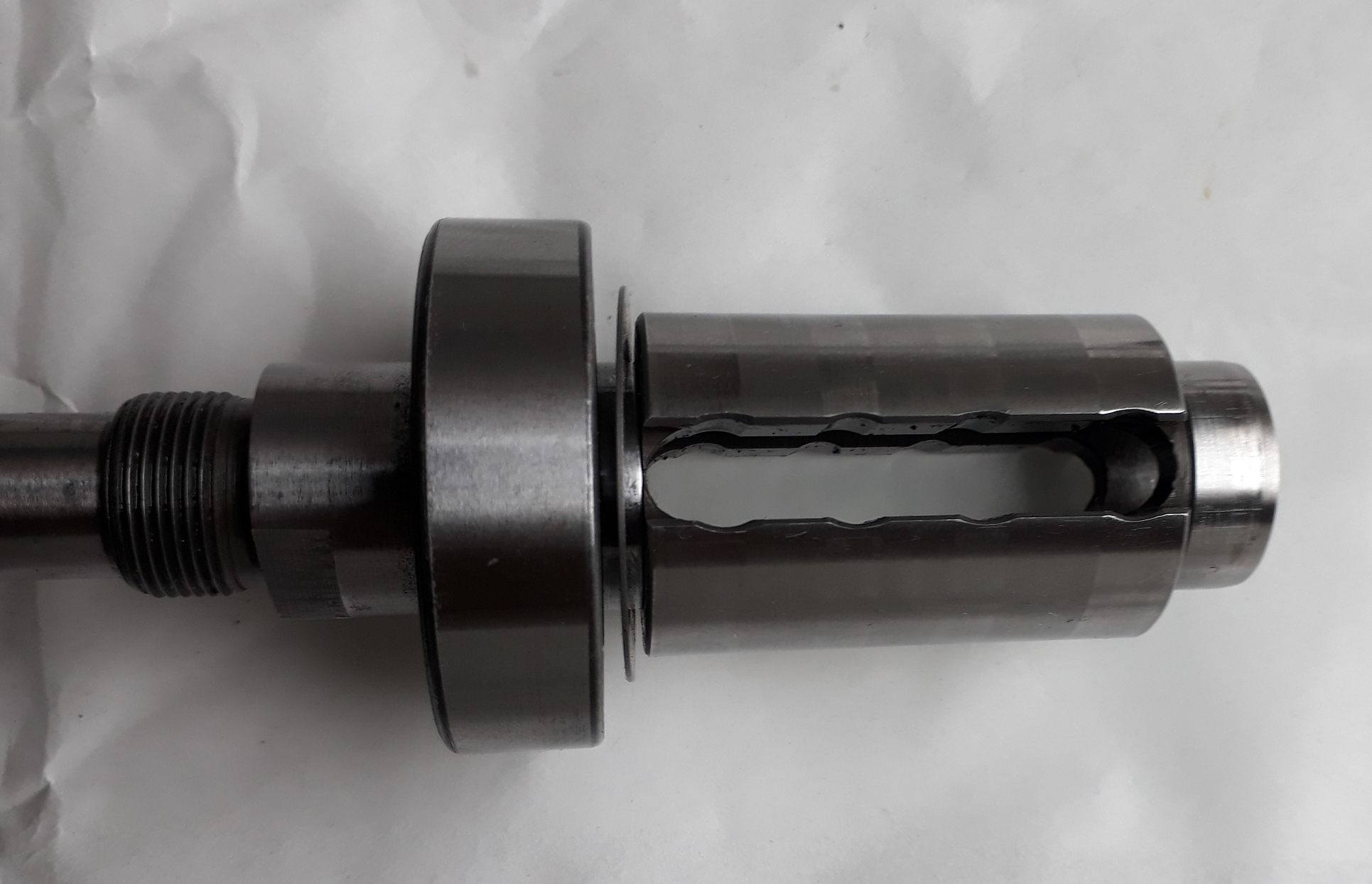

Hier die Bilder von den Einzelteile:
Ein Lager lässt sich auf die nackte Welle aufschieben:
Nun die Ringfeder montiert und die Passscheibe dazu, das Lager steckt ab der Ringfeder fest. Weiter geht es ohne Hammer nicht.
Die Welle ohne Ringfeder hat einen Durchmesser von 18,9 mm, mit Ringfeder messe ich zwischen 19,9 mm - 20,05 mm, ja nach Stelle. Die Ringfeder selbst messe ich mit 0,5 mm Stärke.
Aus meiner Sicht ist die Ringfeder nicht mehr rund oder verbogen und steht dann über.
Was kann ich versuchen bzw. wo liegt der Fehler?

Mir scheint dir Ringfeder auf einer Seite der Welle nicht ganz in der Nut zu verschwinden.
Bilder zur Verdeutlichung, habe jeweils eine Lehre entlang der Welle gehalten. Links steht die Ringfeder über und ein Spalt entlang des Schafts ist zu sehen. Rechts ist die Welle um 180° gedreht, hier hat die Ringfeder Luft in der Nut und die Lehre liegt am Schaft an:

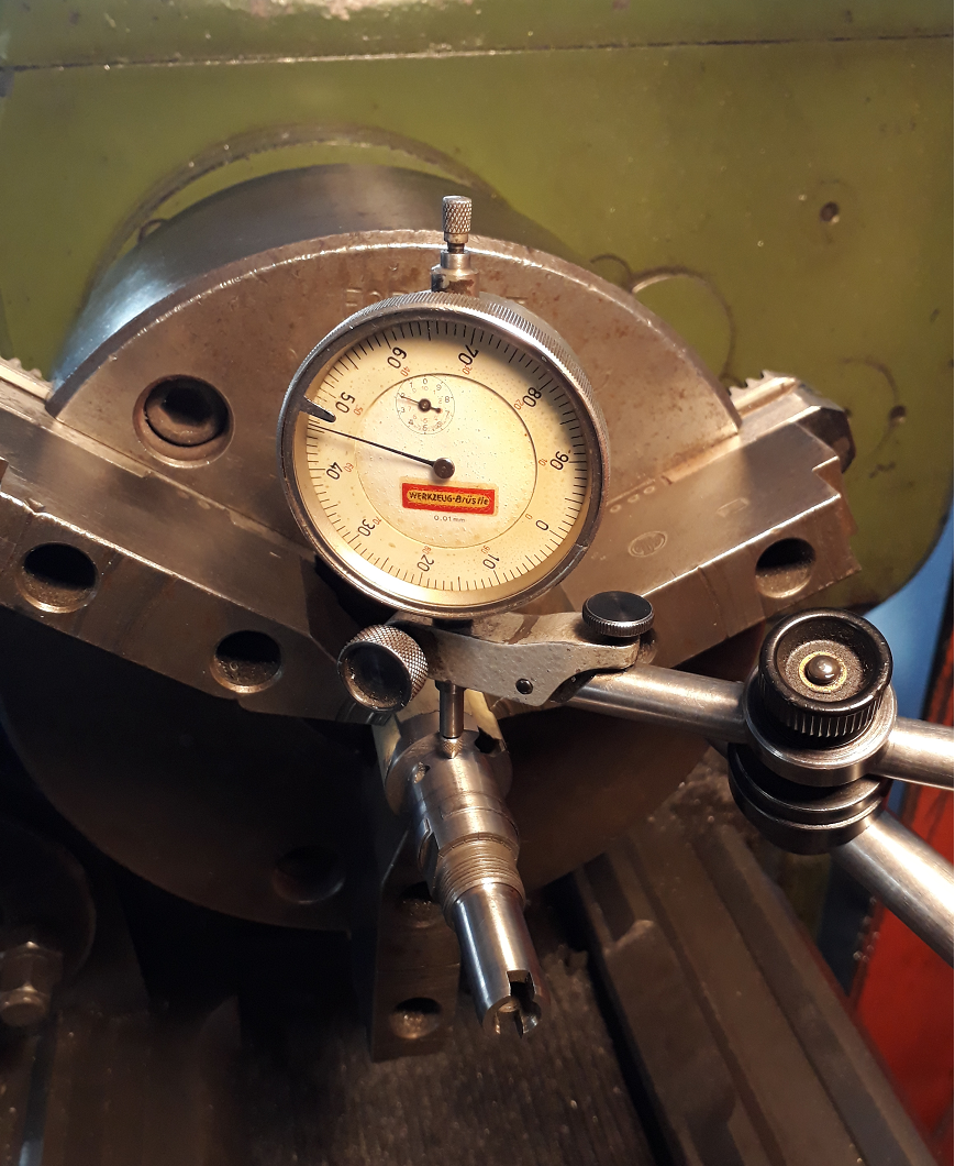

Da reicht im Prinzip eine Schlüsselfeile, die du an die Welle hältst. Einspannen in die Drehbank. Du musst ja nur den Dreck bzw. die ungeraden Stellen bearbeiten.
Diese Riefen müssen raus...
Arbeite diesen Bereich einfach nach. Die Ringfeder muss im geschlossenen Zustand (Paßscheibe drüber) knapp nicht bündig mit dem Wellenbereich daneben sein. Logisch.
Hast du ausreichend Paßscheiben um die Welle dann korrekt zu distanzieren? Oder nur die vorhandenen?
Die Nuttiefe hab ich heute noch nachgearbeitet. Verwendet hab ich eine dreieckige Schlüsselfeile, die mit Diamant (oder etwas in der Art) beschichtet ist. Mit einer Messuhr hab ich die Nuttiefe gemessen, einfach entlang der Welle verfahren.
Die Nut ist jetzt min. 0,55 mm tief:
Mit der montierten Ringfeder, ohne die kleinen Federn und der Schaltstange, messe ich zwischen 19,85 mm und 19,95 mm rundherum und sehe kaum mehr überstand.
Das Lager kann ich mit etwas Kraft von Hand bis zum Anschlag aufschieben. Viel besser wie vorher.
