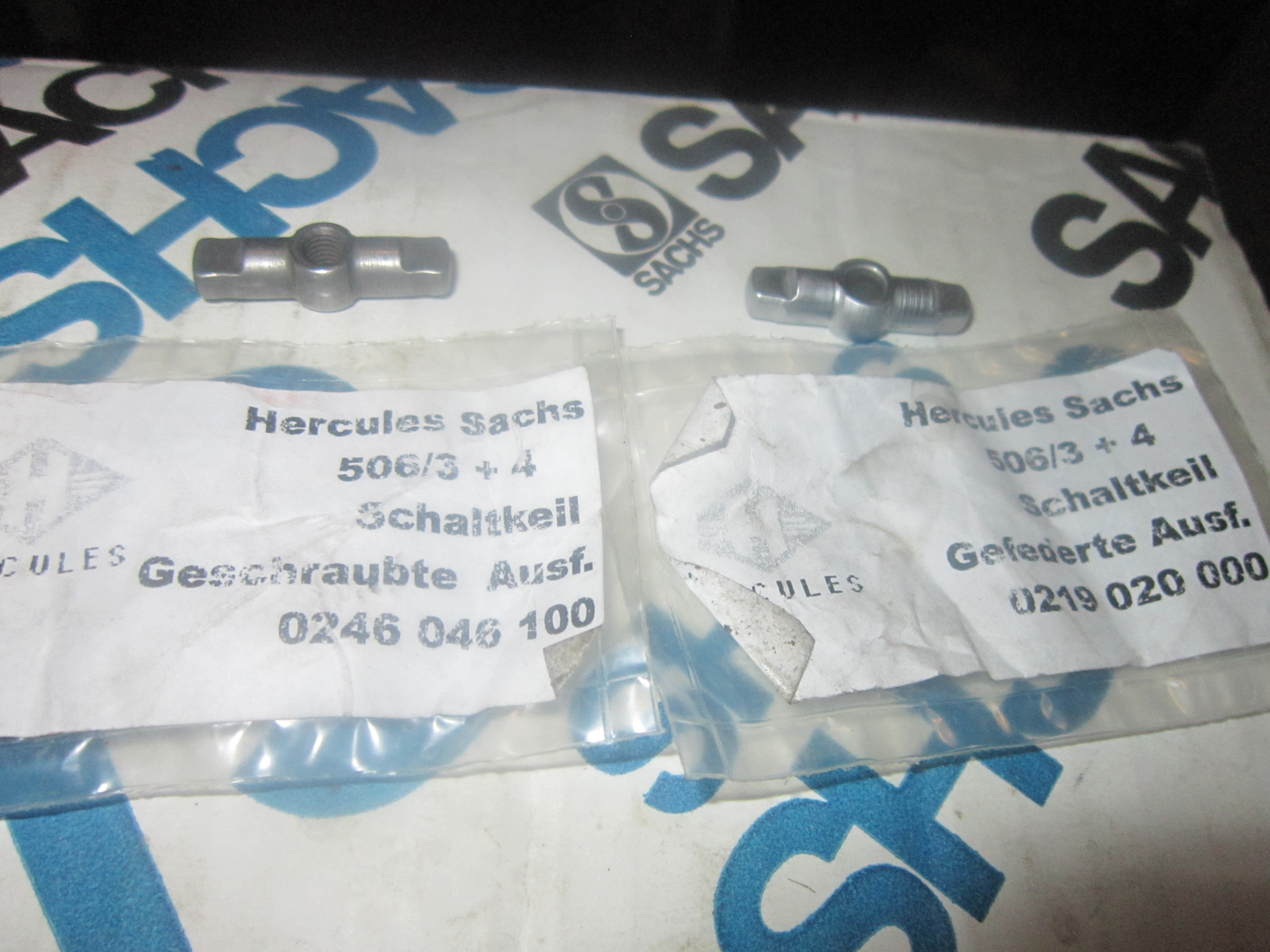

Hallo ich eine Hercules prima gx gekauft.
Habe noch ein zweiten sachs 506/3b mit dazu bekommen jedoch mit kaputtem Schaltkeil,
Und kaputtem zweitem gang Zahnrad.
Ich brauch hilfe bei der suche der Ersatzteile
Bitte hilef
http://www.technik-ostfriese.com/techni ... _506/6.php
Es gibt die 1. geschraubt und die 2. Version mit gefederter Schaltung.
Schaltstange und Ziehkeil sind unterschiedlich. Geschraubte oder gefederte Version.

Schaltrad.
Hier bekommst Du beide Versionen Schaltkeil auch den mit Gewinde .
0246046100 . Der im Link ist ohne Gewinde 0219020000
https://www.ebay.at/itm/Hercules-Sachs- ... Swn1ta7Hwi
-- 17.05.2018 16:24 --
Oben der Link Ziekeil 0219 020 000 ohne Gewinde. Dort bekommt man auch den mit Gewinde 0246046100,einfach die Nummer bei der Suche eingeben.
1 geschraubt. und 2 Version Schaltung gefedert.
-- 17.05.2018 16:26 --
Schaltrad
http://schreiber-zweiradshop.de/Sachs-- ... -Gang.html<br /><br />-- 17.05.2018 16:33 --<br /><br />Oben der Ziehkeil wird für 505/3 angegeben ,siehe Ersatzteilnummer . Der ist auch passend für den 506/3+4
Genau so wie bei Angaben für 50/3 50/4 sind gleich und auch für den 506/3+4 Gang auch passend.
