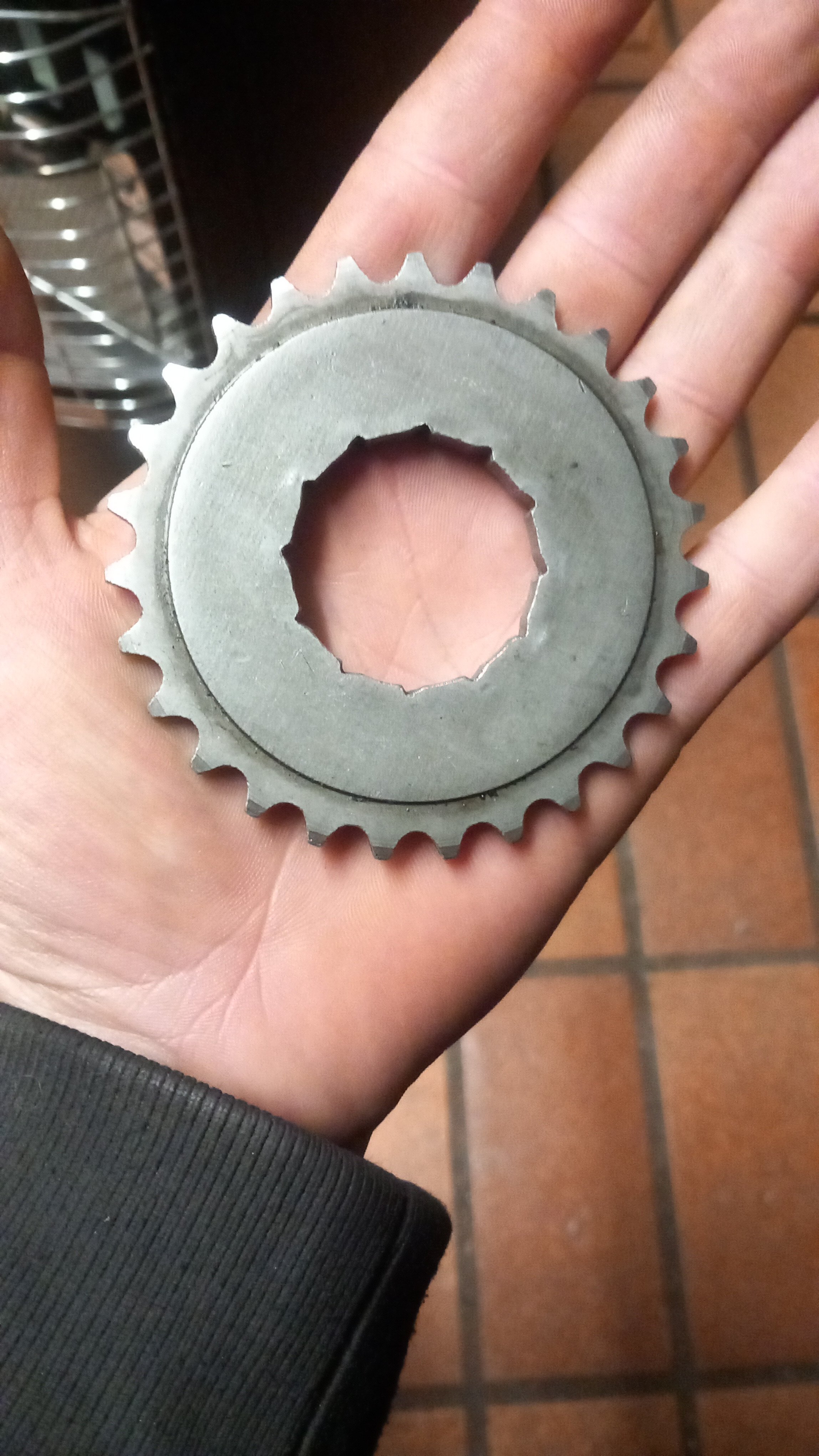

Das ist leider nicht dasselbe muss ich da evtl alles bei diesem baiteil tauschen ? Meins sieht so aus
Das ist nur eine Scheibe und hat die greifzähne ihnen. Und vielen dank für die Antwort

Sieht so aus. Ich hab dieses Teil einzeln auch nicht gefunden.

Oki ich schaue auch schon bestimmt drei Tage und finde nix
Wo hast du das Teil gefunden. An der Tretlagerwelle?
Ja genau das ist das zahnrad zum antreten da wir die kleine Kette im motor von dem Ritzel vom bild auf das kleine Ritzel umgelegt
Ist da eine Motorkennung auf dem Gehäuse?
Kann es sein das da dass Gegenstück vom Mitnehmer ausgebrochen ist.
Die kleinen mitnehmer sind alle runter das ist das Problem
das ist ein "Freilauf-Zahnrad", meine Piaggio-SI hat so ein Teil am Hinterrad,
auf deinem Bild feht das ganze Innenleben.
Frage:
Ist dir das Moped jetzt kaputt gegangen, oder hast du es defekt gekauft
und willst es jetzt aufarbeiten/reparieren.
PS: Wenn letzteres, gehört das Teil ev. garnicht zu dem Moped ... :unsure:
