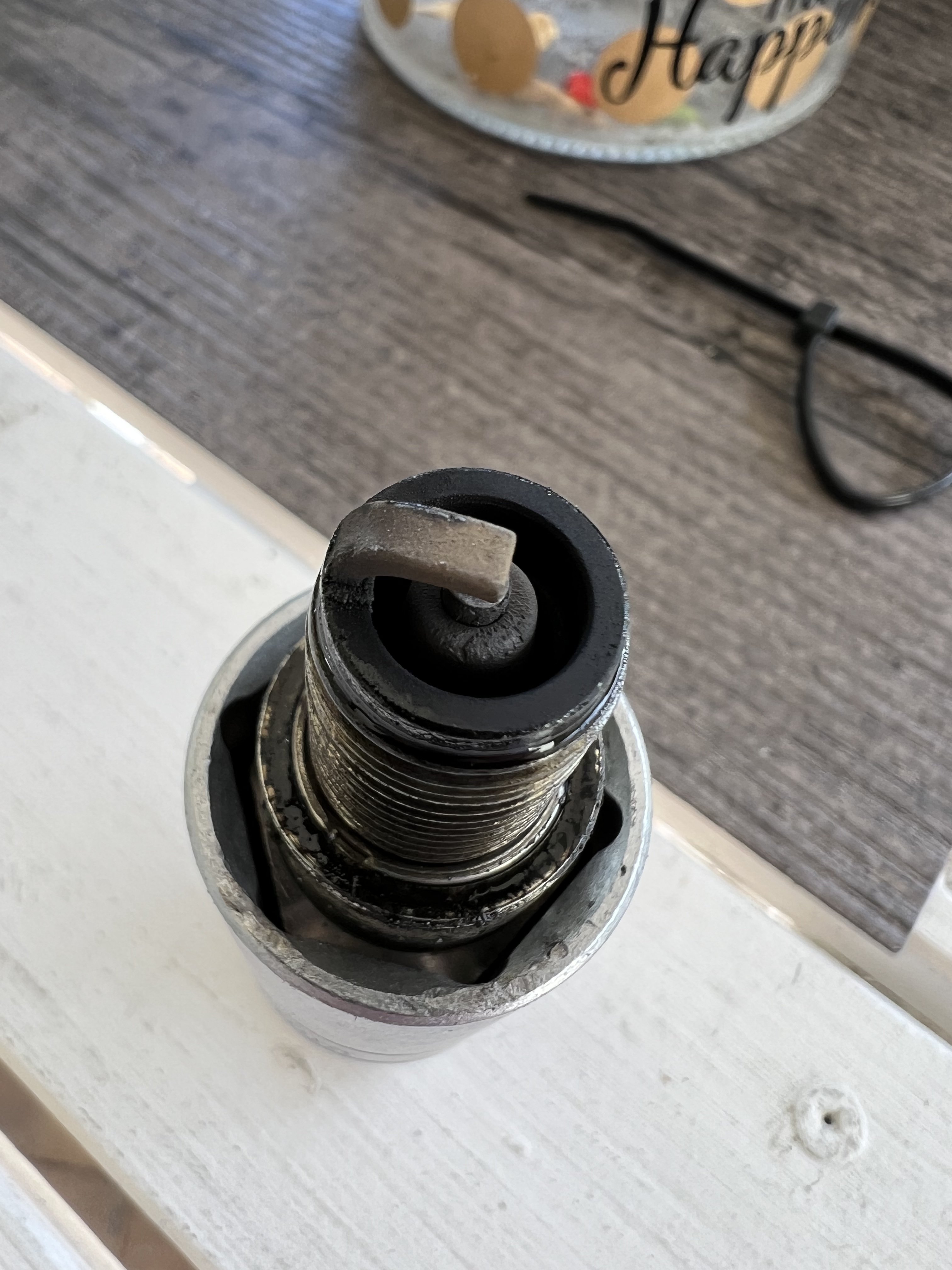

Bin jetzt 2 Minuten gefahren

Zwei Minuten Volllast und dann direkt ausgemacht?
Wenn ja, dann sieht das gut aus.
Allerdings sieht es mir fast so aus, als wäre zu einem die Verschraubung nicht dicht und zum andern die Kerze etwas zu kalt.
Was für eine hast du da aktuell drin?

Nee, oben an der Kerze ist es dicht und trocken. Kerze ist eine
NGK (5722) BR9ES​

Wie gesagt, wenn das bei Volllast war sieht das gut aus.
Ich würde eine 8er Kerze nehmen.
Zudem Luftfilter prüfen und ggf. erneuern.
