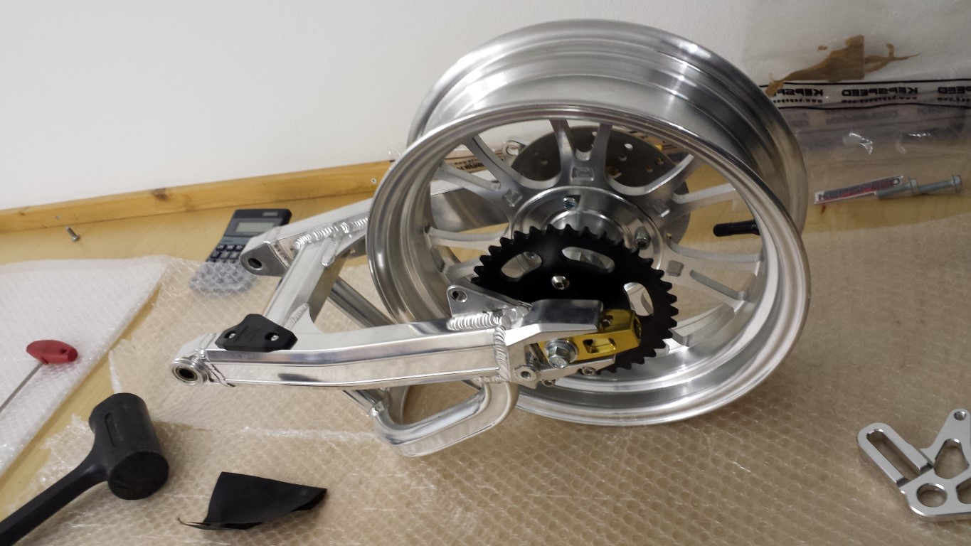

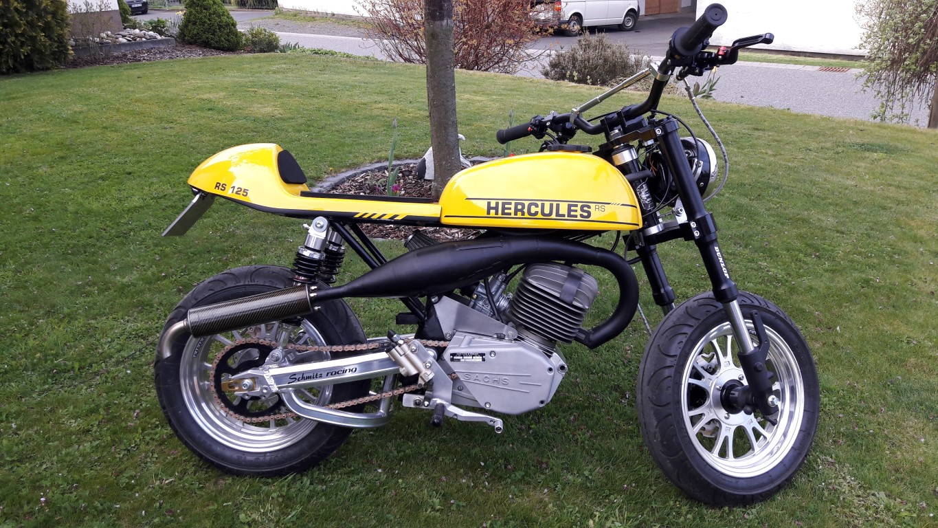

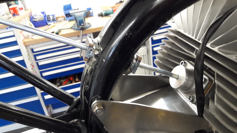

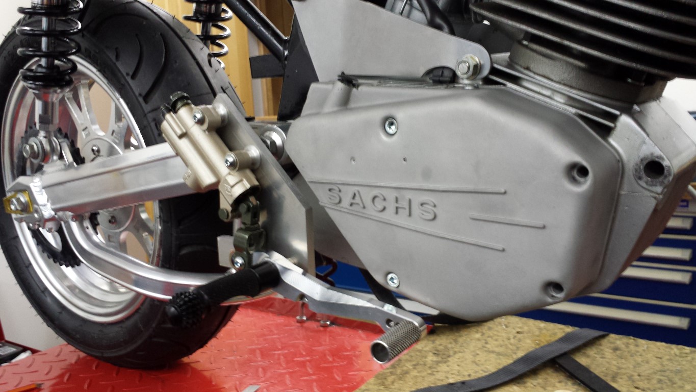

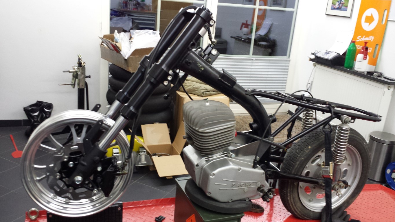

Hallo Zusammen,
Hier mal ein paar Bilder zu unserm Projekt .
Es hat nichts mit Original zu tun und sollte es auch nicht.
Es ist noch viel zu tun wie z.B. anderer Motor , neuer Auspuff , 12V usw.......
LG Micha
-- 14.04.2017 13:47 --
Bilder:<br /><br />-- 14.04.2017 13:50 --<br /><br />Kette Spannen steht auch noch auf der Liste :)

Sieht interessant aus.. Erinnert ein wenig an die Dax mit den überproportionalen Pneus =)
Wo soll die denn gefahren werden?
Mal gucken wo die Reise hin geht. Erstmal im Fahrerlager auf der Rennstrecke.
Dann mal schauen ob wir nen Guten TÜV Man finden.
Heute gab es wieder nen kleinen Fortschritt
LG Micha

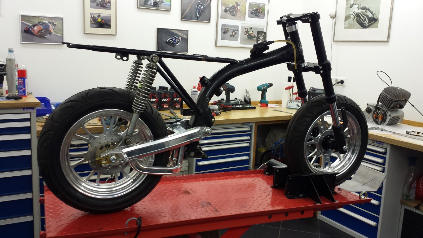

2 Dinge sind vom SB übrig geblieben: der Rahmen und der Tank....
Erähl mal welche Komponenten verbaut sind. Motor ist ein Sachs 125 BW, das sieht man. Und der Rest?

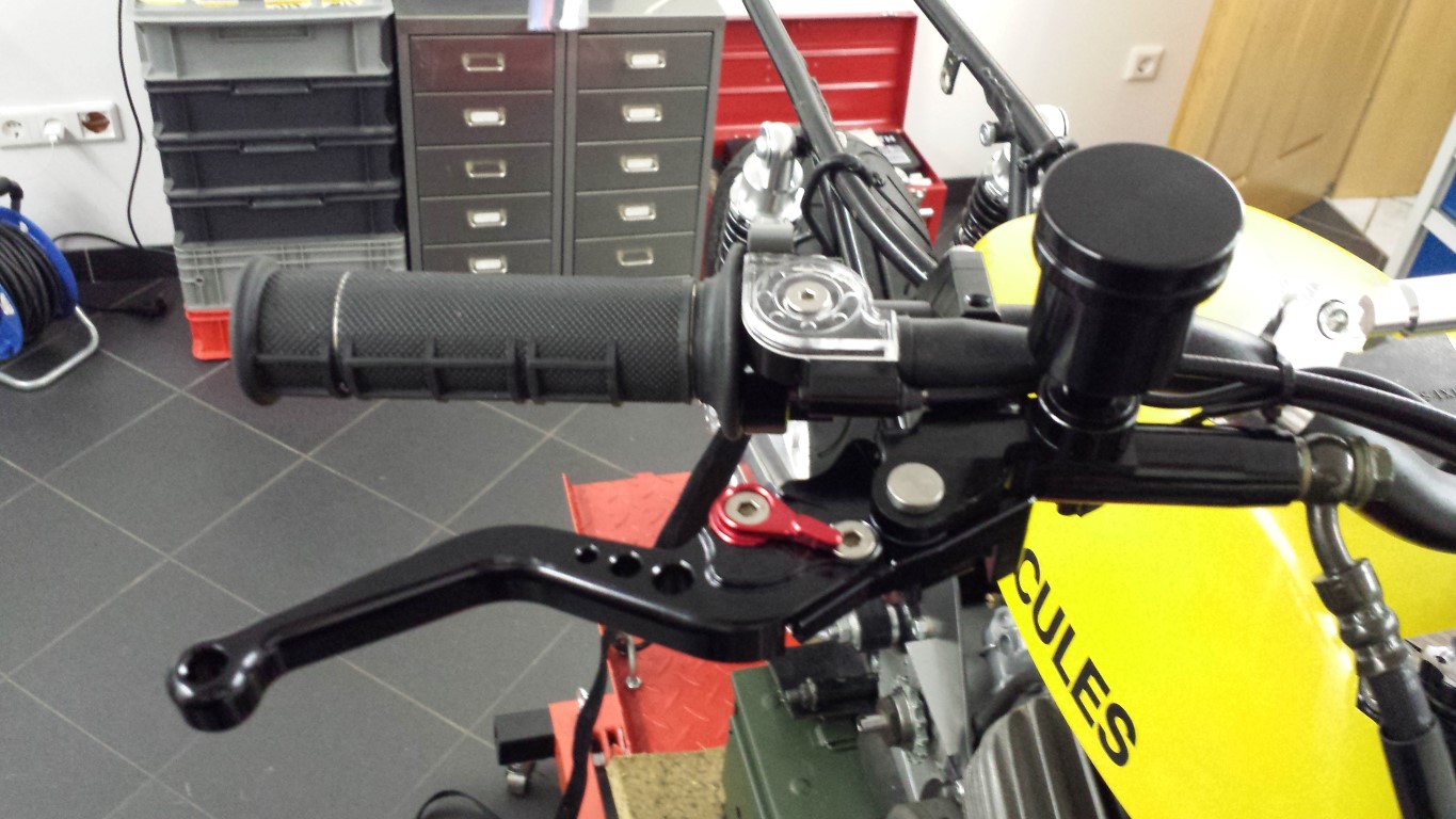

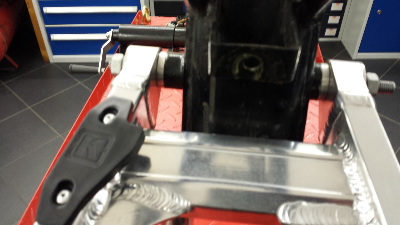

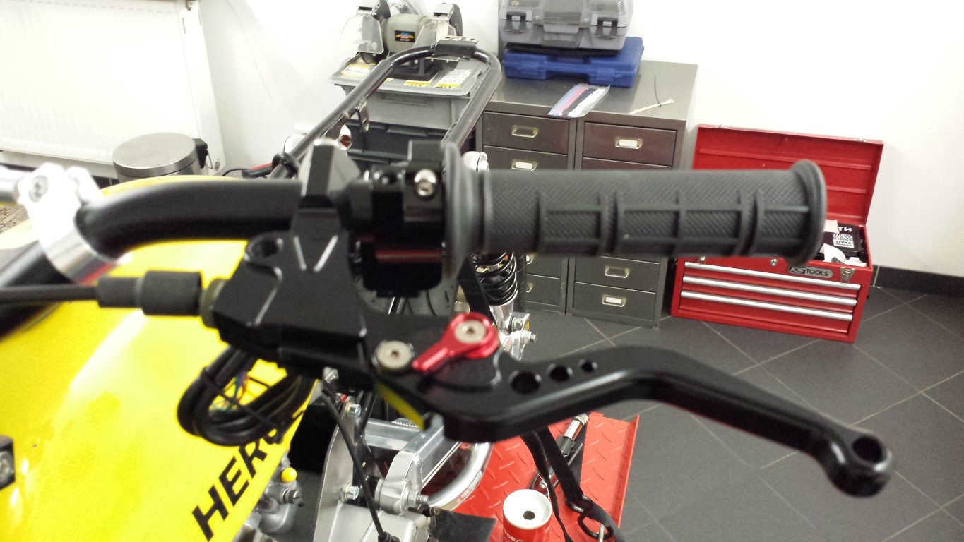

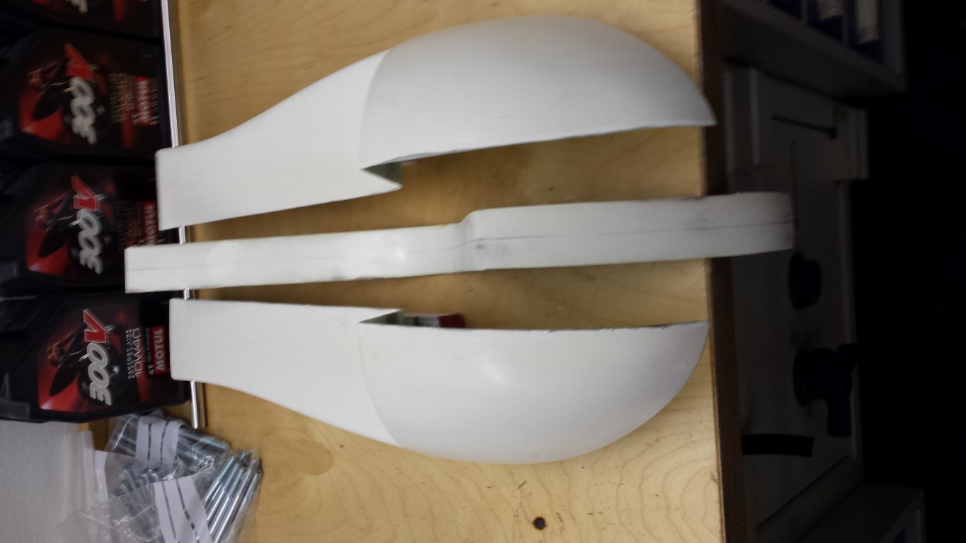

Komponenten:
Schwinge ist von Kepspeed eigentlich für eine Honda Monkey gedacht.
Gabel 40mm USD ist von einer Honda Dax
12 Zoll Felgen Von der Honda Monkey
Das Heck gab es bei eBay und musste schmaler gemacht werden.
Brems- und Kupplungshebel sind von Motorkit.
Bremshebel und Fußrasten Yamaha R6
LG Micha<br /><br />-- 14.04.2017 20:18 --<br /><br />Noch ein zwei Bilder

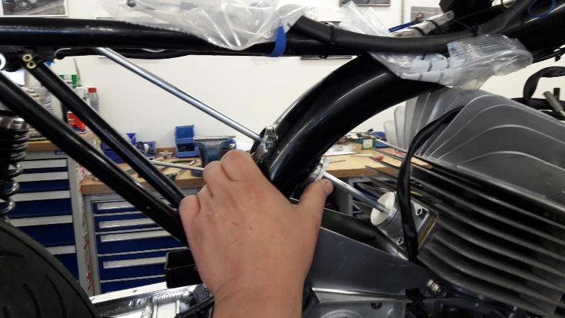

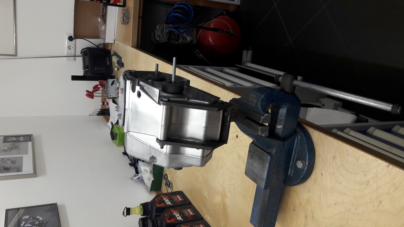

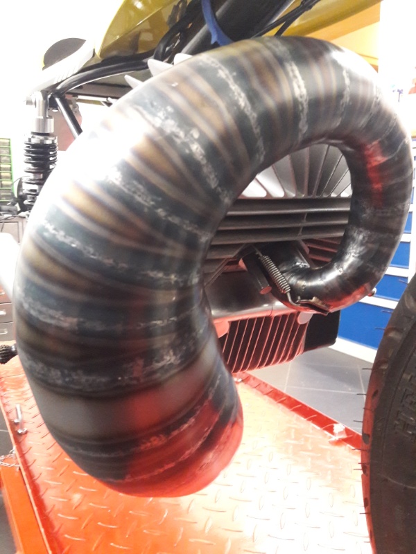

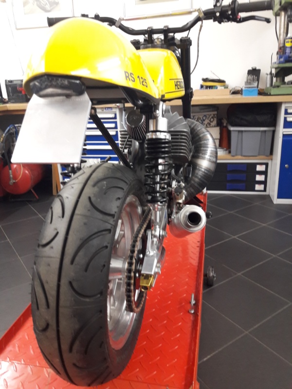

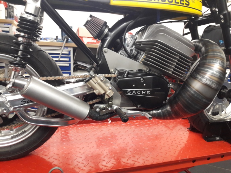

Hallo,ich habe endlich ein paar Fortschritte gemacht.
Neuer Motor ist drin ,Ansaugtrackt wurde vergrößert und der neue Auspuff ist fertig .
Ich bin begeistert von dem Ergebnis.
Jetzt noch den Vergaser richtig einstellen und
die Elektrik umrüsten.
MfG Michael

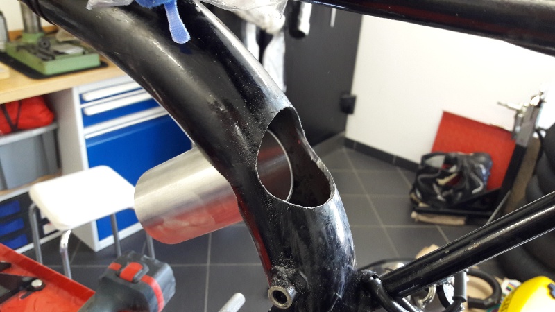

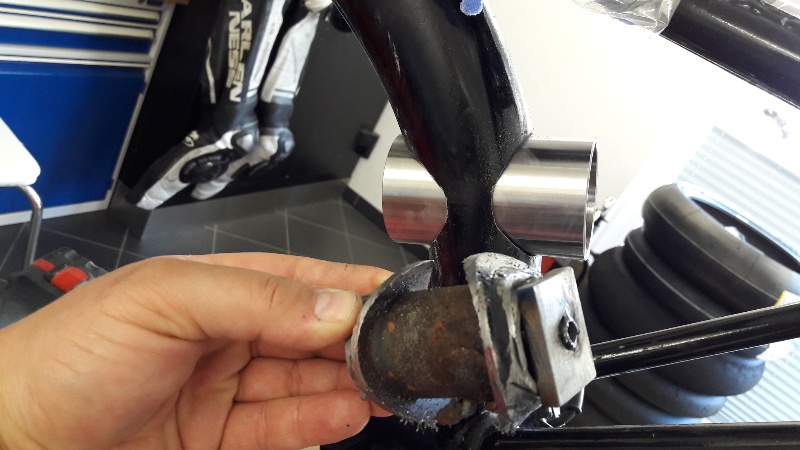

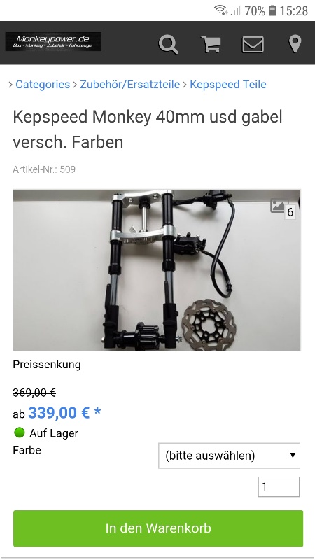

Hey absolut geil.
Was hast du für eine Gabel verbaut ? Sind dafür irgendwelche Sonderanfertigungen nötig ?
Grus Patrick

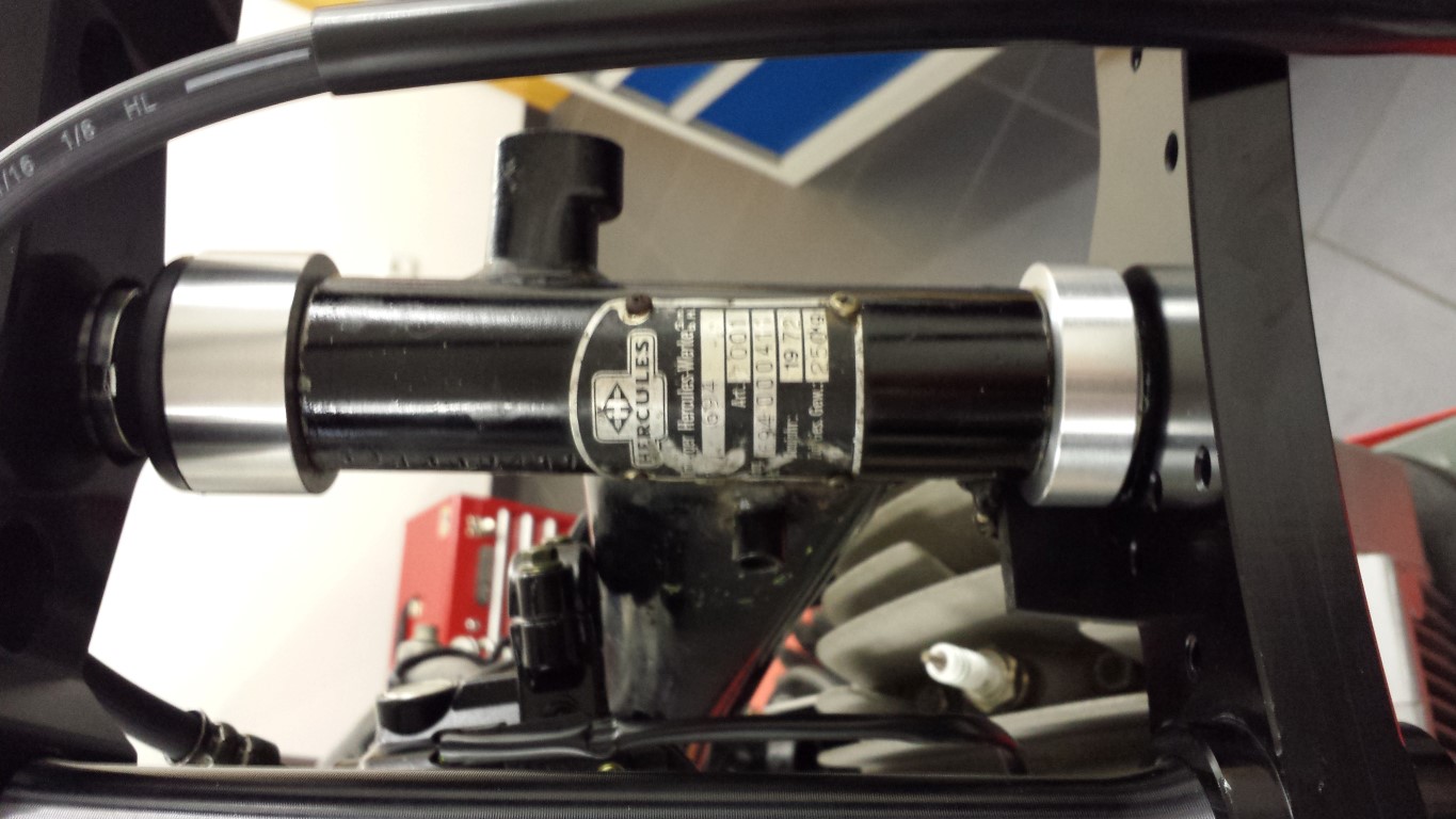

Hallo man braucht nur zwei Drehteil,
für die Lenkkopflager. Wenn Intresse besteht.
Suche ich mal die Zeichnung raus.
Gruß Michael

Hut ab, Michael. Das ist alles vom allerfeinsten.
Da hat mal wieder jemand das mit dem Namen "Sportbike" ernst genommen. Ich bin echt gespannt, wie sich das fahren wird. Der BW Motor wird schon ganz schön an dem Rahmen rum zerren.
hallo,
kann es sein, daß sich der Motor von einer Military zu einem Motor der k 125t/s gewandelt hat? schaut so aus, wenn man(n) die ersten bilder mit den letzten vergleicht. dann würden schon mal 17 ps am sportbike-rahmen zerren. Respekt!
grüße vom Fichtelgebirge
thomas
Ja, das ist kein BW-Motor. Der hier würde auch noch reinpassen, geht noch etwas brutaler....:
https://www.youtube.com/watch?v=-Fq43Tb_PI8
aktuell verbaut in einer DKW GS 175.
