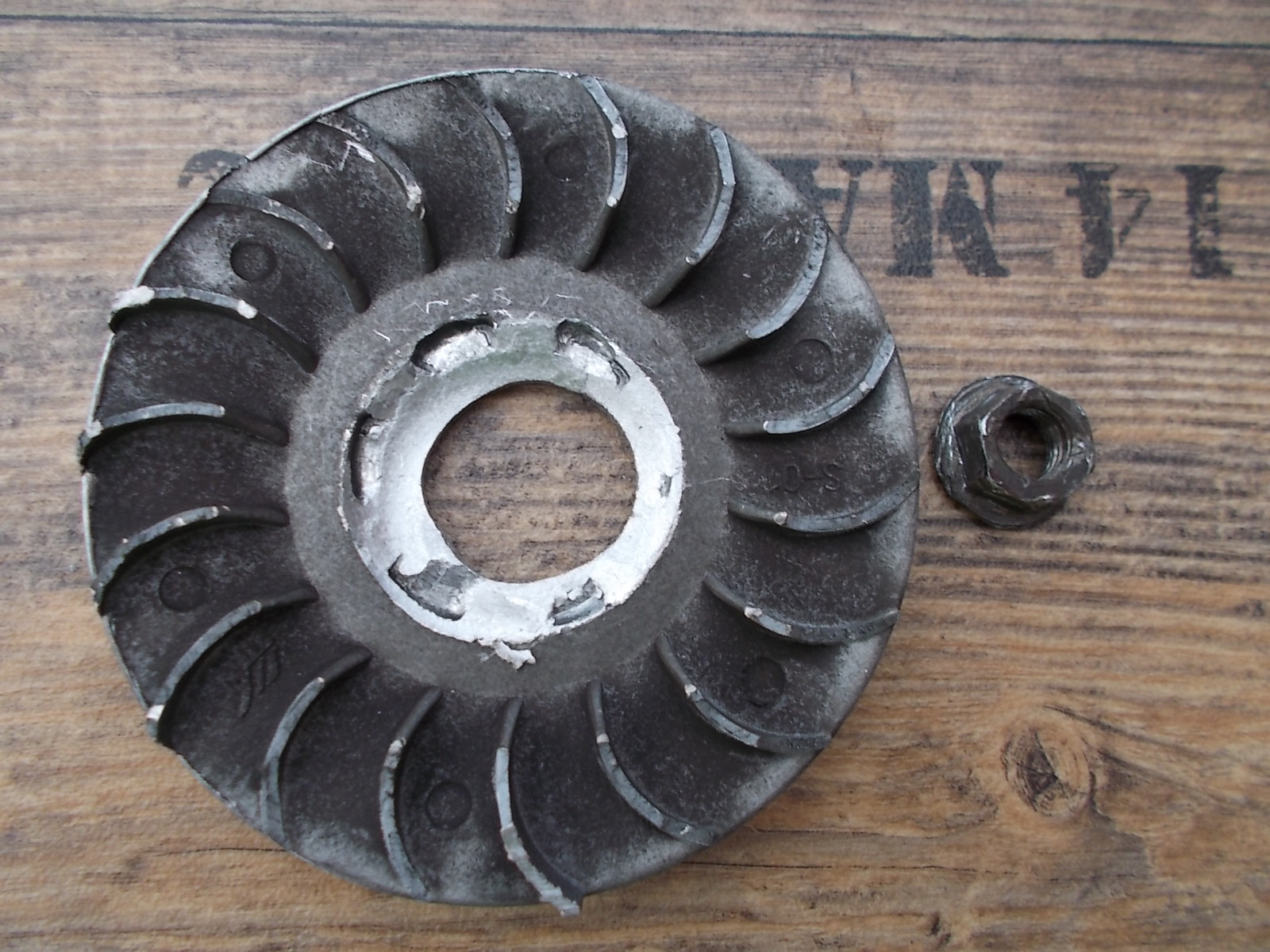

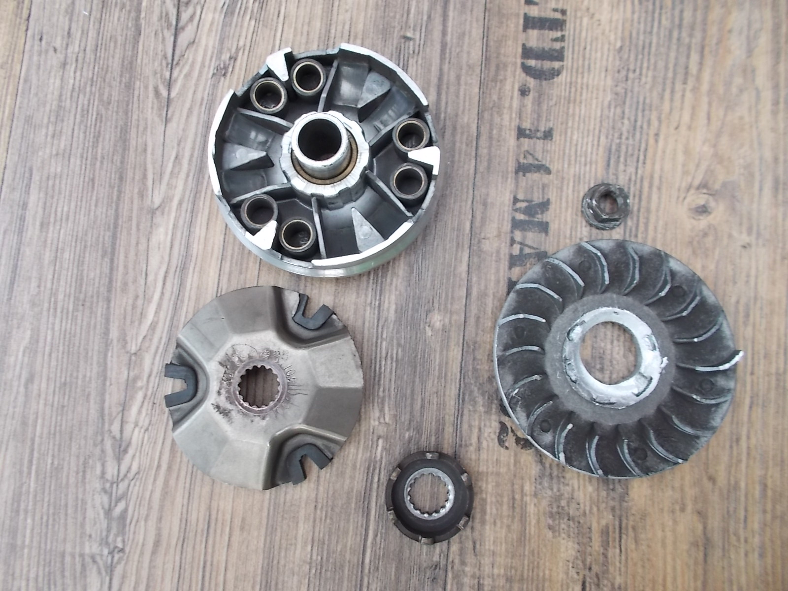

Ich habe es geöffnet und der Gehäusedeckel war richtig heiß.
Nun weiß ich nicht wie sich die Teile genau nennen, aber ich habe mal fotos gemacht.

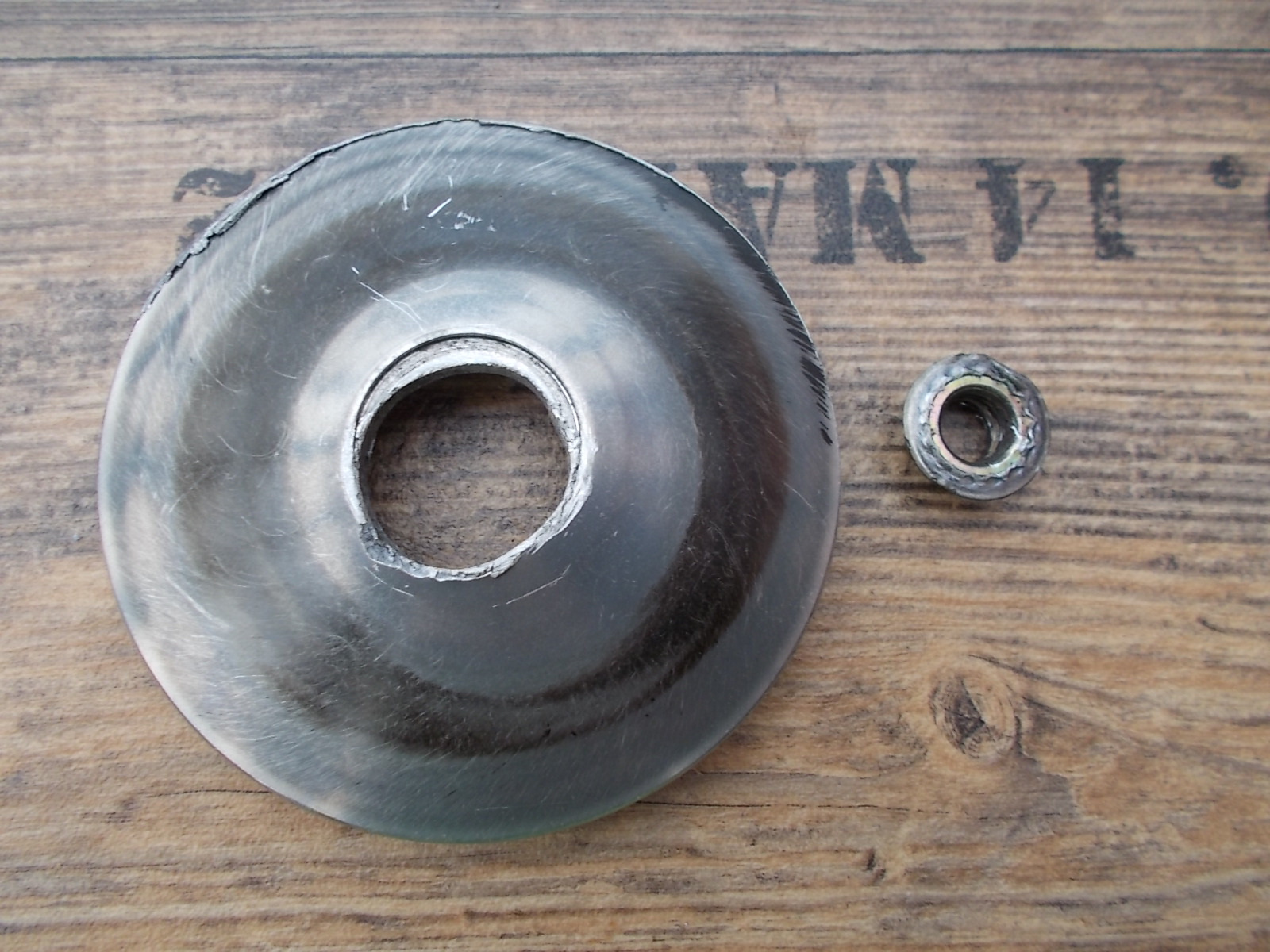

Richtig defekt und ausgeschlagen scheint das Ding mit den Lamellen zu sein und die Mutter ist auch hin, der Rest scheint zu gehen, der Riemen "Mitsubishi 16.6x792 sollte man sicher auch wechseln.
Wo kann ich m besten nach diesen Teilen suchen und wie nennen sich die eigentlich ?<br /><br />-- 02.08.2014 22:29 --<br /><br />Ich hätte jetzt dieses Ersatzteil gefunden
http://www.racing-planet.de/keilriemens ... 91JXWNRZc4
nur die Mutter habe ich noch nicht gefunden, irgendwas mit M10 müßte es sein, aber die da auf der Seite gezeigt wird ist M12.
