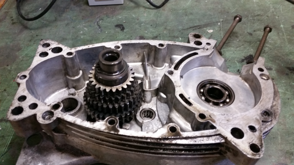

Ich meine den O-Ring, der auf der Welle auf der auch das Ritzel aufgesteckt wird.
Es ist ein sehr dünner O-Ring.
Auf der Welle sitzen die Ritzel erster bis vierter Gang. Dann kommt laut Zeichnung eine Feder(?). Als nächstes kommt ein Schneckenrad, dann der O-Ring, dann Distanzhülse,
Seegerring anschließend das Ritzel.
Hab die Ersatzteilliste von Solo bekommen.
Mit bestem Gruß
Ok. Das sagt mir nix.
Hab zwar den Ersatzmotor zerlegt, aber die Getriebewellen nicht.
Ist das ein Gummiring, oder diese dünnen Metallscheiben?
Meinst Du die Welle im angehängten Bild?
Simmerringe hab ich gefunden, aber sonst gibt es keine.

war gestern nicht online.
Ja genau das ist die Welle. Unter dem Seeger Ring kommt die Distanzhülse und
dann ist da der O-Ring.
Vielleicht kommst Du da leicht ran und kannst den Messen.
Mit bestem Gruß
Hab den schon wieder zusammen :-(
Ist mein Organspendermotor hab gerade wenig Zeit , sonst wäre das kein Prob.
Woher weißt Du, dass dieser Ring fehlt? Hast du die Welle zerlegt?

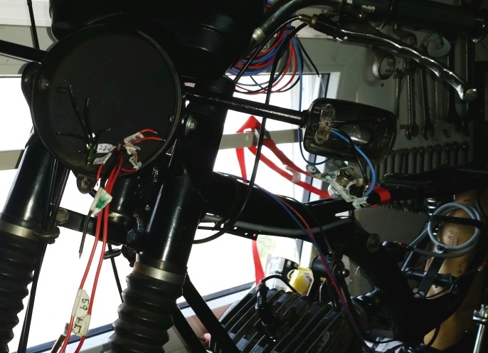

Könntest Du mir bei der Belegung der LiMa helfen?
Hab alles an Elektrik neu verlegt und brauche die Belegungen (als wohin die führen) der 5 Kabel der LiMa.
Sieht gerade so aus:
muss mal in meinen Unterlagen suchen, ob ich was finde.
Melde mich wieder.
Schönes Wochenende.
Mit bestem Gruß
