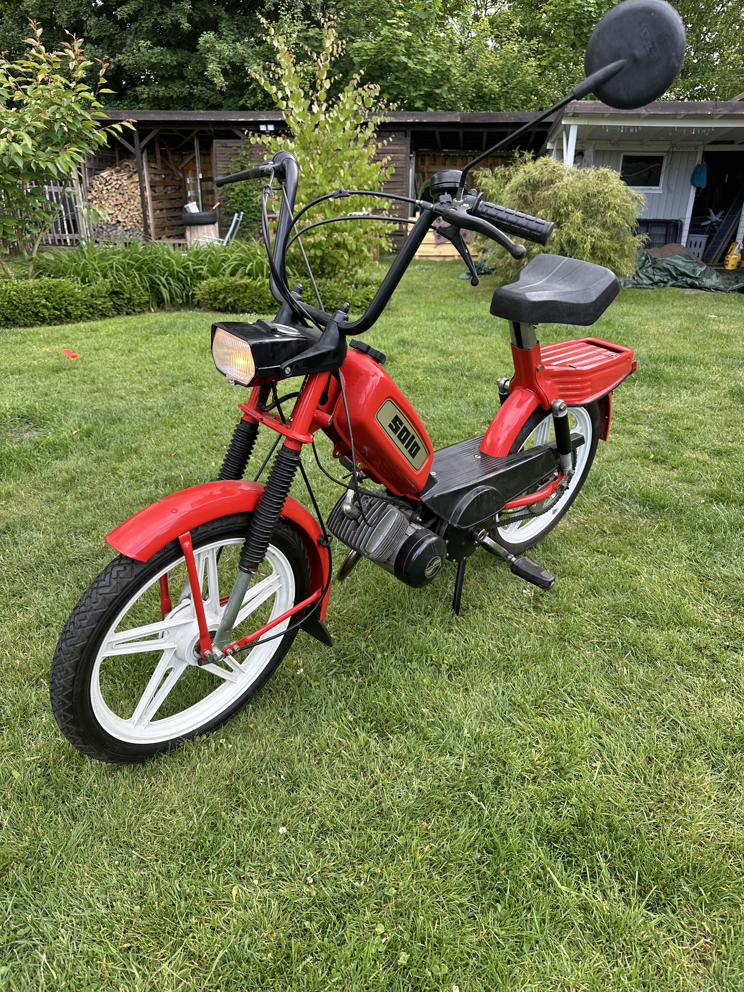

ich bin Ole und neu im Forum. Ich bin 15 Jahre alt und habe letzte Woche meine Mofa Prüfbescheinigung gemacht. Ich habe mir eine Solo 712 gekauft, die optisch echt in gutem Zustand ist. Hab mal ein Foto angehängt. Sie ist Baujahr 1995. Leider hab ich damit Probleme, konnte deshalb bisher nicht richtig fahren. Ich hoffe ihr könnt mir helfen.
Also die Solo springt ohne Choke auf den ersten Tritt an und läuft erstmal auch im Standgas. Kurz nach dem anspringen hat sie dann Probleme Gas anzunehmen. Wenn ich dann Gas gebe geht sie fast aus. Wenn ich kurz warte nimmt sie dann Gas an und ich kann auch losfahren. Sie fährt dann gut und schaltet auch. Nach wenigen Minuten merke ich ein Rucken und wenn ich dann nochmal Gas gebe, geht sie aus. Starten lässt sie dann erst wieder nach ca. 2 Min. und dann läuft sie wieder kurz. Aber kürzer als zuvor. Das Kerzenbild ist soweit sauber, aber die Kerze ist nass.
