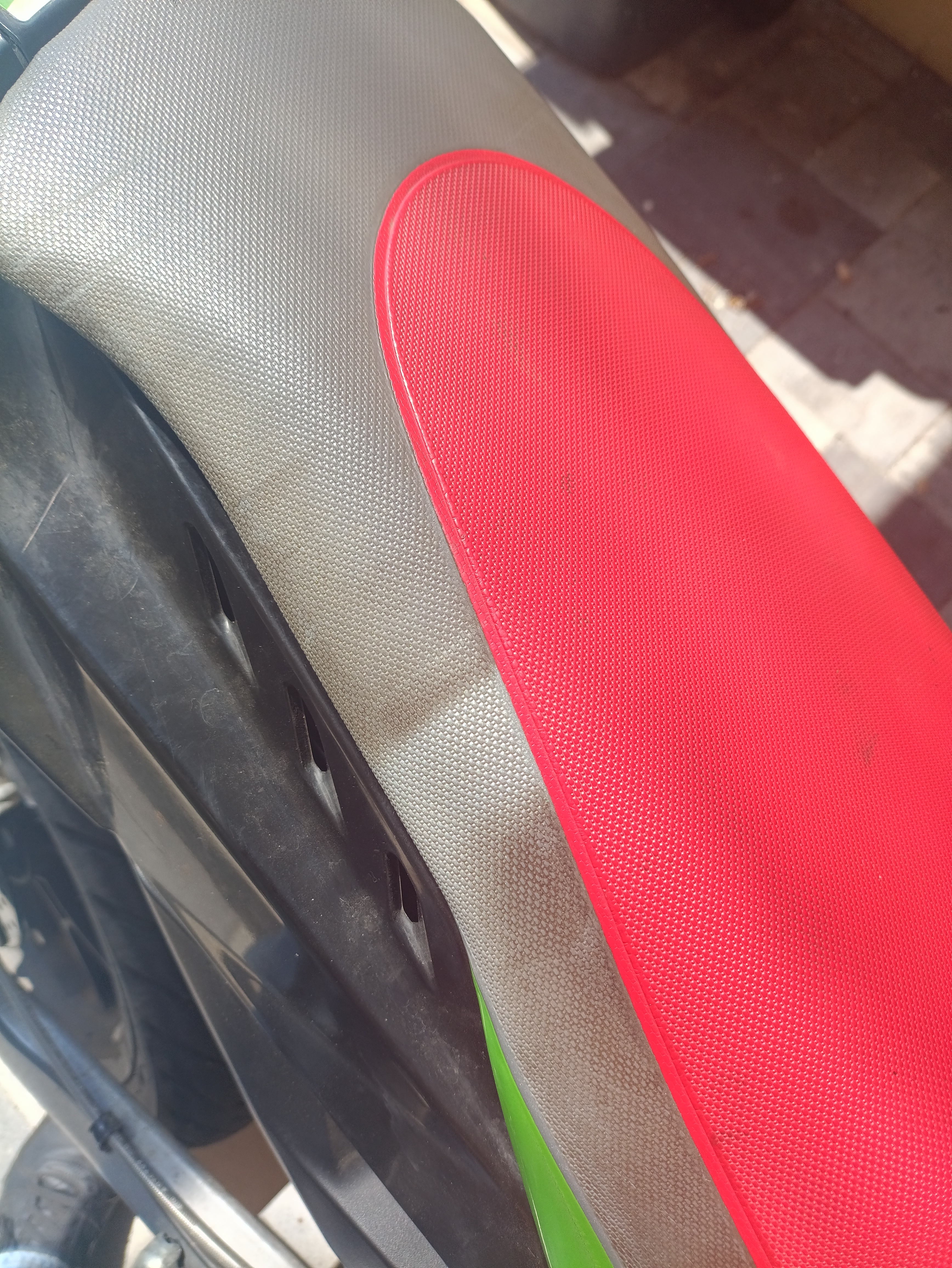

Hallo, ich hab jetzt seit etwa 4 Monaten mein Moped. Hab schon beim Kauf damals gesehen das die Sitzbank an einer Seite sehr dreckig ist weil sie halt immer draußen stehen gelassen wurde. Hab jetzt schon öfter mal versucht sie sauber zu bekommen aber hat alles nicht wirklich viel geholfen. Daher wollte ich mal fragen ob irgendwer noch Ideen hätte.
Dort wo das Grau noch hell ist war am Anfang noch ein Griff dran. Also so wie das helle sollte es eigentlich aussehen.

Spüli und Bürste
Oftmals hilft es, das Reinigungsmittel erst einmal einwirken zu lassen.

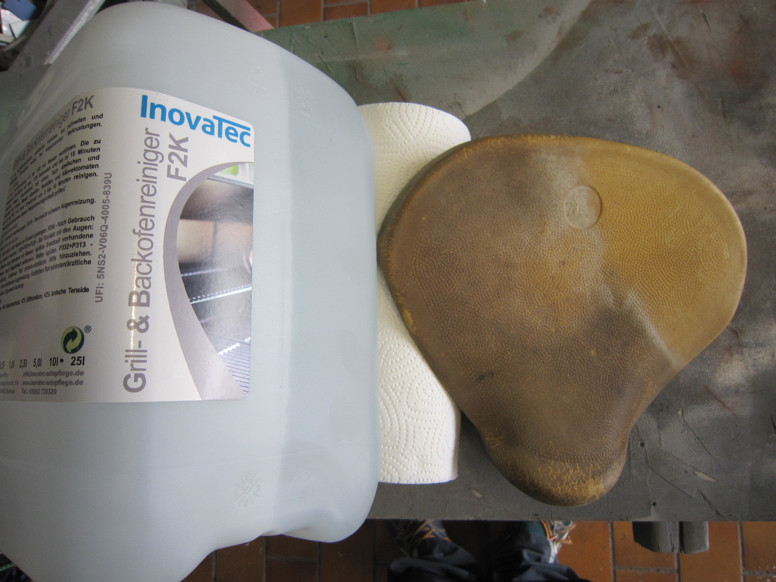

bei den vielen gast moppels muss bei mir alles schnell gehen.
maximaler erfolg bei gerinstem zeitverbrauch
und wenigster körperlicher anstrengung!
das wirksame produkt am foto ist dieses jahr noch für jeden
frei verkäuflich.
kurze anleitung dazu:
unbedingt bei der verarbeitung handschuhe anziehen.
sonst sind nach etwa 1 minute sind die finger weich und die
fingerabdrücke verschwunden!
habs getestet..........
reinigt alles, stahl, edelstahl, gummi, messing, kupfer, leder, kunstlder,
entfernt auch den schwarzen ölschmodder aus einem tank,
zur weiteren entrostung mit zitronensäure.
nur nicht für aluminium, egal in welcher form!!!
in einem glas 1 zu 1 mit wasser mischen.
dann in eine sprühflasche füllen.
objekt einsprühen.
eine rauchen.
dann mit einer bürste etwas einreiben.
erneut einsprühen.
eine rauchen.
usw, usw.
dannach mit reichlich warmen wasser abspühlen.
bei der stark verschmutzten satteldecke von 1955
waren das 4 durchgänge.
man muss nicht zwangsläufig zwischen den 2- 4 durchgängen rauchen.
man kann auch dazwischen in ruhe ein bierchen geniessen.
und immer bedenken:
alle teile werden sauber,
aber sind dann immer noch nach den vielen jahren
durch umwelteinflüsse oder sonne verblichen!
allen putzteufel*innen ein siegerländer "glück auf".

Ich denke, teilweise ist das auch Vergilbung. Die UV-Strahlung macht manche Kunststoffe heller, andere dunkler. Ansonsten würde ich es mal mit Bremsenreiniger versuchen - mag nicht jeder, ich bin da schmerzfrei.
Wenn der Kunststoff nicht porös oder rissig ist, verwende ich meist Zitronensäure, damit bekam ich eigentlich fast alles so git wie rein. Ist natürlich und kostet fast nix. LG und gutes gelingen!
