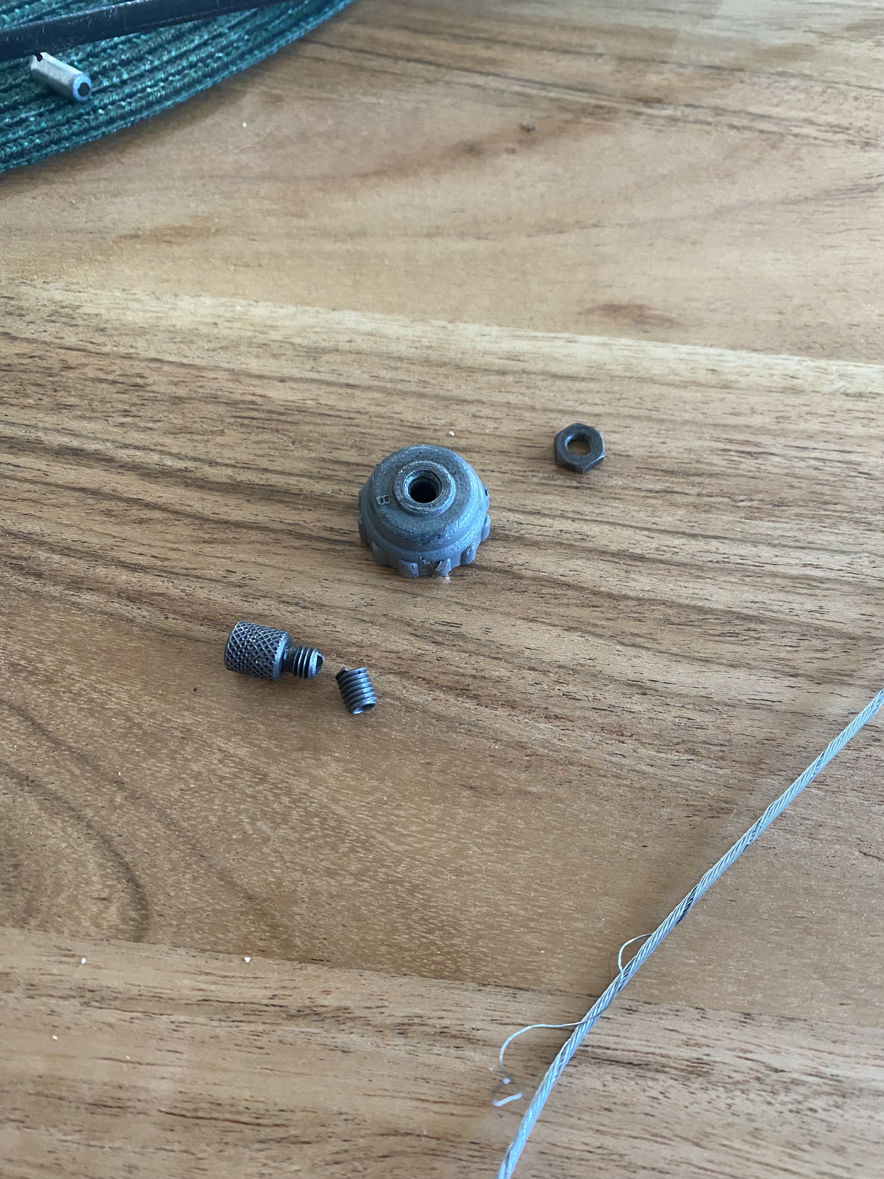

Hallo Forum, mir ist an meiner Hercules MF 3 1972 die Schraube an beim Gaszug am Vergaser abgebrochen(siehe Bild). Online finde ich keine Einzelne, habt ihr vielleicht Ideen wo ich diese Einzel herbekomme? Einen neuen Vergaser will ich nicht kaufen.
ps. Es ist ein Sachs 502 Motor

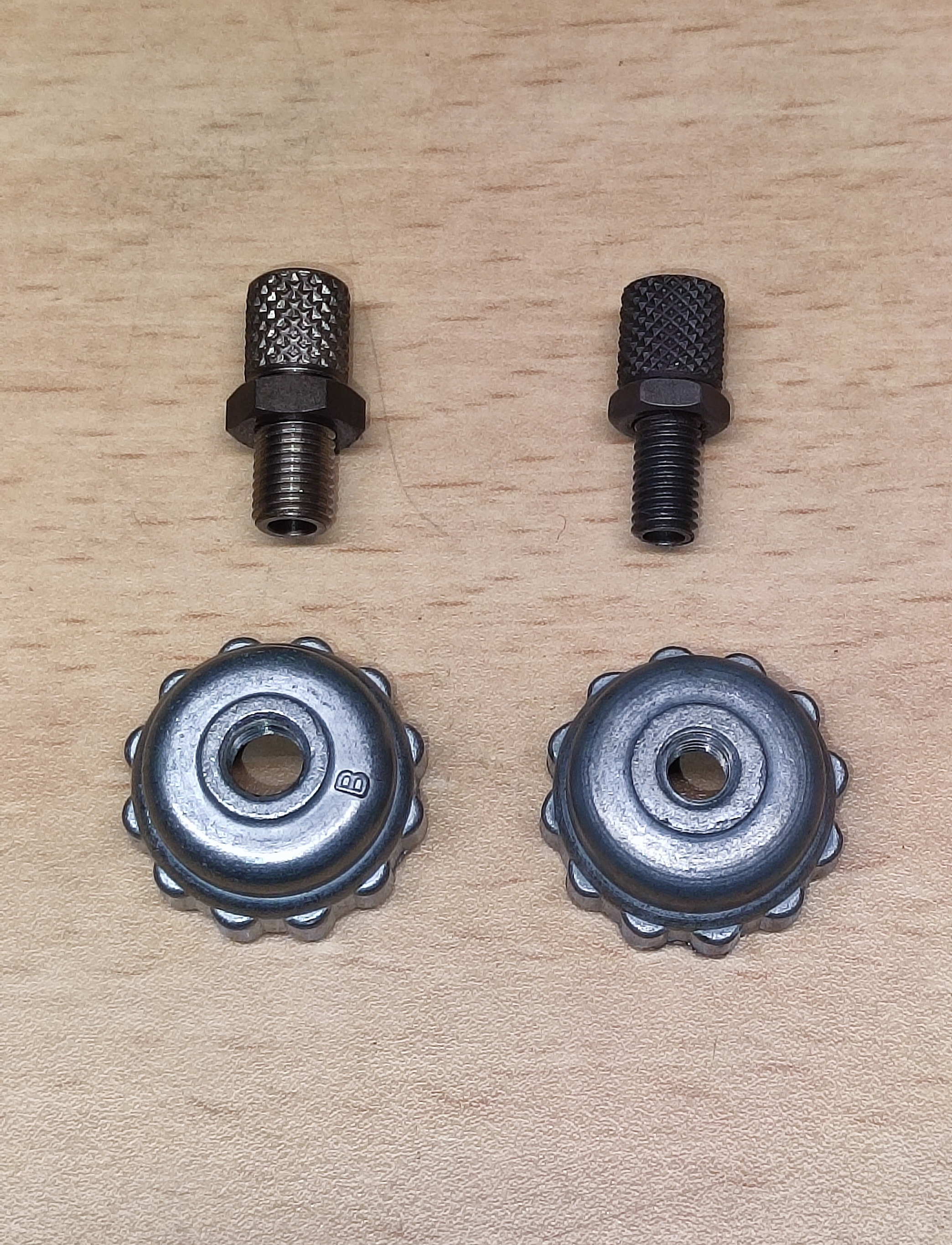

diese Vergaserdeckel gibt es in zwei Ausführungen...
- Stellschraube M5 x 0,75
- Stellschraube M6 x 0,75
Bei dir sollte es Stellschraube M5 x 0,75 sein, die es z.B. bei NSU Krippl für ca. 3,50€ + Porto gibt.
Bei Bedarf könnte ich dir so eine Stellschraube verkaufen...
Praktischer finde ich allerdings den Deckel mit Stellschraube M6 x 0,75, da man dort den Nippel des Gaszuges durch die Stellschraube bekommt.
Neue Vergaserdeckel mit großer Stellschraube habe ich auch vorrätig...
