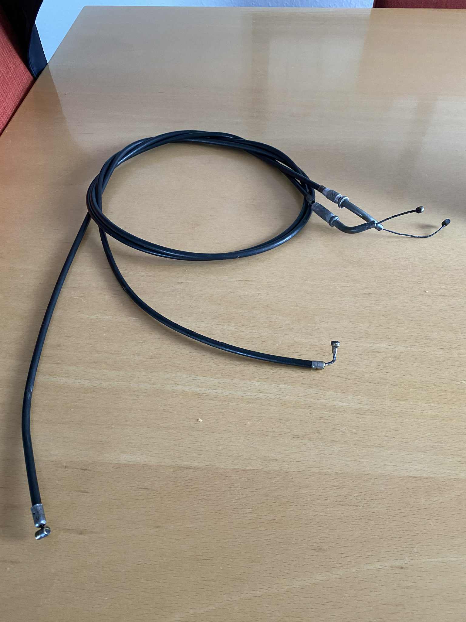

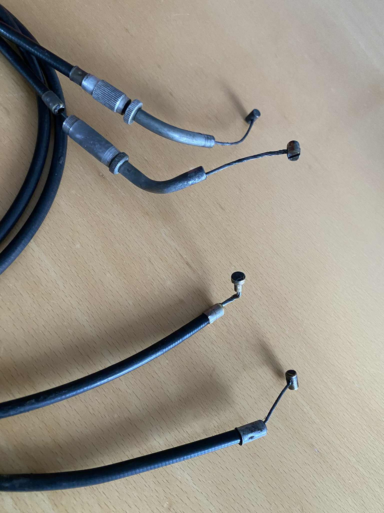

Ich möchte die zwei Schaltzüge meiner M G Trotter erneuern. Neue Drähte und Hüllen als komplette Lämgen habe ich. Aber ..... die Züge haben auf beiden Seiten am Ende einen festen "Nippel" nix geschraubtes. Eine Seite hätte ich ..... Was tun ? Einfach nur zwei schraubbare Endstücke wie bei den Bremsen benutzen ?

das kannst Du schrauben oder spezielle Nippel selbst anlöten,
die gibt es zu kaufen. ("Messing" Farbe)
MFG, Der Alte
Hi, das sind z.B. zwei Adressen, bei denen du allerlei Nippel und passendes Lot zum anlöten findest. Gelötet halten die meist länger, Schraubnippel können den Zug beschädigen.
Gruß Tobias
hallo thomas!
falls dein sparschwein prall gefüllt ist,
fällt mir noch "taflexa" ein.
die fertigen dir nach originalem muster, oder zeichnung mit maßen,
einen einbaufertigen zug an.
für bestimmte zwecke bestelle ich da bestimmte tachowellen.
das geht dann so ab 40e los.
ich denke mal, normale züge sind da etwas günstiger......
Ich würde die am Schaltgriff fest lassen und die unter dem Motor als Schraubnippel ausführen. Da der "Berggang" sowieso so gut wie nie gebraucht wird, wird die Schaltung auch eher selten beansprucht.
