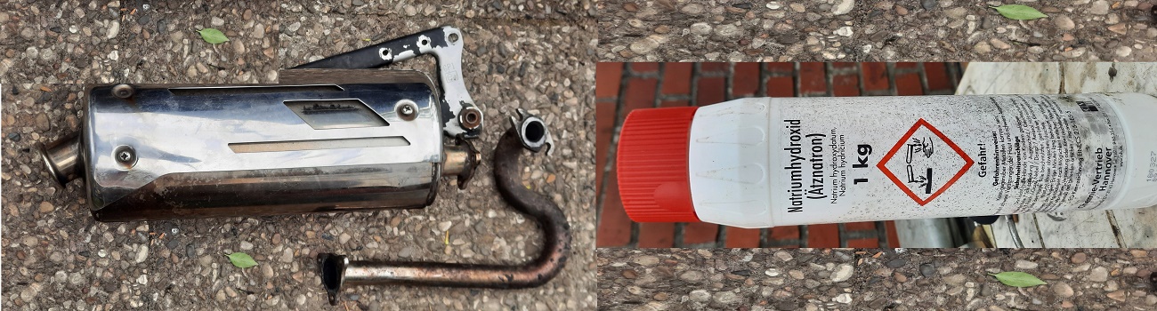

Moin, kann der Rus irgendwie beseitigt werden? Die "Suche" gibt fast nichts her.:confused: Bin ich der Einzige dem das passiert, oder kauft sich jeder einen Neuen?
Es ist ein "Euro 2" Endtopf von CPI Hussar, 50cm³, 25kmh.

Danke Alter, dein Rat hat mir große Hoffnung beschert, ich dachte schon da kommt keine Antwort mehr.
Natron habe ich sowieso schon zu Hause, mit dem Gasbrenner hat es nicht funktioniert, mit Benzin auch nicht, der Schalldämpfer ist dafür zu dicht, da geht nix durch. Auf den Gasbrenner stellen könnte möglicherweise auch was bringen.

Den Roller brauche ich nicht, vor Allem weil er nur 25Km/h fahren darf. Habe ihn geschenkt bekommen, ist ´ne längere Geschichte. Bin halt so´n Spinner der Sachen repariert die keiner braucht. Wenn sie dann einwandfrei funktionieren kommen sie auf den Müll. Der Vorbesitzer hätte ihn gern zurück. Er bietet mir 300€ für die Reparatur. Ob er auch die notwendige Teile separat bezahlt haben wir noch nicht abgesprochen. Trotzdem hätte ich kein Problem einen neuen Schalldämpfer zu kaufen, nur habe ich leider noch kein Originalen zu kaufen gefunden. Außerdem habe ich schon das nötige Natriumhydroxid (Ätznatron) und Gas vorrätig, muss mich nur noch versichern ob es das Richtige ist, oder ob ich was anderes brauche. Den gelösten Rus werde ich schon irgendwie heraus waschen/pusten. Das Wetter ist heute ziemlich unfreundlich, ich warte lieber bis zum Winterende ab, wie´s aussieht, so gegen Ende Mai.o_O

Durchstochern geht von beiden Enden, nur eben nicht gut durchgängig, sondern ganz wenig, wenn ich kräftig hineinpuste. Als Folge stirbt der Motor ab, weil das Abgas zu wenig durch kann. Angemeldet ist er auch noch nicht, könnte ich machen, aber wenn ich den Roller in meinen Bus gehievt und gut verankert bekomme, kann ich irgendwo in einer Menschenleere Wallapampa fahren und den Roller dort, bei leicht getrenntem Schalldämpfer starten und immer mehr schließen, bis der Motor wieder bei komplett geschossenem Schalldämpfer startet. Dan melde ich ihn an und fahre die 100 Km.
