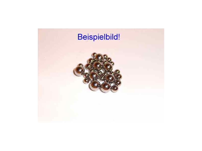

12 Stück 9/32" insgesamt 24
Passend für: Vorderradnabe V 1401
