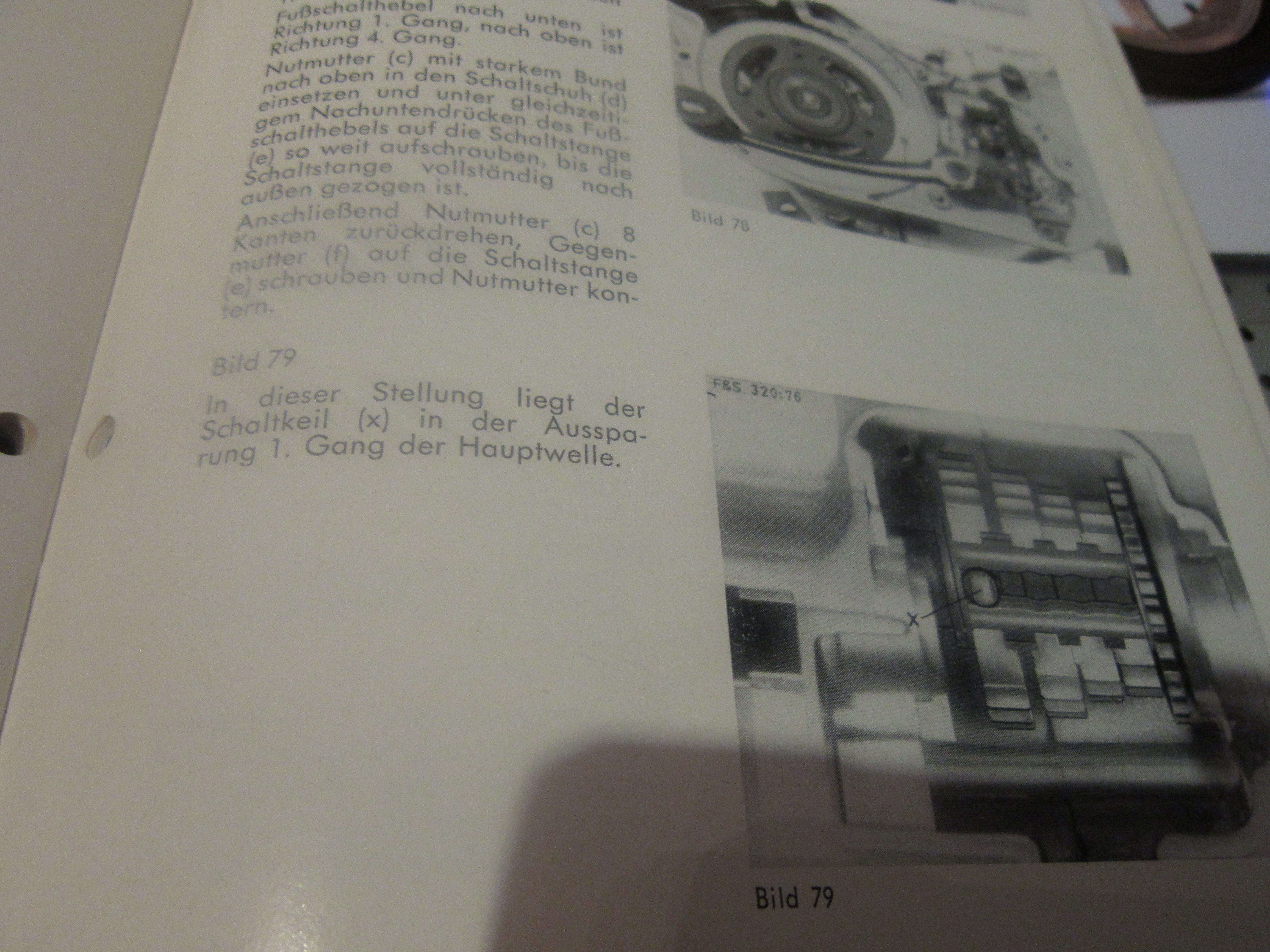

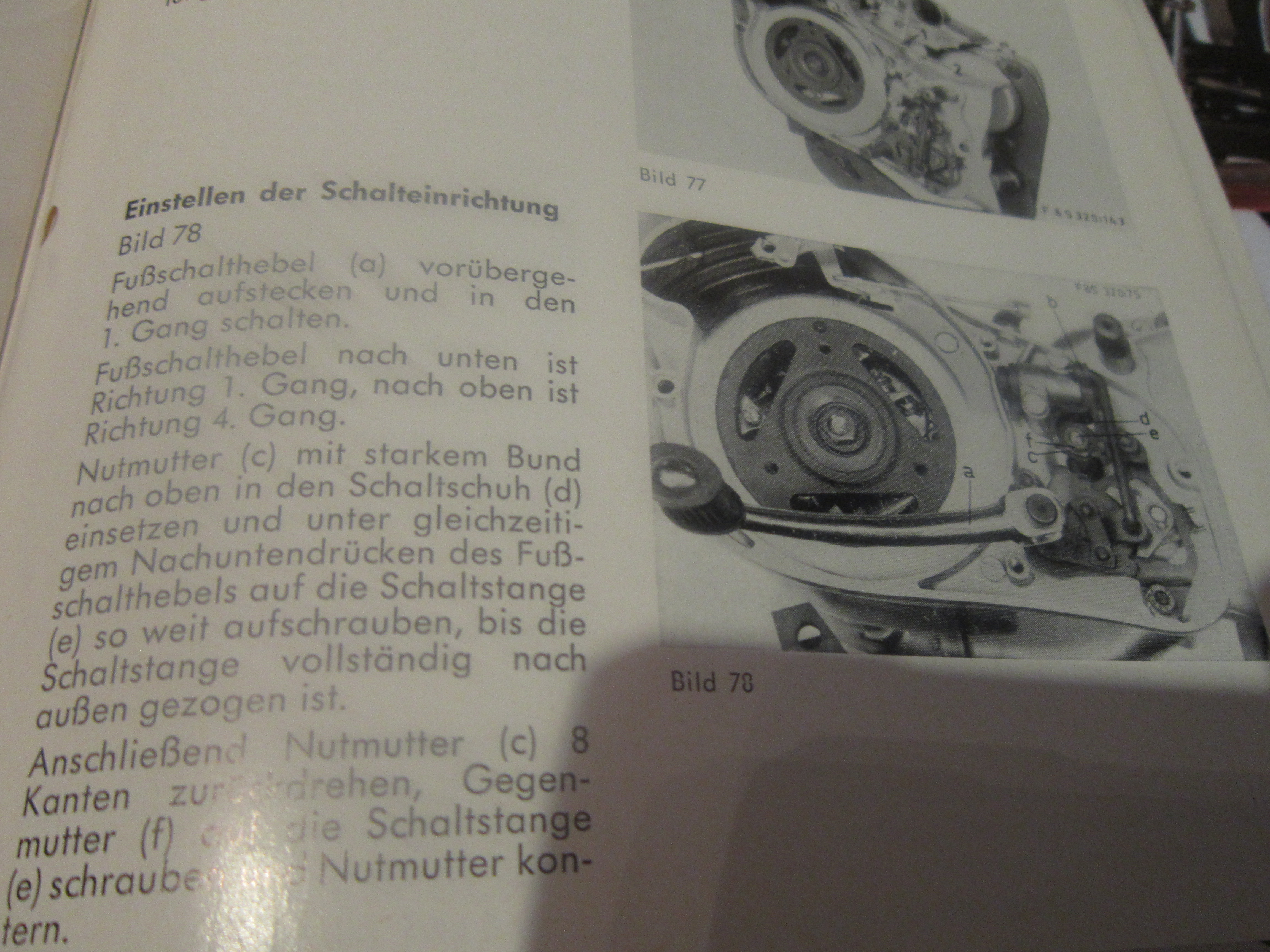

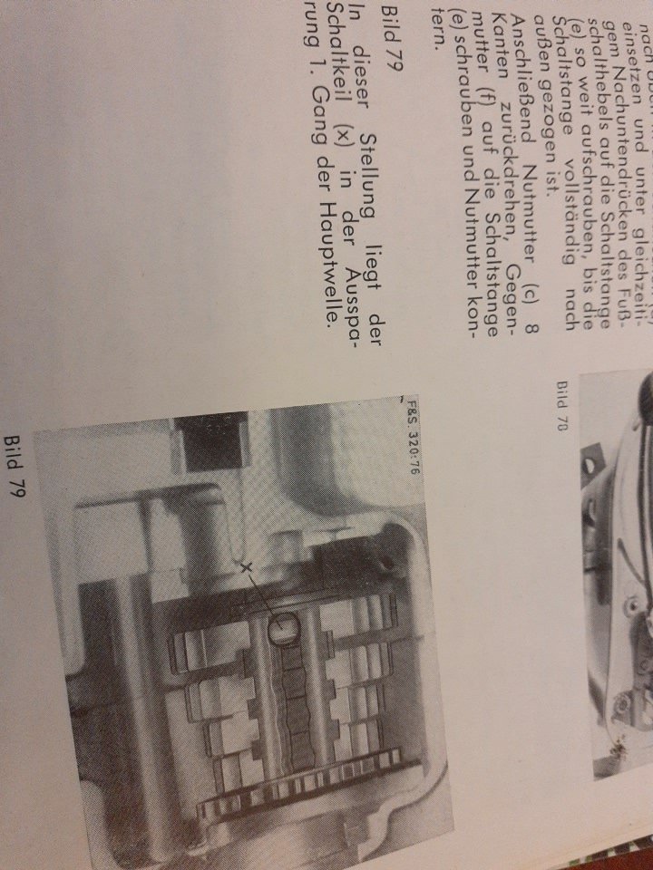

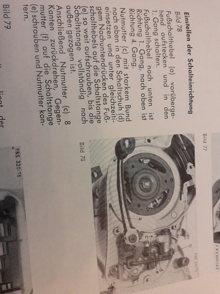

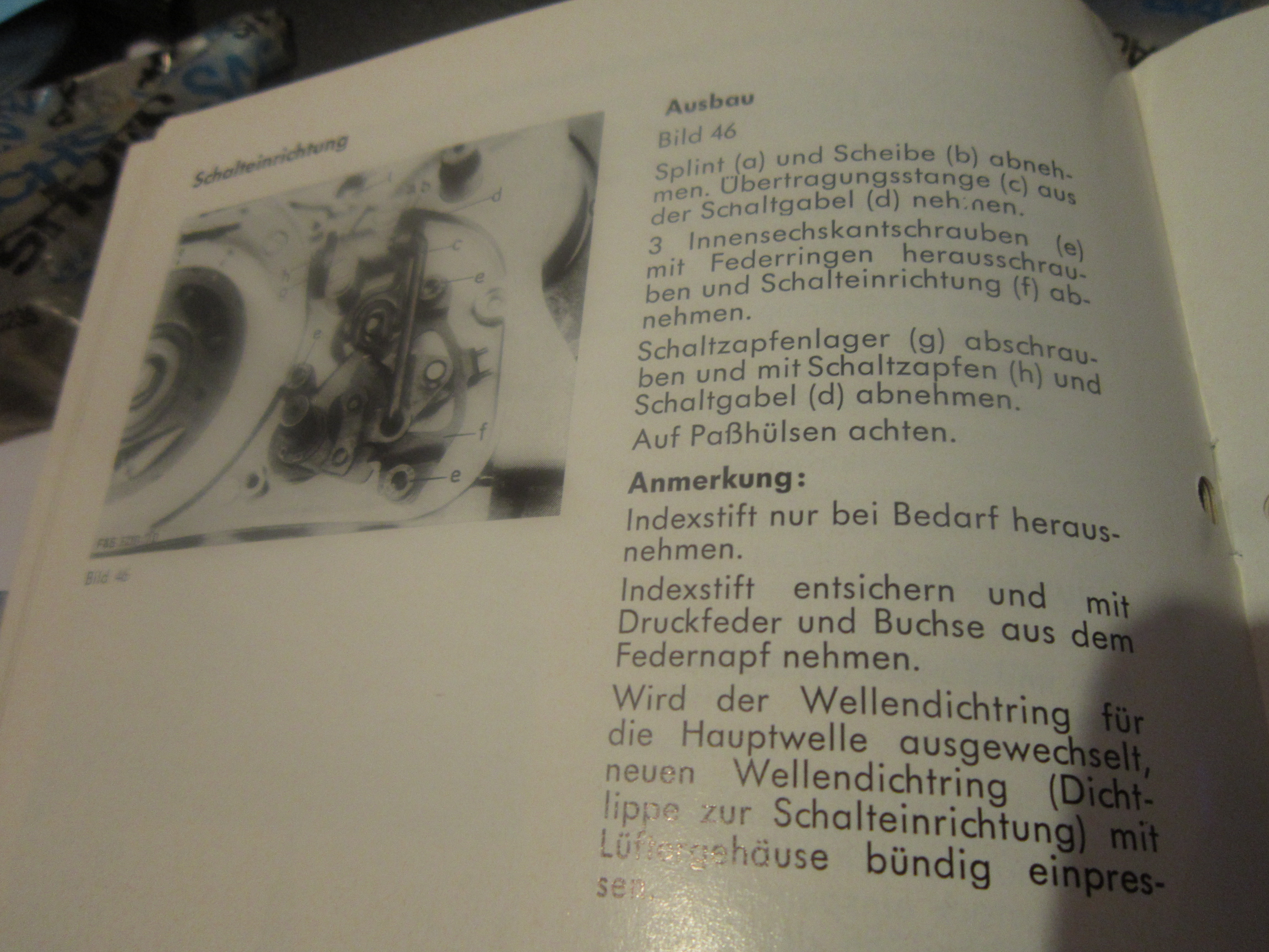

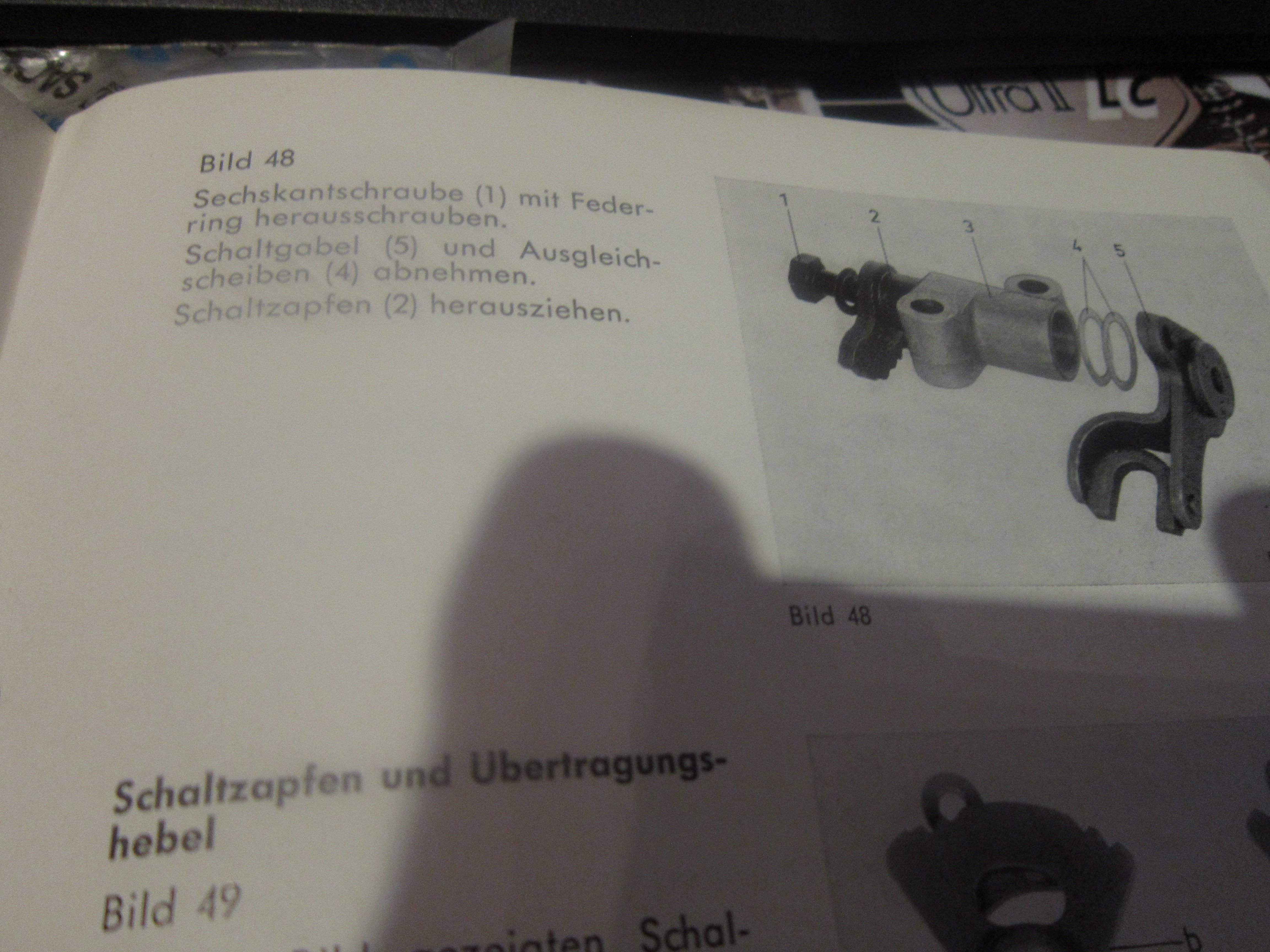

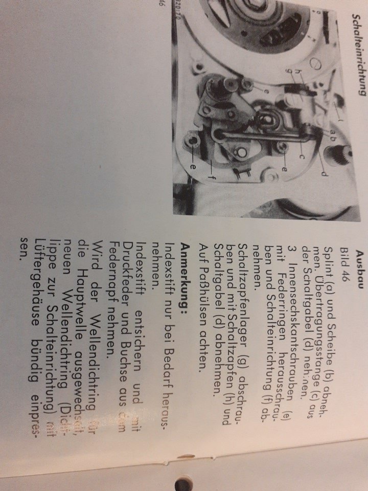

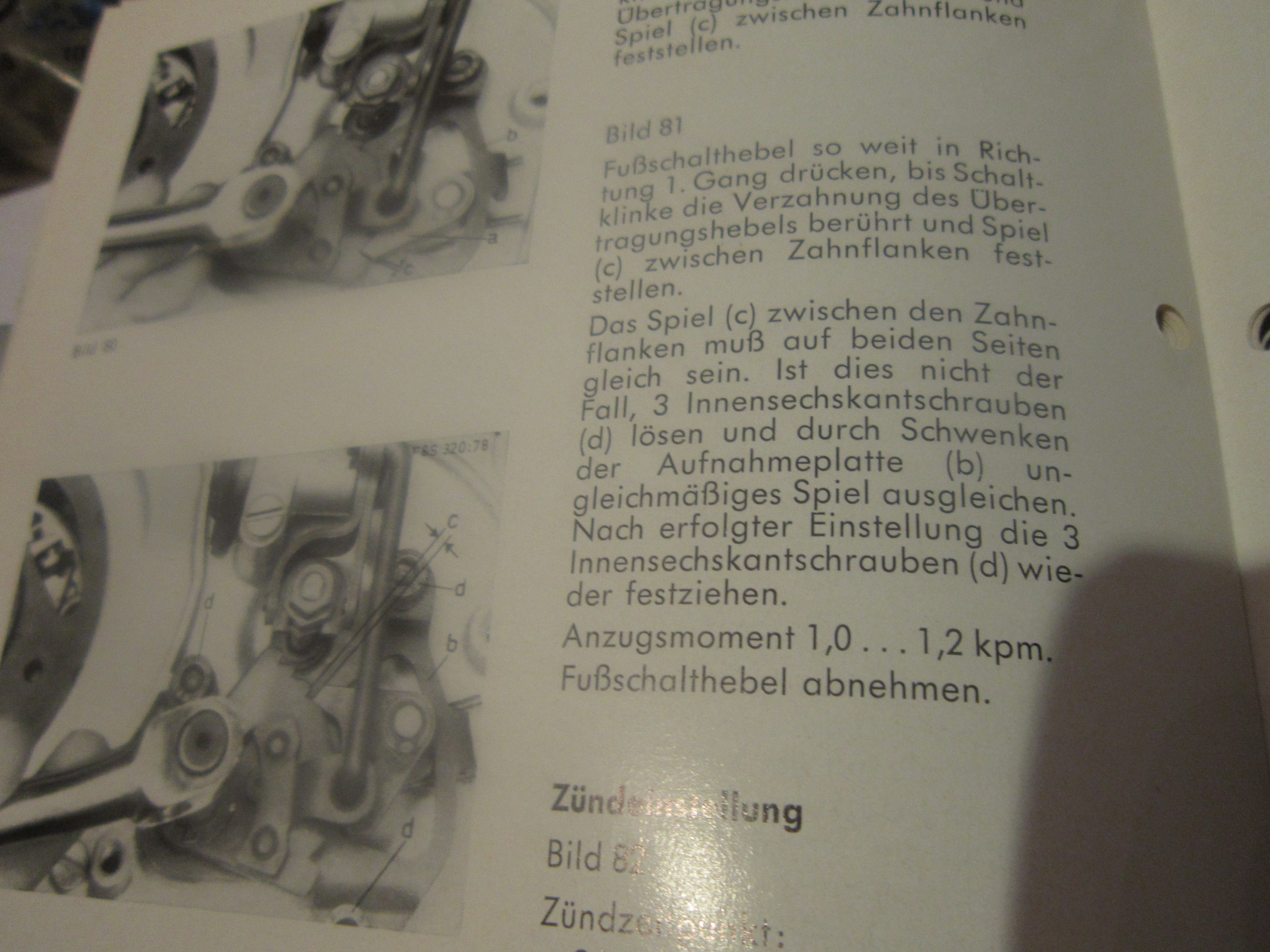

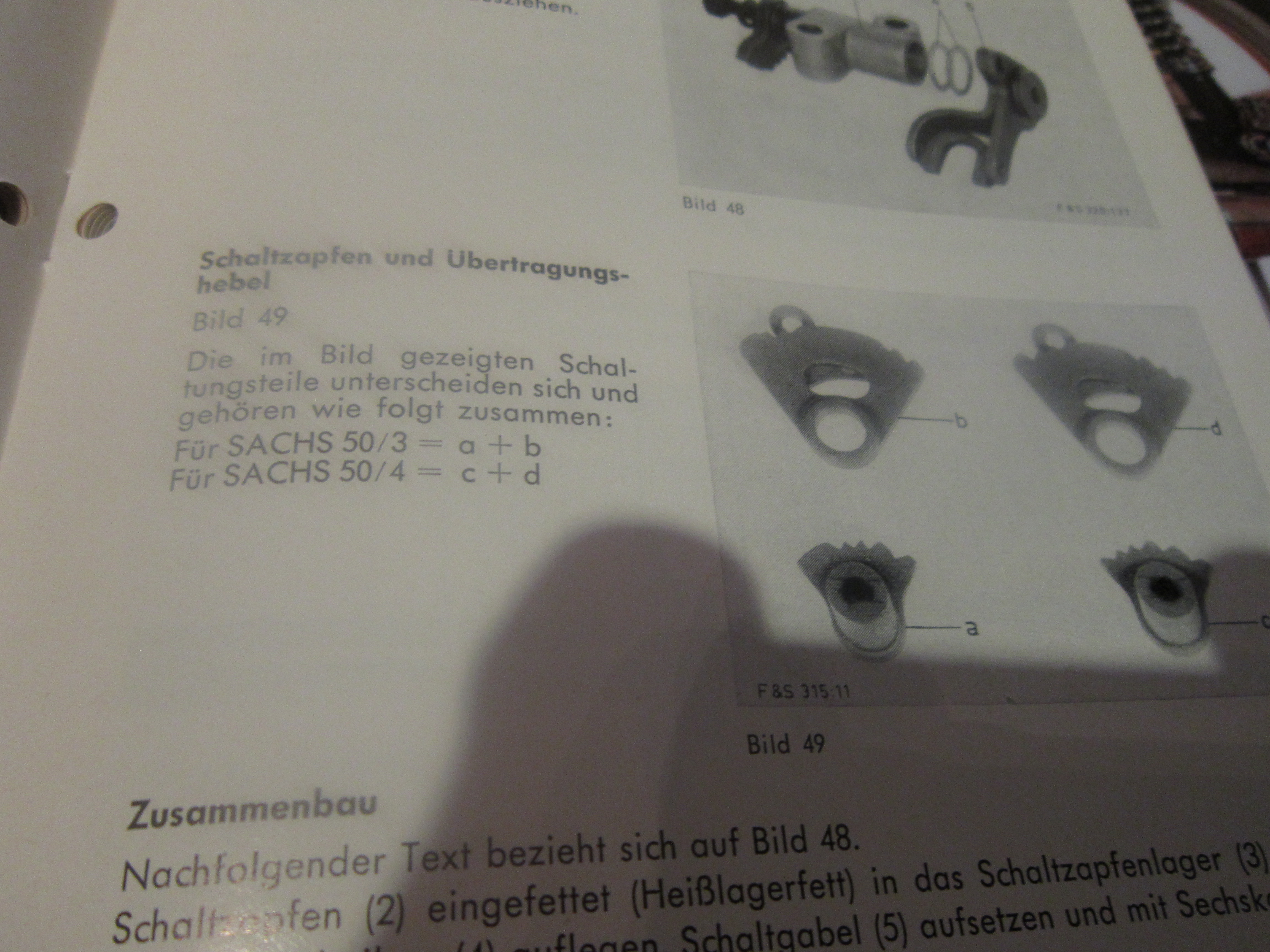

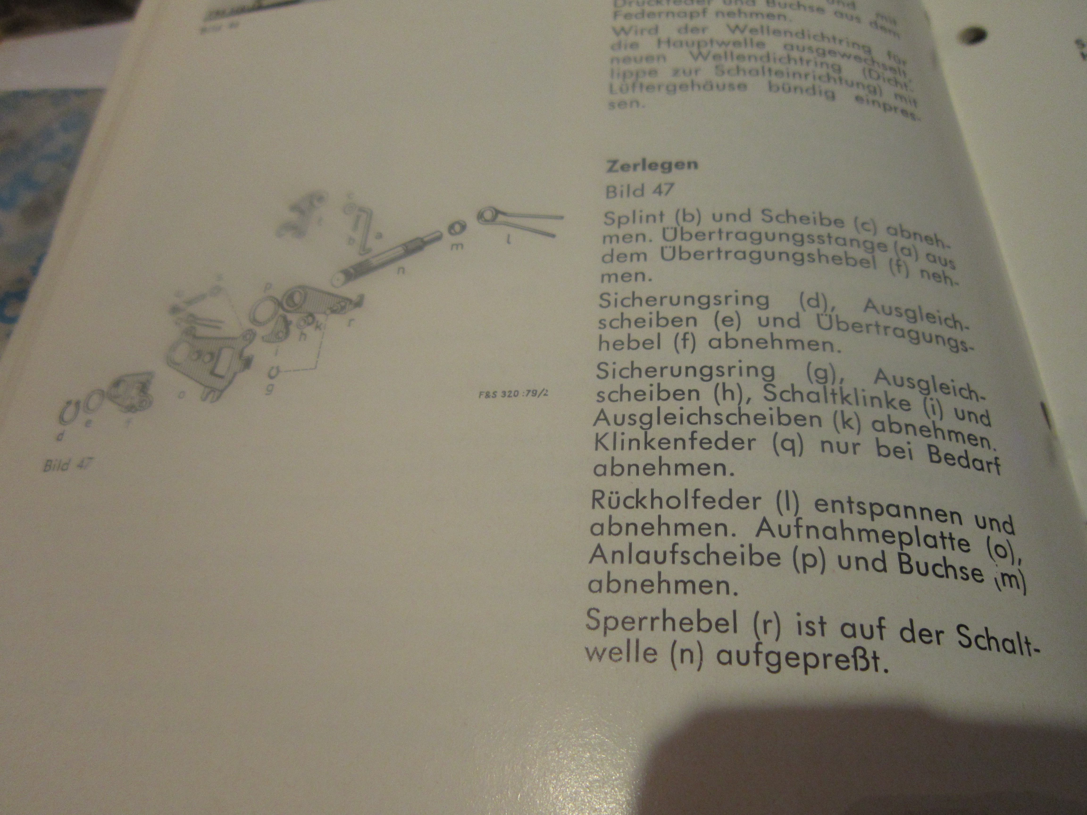

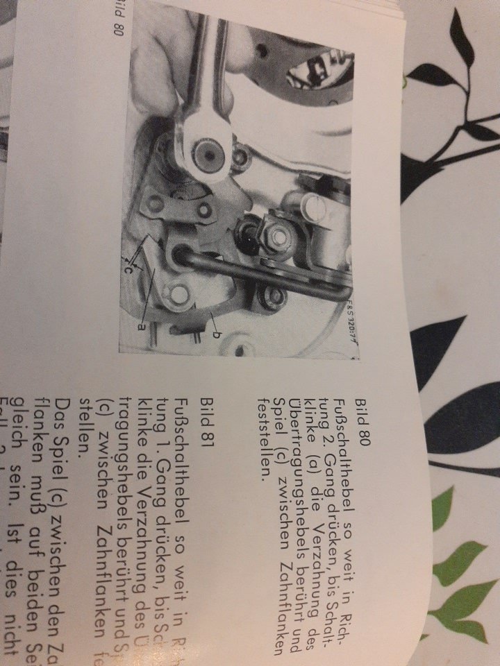

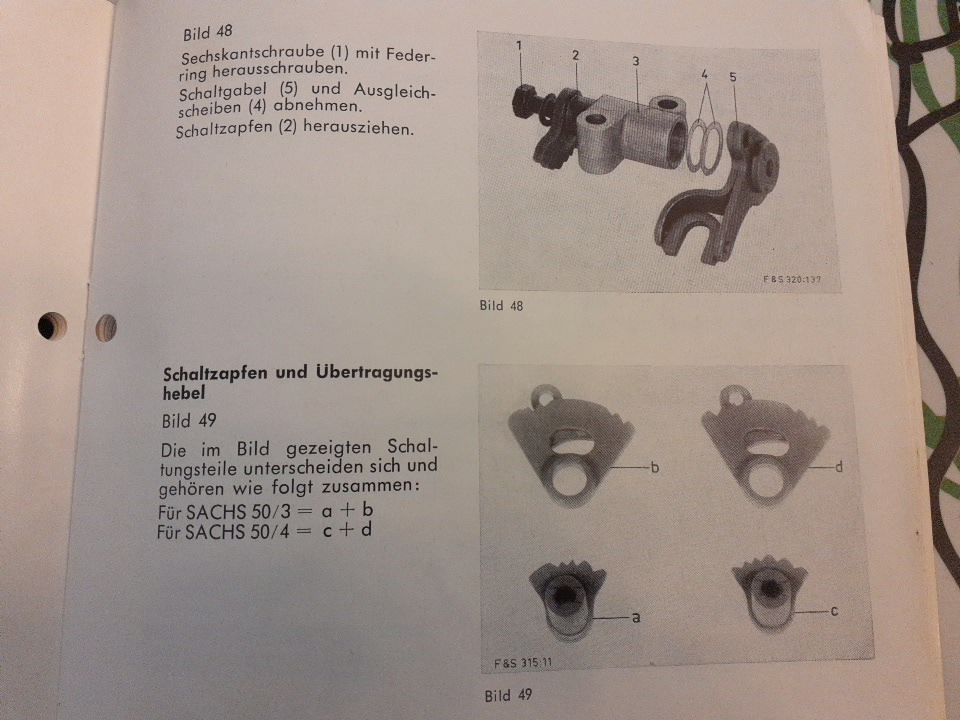

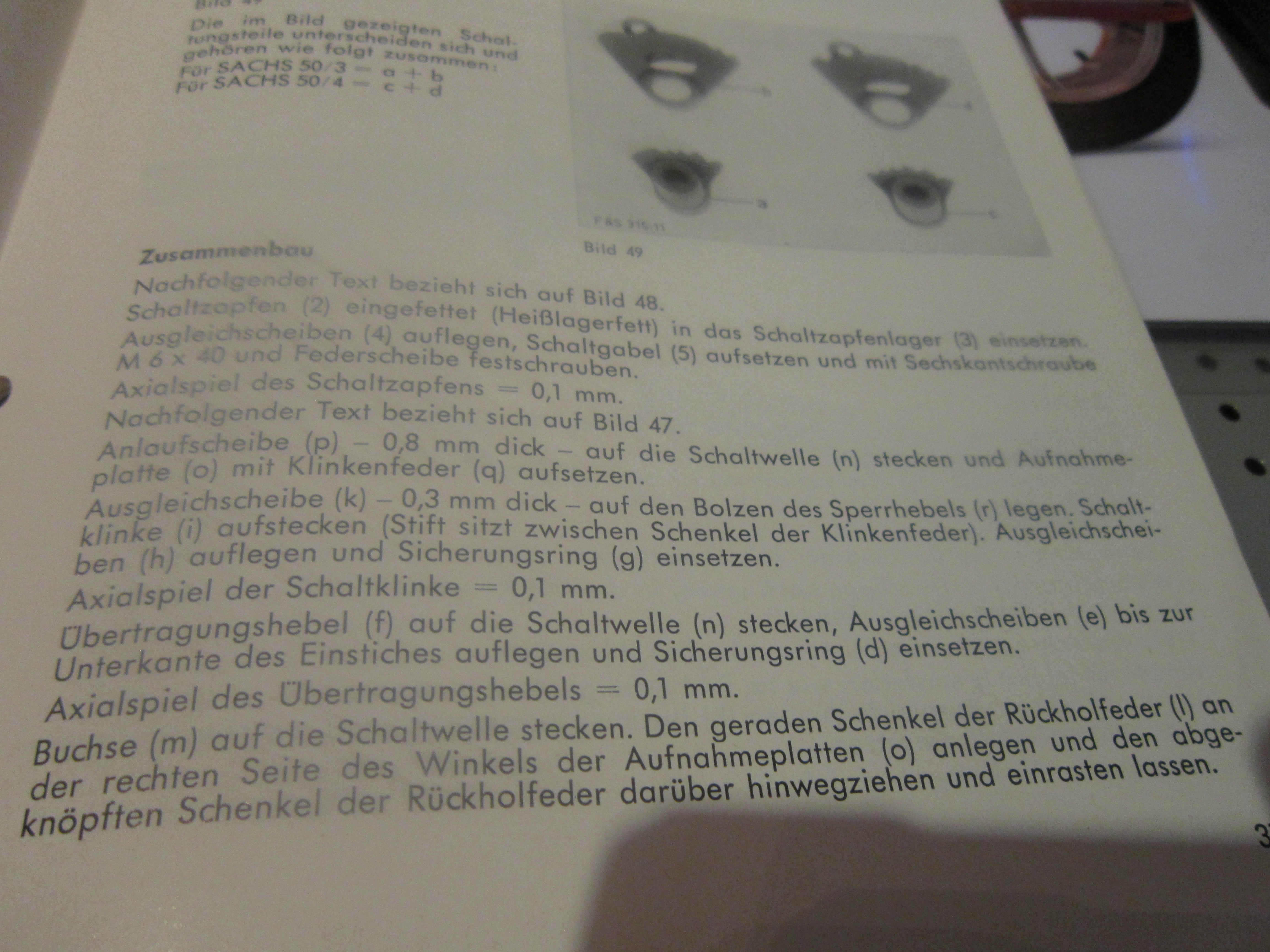

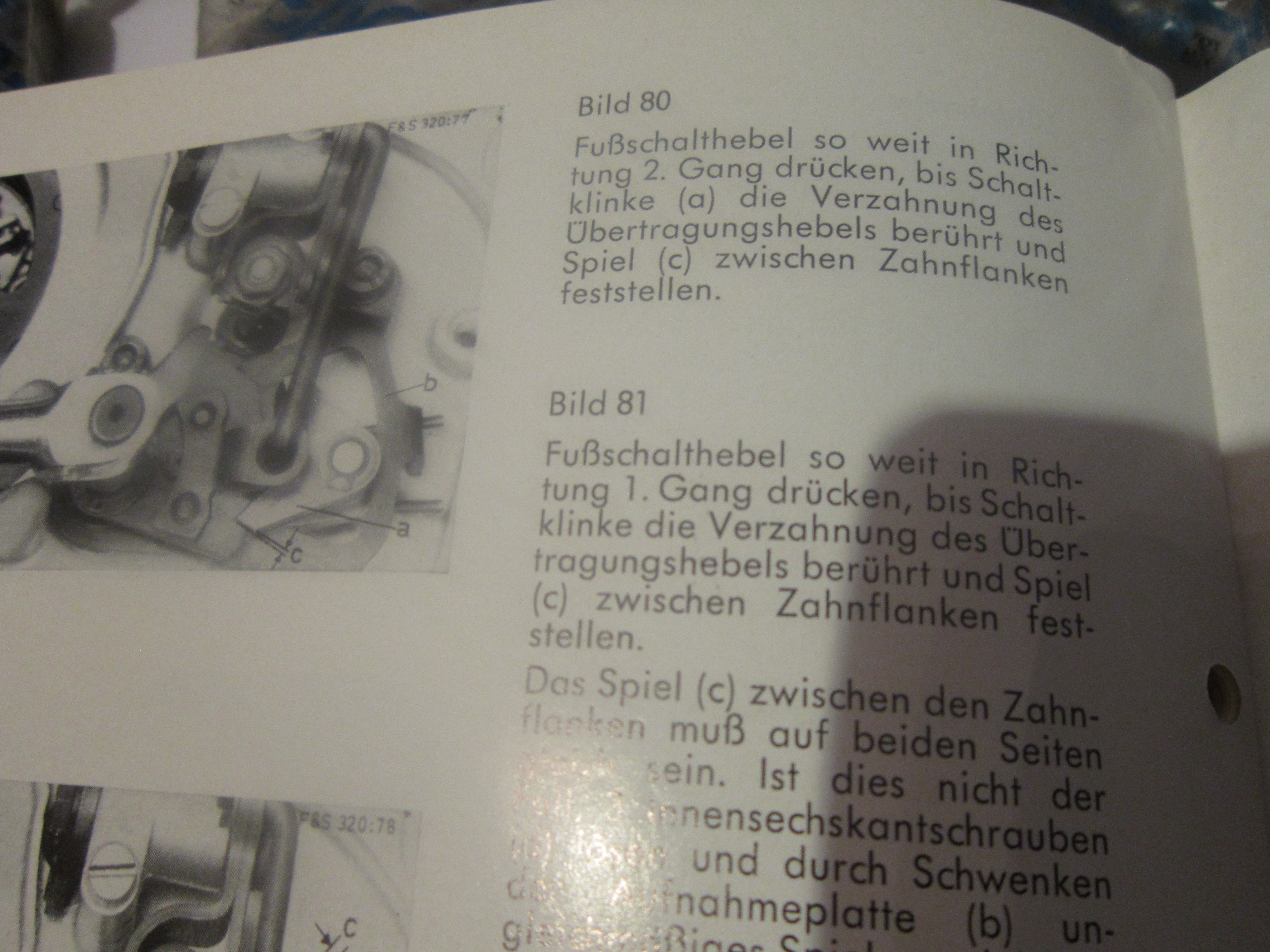

Fotos aus Reparaturanleitung.
Kontrollier ob du Defekte siehst, wenn keine an der Schaltung zu sehen sind, fang mit der Schalteinstellung an. Das Schaltzapfenlager und die Schaltung brauchst Du nicht zerlegen, die Bilder sollen erstmal zeigen wie die Teile demontiert und montiert werden b.z.w wo auch Ausgleichscheiben hin müssen .
-- 15.01.2018 01:03 --

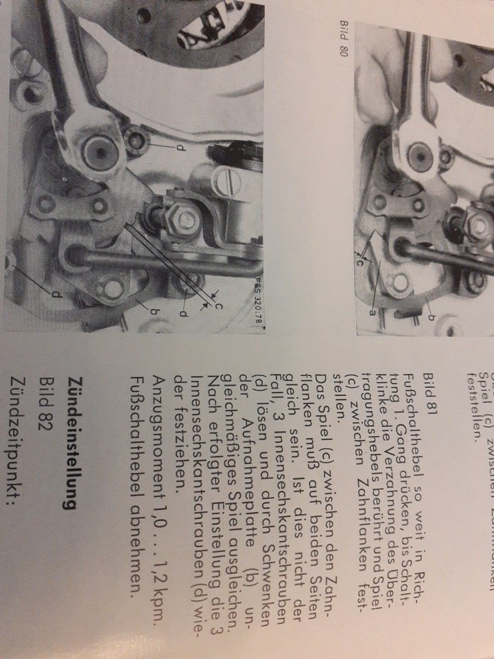

Am Schluss nochmals Kontrollieren ob das Spiel an beiden Seiten gleich ist.<br /><br />-- 15.01.2018 01:06 --<br /><br />Bilder vergrößern.

ich habe eine Frage zu dieser Einstellung der Schaltung. Was soll das bedeuten, dass man die Nutmutter 8 Kanten zurückdrehen muss? Sind das 1 1/3 Umdrehungen?
Ich versuche selbst gerade einen 50/4 einzustellen. Getriebe und Schaltautomat alles neu und richtig vermessen. Allerdings haut das nicht richtig hin. Ich habe schon den Schaltzapfen und den Übertragungshebel in den alten Schaltautomaten (früher 3-Gang) eingebaut, da der neue eine kürzere Übertragungsstange hatte. Jetzt ist es besser und die Schalteinrichtung hüpft während der Fahrt nicht mehr raus und rein, aber ich schaffe es einfach nicht, dass der 3. Gang hält. Wenn ich es so eingestellt habe, dass der 3. Gang hält, kann ich nicht in den vierten schalten.
Wenn ich die Nutmutter nach Anleitung aufdrehe und mit den 8 Kanten (1 1/3 Umdrehungen?) zurückdrehe, ist kaum noch Gewinde übrig für die Kontermutter. Das habe ich aber trotzdem mal so gemacht. Eine Probefahrt steht aber noch aus.

Du musst die Schaltklinke mal beobachten wie sie eingreift,dementsprechend die Aufnahmeplatte mal verstellen. Etwas probieren .Die Anleitung in der Reparaturanleitung sollte eigentlich passen. Spiel gleichmäßig zu beiden Schaltrichtungen

Ich habe ein ähnliches Problem, habe auch den selben Motor. Wenn ich die 8 Kanten zurück drehe habe ich zwar noch genug Fleisch zum kontern, aber ich bekomme nicht den ersten Gang rein.
Muss mal dieses Spiel überprüfen von Gang 1 zu Gang 2 welches bei dir in der Anleitung steht, was man übers Lösen der Innensechskant Schraube einstellen kann.
Frage dazu, ist man im Leerlauf und drückt nur in Richtung Gang 1 /2 und überprüft das Spiel oder muss der Gang einrasten?
Gruß Richi und schonmal Danke

Auf deine Frage hin: Das Getriebe ist komplett neu von Mopedparts. Ich habe von 3 auf 4-Gang umgebaut. Schaltautomat ist auch neu von Mopedparts. Getriebe ist nach Anleitung auf max. 0,10mm Spiel eingemessen. Im 3. Gang ist die Schaltstange, wo die Nutmutter drauf ist, bei Lastwechsel (Last auf Schub) immer etwas rein gewandert. Von Schub auf Last wieder raus. Schätzungsweise 2mm. Manchmal ist der Gang dann rausgehüpft, wenn man wieder auf Last ging. Wenn das Gas wieder weggenommen wurde, sprang der Gang wieder rein.
Dieses seltsame Hüpfen ist weggegangen, als ich den alten Schaltautomaten mit den Schaltzapfen und den Übertragungshebel vom neuen Schaltautomaten eingebaut habe. Diese beiden Bauteile vom Schaltautomaten sind vom 4-Gang anders, alle anderen sind laut Ersatzteilliste gleich. Allerdings kann ich noch immer nicht alles korrekt einstellen. Wie gesagt, eine Probefahrt steht noch aus. Aber ich werde berichten.
Da es mir gerade einfällt, dass ich das noch nicht erwähnt hatte: Ich habe einen Sachs 50/3 MLFB (Sachs 50/3 MB Ausf. J) auf einen /4 umgebaut. Aber das Getriebe ist ähnlich.
@RabeneickRichi : Der erste Gang ist dann auch wirklich drin, wenn du die Nutmutter reindrehst? Manchmal musst du am Hinterrad (oder am Ritzel, wenn du die Kette noch nicht verbaut hast) drehen, dass der Schaltkeil in die Nuten des ersten Ganges greift (Siehe 7. Bild "Bild 79" von Klaus). Ansonsten steht der Schaltkeil am Zahnrad an und die Schaltung ist falsch eingestellt.
Viele Grüße
Servus Tomue,
Wenn die Nutmutter komplett eingeschraubt ist geht der erste Gang rein, es gehen alle Gänge rein. Man kann auch fahren aber man schaltet manchmal wie in einen Zwischengang, bzw sie fliegen raus.
Dann habe ich gestern den Deckel runter und die 8 kanten zurück gedreht und dann bekomme ich trotz drehen am Hinterrad den Gang nicht rein.
Gibt es eine Anleitung bezüglich der Einstellung was du gemeint hast.
Rep Auszug

Danke, ich habe die Mutter auf 6 kanten zurück gedreht und das Spiel C wie auf den Bildern eingestellt. Probefahrt gemacht und es fühlt sich jetzt echt gut an
Wenn es passt ist es gut .Man muss da immer ausprobieren. Sechs Kanten sind aber jetzt auch nicht die Regel.
Ne eigentlich ja die 8. Ich bin bloß so froh das se jetzt so gut läuft. Vielleicht gehe ich mal am Wochenende auf 8 kanten raus. Gerade bin ich so auf dem Motto "never Touch a running System " :)
