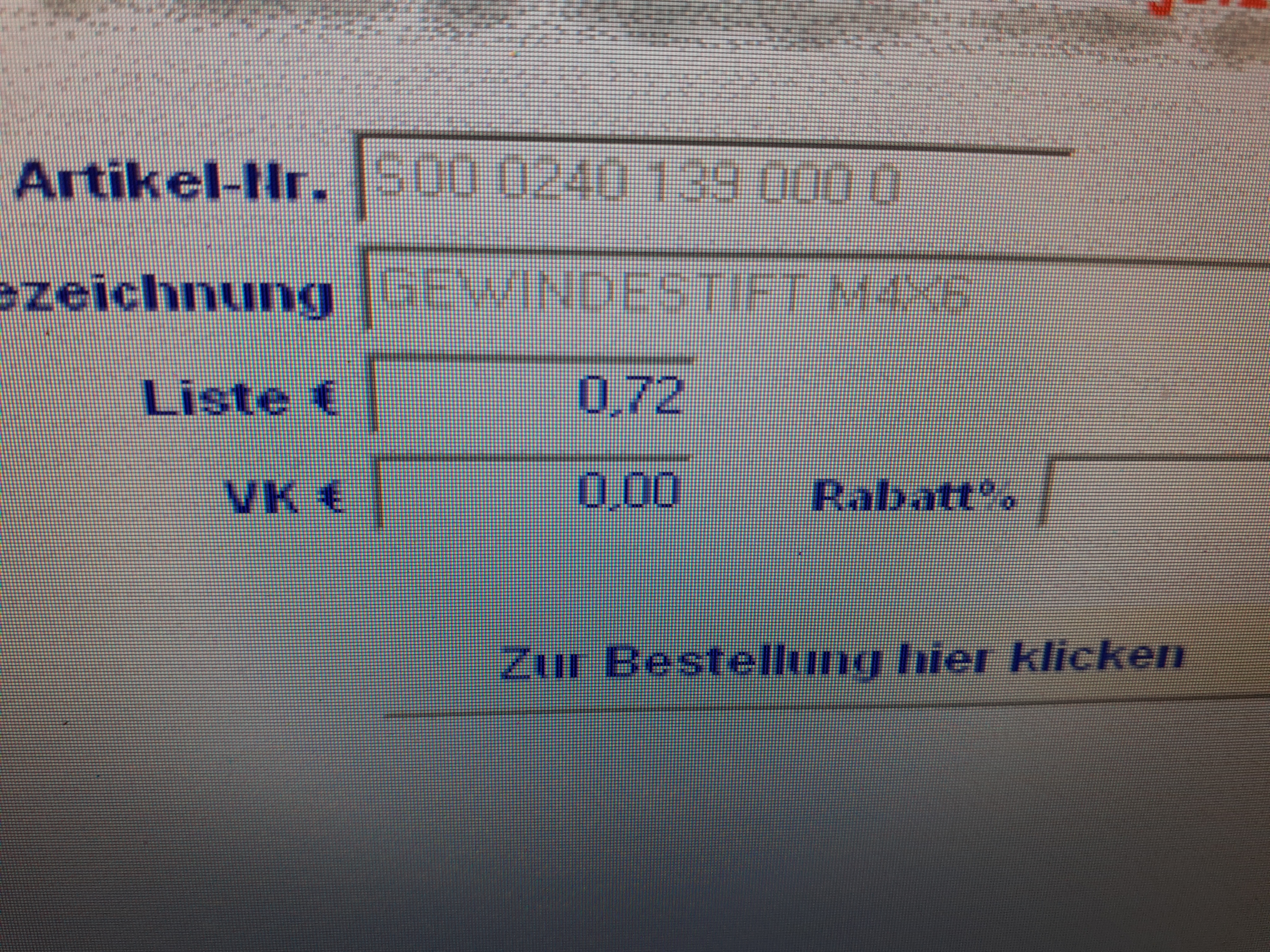

Da sehr oft an der Sicherungslasche der Gewindestift 0240 139 000 M4x6 defekt ist,kann man sich aus einer Schraube M4 was selbst bauen Ich habe dazu die Stellschraube 0240 170 000 vom Bing Vergaser genutzt.
Auf 8mm Länge mit einem Drehmel / kleine Trennscheibe abgeschnitten und mit dieser am anderen Ende einen Schlitz für den Schraubendreher eingeschnitten.
Natürlich kann man sich passende Madenschrauben M6x6 oder M6x8 mit Imbus besorgen.
MfG Klaus
Moin
Zweiradpartner in Essen ist auch hier in meiner Nähe. Hab da schon einiges besorgt. Ist teilweise nicht günstig. Man kann aber handeln.
Kurvennapf habe ich noch einige neue. Es ging um die Feststellschraube M4X6mm.
Feststellschrauben,das letztes Stück ohne Gewinde ,mit kleiner Druckfläche M4X6,1 hab ich in meiner Nähe gefunden. 25 Stück für 3€.
Ich spreche ja auch von dem Gewindestift.
Dritter Artikel von oben.
Ansonsten fibt es Gewindestifte DIN 913 für etwa 4€ je 50 Stück in V2A.
Ich glaube da lohnt das Basteln nicht wirklich den Aufwand.
Ich denke unter einem Euro ist das schon nicht günstig.
1,80€ finde ich zu teuer. Ich habe jetzt top Teile gefunden die von der Güte/Qualität und von der Länge genau passend sind.Stück 12 Cent.

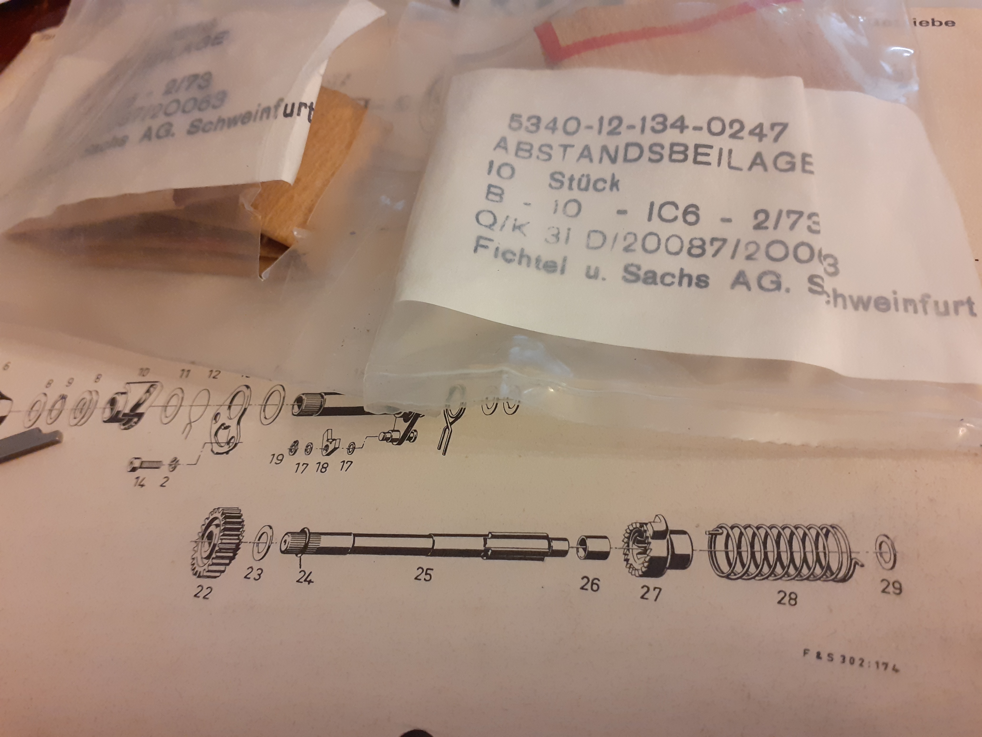

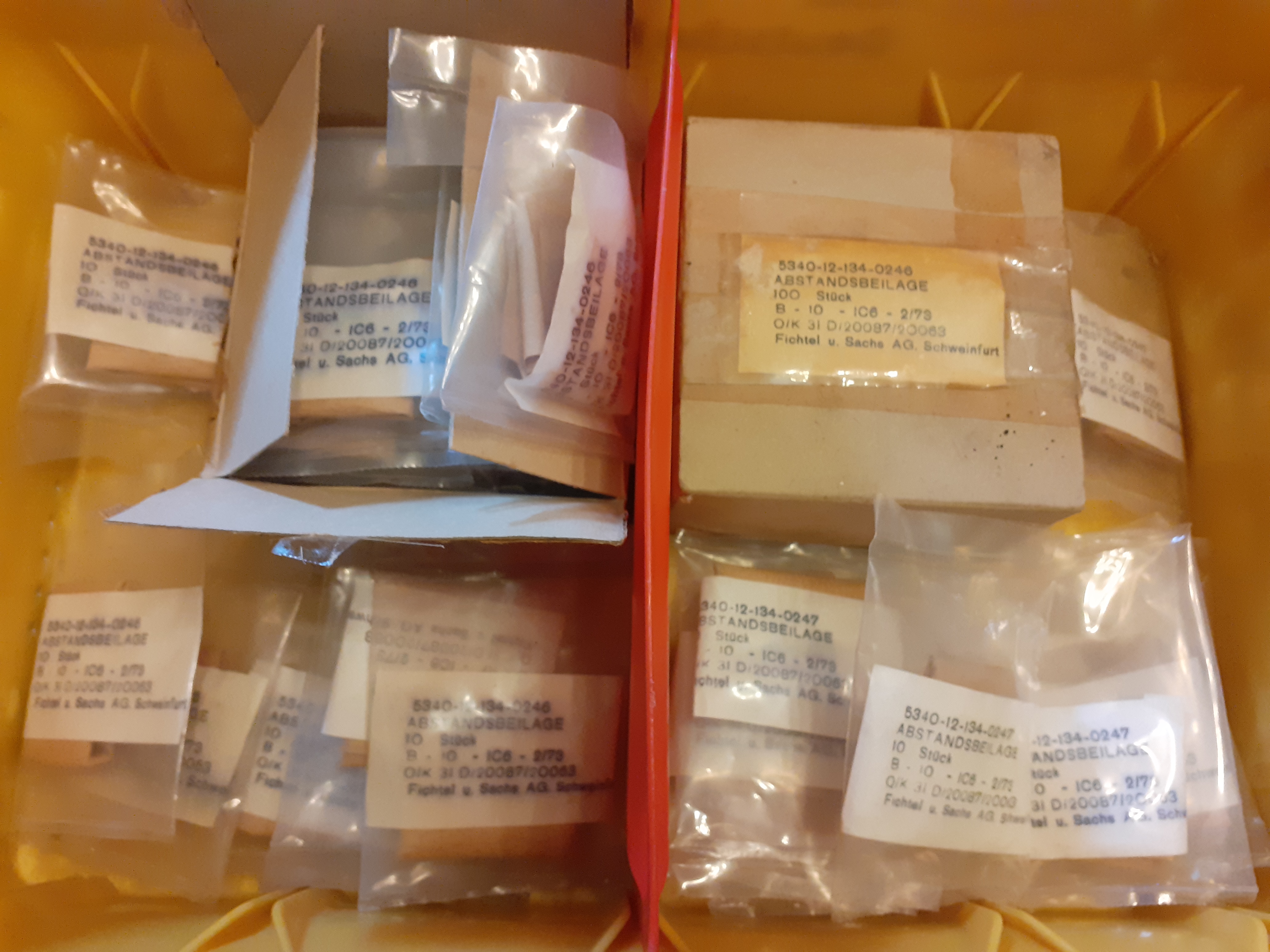

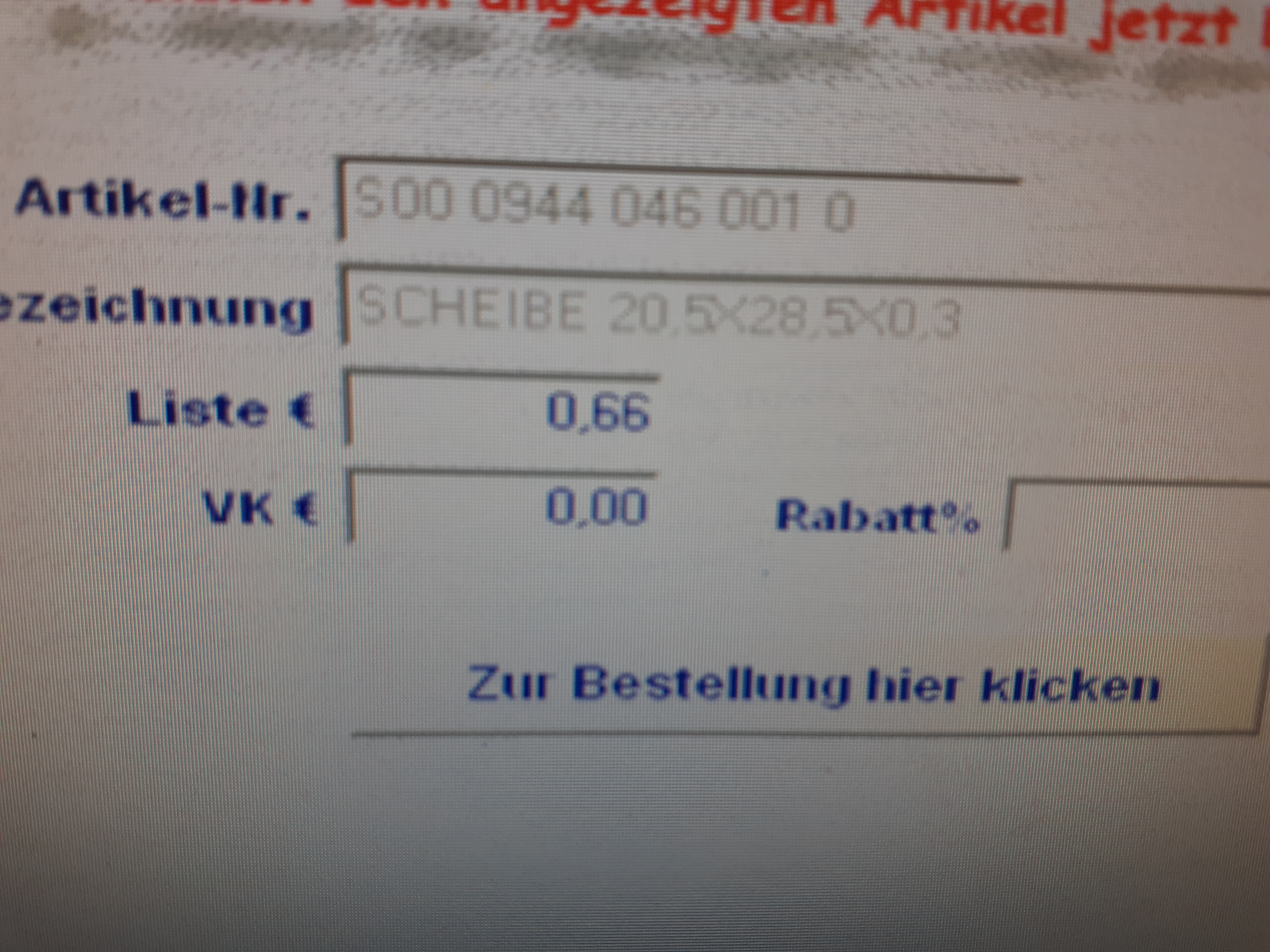

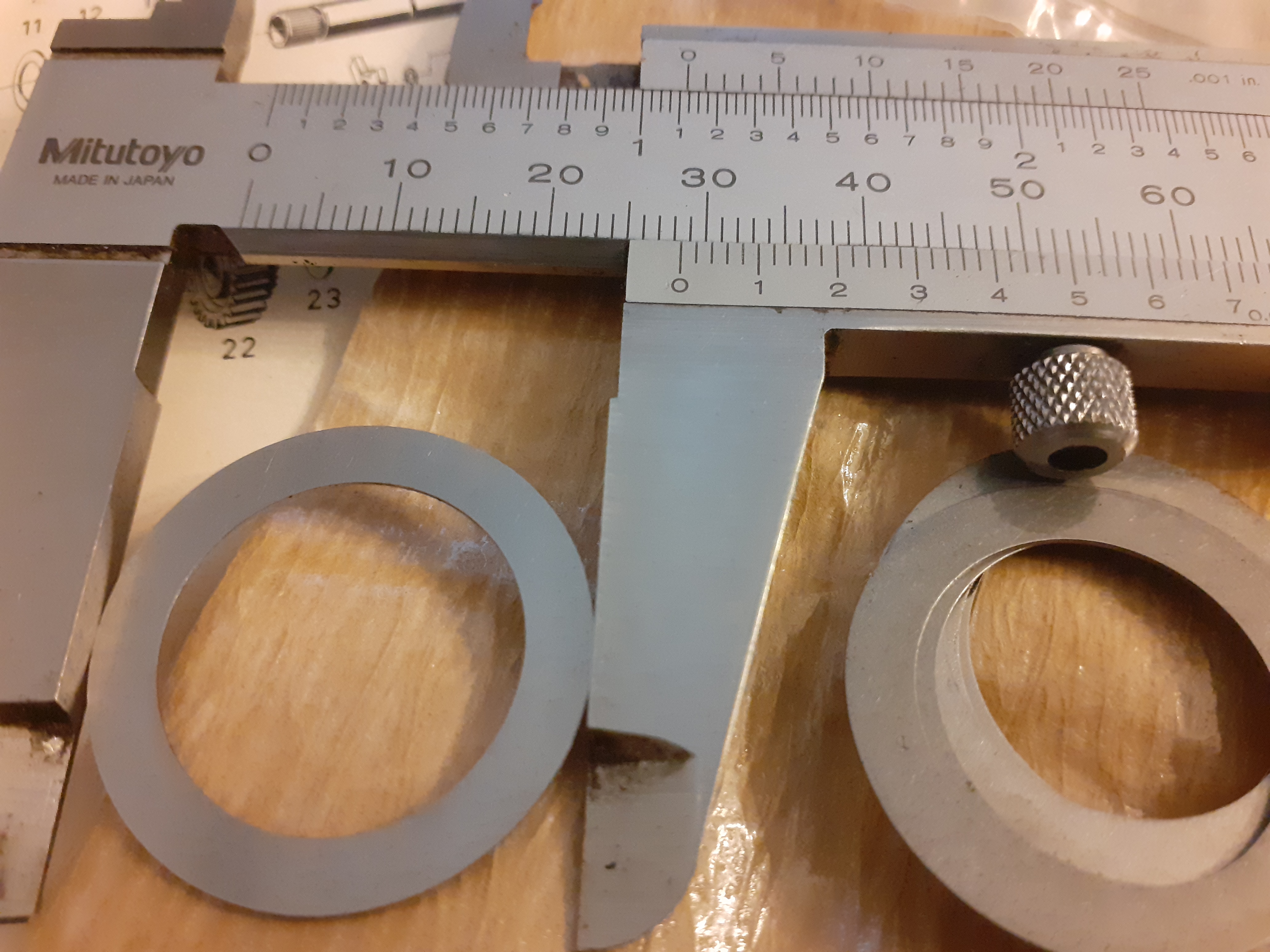

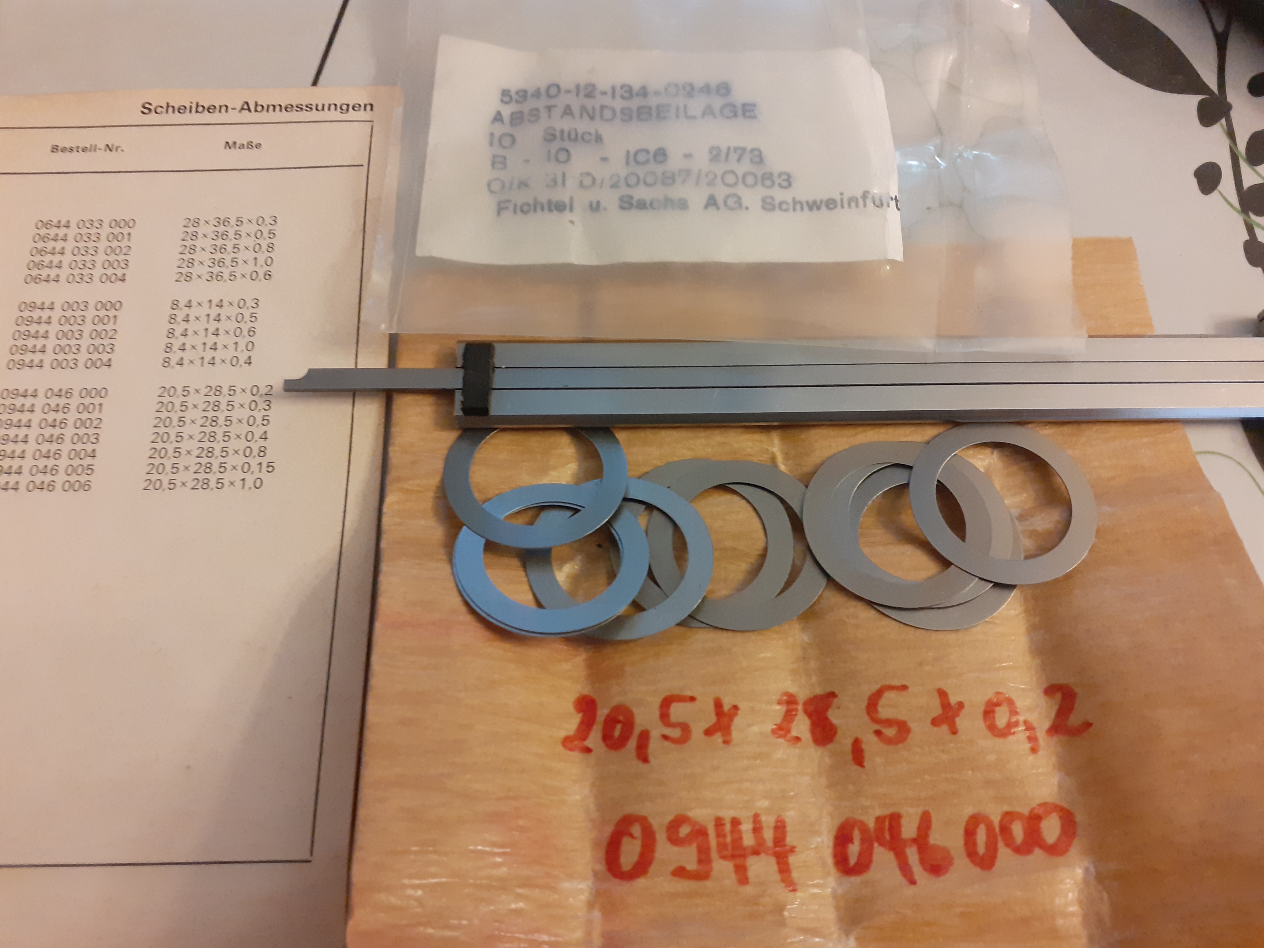

Heut mal die Schräubchen abgeholt.Auch noch andere Teilchen.Schön auch die original Sachs Ausgleichsscheiben.Über die Versorgungsnummer Microfich Hercules Krad Bundeswehr findt man auch die Sachsnummern und umgekehrt.So findet man Ersatzteile aus BW Bestand die auch in Vielen anderen Sachs Motoren passen.
MfG Klaus
