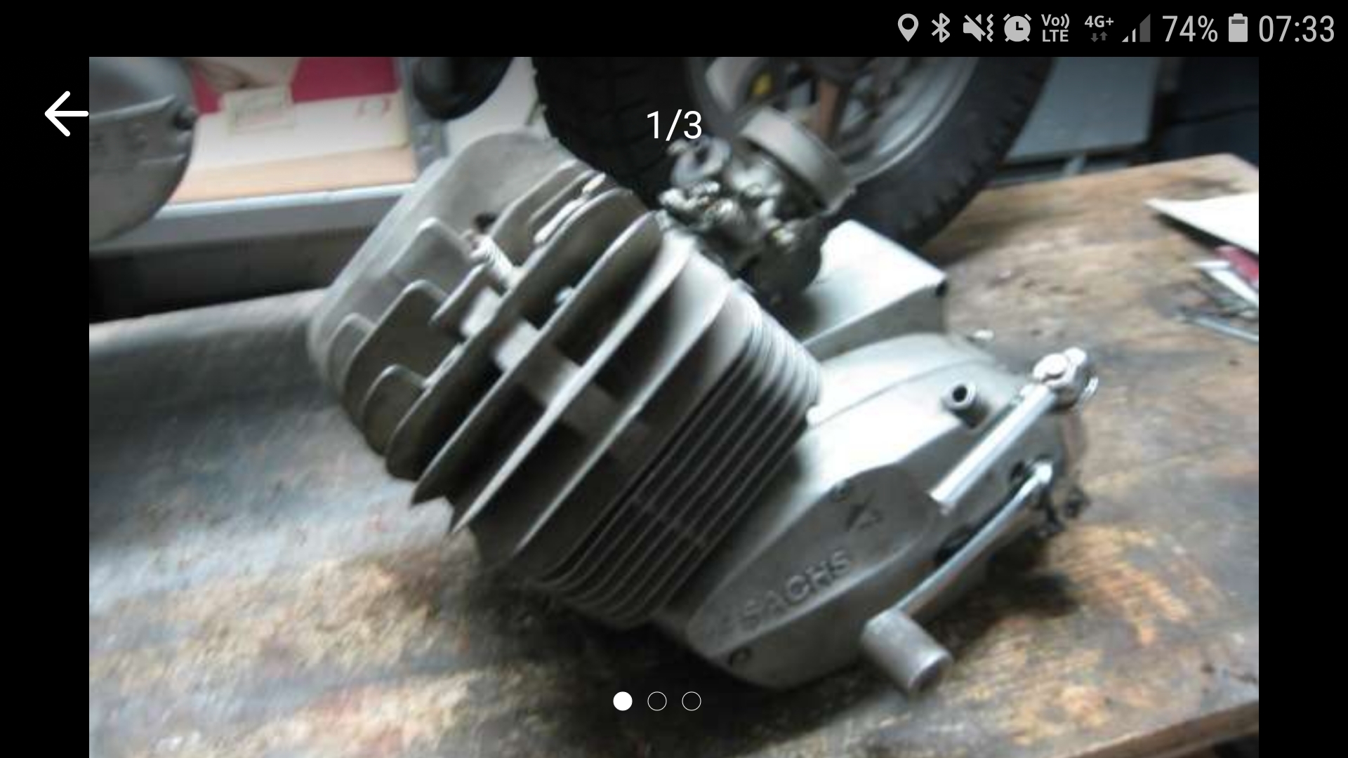

Ich habe einen 5 Gang Motor mit Fächerzylinder an der Hand. Der hat auf der Zündungsseite den alten Deckel drauf und auf der anderen den der neueren Generation.

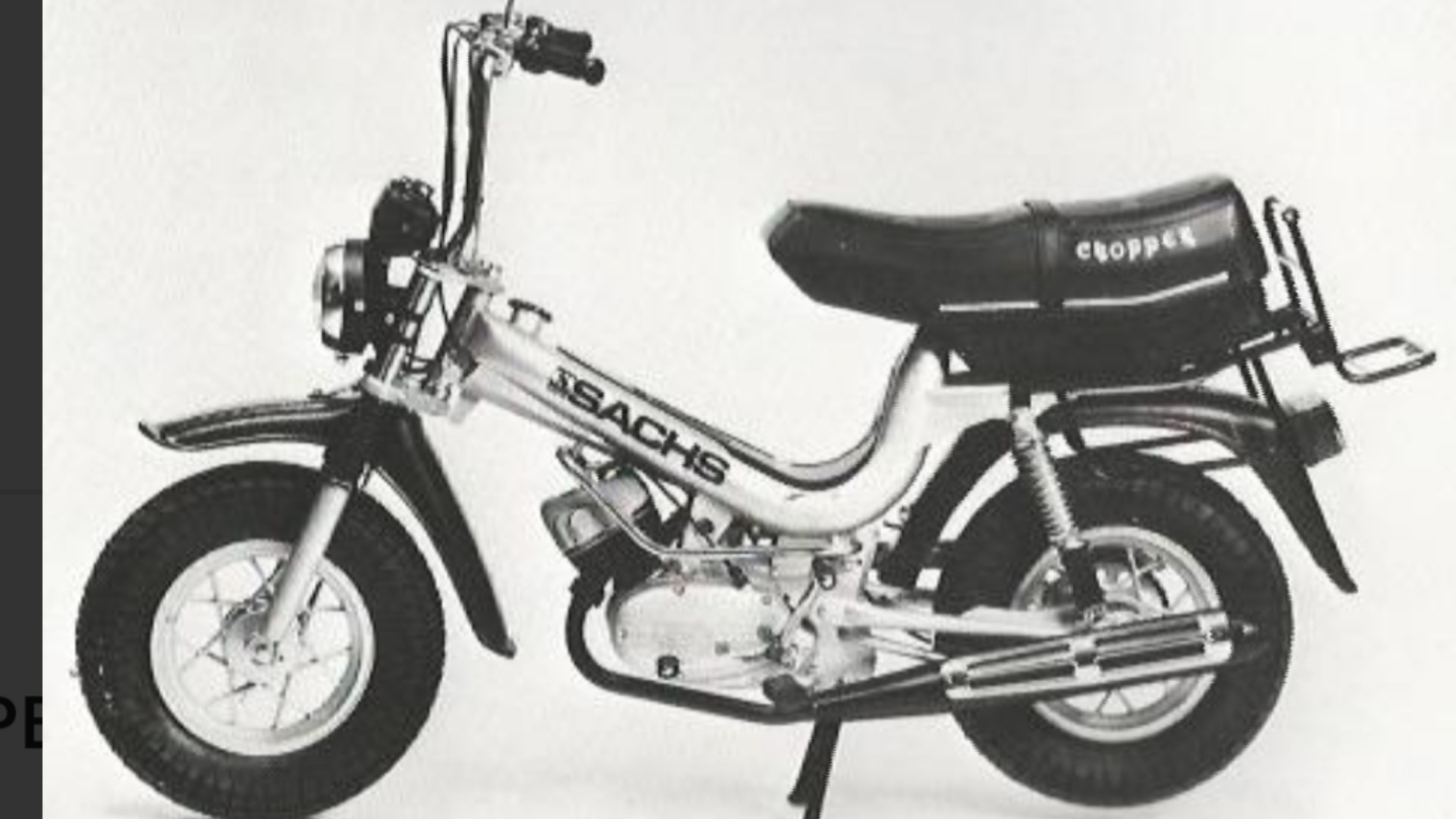

Mein Chopper :D
........und der 5 Gang Motor
-- 04.12.2019 08:41 --
<br /><br />-- 04.12.2019 09:50 --<br /><br />Hat jemand eine Ahnung welcher Motor das mit den unterschiedlichen Abdeckungen sein könnte?

Die Zündungsdeckel passen nahezu überall. Auf der Kupplungsseite passt auch der alte Deckel, aber du brauchst "breiten", damit die Kupplung auch passt. Funktionieren sollte das aber auch mit diesem Deckel.

So sieht sie original aus!
Ja, noch nie gesehen. Sieht aber eng aus für den 50s..
