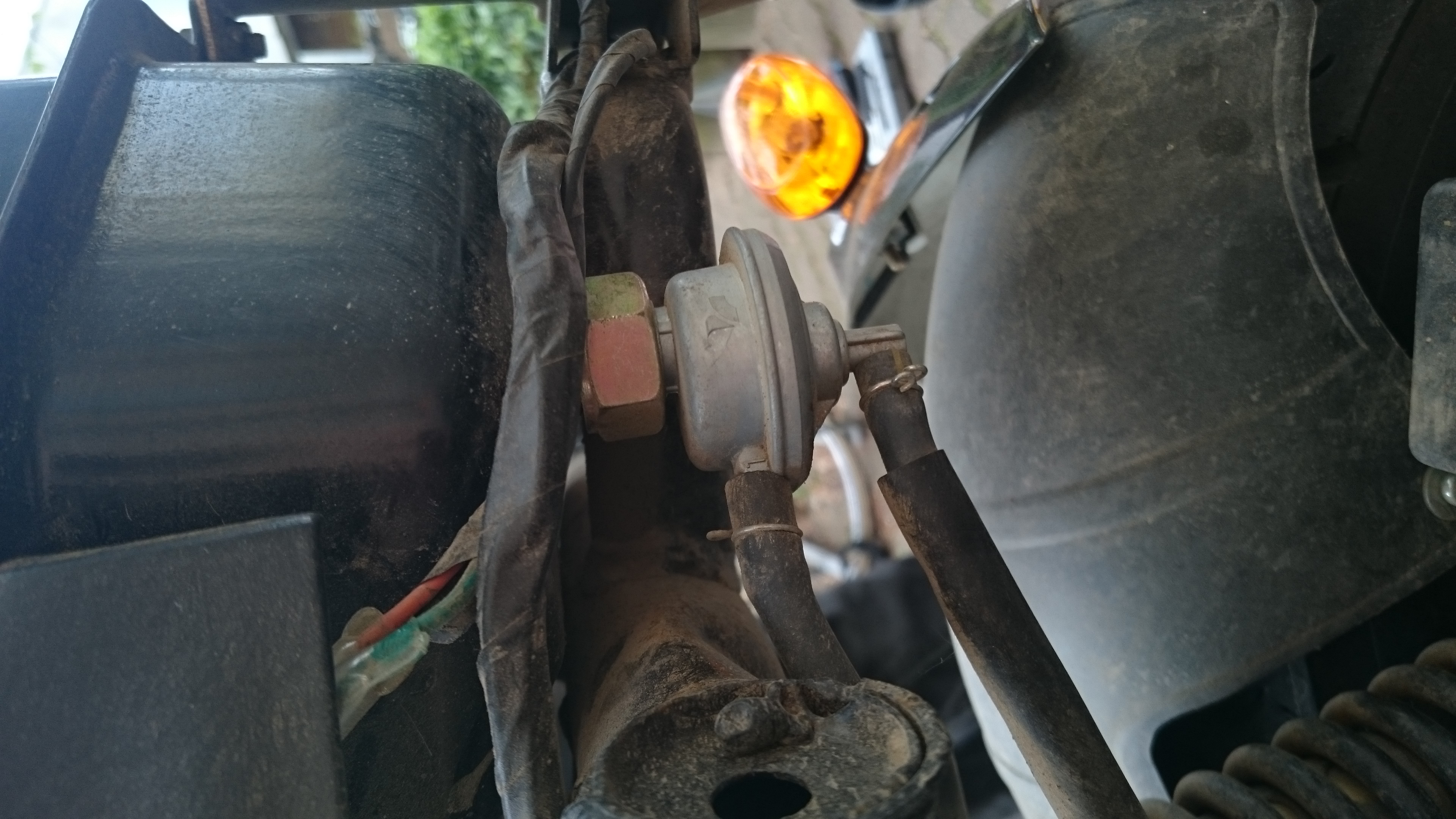

Also bremsflüssigkeit habe ich gestern problemlos gewechselt. Nun wollte ich den Vergaser reinigen, der war allerdings innen tadellos sauber. Als ich ihn rausgenommen habe, lag allerdings ein Schlauch lose rum
Ich weiß nicht, wo der Schlauch her kommt, ich habe ihn nirgends abgezogen. Meine einzige Vermutung wäre, dass er hier dran kommt:
Sicher bin ich mir da aber auch nicht... Ich brauche eure Hilfe!

Nix da. Des is a Unterdruckfentiel. ;) Da kannste am Unterddruckschlauch saugen biste schwarz wirst. Da wird nie Sprit rauskommen. Der tröpfelt dann aus der anderen Leitung.....
Der untere Schlauch ist der Unterdruckschlauch. Wenn man dran saugt, dann gibt das membrangesteuerte Ventil Sprit in den oberen Schlauch frei. Der Grund ist, dass man hier auf einen Benzinhahn verzichten kann, weil nur Sprit läuft, wenn sich Unterdruck über die Motordrehung (Ansaugung) aufbaut. Das wird übrigens auch obiger freiliegender Schlauch (Verbindung Ansaugstutzen-Benzinhahn) sein. So kann der Vergaser bei Motorstillstand nicht voll- oder überlaufen, was bei älteren Mopeds schon mal vorkommen kann, wenn man vergisst den Benzinhahn zu zu machen und dann auch noch das Schwimmerventil aus irgendeinem Grund nicht vernünftig schließt.

Ich würde mir den Benzinhahn (isser ja eigentlich nicht), bzw.das Unterdruckventil sowieso mal gründlich anschauen, weil das oft bei so Rollern die Ursache für Defekte (nicht anspringen etc. wegen keinem/zu wenig Sprit) ist. Die Membran könnte hin sein. Dreck drin etc. Und wenn der Unterdruckschlauch nicht angeschlossen ist, ist es klar dass der Roller nicht läuft, weil so der Benzinhahn quasi immer zu ist.
Probier an der Geschichte mal rum. U.U. läuft die Karre dann schon wieder ohne dass du was berappen musst.

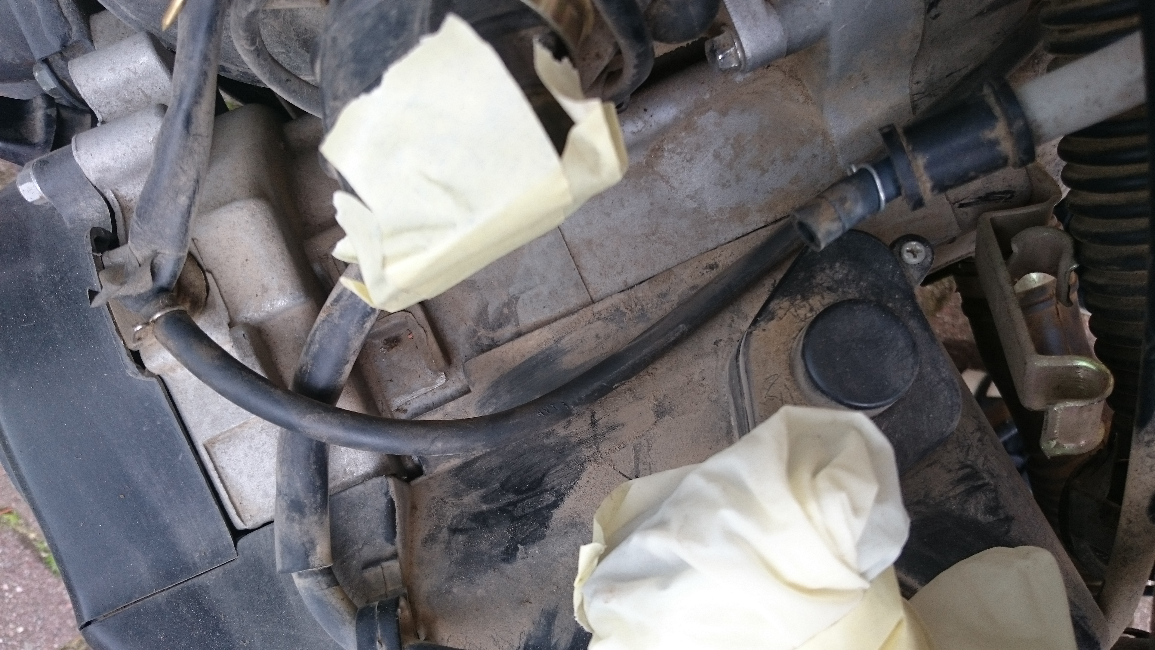

Ohweh....ran mit dem Schlauch und nochmal probieren den Roller zu starten :D
Anscheinend habe ich das ganze falsch fotografiert. Den Unterdruckschlauch habe ich vom Vergaser abgemacht (sofern es eben dieser Schlauch ist, der andere Schlauch vom Tank geht nämlich vorne beim ansaug rein, wenn ich mich richtig erinnere).
Da lag aber noch ein Schlauch einfach so rum. Der war ca 20cm lang und hatte an einer Seite auch so eine kleine klemme. Der Schlauch läuft mittig lang und sieht so aus, als käme er von rechts ins Bild. Aber rechts liegt noch ein anderer Schlauch oben drauf, der vom Tank kommt.

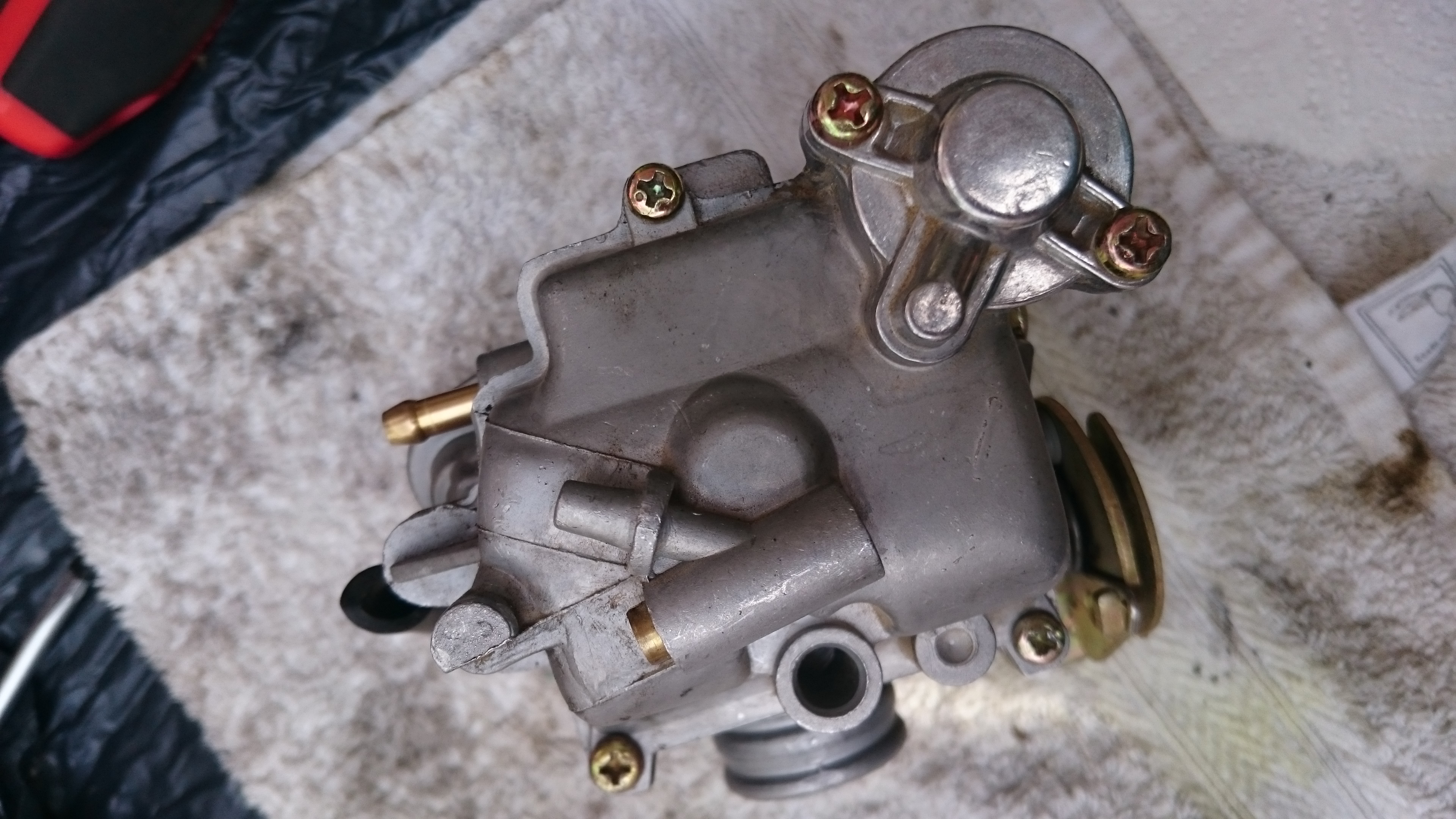

Und als ich mir den Vergaser angeschaut habe, dachte ich, dass er vielleicht noch da mit ran kommt (auf dem Bild oben zu sehen, an dieses kleine silberne Ding direkt oben drauf). Denn von dem goldenen, das oben links zu sehen ist, habe ich den Schlauch vom Tank der von rechts ins Bild kommt, der erst grau, dann schwarz ist) abgezogen. Das ist wahrscheinlich der Schlauch, von dem ihr alle redet.
Ich hoffe das schafft ein wenig mehr Klarheit... :p
