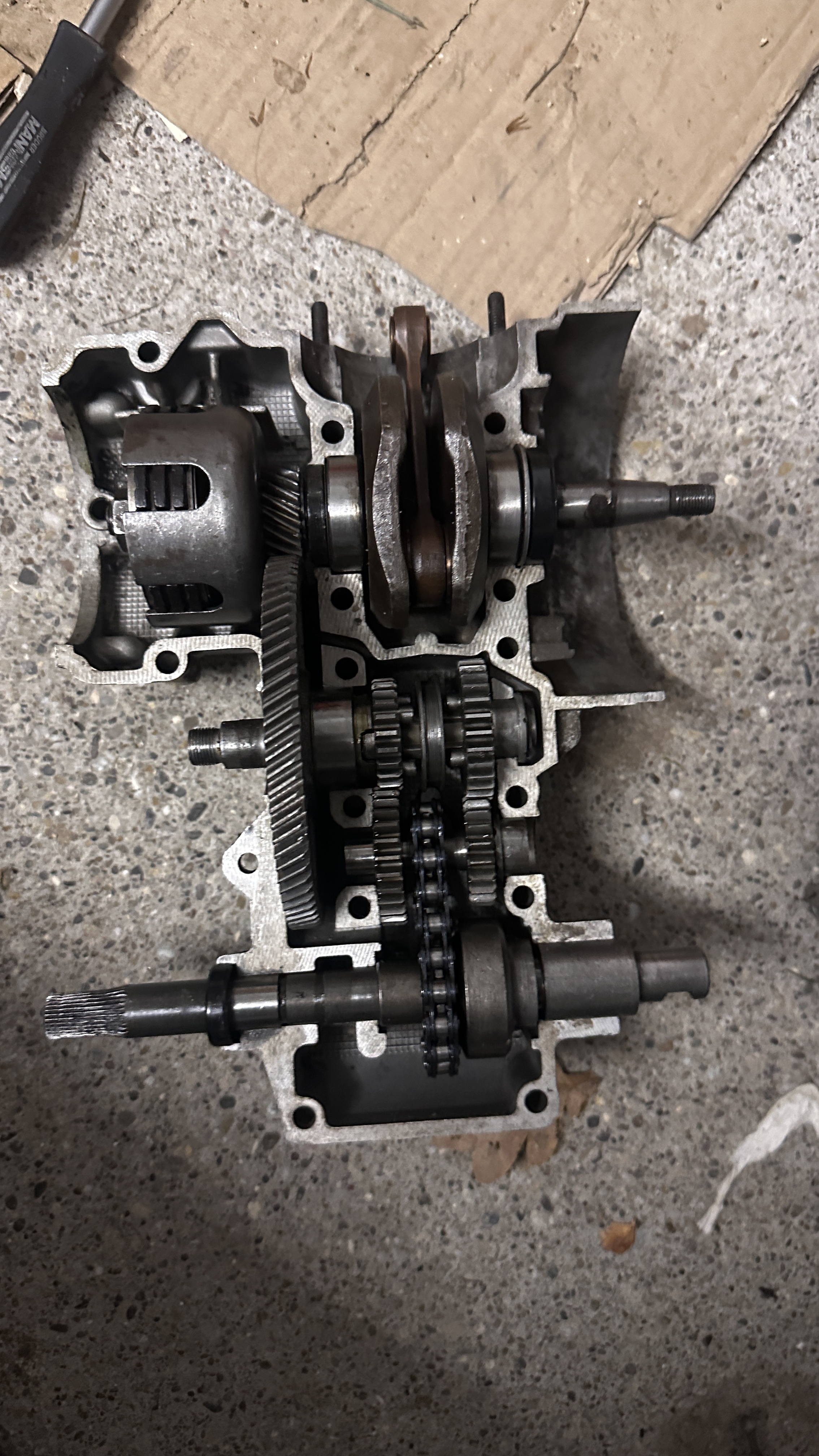

Ich habe die beiden kleinen Wellen (Gänge) reingemacht und das Hauptritzel, dann ging das 2DK zu aber wenn ich die 3DK Kurbelwelle reinmache geht das Gehäuse nicht zu, gibt’s irgendwie trotzdem ein kleineres🤣?

Mach Fotos ich werde aus deiner Beschreibung nicht schlau. Was meinst du mit 2 kleine Wellen und Hauptritzel?
Hab da so einen Verdacht, hat aber nix mit der nicht passenden KW zu tun. Das grosse Zahnrad auf der Hauptwelle hat wieviel Zähne?
Hast du eventuell die zwei Passscheiben (18,24) verwechselt ?

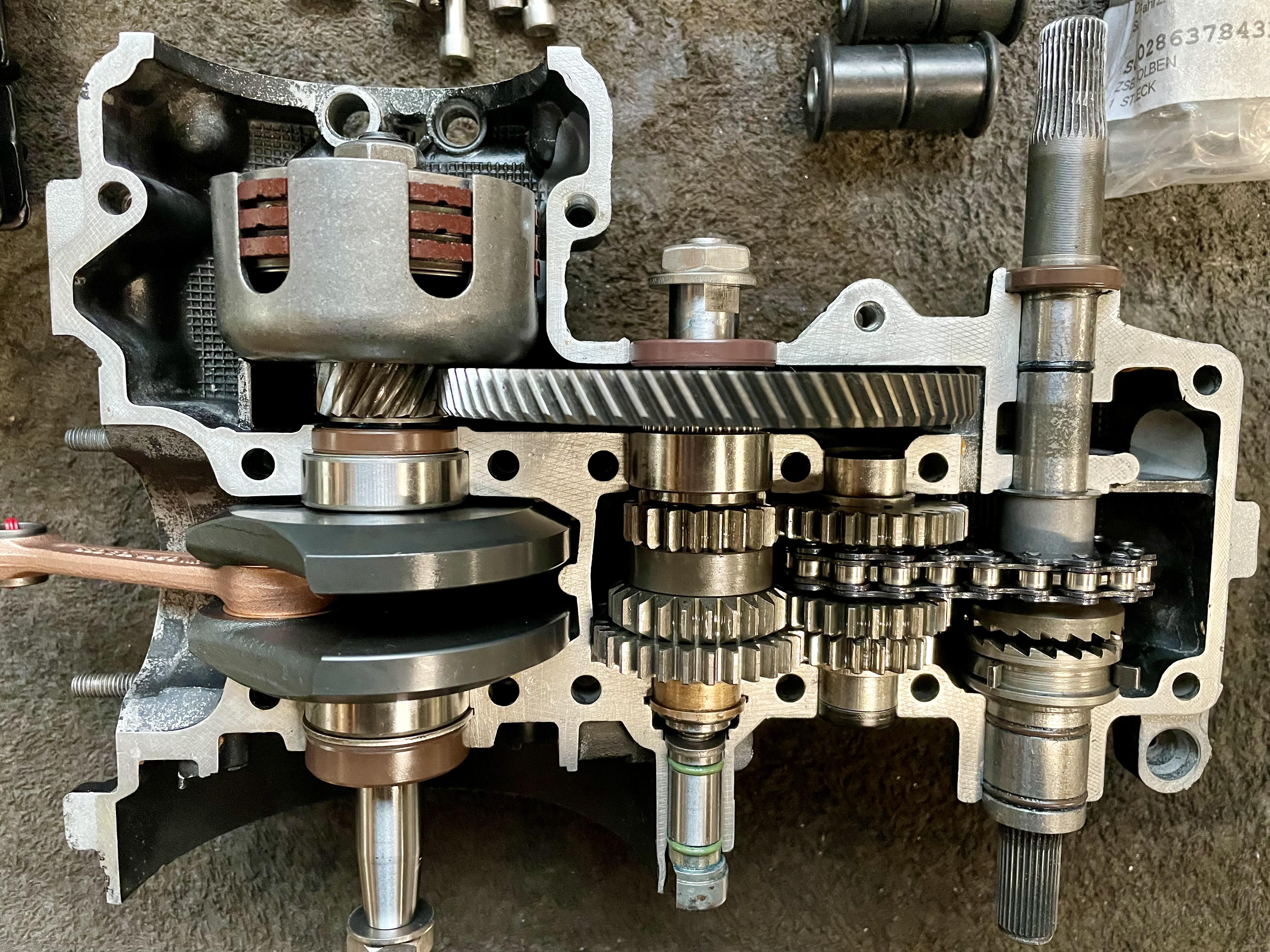

Am besten du machst mal ein Foto von oben auf das Getriebe, dann sieht man mal was Sache ist . So wie hier auf dem Bild .

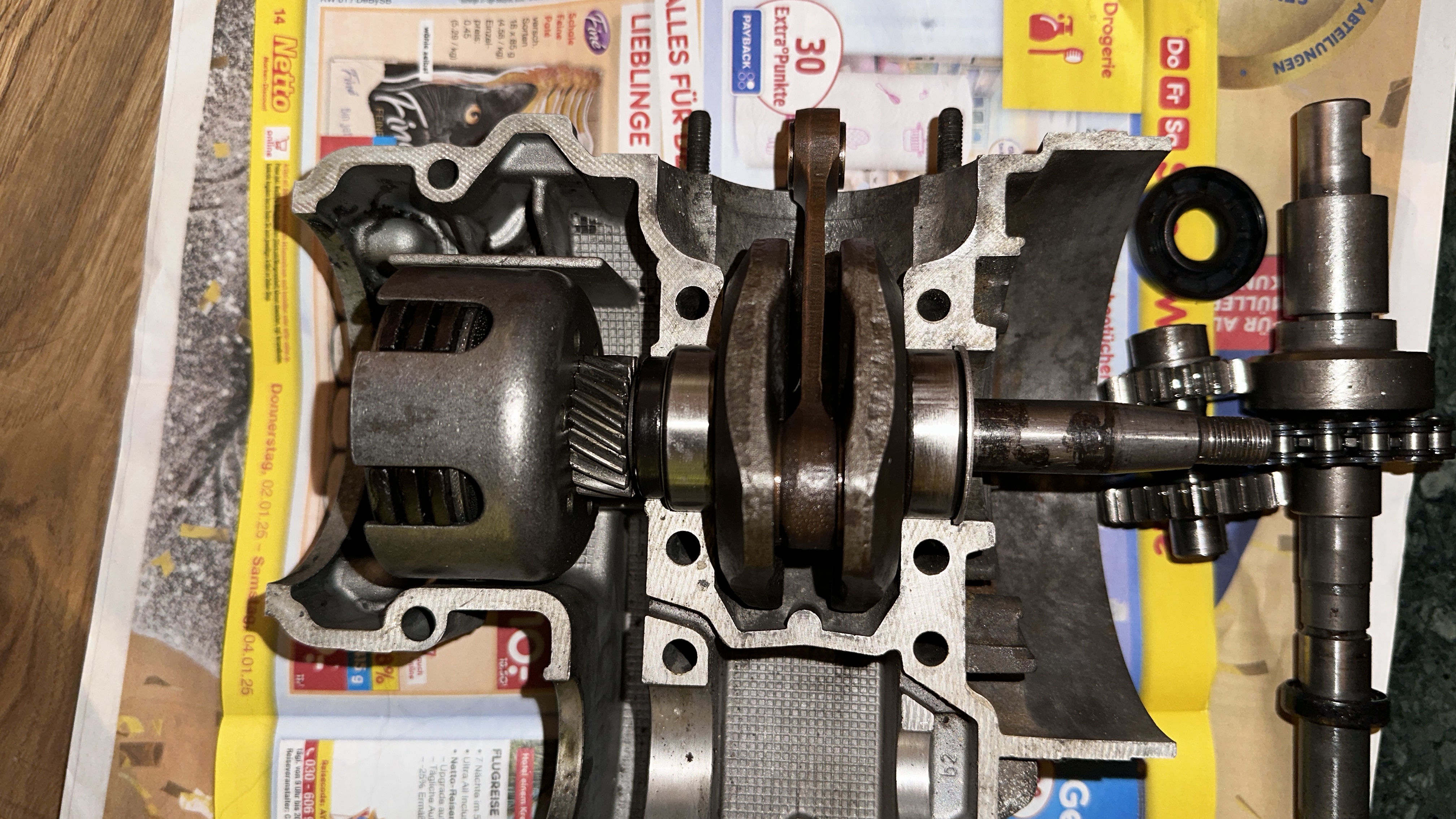

Also die beiden Distanzscheiben 24&18 passen. Ob die Kurbelwelle auch zu groß ist kann ich nicht sagen aber die Kugellager sind auf jeden Fall zu groß. Die Hauptwelle (großes Rad passt weil ist ein 2DK und die beiden kleinen Zahnräder hinten (da wo der kickstarter ist) passen auch und die waren vom 3DK.

Es wäre schön wenn du die Fragen auch beantworten würdest.Also, wieviel Zähne Vorgelegerad und Kupplungsglocke?
Lager für KW 6202 C3, was steht auf deinen Lager?
Limaseite erkenne ich 6202 c3
Kuppl Seite? Sieht auf dem Foto zu klein aus oder passt etwa die Zähnezahl Kombi wie oben angegeben nicht zusammen?
Die Scheibe Limaseite sitzt auf dem Foto nicht in der Nut, diese sollte man von Fremdkörper reinigen.
Auf dem Foto ist es sehr schlecht zu erkennen daher nur eine Vermutung, KW falsch ausdistanziert sitzt nicht mittig.
Hauptwelle sitzt schief im Block, deswegen auch meine frage nach der Zähnezahl, billiger Simmerring Limaseite , wird gerne im Set verkauft, gehört einer mit Doppelfeder rein.
Das sieht alles etwas schief und komisch aus . Dein Vorgelegerad ist ein 78er das sehe ich so . Wieviele Zähne hat dein Kupplungskorb ,sollte 16 haben (28mm Durchmesser) ? Dein Einbaumaß der Kurbelwelle sollte 57,75mm sein ,gemessen von außen an die Kurbelwellenlager . Der Abstand zwischen linkem Lager und Wange sieht etwas groß aus , deshalb drückt es dir auch die Scheibe rechts so weit raus . Deine Hauptwelle sieht schräg aus , ich glaub dein Korb drückt die nach hinten .
Entschuldigung ,ich hab kompletten Müll geschrieben. Habe das Primärrad als 77er gekauft und jetzt gezählt: sind 78. Die Kupplung hat 19 Zähne, ich dachte dass passt für 2Dk aber Benze sagt was anderes.
Das Bild zeigt wie die Kurbelwelle drinliegt ohne Primärrad. Jeweils einzeln eingebaut passen die Kurbelwelle und das Primärrad in das Gehäuse, aber nicht zusammen. Also welche Größen brauche ich jetzt (77/19?). Heist also die Hauptwelle ist nicht schräg war wegen der falschen Größen. Das Lager Lima ist ein 6202 C3 das auf der anderen Seite kann ich eingebaut nicht ablesen aber ich denke das gleiche… Kurbelwelle passt ja inzwischen auch rein und grob gemessen sind es auch die 57,75mm.
Bitte um Entschuldigung weil ich das so spät gecheckt habe mit der falschen Größe.
