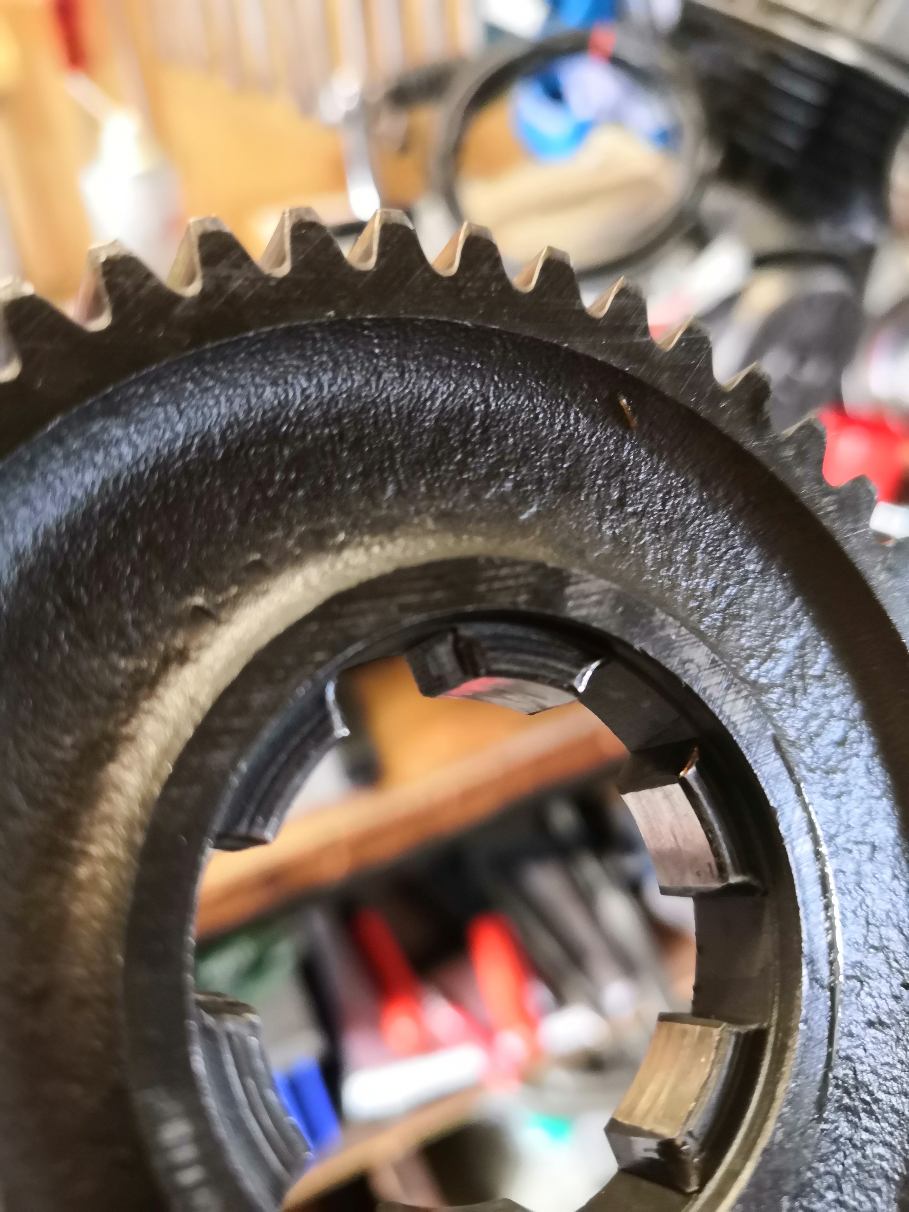

ich habe hier eine Frage an die Profis. Letztens hatte ich erst einen 501/4 BKF überholt und die Getriebezahnräder getauscht, da der Ziehkeil diese schon ziemlich bearbeitet hat.
Könnte man die Zahnräder an der Stelle, wo der Ziehkeil greift, wieder glätten?
Wenn die Zahnräder nur oberflächlich gehärtet sind, würde das dann ja nicht lange halten. Daher die Frage.

Hallo Thomas
Die Schalträder laufen auf der Hauptwelle. Schaltrad 1.Gang ist oft abgenutzt und der
Bereich an der Hauptwelle wo das Schaltrad sitzt auch.
Die Schalträder sollten auf der Hauptwelle nicht zu stark kippeln. Da wo der Schaltkeil in die Schalträder eingreift entstehen Eingriffsspuren. Das muss man sich genau anschauen ob der Verschleiß zu groß ist und die Schalträder nicht mehr zu gebrauchen sind. Rumschleifen würde ich da nicht.
Ich glätte die Kanten immer ein wenig,damit der Schaltkeil wieder sauber gleiten kann.
Zahnräder werden im Regelfall immer nur oberflächen gehärtet, damit ein zäher Kern bleibt.
Ansonsten brechen die zu schnell.
Eventuell macht es Sinn, das Zahnrad neu zu härten und dann einmal abzulassen.
Sowas braucht man nicht.
Worauf basiert deine Aussage?
Eine gehärtete Oberfläche verringert den Verschleiß an solchen Oberflächen deutlich.
Und es ist mit etwas Geschick und etwas Ausrüstung Zuhause machbar.

Mir gehts mehr darum, dass die Zahnräder nicht nachgefertigt werden. Man muss sich ein Sammelsorium an Schlachter Motoren anlegen, denen man nur das Getriebe entnimmt. Etwas schade wegen der restlichen Teile und viel Sucherei.
Wie gesagt, die kann man nacharbeiten und dann, bei Bedarf, wieder entsprechend vergüten.
Man bekommt massig Getriebeteile. Warum soll man da so einen Aufwand betreiben?
Ich will jetzt nicht mit meinen Ersatzteilen pralen. Gute brauchbare nicht neue Schalträder Gang 1-5, bestimmt 80 Stück vorhanden. Im Internet, oder auf Teilemärkten bekommt man da bestimmt auch was.

Deine Schalträder sind von den Eingriffsspuren des Schaltkeils noch gut. Wichtig ist das sie auf der Welle nicht zu stark kippeln.
Da habe ich schon rasierte Schalträder gesehen.
Das da an den Ecken was an Verschleiß vorhanden ist,das ist nach einer gewissen Laufzeit ganz normal.
Der Schaltkeil wird dort ohne Probleme eingreifen.
