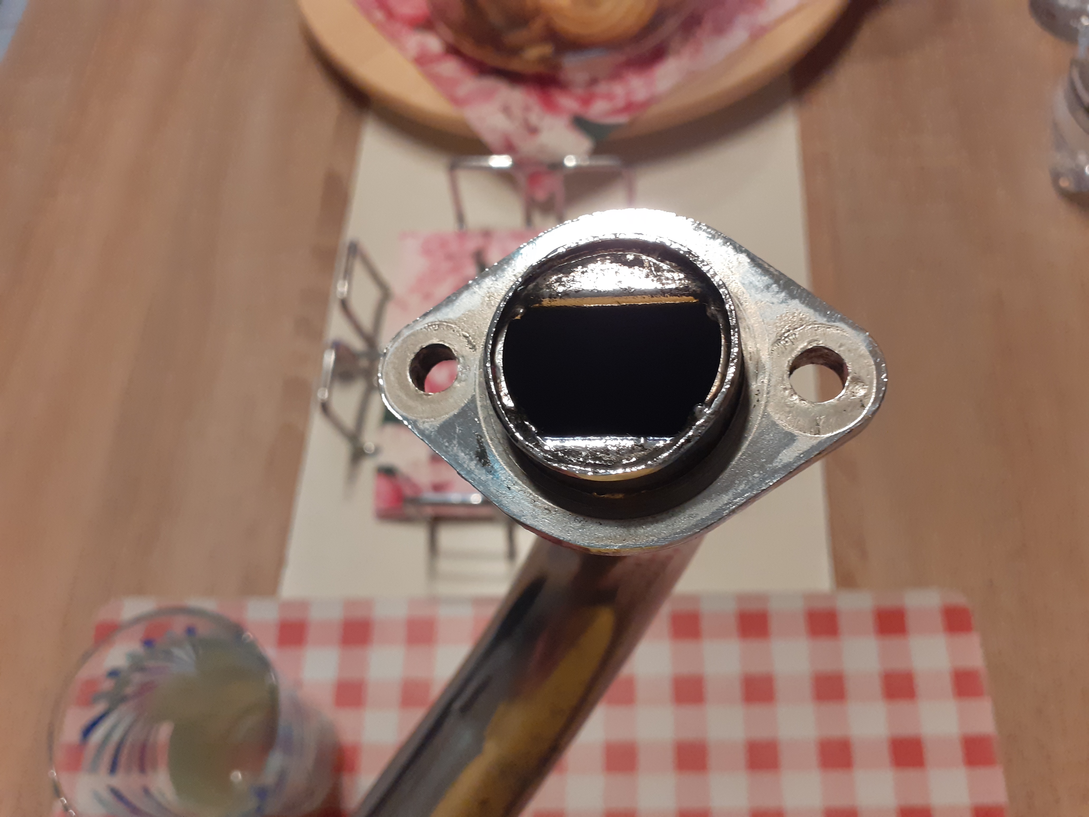

Hat jemand diesen Krümmer schon mal verbaut? Passgenauigkeit und Funktion wäre meine Frage.
Der Originale sieht von der Verarbeitung /Verengung am Eingang etwas saubere aus.

Ist aber sinnlos den Krümmer zu bauen, denn damit funktioniert der SW auch nicht, denn der geht am ende nicht konisch aus einander. So einen Krümmer hab ich auch schon mal gebaut und mit allem an verfügbaren Pötten probiert. Fehlen zum orginalen Auspuff fast immer 10 km/h.
Wenn du mit Auspuffbau eine goldene Nase verdienen möchtest, dann bau den mit konischem Krümmer nach, der fehlt allen KTM und Hercules mit 50sw.

der konische Krümmer von den KTM Anlagen ist mit dem Auspuff verschweißt!
Die Krümmer von den Hercules 50 SW sind in die 022er Auspuffanlagen gesteckt.
Es wäre natürlich möglich einen konischen SW Krümmer nachzubauen und unter Beachtung der
richtigen Länge mit einen 022er oder Nachbauauspuff zu verschweißen...

Genau das meine ich.
Hab alles mir verfügbare an dem 50SW ausprobiert. Nix funktioniert auf dem SW. Da hilft der Krümmer auch nicht. Gerade an dem 022er bringt das null Unterschied. Man braucht den konischen Übergang vom Krümmer zum Pott, sonst rennen die nicht.
