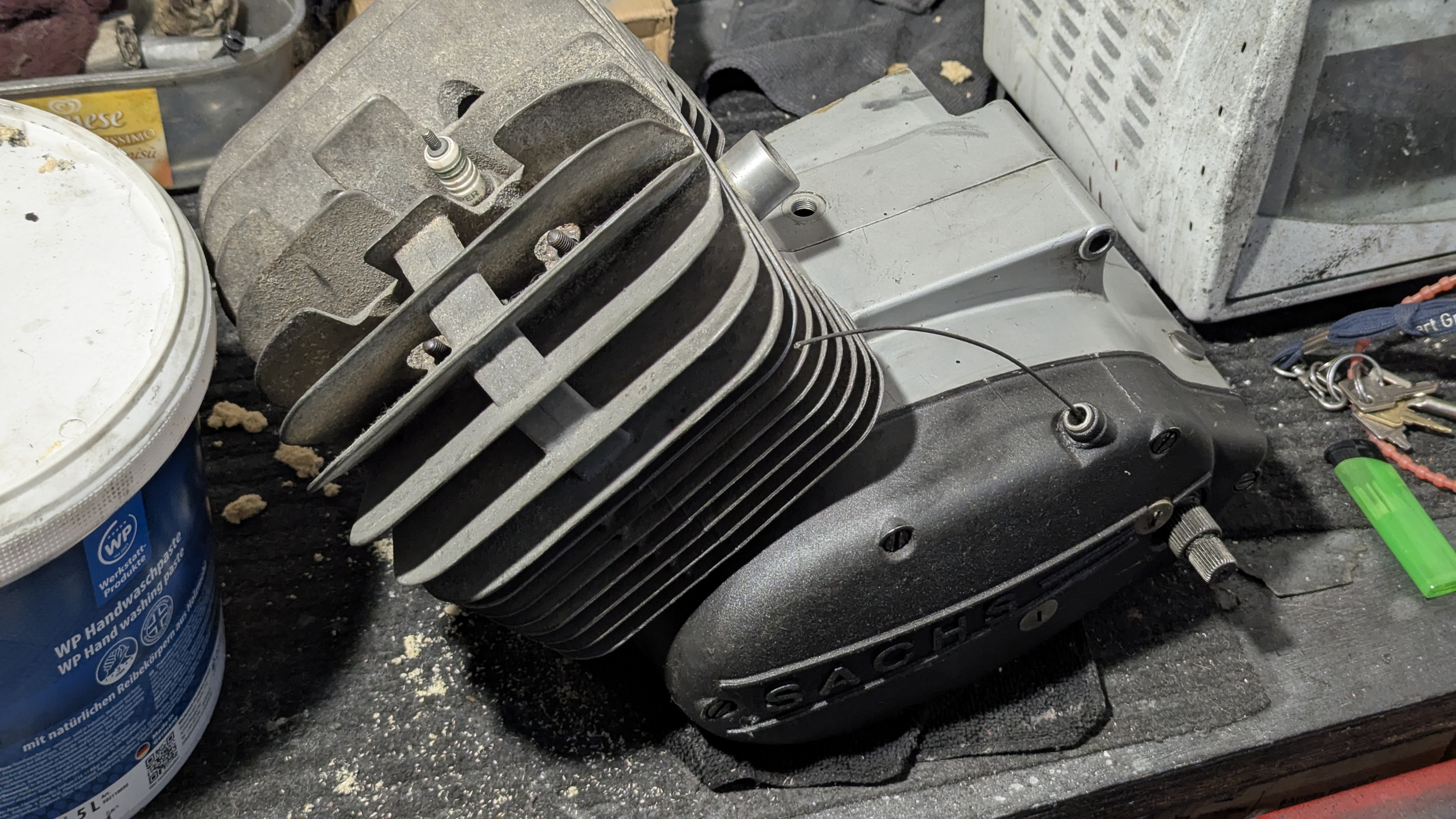

Kommt jetzt dran....

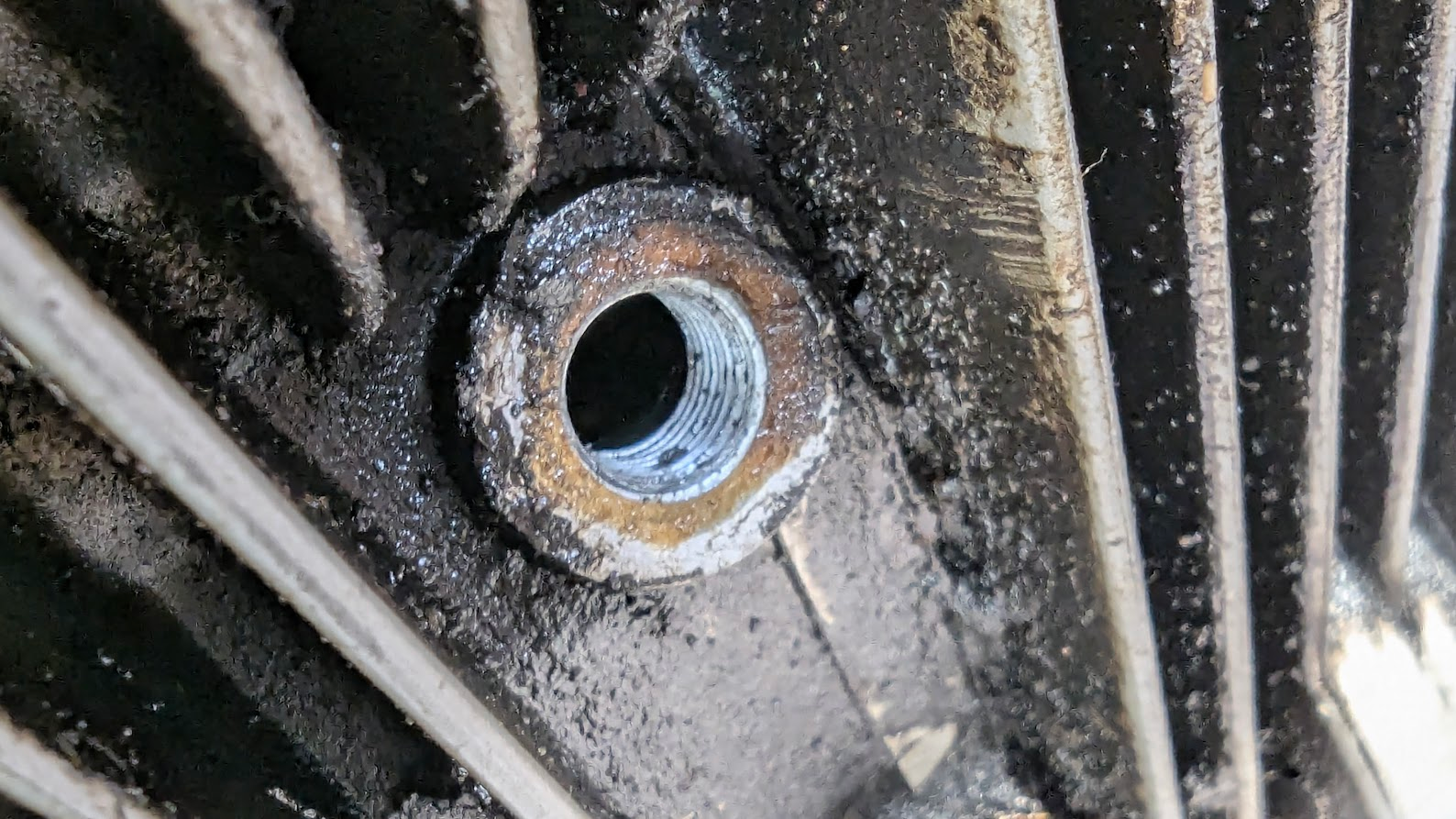

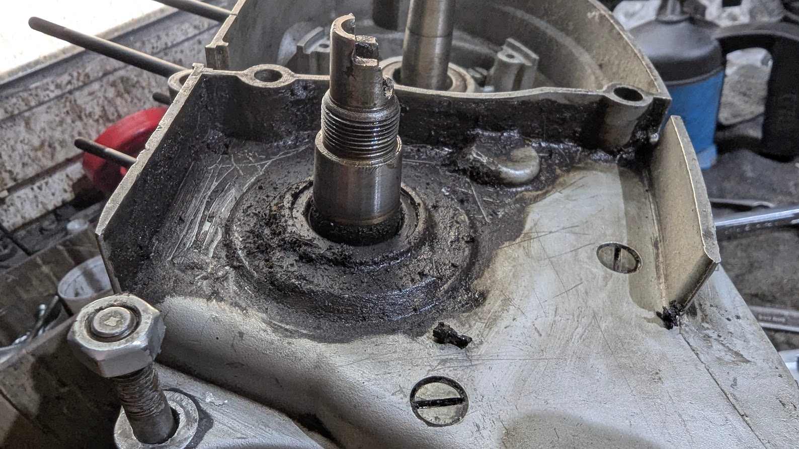

Gewinde Ölablaßschraube ist in Ordnung:
Innendrin schwarz, lässt sich aber leicht abwaschen:

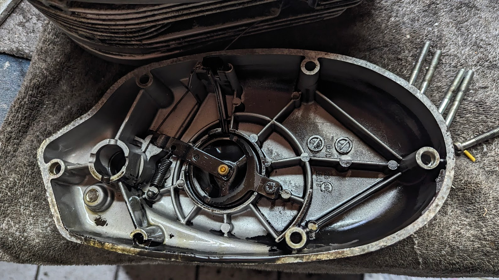

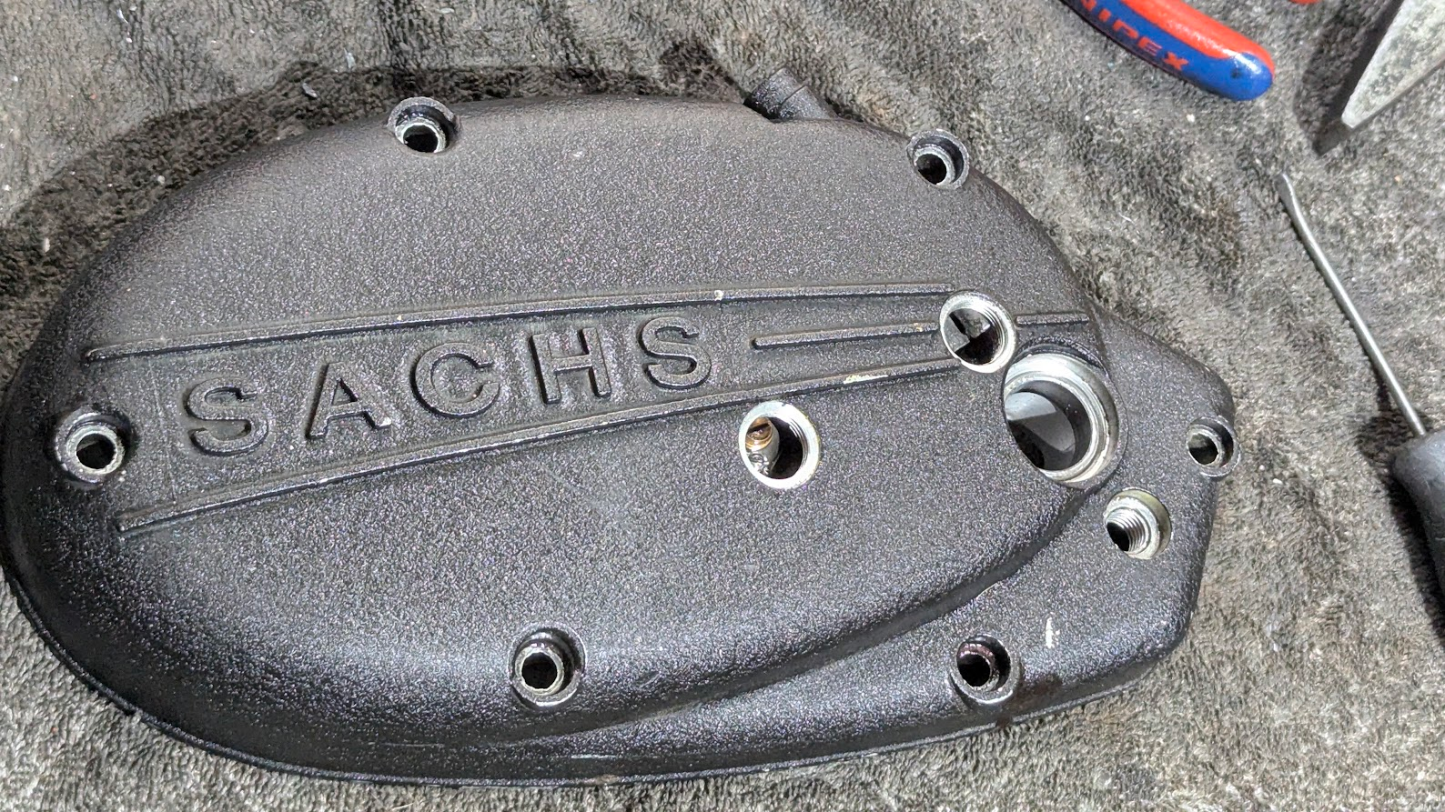

Den Kupplungsdeckel gereinigt
Den werde ich nicht neu lackieren, ebensowenig wie das Gehäuse. Am Kupplungsdeckel werde ich nur den erhabenen Schriftzug vom Lack befreien und die anderen kleinen Stellen ausbessern.

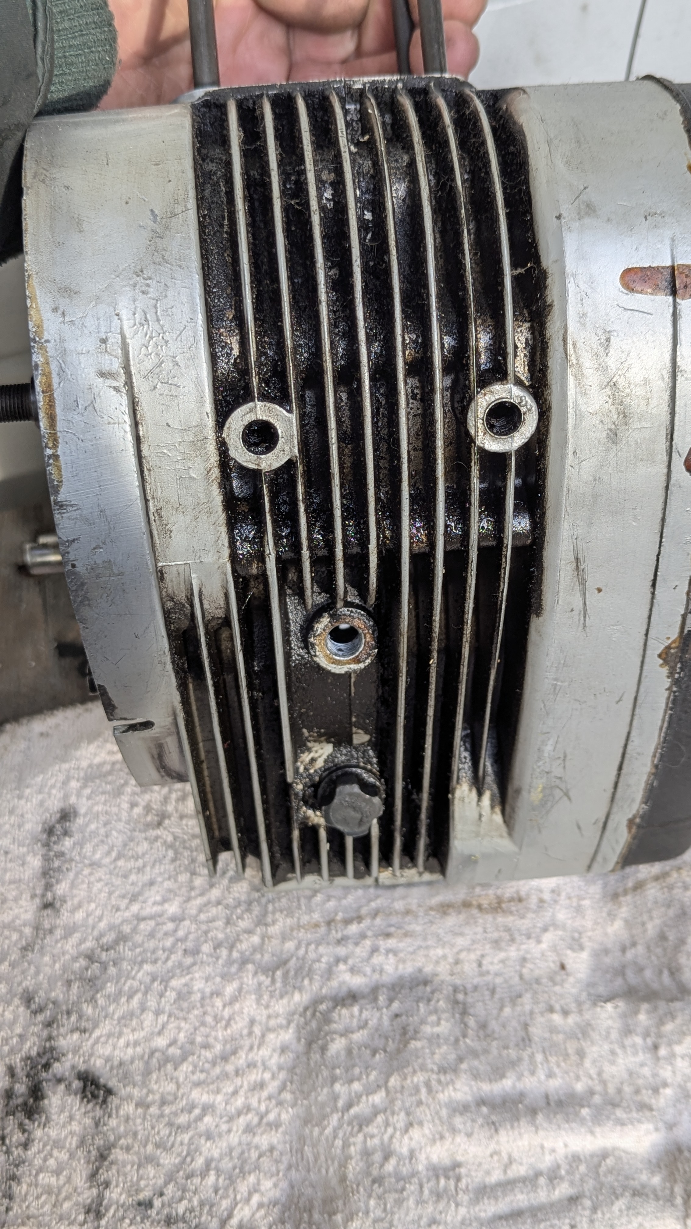

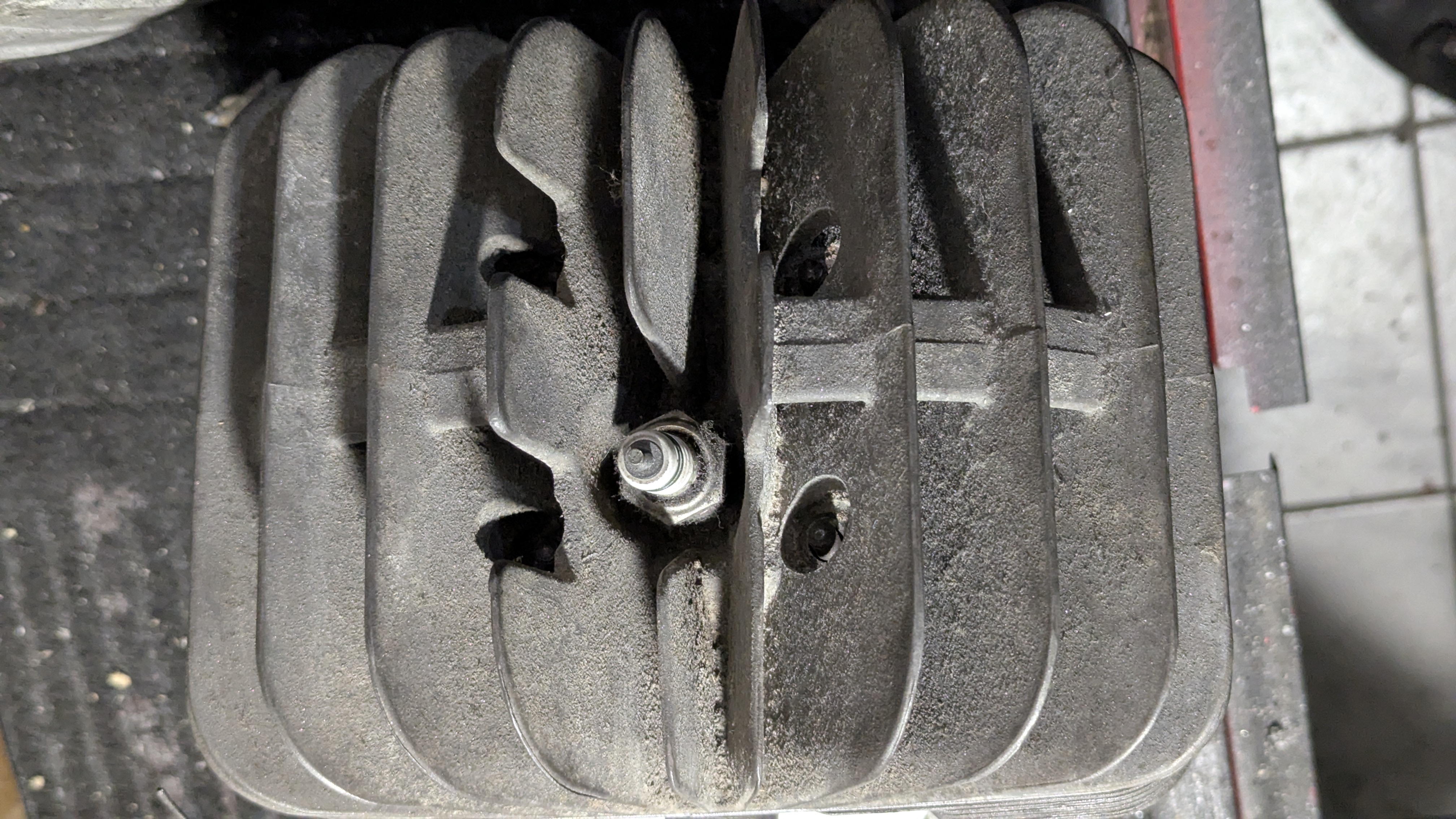

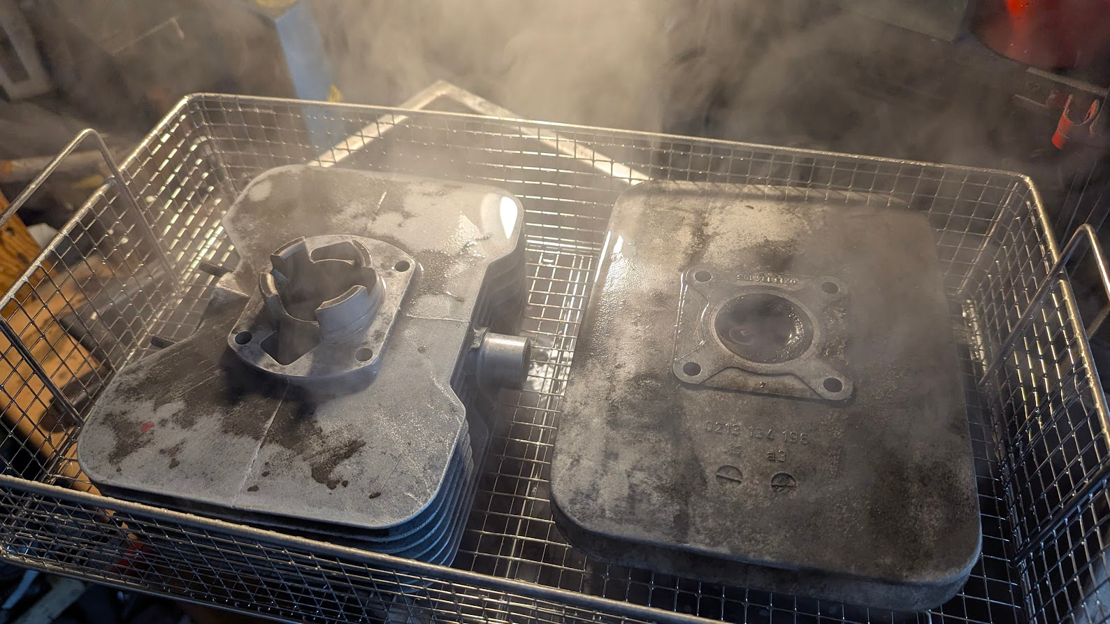

Ultraschall Zylinder und Kopf

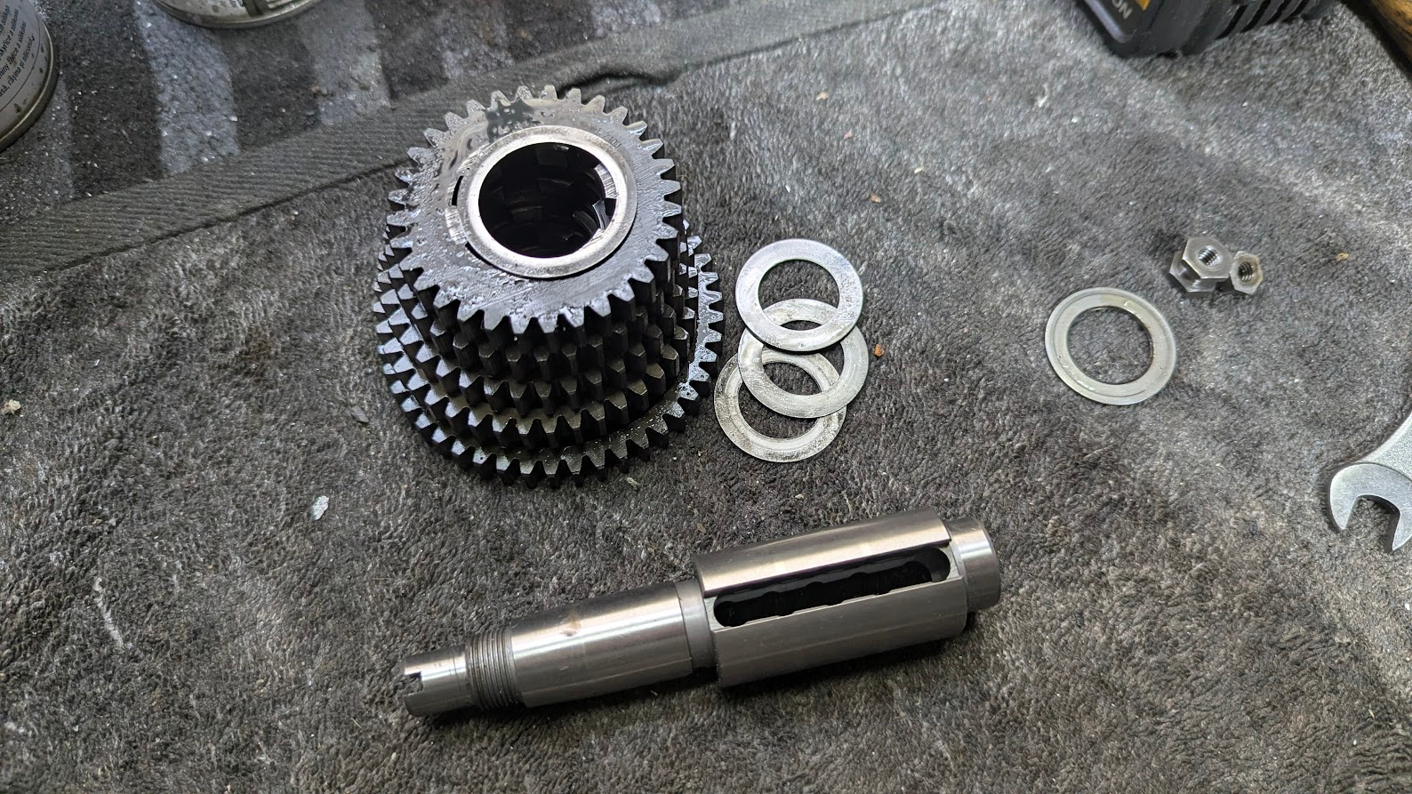

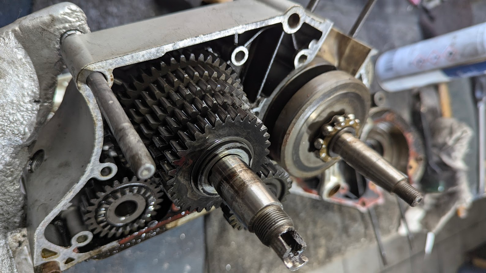

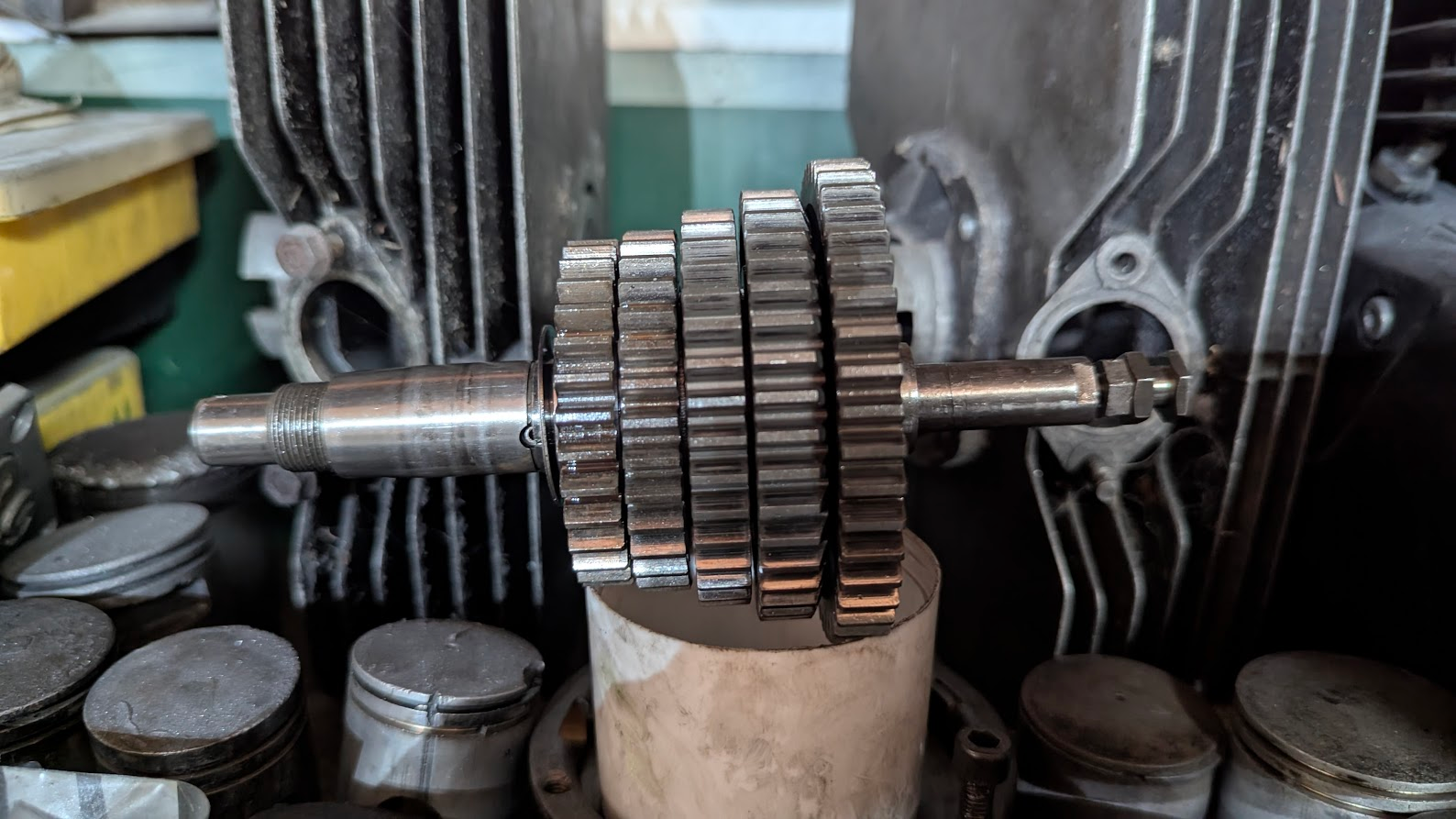

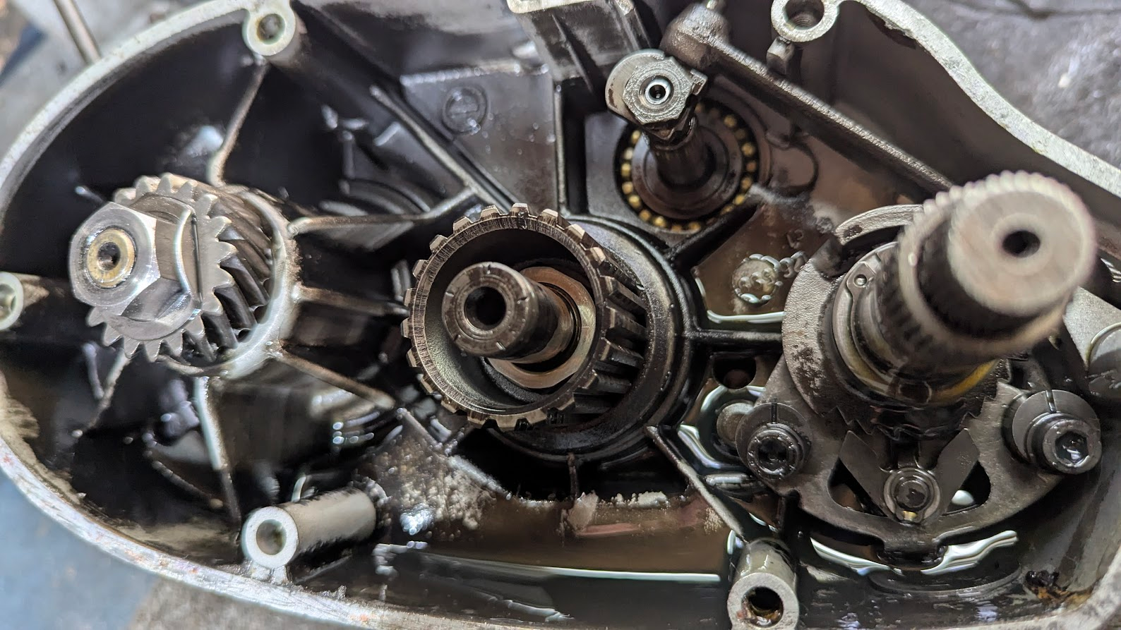

Derweilen Getriebe auseinander:
Simmerringe sind hart. Getriebeteile, bis auf die Abtriebswelle, sind in Ordnung. Kurbelwelle ebenso.

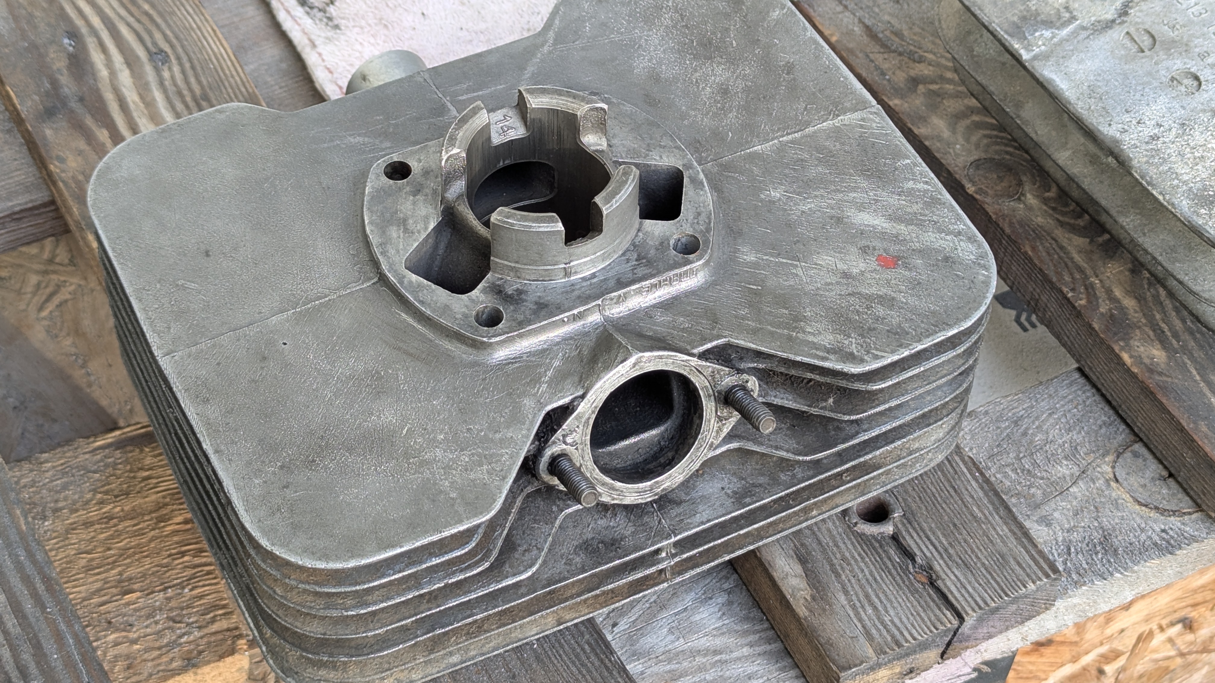

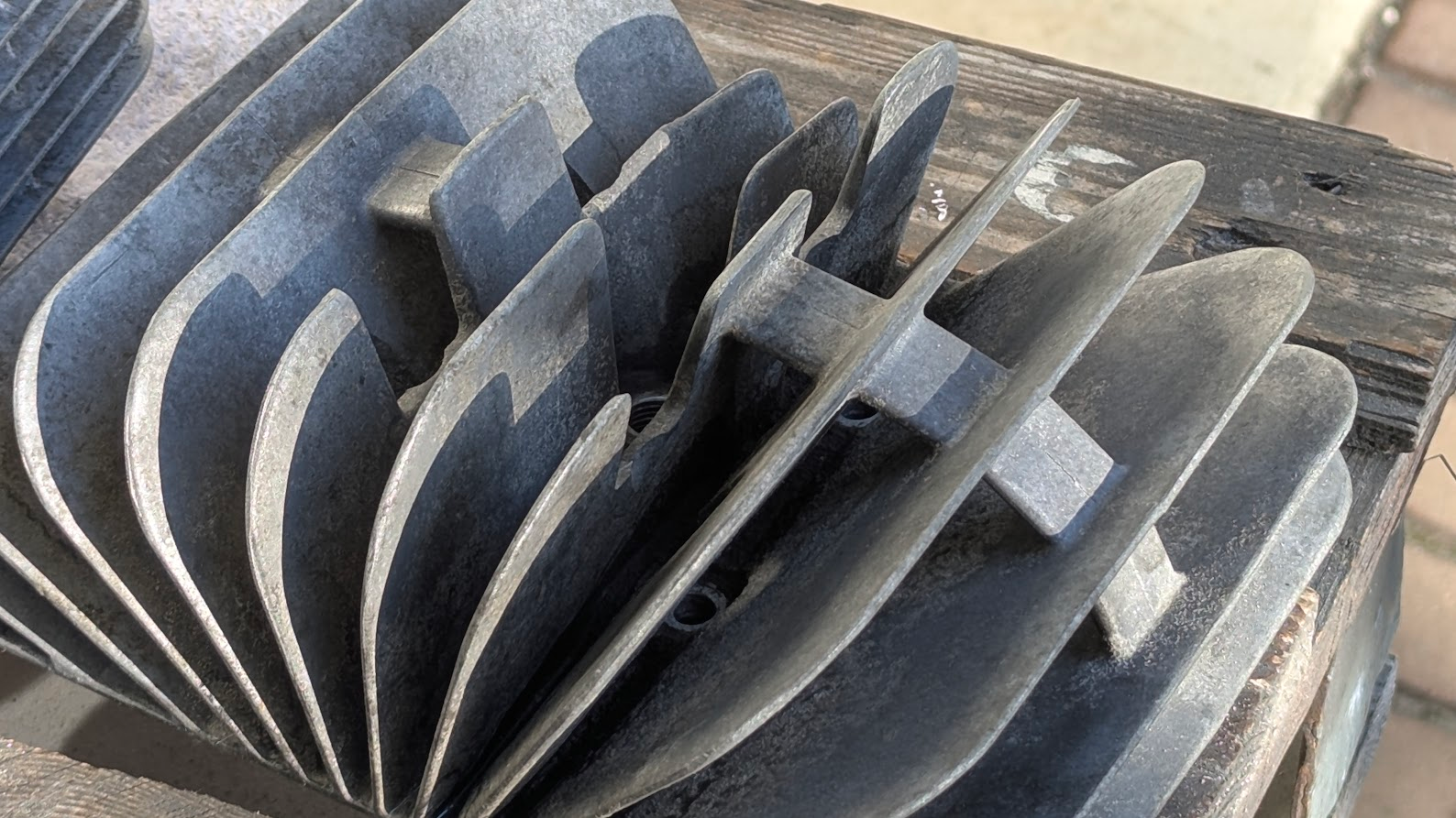

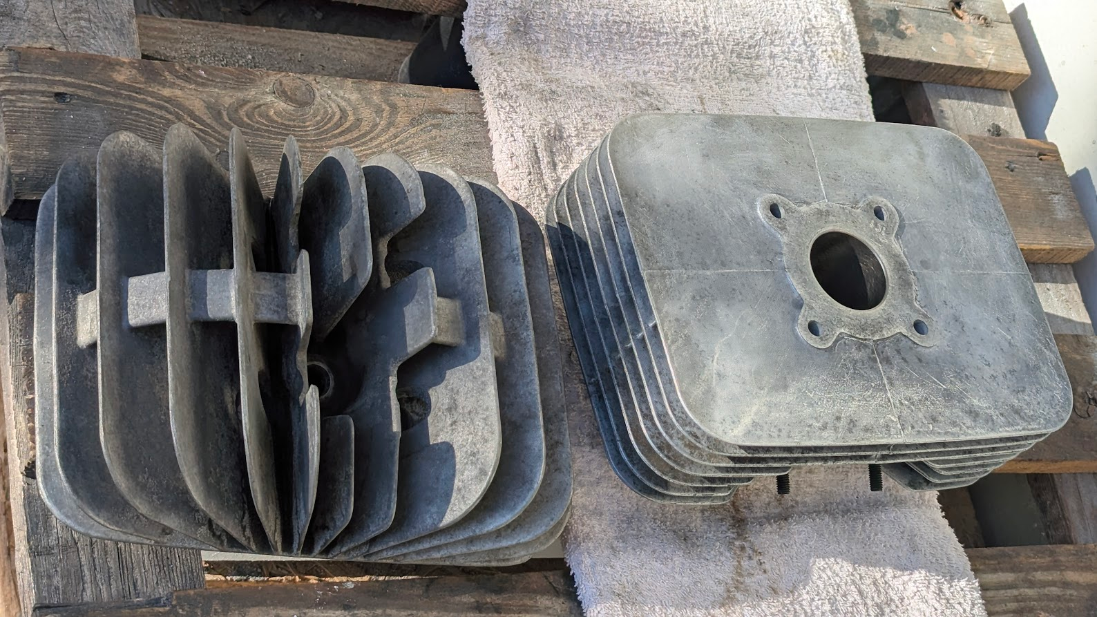

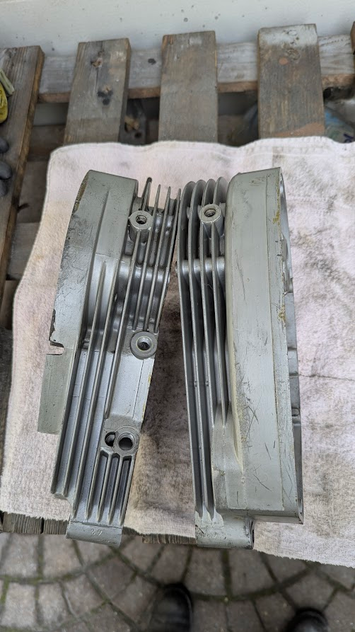

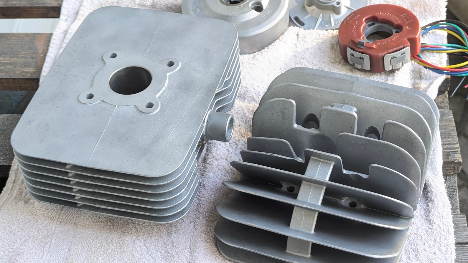

Zylinder u. Kopf sehen nach der Vorrreinigung mit Ultraschall so aus:
Feste Anhaftungen bekommt man natürlich nicht weg. Als Vorbereitung fürs Strahlen jedoch mega.

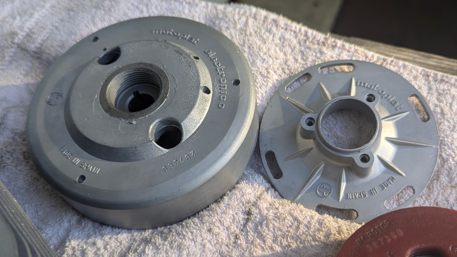

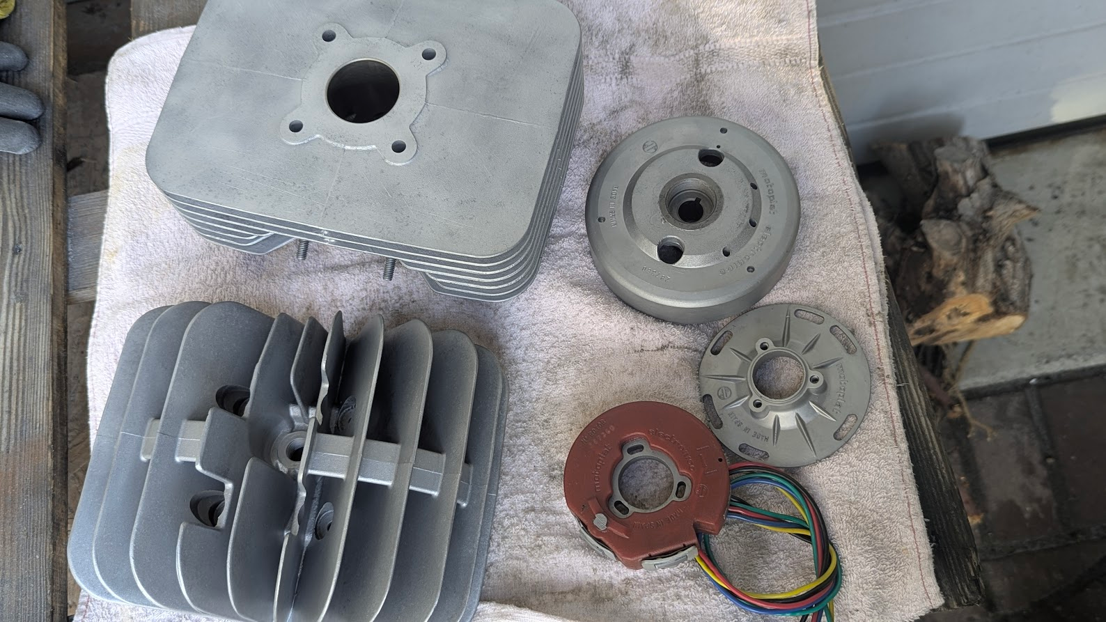

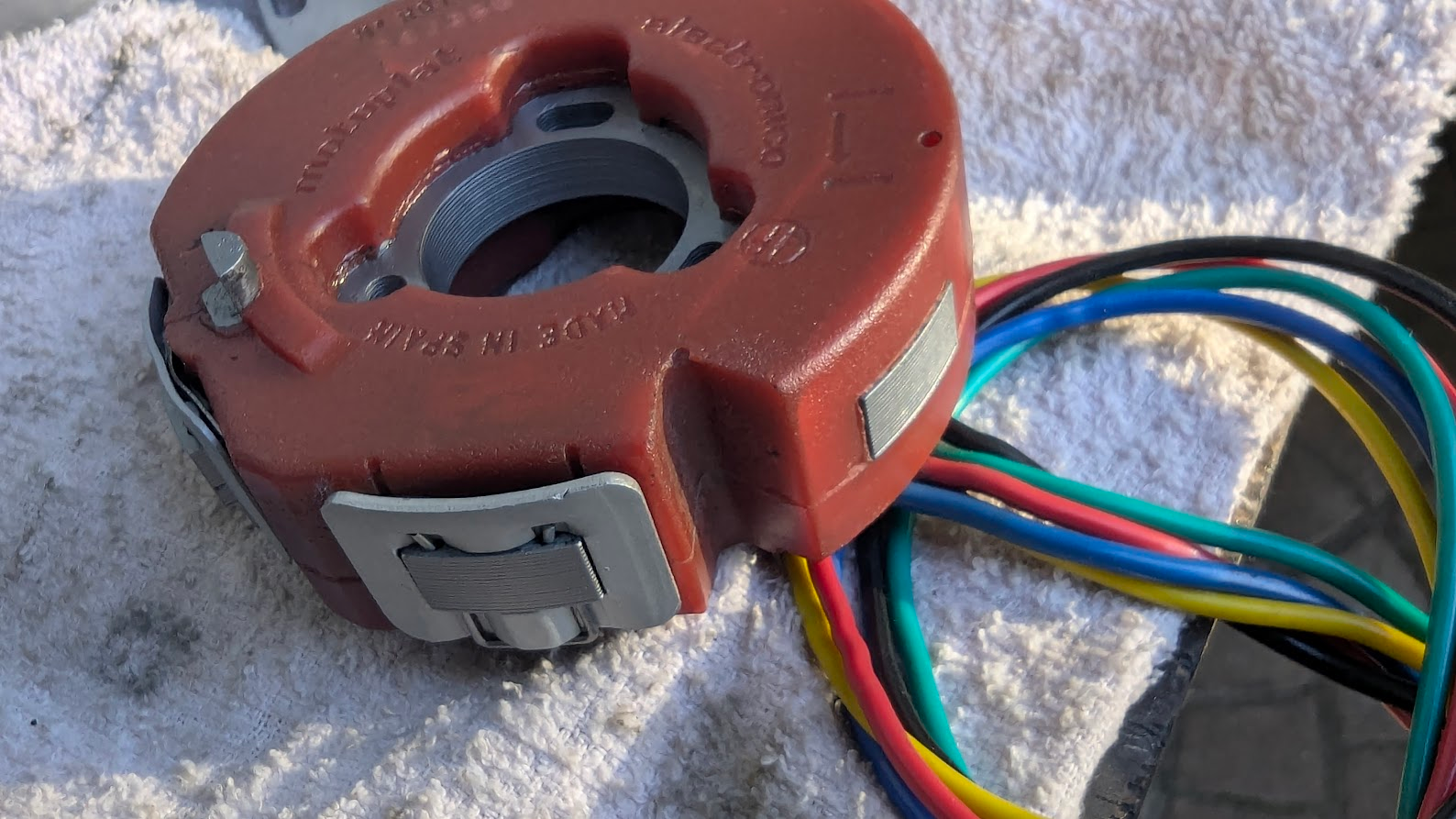

Eine Zündung brauche ich, die habe ich auch gleich mitgestrahlt, Zustand vor dem Strahlen:
Danach....
Stator u. Polrad sind sogar nummerngleich, wie ich gerade beim Betrachten der Bilder sehe....
Zylinder u. Kopf
Toleranz C, Laufbahn noch sehr ordentlich. Nur im hinteren Bereich noch etwas Staub, wie ich gerade sehe.

Das Gehäuse ist noch recht gut, vor allem ohne Ausbrüche. Die Gewinde sind auch noch gut. Zylinder u. Kopf gestrahlt, damit das dann nach was ausschaut.
Motoplat Zündung, wie original. Sehr wahrscheinlich mit 20er Nachbau Mikuni u. 85er HD.

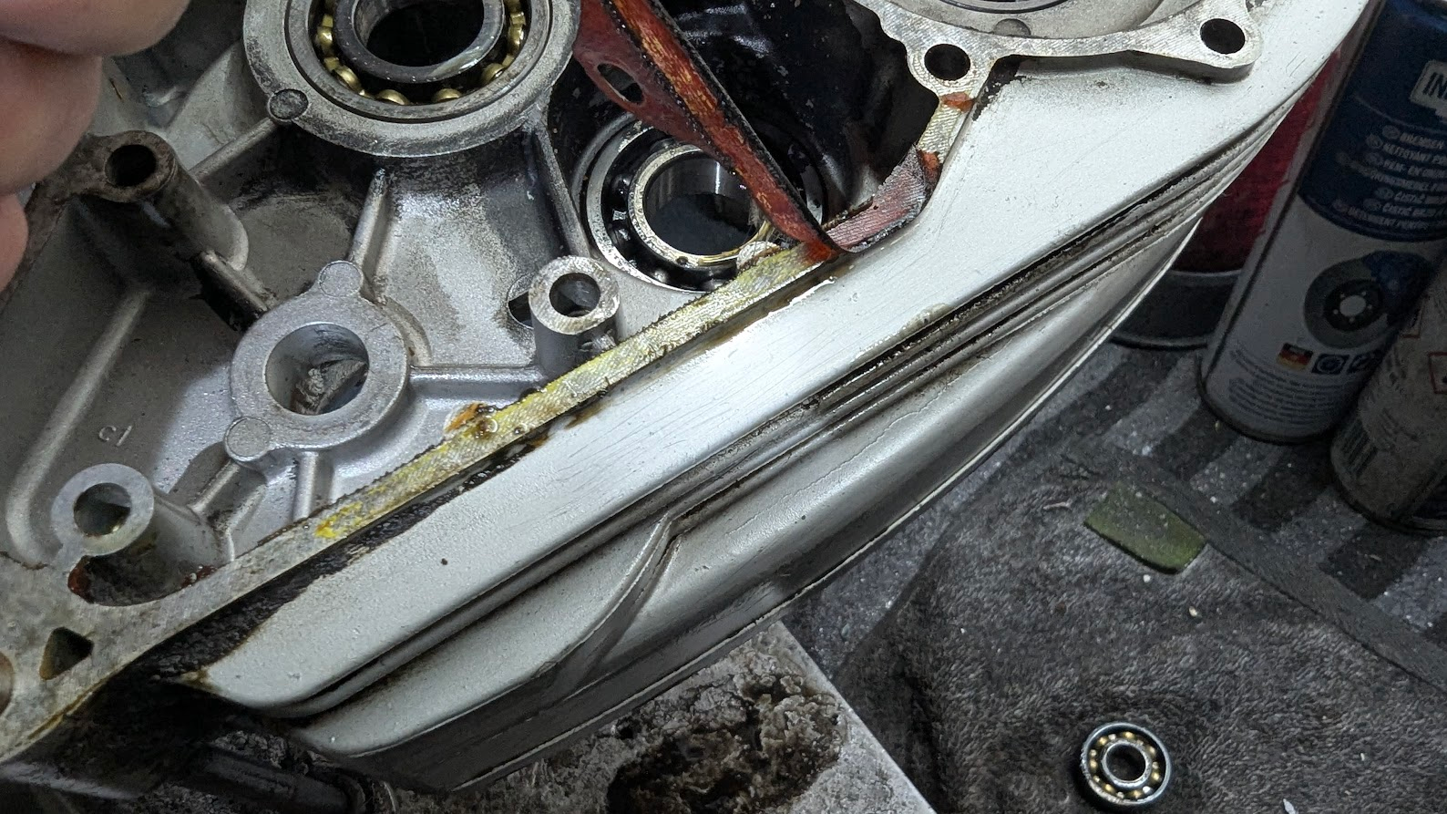

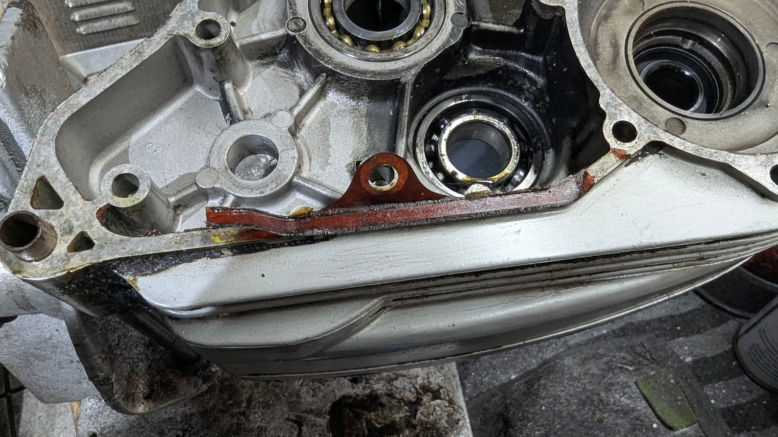

Ein kleines Problem sind immer die alten Dichtungen bzw. Dichtungsreste. Mal kann man sie einfach abnehmen, mal sind sie wie verschweißt auf den Dichtflächen. Hier hilft erhitzen oft Wunder:
Den Bereich stark erwärmen, schon kann man die Rest mühelos abziehen:
Alles ausgewaschen und ausgeblasen:

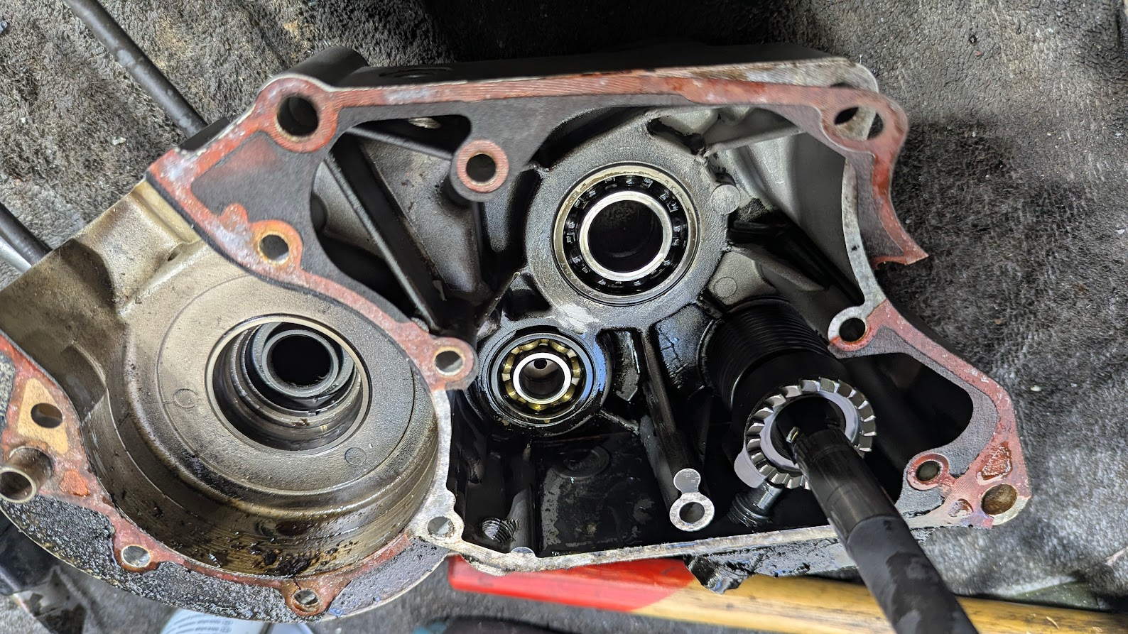

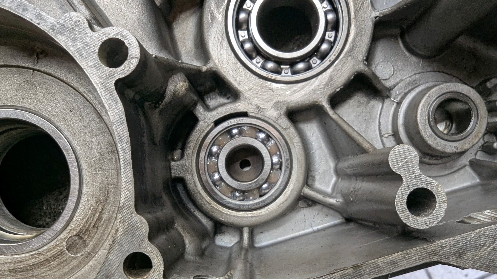

Neue Lager rein, hier mal das 6201er C3 Lager im Sackloch für die Vorgelegewelle mit Profilscheibe. Ich hatte schon unzählige Motoren, da hat man dieses Lager nicht gewechselt. Ganz einfach weil man es anscheinend nicht konnte bzw. einem das notwendige Werkzeug fehlte.
Ich nehme hierfür ganz gerne auch mal die ZZ-Lager und entferne die Dichtscheiben. Das Lager ist mit Fett gefüllt:

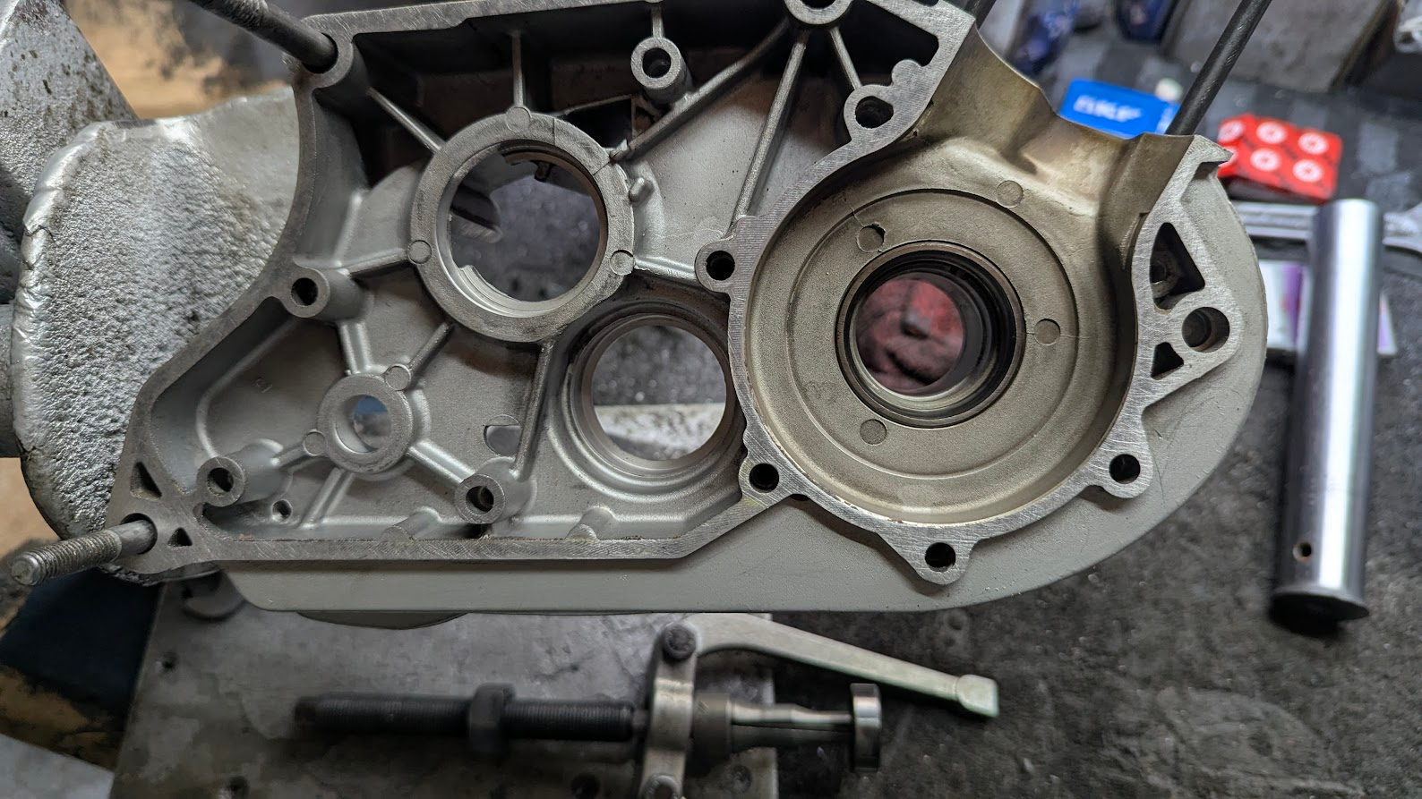

Linke Seite Gehäusehälfte gereinigt und fertig für die neuen Lager:
Alle Lager drin, Gehäusehälften können abkühlen und ich zu Mittag essen.
Somit ist alles für den weiteren Aufbau erledigt.

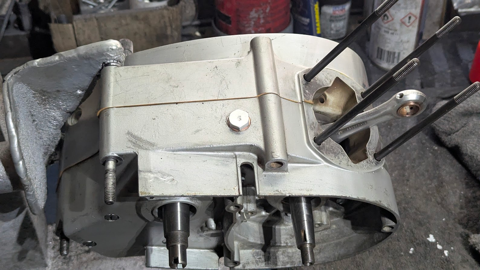

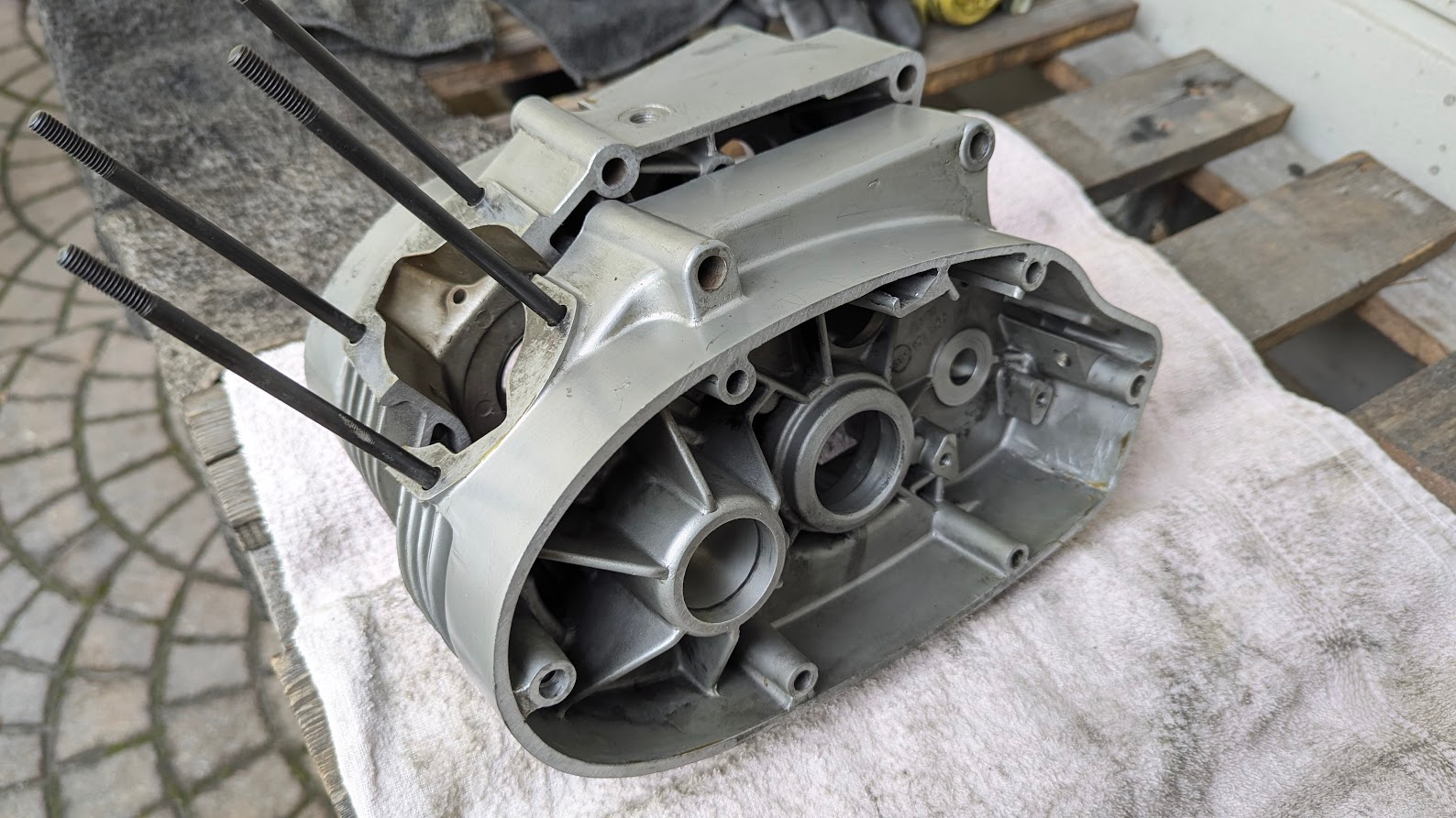

Dann Kurbelwelle einmessen, Paßscheiben linke Seite 0,8 mm, rechts 0,7 mm = ges. 1,5 mm. Messung ergab 1,6 mm. Nach Gefühl ein Zehntel weggelassen => passt.
Gereinigte Zentrierhülsen ins Gehäuse, hier achte ich immer darauf, dass die pico-bello sauber sind. Das zahlt sich später beim Zusammenfügen der Gehäusehälften aus - man kann sie von Hand, ohne Gewalt, zusammendrücken.
Linke Gehäusehälfte vormontiert:
Und zusammen

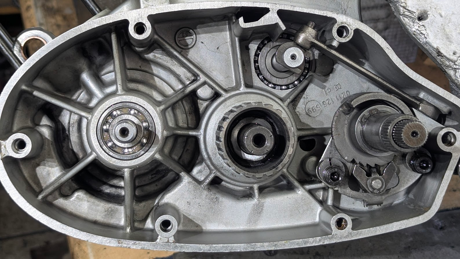

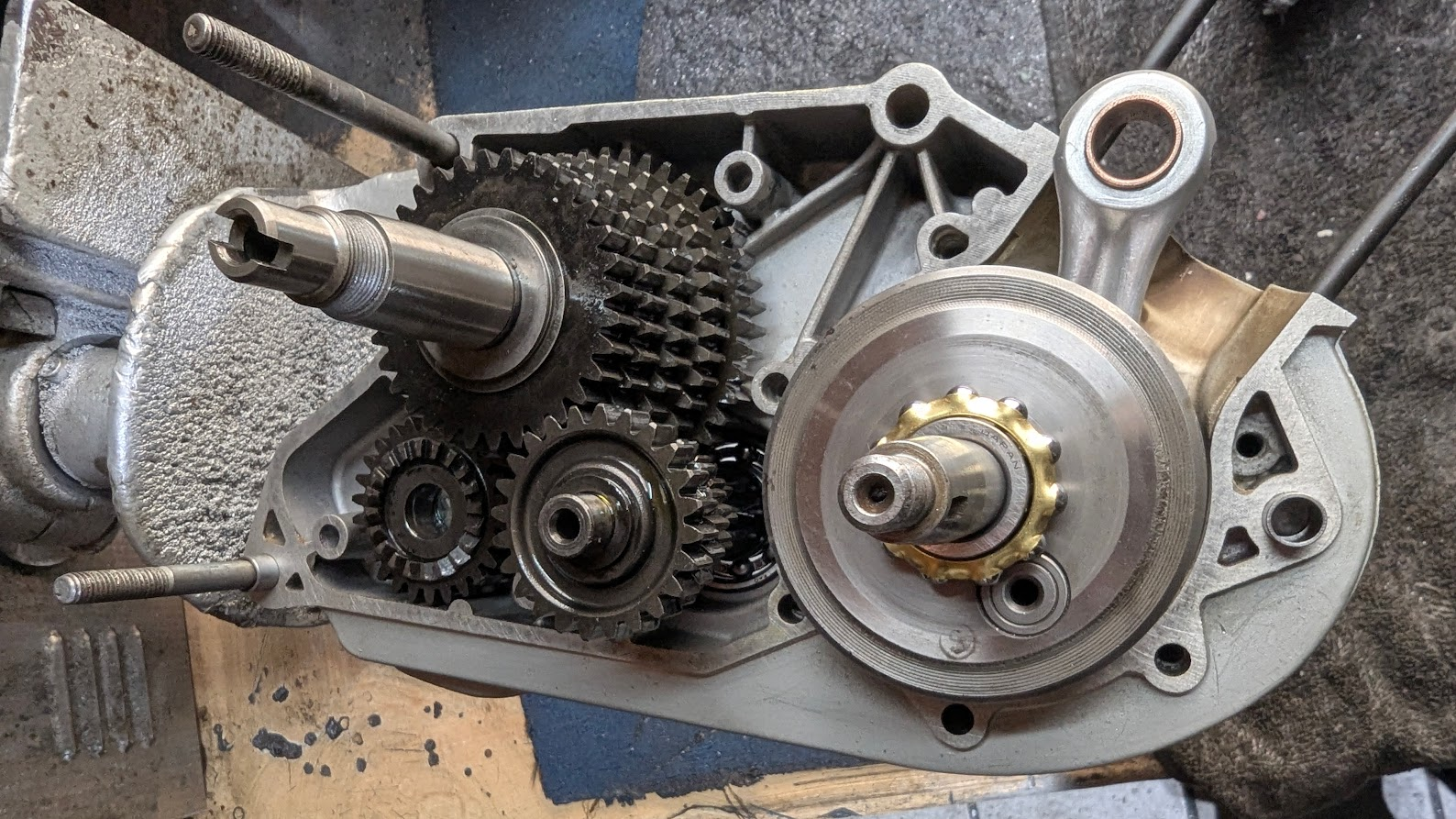

Und gleich danach die Kupplungsnabe montiert, das wird dann immer spannend, da ich danach teste, ob sie nachläuft, wenn man sie von Hand dreht:
Ist das 6201er Lager incl. Profilscheibe korrekt verbaut und Abtriebs- u. Vorgelegewelle korrekt eingemessen, muss das so aussehen:
Die Welle muss nachlaufen. Lässt sie sich nur schwer drehen oder stoppt sofort nach dem Andrehen, stimmt irgendwas nicht. Leider wird das so oft nicht beachtet.

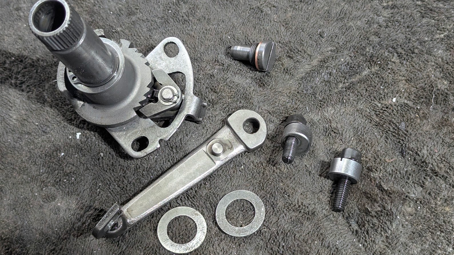

Dann Montage Schaltautomat. Hier gehe ich, wenn ich weiß, dass der Motor noch nie überholt wurde, so vor. Die verbauten Scheiben messen. In meinem Fall 1 x 0,5 und 2 x 0,2 mm, ergibt ges. 0,9 mm vom Werk verbaut. Da der Motor schon einige KM hinter sich hat, kann man in den allermeisten Fällen 0,1 mm draufpacken. Bei mir dann folglich 1,00 mm. Passt auf Anhieb. Spielfrei und trotzdem freigängig.
Lässt sich im Trockendurchgang wunderbar schalten.

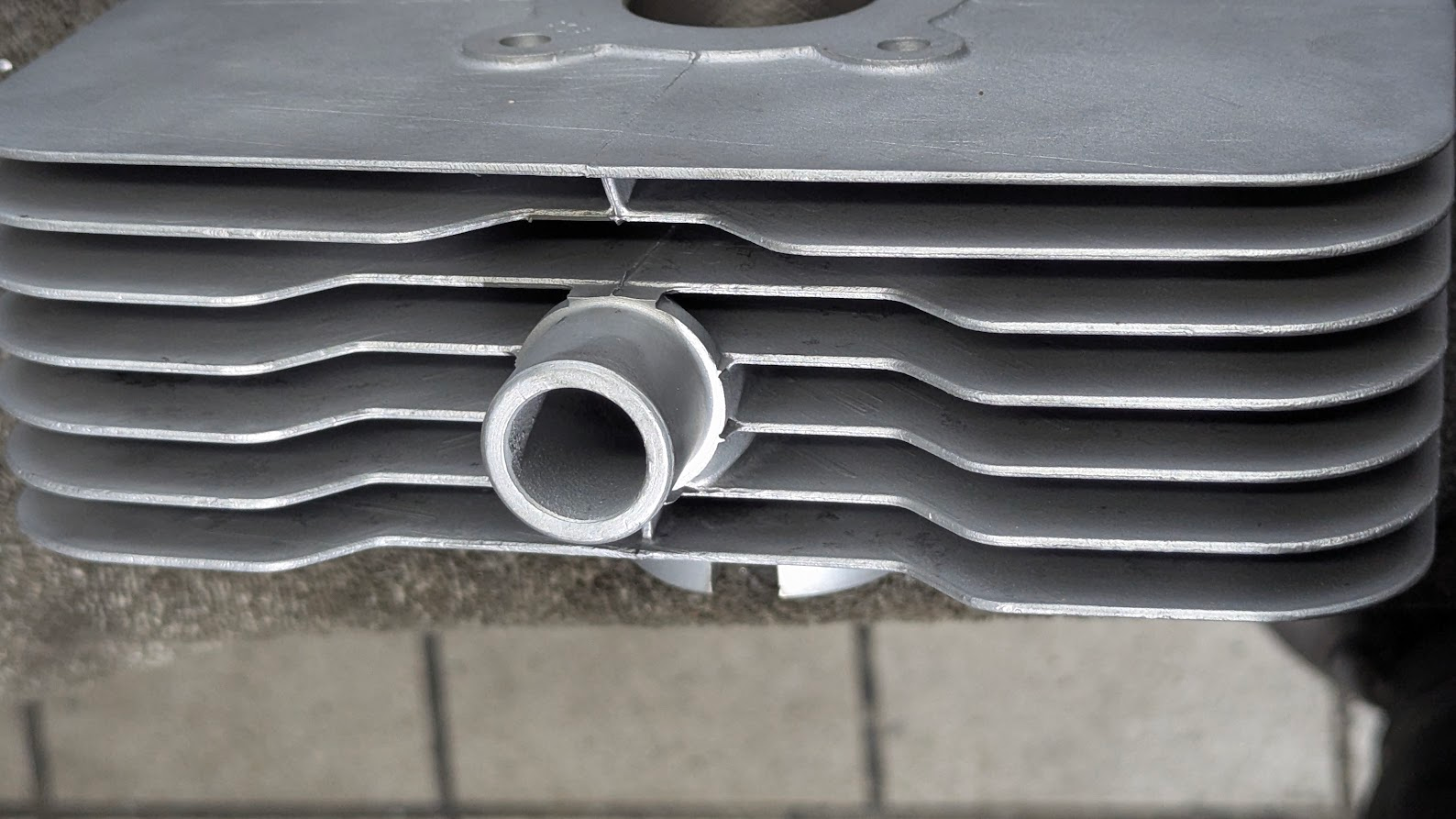

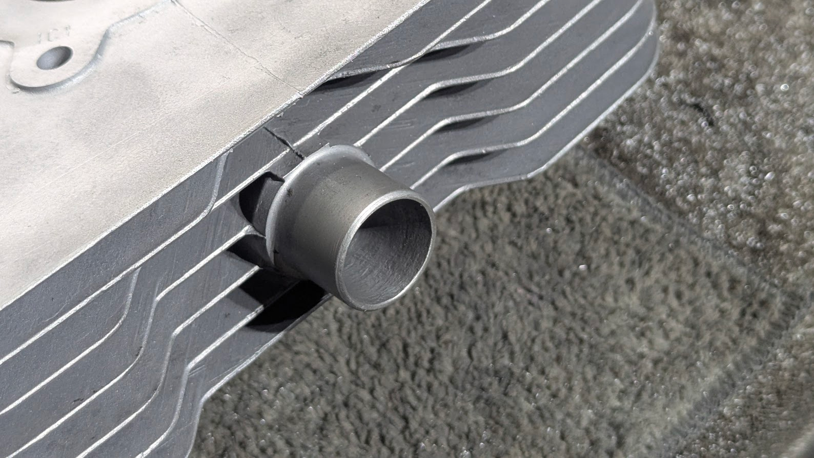

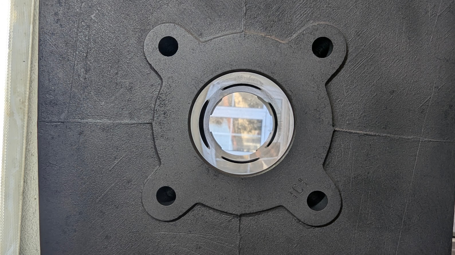

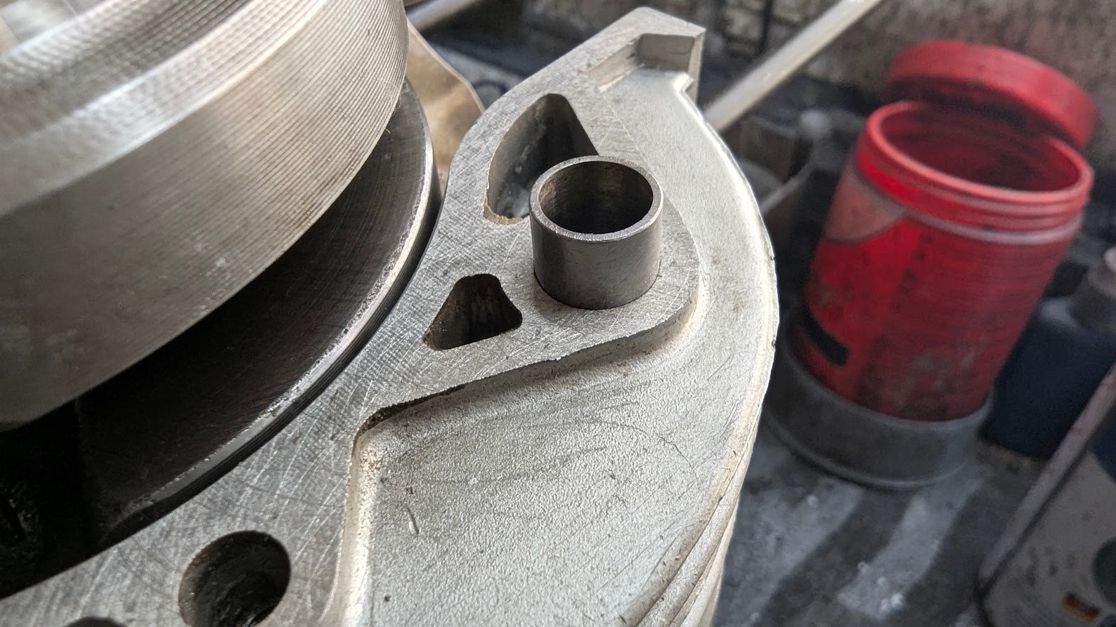

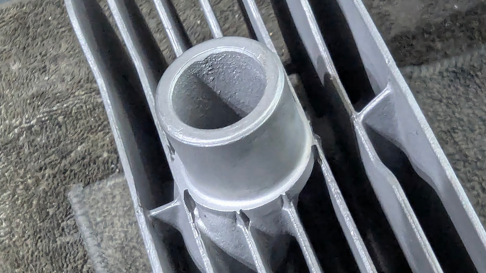

Den Zylinder habe ich mir auch noch vorgenommen. Da ein 20er Vergaser verbaut wird, sollte der Einlaß auch mind. 20 mm haben. Original haben die Mahle Zylinder allerdings nur 18,5 mm +/-. Das macht natürlich keinen Sinn.
Also auf 20 plus erweitert:

hast du den Zylinder in der Drehbank eingespannt um den Einlass auf 20mm zu vergrößern oder wie bist du da vorgegangen? Würde in so einem Fall der original 19er Bing (falls man einen Rückbau machen sollten) dennoch laufen?
Danke und Grüße
Eduard
Hallo Eduard, das habe ich mit dem Dremel gemacht. Klar würde der dann noch mit einem kleineren Vergaser laufen. 18,5 mm original machen selbst mit einem 19er Vergaser eigentlich keinen Sinn. Ist zwar nicht viel, trotzdem.
Danke für die Info.
Grüße
Kleinerer Durchmesser höhere Gasgeschwindigkeit. Bei größeren Durchmesser geringere Gasgeschwindigkeit.
Wenn 0,5 mm irgend einen Ausschlag haben,wie sieht es dann aus, wenn 1,5 mm größerer Einlass mit dem 1/19/31 original bestückt zurück gebaut wird?
Keine Leistungsverluste in irgend einen Drehzahlbereich?
Für eine optimale Leistung müssen alle Komponenten – Luftfilter, Vergaser und Ansaugstutzen – aufeinander abgestimmt sein. Der zu enge Ansaugstutzen verhindert die volle Leistungsentfaltung, wenn ein größerer Vergaser verbaut ist. Um das zu beheben, muss der Ansaugstutzen bearbeitet werden.
Warum sollte man einen perfekten 20er Vergaser wieder auf eine 19 mm-Krücke zurück bauen wollen?
Mit deiner Theorie dürften ja alle 501er mit GG Zylinder und 12 Vergaser überhaupt nicht laufen. Da ist ein Unterschied von 6 mm im Durchmesser.
Ich bin davon überzeugt, dass man bei einem 20er ASS und 19er Vergaser keinen spürbaren nachteiligen Unterschied merkt.

Nach meinen Erfahrungen wird man den Unterschied höchstens in unteren Drehzahlen merken. Aber auch das nur marginal.
Das passt aber ,ohne den Zylindereinlass zu schleifen. Von 18,5 mm auf 19 mm bringt doch nichts.
Sinnfragen bringen doch in diesem Fall auch nichts.
