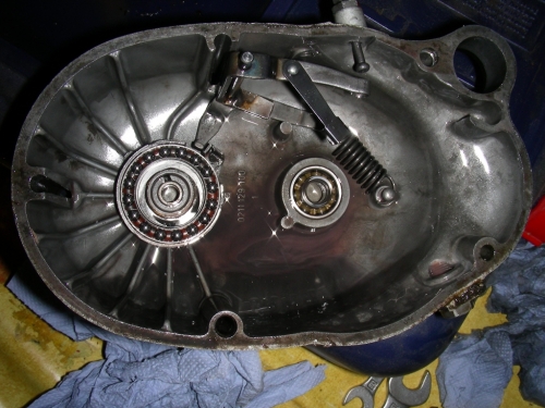

Hallo Leute,
erstmal vielen Dank für die Antworten.
Ich bin mir aber nicht sicher ob wir vom gleichen Motor reden.
1. Habe ich nicht meherer Kupplungen
2. Einen anderen Seitendeckel
3. Ich habe solch eine Scheibe auf der Kupplungsglocke Sie scheint mir aber nicht mit Reibbelag sondern direktem Druck auf die Backen zu funktionieren
Anbei ein paar Bilder
Du hast tatsächlich einen (etwas) anderen Motor.
Du hast einen mit Ein-Gang Automatik. Ich habe von der 2-Gang Automatik geschrieben.
Mir war nicht bewusst, dass es die Kombination des 2,6PS MB- Zylinders mit der Eingang- Automatik gibt.
Aber die Suche nach dem Fehler bleibt die Gleiche. Es wird wahrscheinlich mit der Startkupplung oder deren Betätigung zu tun haben. Ich kann auf den Fotos nicht erkennen, wie der Kraftschluss hergestellt wird, bzw. wo die Reibbeläge sind.
Schau Dir mal genau die Kupplung an und versuche die Funktion zu verstehen. Dann wird Dir ein eventueller Fehler sicherlich auffallen.

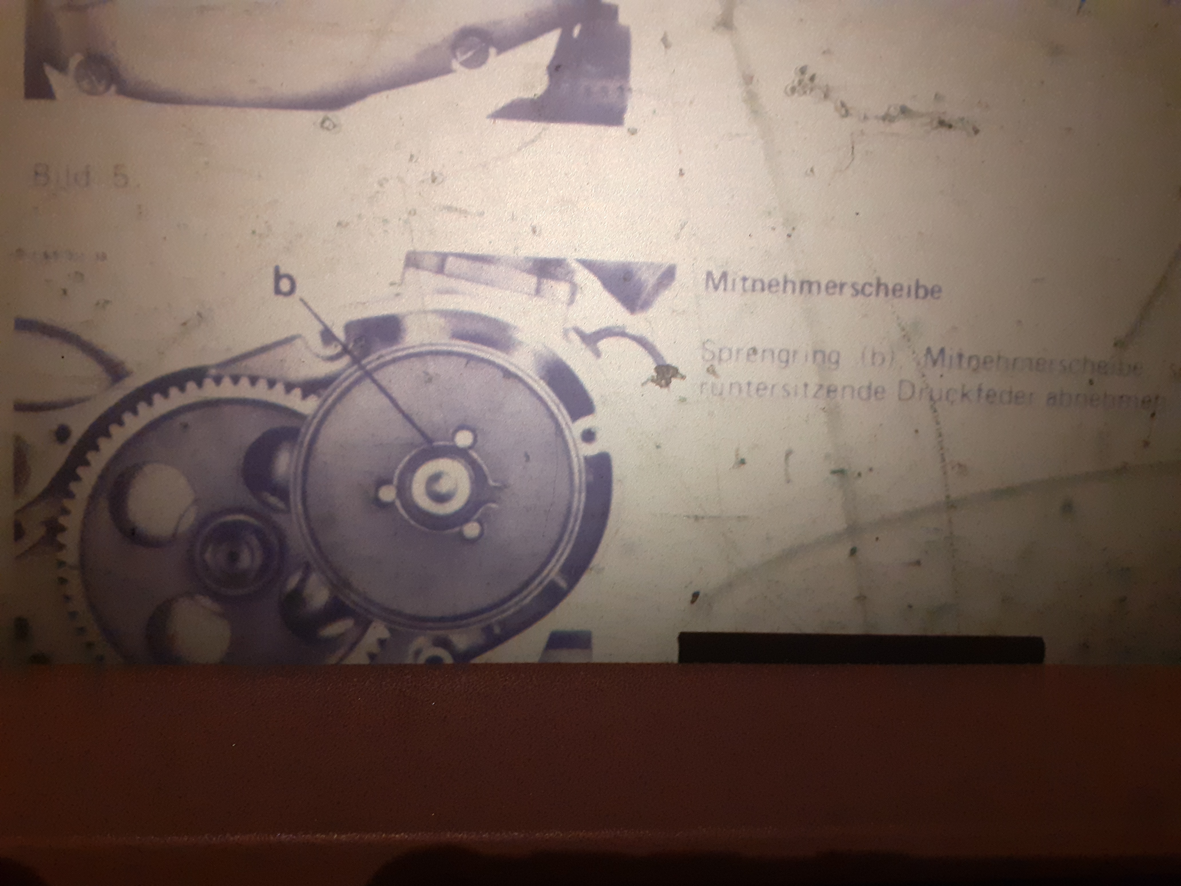

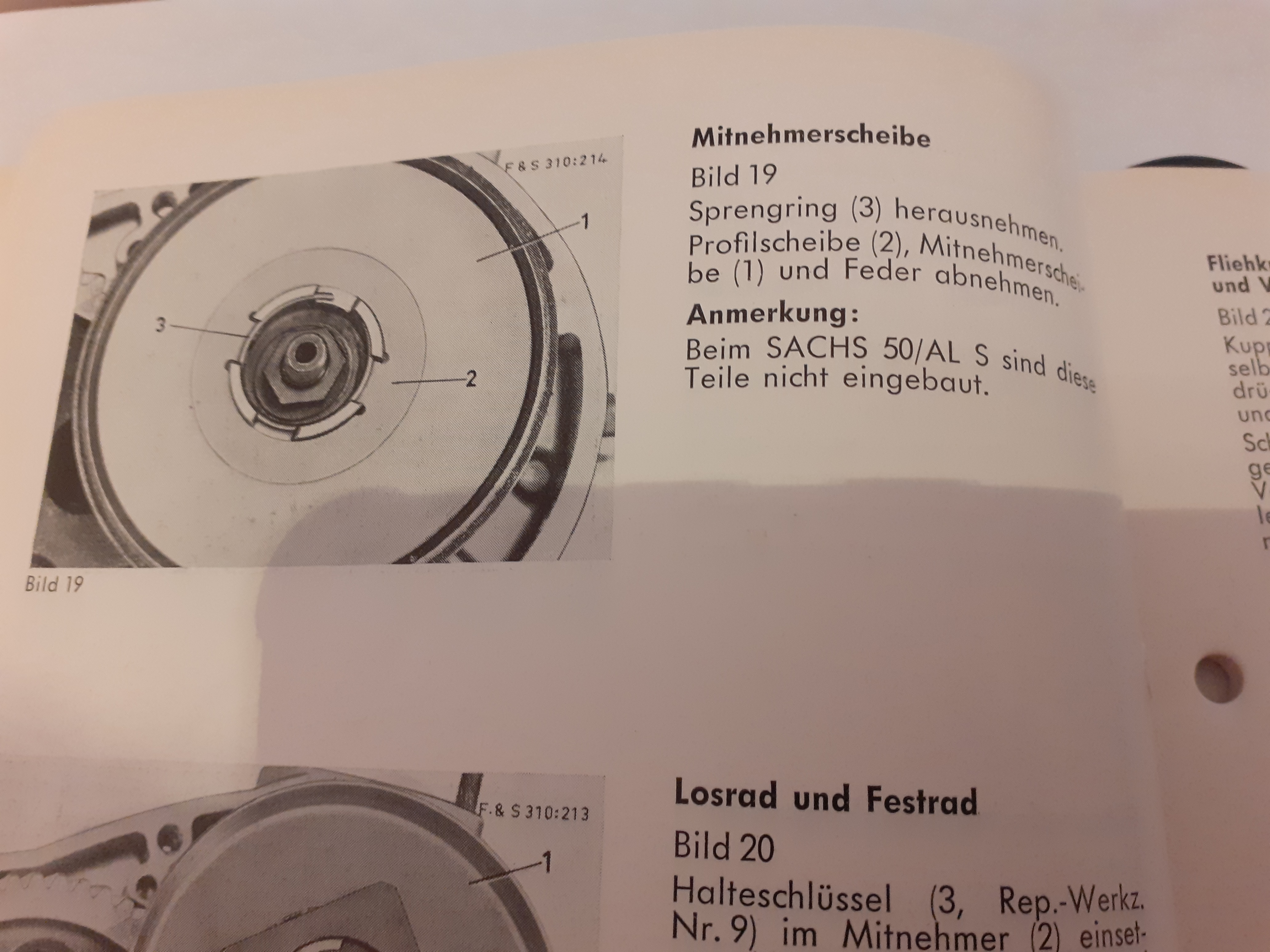

Ich habe keine komplette Anleitung. Nur ein paar Seiten, die ich mir mal zusammen kopiert habe.
Schau mal auf der rechten Seite. Von der Kupplung habe ich keine Beschreibung, oder Zeichnung.

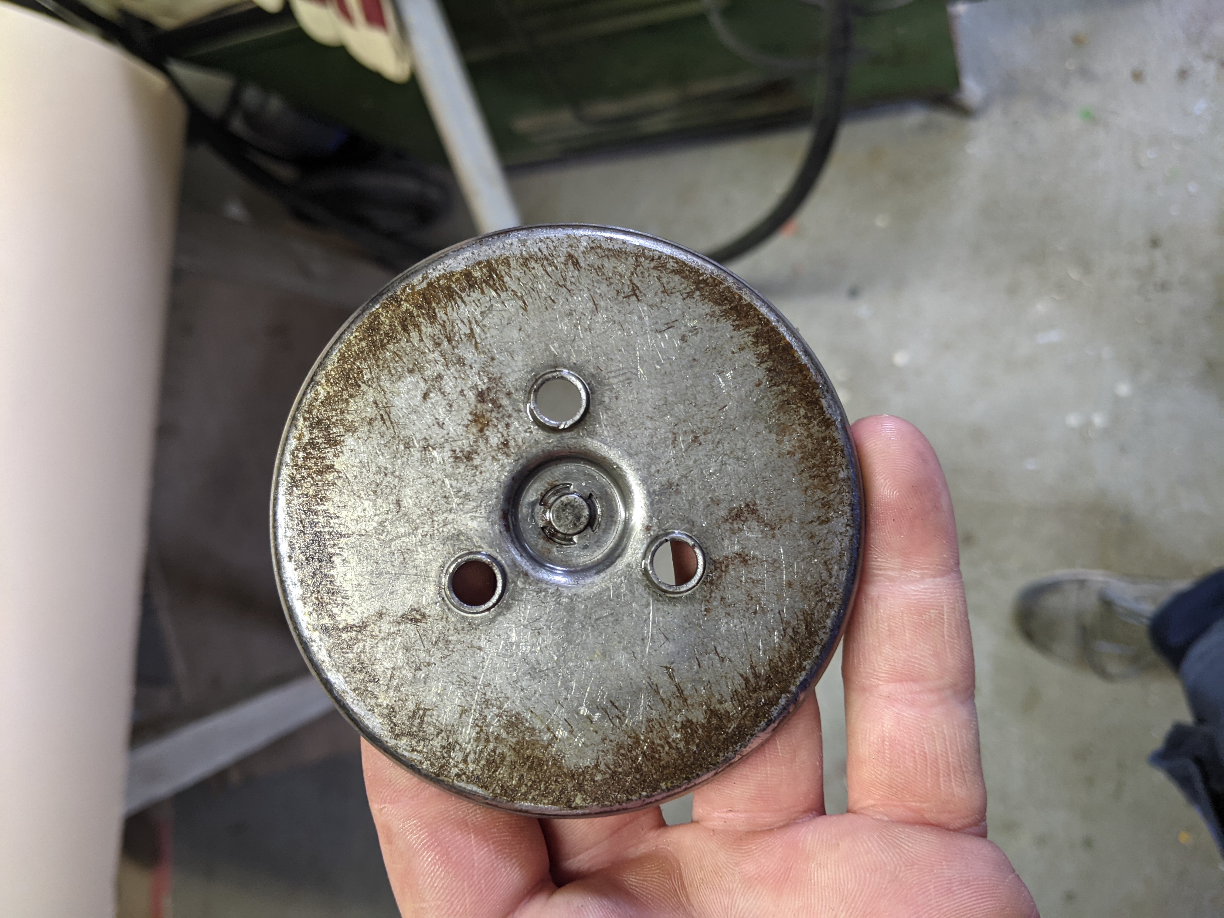

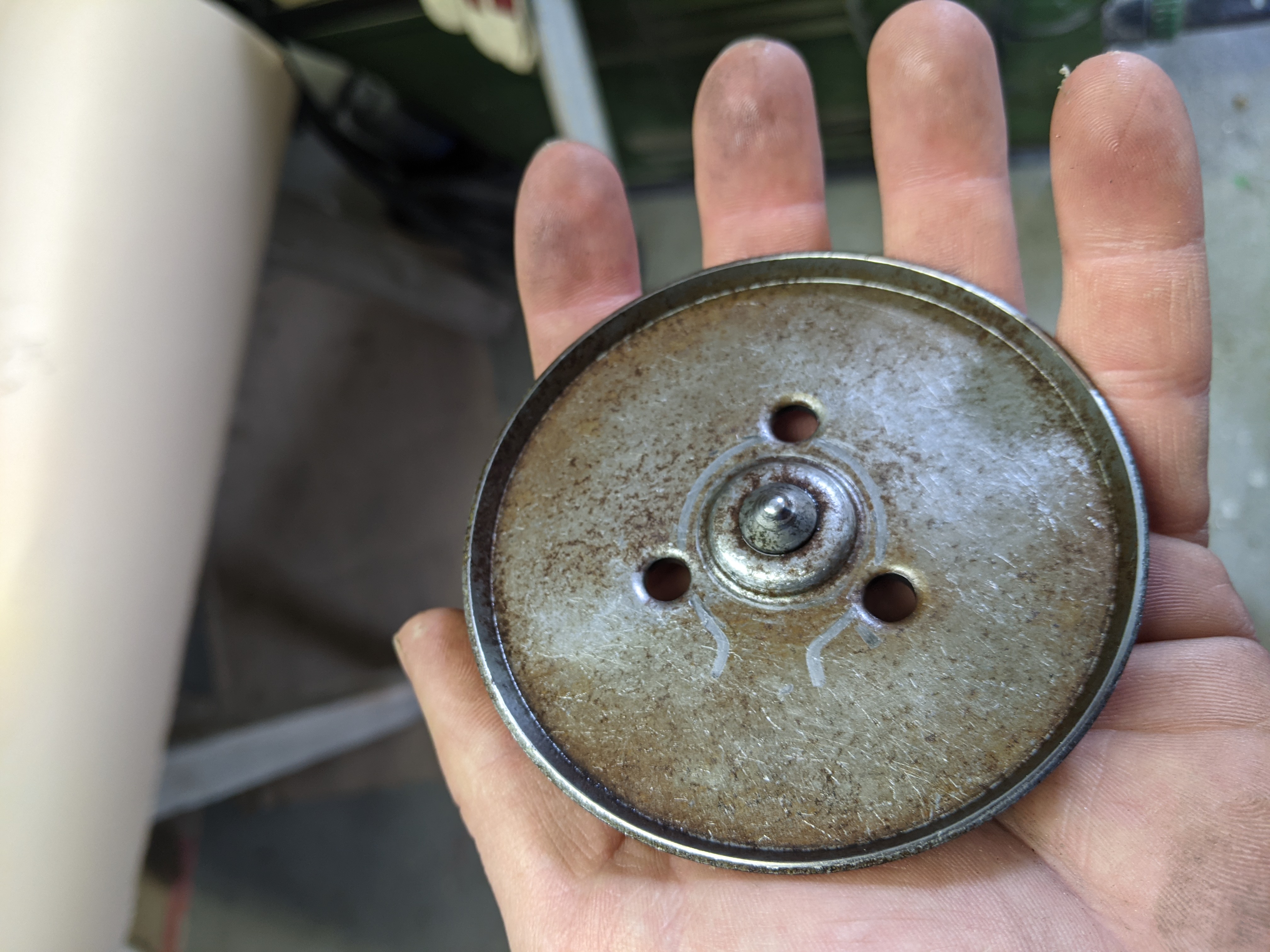

Anbei noch Bilder von der Scheibe
Wenn das nun wirklich eine Mitnehmerscheibe ist, bin ich etwas ratlos, weil ich im Internet keine zum Kaufen finde. Hat jemand eine Idee, was ich machen könnte?

Auf dem ganzen äußeren Umfang, auf dem etwas schräg abgewinkelten sitzt Reibbelag,bei dir ist der klatze.
Immer weiter suchen. Vielleicht aus einem baugleichen Motor? Wenn man Glück hat ,ist da noch Reibbelag drauf. Hier im Forum gibt es einen Thread ,da hat das jemand neu belägen lassen. Sonst echt PROBLEMCHEN:::: Ich habe vor einiger Zeit ,eine ans Mofastübchen verkauft, ob die noch dort ist ,weiß ich nicht. Die brauchten die andere Bauform der Mitnehmerscheibe ,die dann von Sachs Schreiber geliefert wurde.
Kenne das Probleme, hatte es auch schon. Die Scheiben sind sehr selten. Habe schonmal bei einer Firma angefragt ob sie mir den Belag aufbacken. Wollte. Sie für 50€ machen. Habe aber dann doch eine bei eine holländischen Motorschlachter bekommen für 50 Euro. Sollte das noch gefragt sein suche ich den Mal wieder raus.

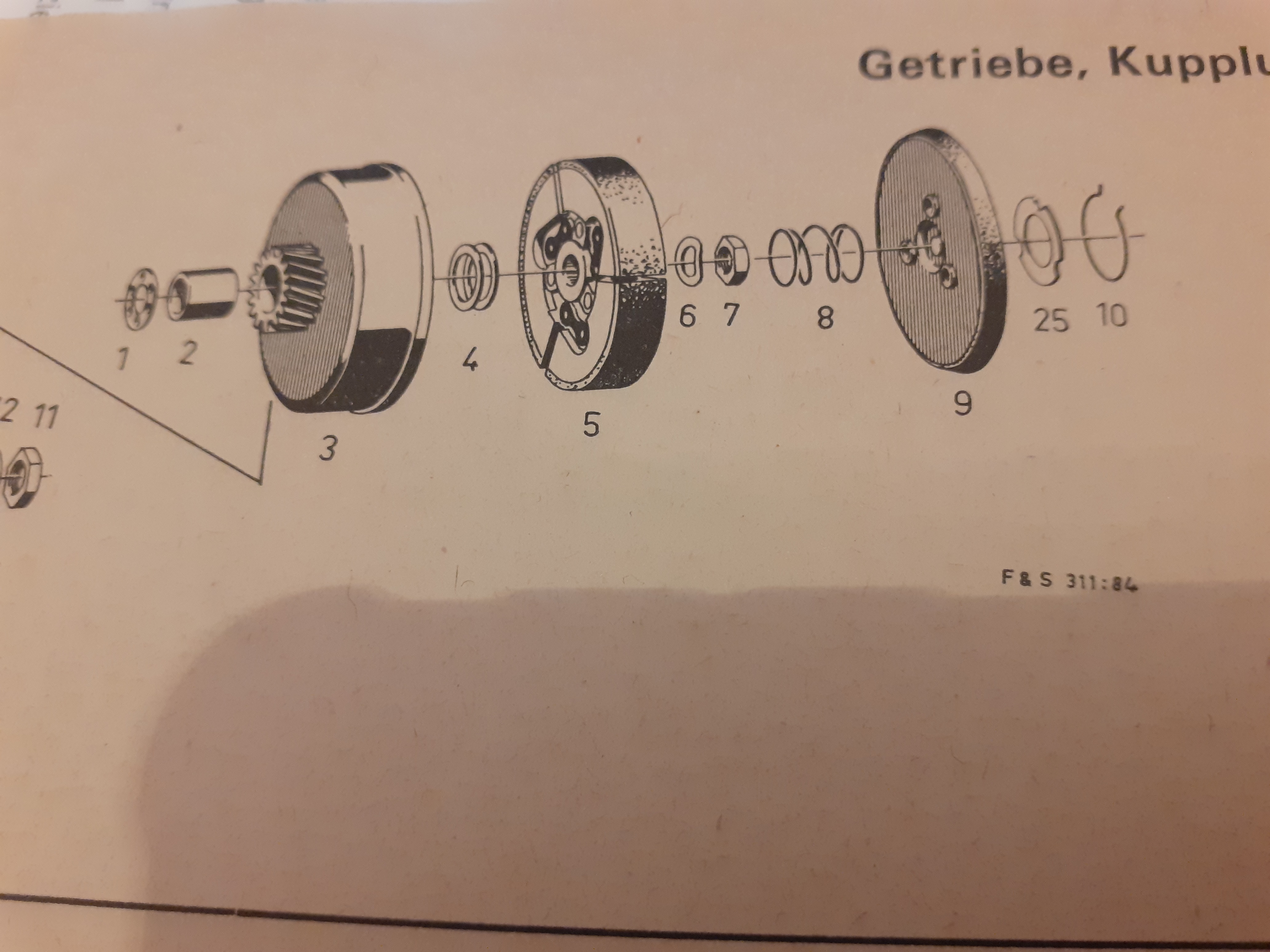

Guten Tag zusammen, ich habe ebenfalls einen Hercules 221T mit dem gleichen 50MB Sachs Motor, welcher auch über die gleiche Kupplung verfügt. Ich hätte hierbei eine Frage, und zwar finde ich dieses Bauteil 25, was zwischen der Mitnehmerscheibe 9 und den Sicherungsclip 10 liegt nicht bei meiner Kupplung. Könntest du mir hierfür auch die Ersatzteilnummer schicken?
Beste Grüße
