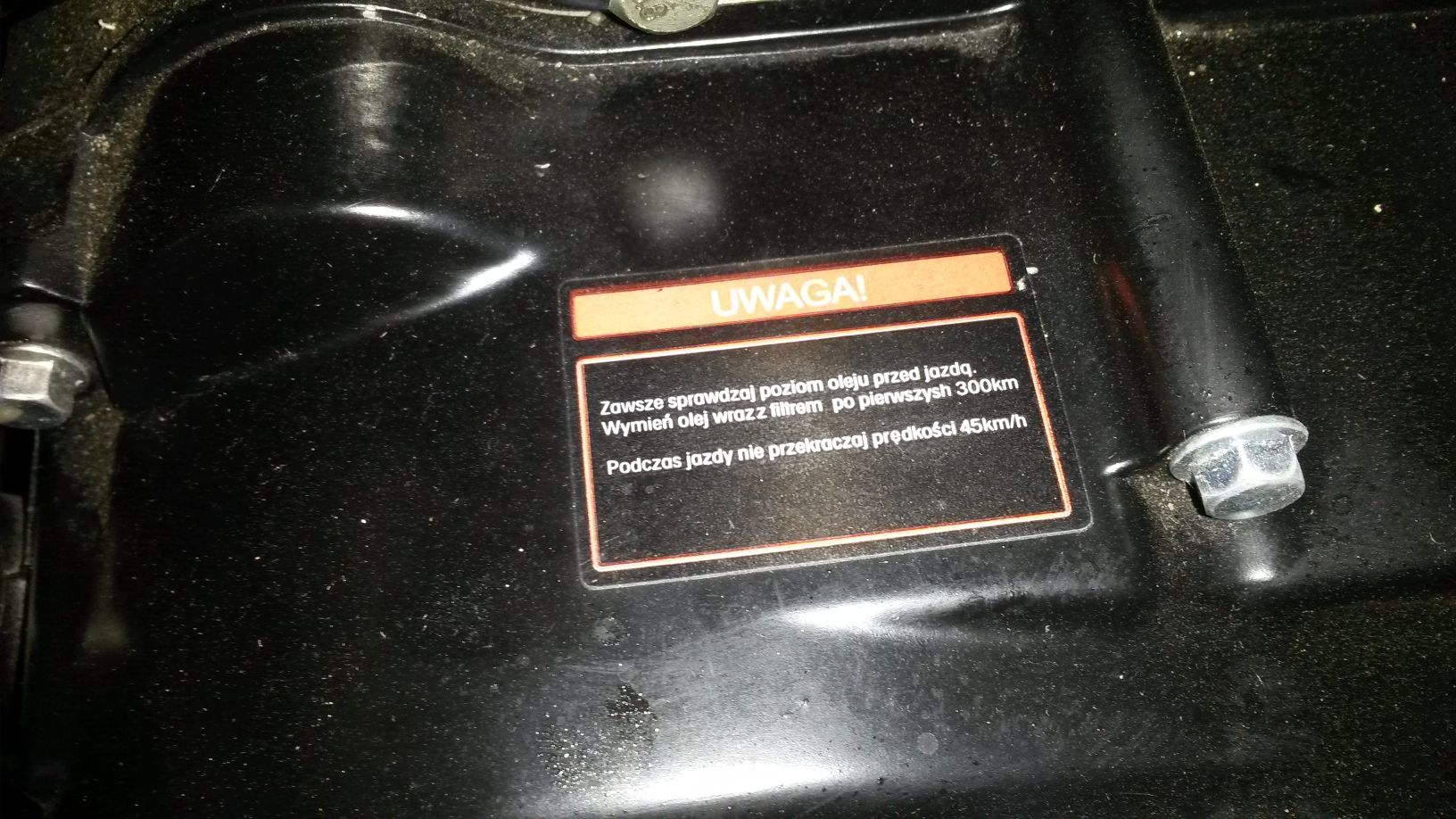

Mit dem Getriebeöl bin ich nicht wirklich weitergekommen. Ist es möglich, daß das zusammen mit dem Motor geschmiert wird.
Habe mal diverse Fotos gemacht, vielleicht kann man etwas erkennen. Oder vielleicht kann hier ja jemand etwas polnisch und kann mir die ganzen Hinweise übersetzen.

<br /><br />-- 20.07.2015 22:18 --<br /><br />Hallo zusammen,
noch einen kleinen Nachtrag. Habe den einen Text mal über einen Übersetzer laufen lassen. Anscheinend hat das Teil einen Ölfilter.
Habe den aber noch nicht gefunden... Hat da jemand eine Idee ?
Wolfgang
Hallo Wolfgang
Ich habe eben erst deine Fragen über einen Link vom User Schlusslicht gezeigt bekommen.
Ja Motor und Getriebe werden zusammen mit dem 10w40 geschmiert.(MA2)
Der Öl Filter müsstest du finden,wen du die Öl ablass schraube öffnest,dann müsstest den Filter sehen.
Super danke Schlusslicht!
ich trage mich auch mit dem Gedanken solch ein Mokick zu kaufen
was mich wundert,dass hier wo steht,der Motor hätte keinen Ölfilter
die vergleichbaren Motore von Honda haben einen,gut versteckt hinter der rechten Motorgehäuse-Abdeckung.Schaut besser mal nach
