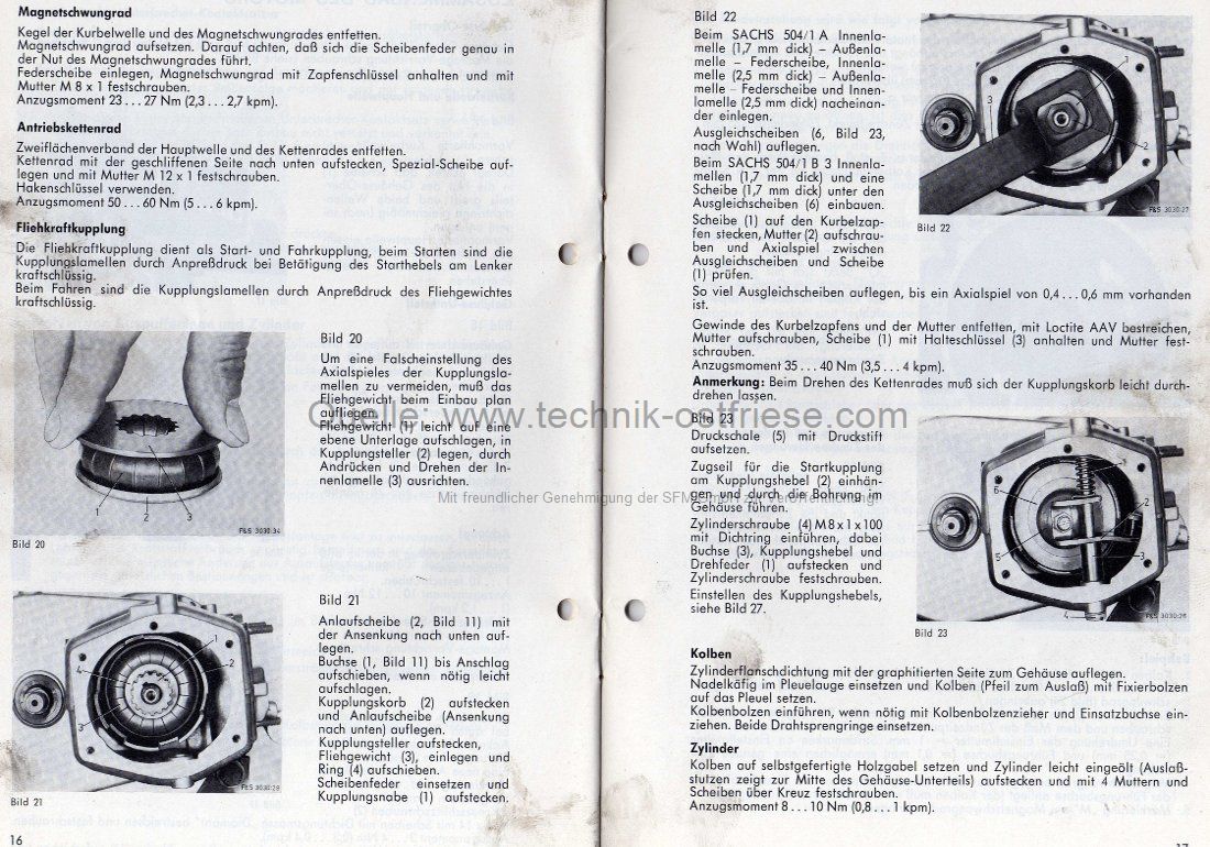

Was man auf jeden Fall machen könnte, ist die Einstellung der Kupplung überprüfen:
rechte Seite Bildmitte beachten (Axialspiel 0,4 bis 0,6 mm).
Die ganze Anleitung findest du hier: http://www.technik-ostfriese.com/techni ... 5pmrep.php
In diesem Zuge sollte man dann gleich die Kupplungsverschleißteile prüfen und ggf. ersetzen.
