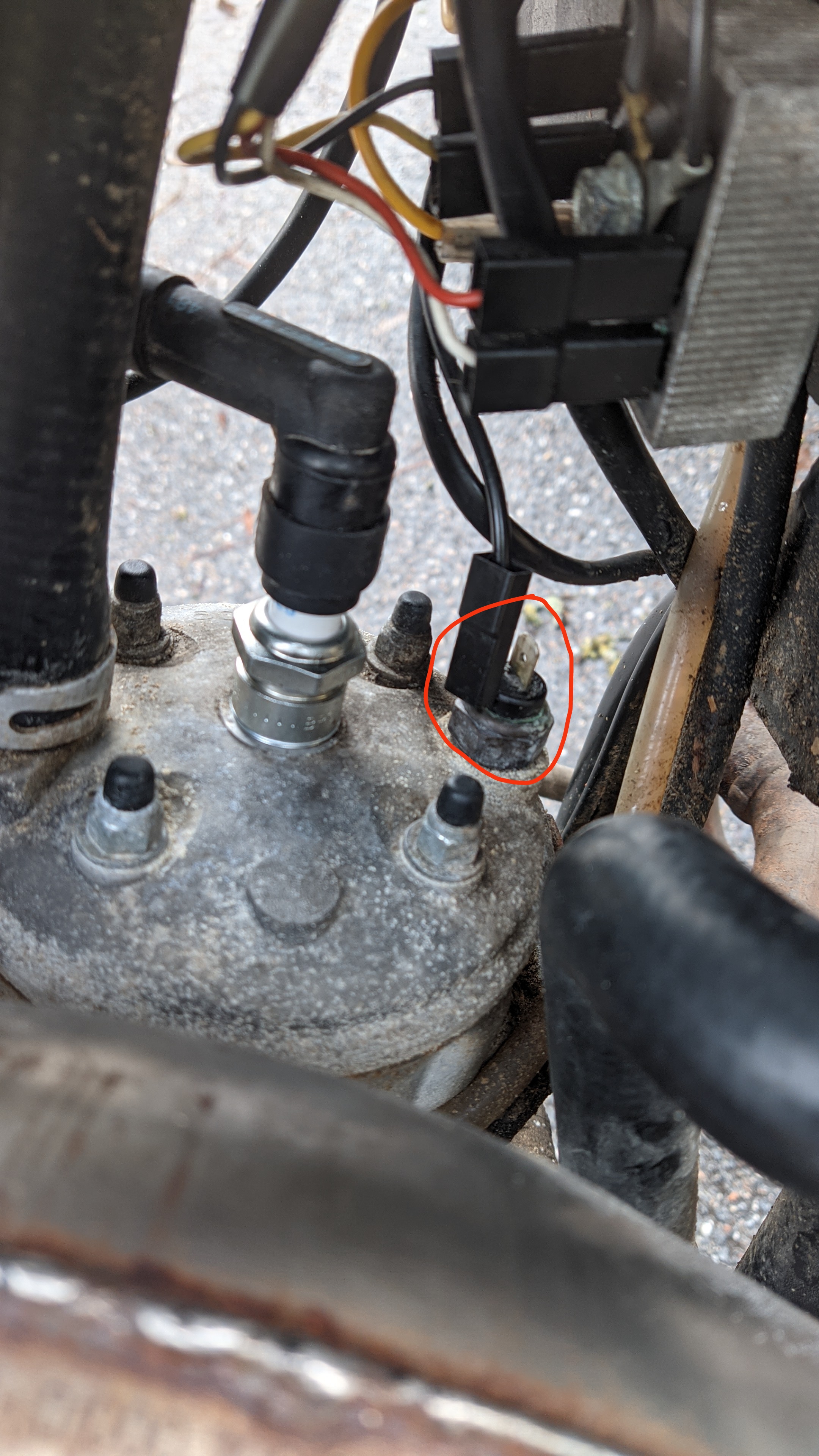

Also muss ich Zylinder öffnen? Wenn ich Kabel hier wegmache Lampe ist aus. Ist es schwer Zylinder zu öffnen? Hab nie gemacht. Ich weiß auch nicht ob Sensor oder termostat kaputt ist. Hab beides bestellt, aber würde gerne heute noch fahren
Den Sensor kann man ohne öffnen raus drehen. Einfach 17er Schlüssel dran und vorsichtig raus drehen. Ist sogar einfacher, da man den Kopf dabei nicht festhalten muss :D
Stell sie aber vorne leicht erhöht, sonst kann Kühlwasser kommen ;)
