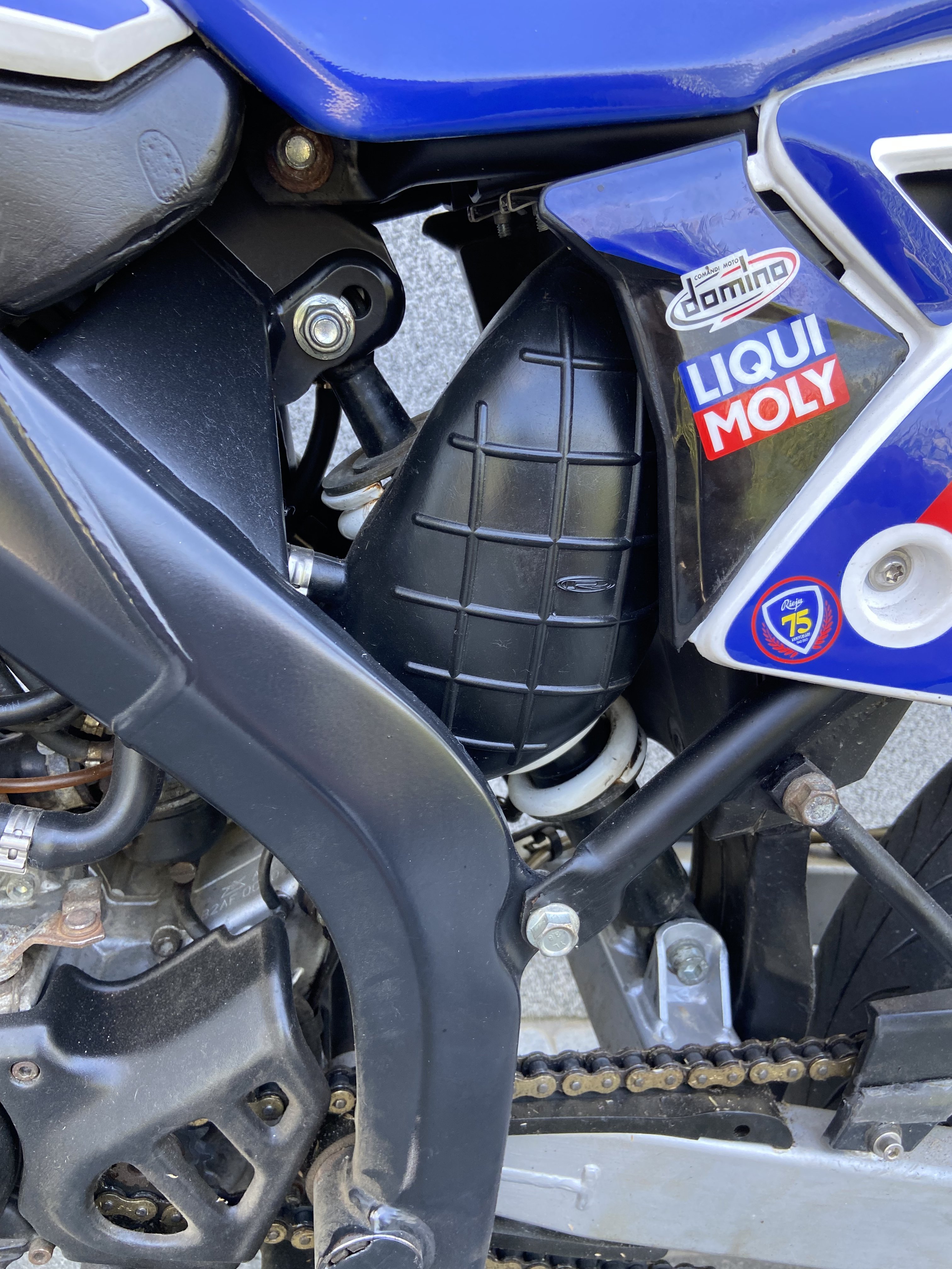

Hab gesehen, dass beim Federbein 2 Bohrungen sind zur Befestigung. - siehe Foto
Würde es was bringen, das Federbein in der zweiten Bohrung zu fixieren um die Rieju etwas höher zu legen?
Kann mir aber nicht vorstellen, dass dies einen massiven Effekt hat...

Hat die Rieju ein direkt angelenktes Federbein?
Ich kenne jetzt den Unterschied von direkt zum indirekt angelenkten Federbein, aber ich denke es geht darum, ob irgendwelche Umlenkungen verbaut sind. Nachdem das Federbein direkt von der Schwinge zum Rahmen geht würde ich sagen, dass es sich um ein direkt angelenktes Federbein handelt.

Genau das habe ich gemeint.
Bei Umlenkungen kann man mittels anderer Hebel oder Streben recht einfach die Höhe anpassen.
Bei euch hilft wohl nur ein anderes Federbein oder ein Adapter, der aber extra gefertigt werden müsste.
Einfachste Lösung wären Distanzplatten für die obere Anbindung. Ähnliches habe ich schon einmal für andere Mopeds gemacht.
Bei Bedarf melde dich einfach per PN.
