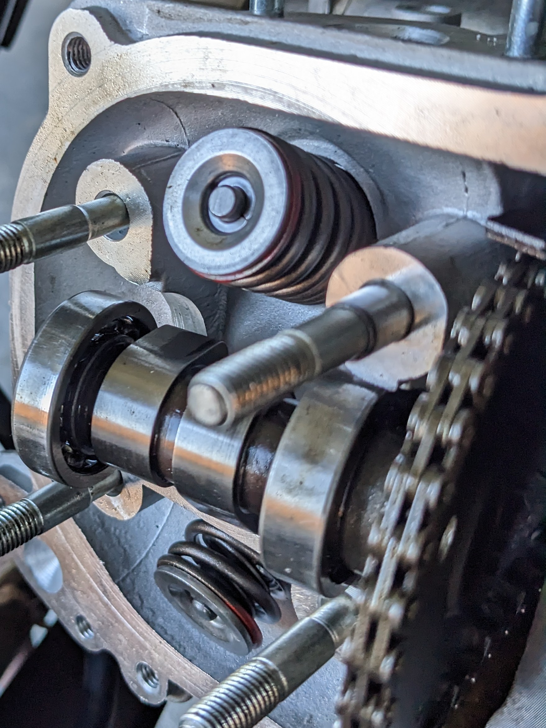

Liebe Community. Mein Latein ist am Ende.
Hatte die Tage den Zylinder sowie den Zylinderkopf gewechselt, alles ohne Probleme. Heute wollte ich die Steuerkette über die Nockenwelle drüber ziehen und es passt nicht mehr. Wenn ich die Steuerkette auf die Nockenwelle drüber ziehen möchte, verzieht sich die Nockenwelle und es ist angespannt.
Hatte sogar wieder den alten Zylinderkit drauf getan da ich vermutet habe, dass der neue Zylinderkit etwas länger wäre, aber ist nicht der Fall, beim alten das gleiche Problem. Als ob über Nacht die Kette geschrumpft wäre.

Servus. Die Kipphebel lassen sich nicht drauf tun, da die Nockenwelle wie auf dem Bild, etwas nach vorne durch die Spannung der Kette geneigt ist.
Kurbelwelle ist in der richtigen Position eingestellt (OT).
Spannvorrichtung( Kettenspanner) ist vor der Demontage schon abgenommen worden, damit ich überhaupt die Kette abnehmen kann.

Sitz die Kette sauber auf dem Zahnrad an der Kurbelwelle? Hattest du die beim Umbau fixiert?
Sehe Grad, laut Bauanleitung, dass ich eventuell schauen müsste, ob die Kette richtig auf der Kurbelwelle sitzt.
"Auf dem Rechten der beiden Verzahnungen muss die Kette sauber sitzen !"
Habe noch die Erinnerung, dass die Kette in der Mitte oder links saß. Müsste dann nochmals die Steuerkette nach rechts schieben.

Problem gelöst. Die Steuerkette saß nicht richtig auf der Kurbelwelle. Die Steuerkette muss komplett auf rechts getan werden.
Vielen Dank für die Hilfestellung.
