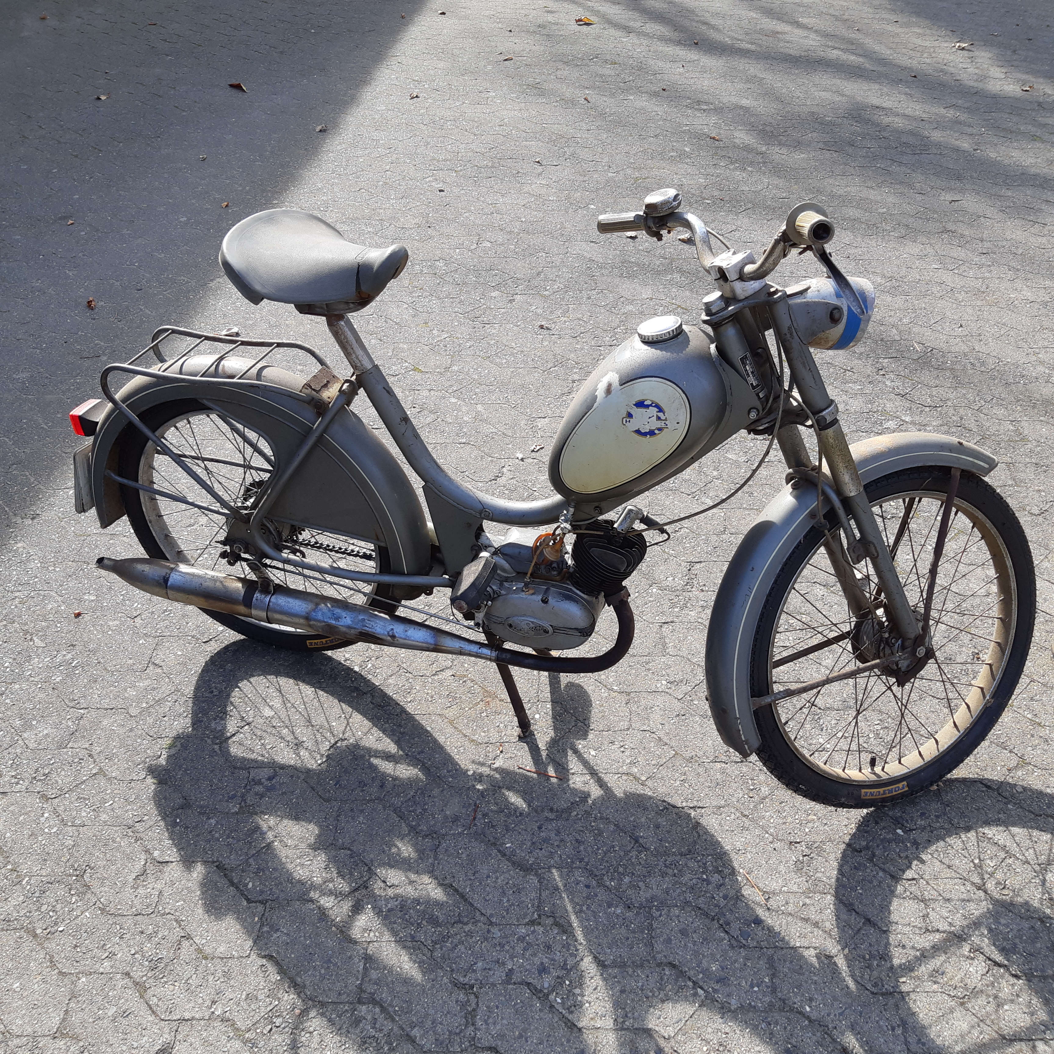

etwas in die Tage gekommen, aber die Basis macht ein guten Eindruck, der Motor läuft tadellos...

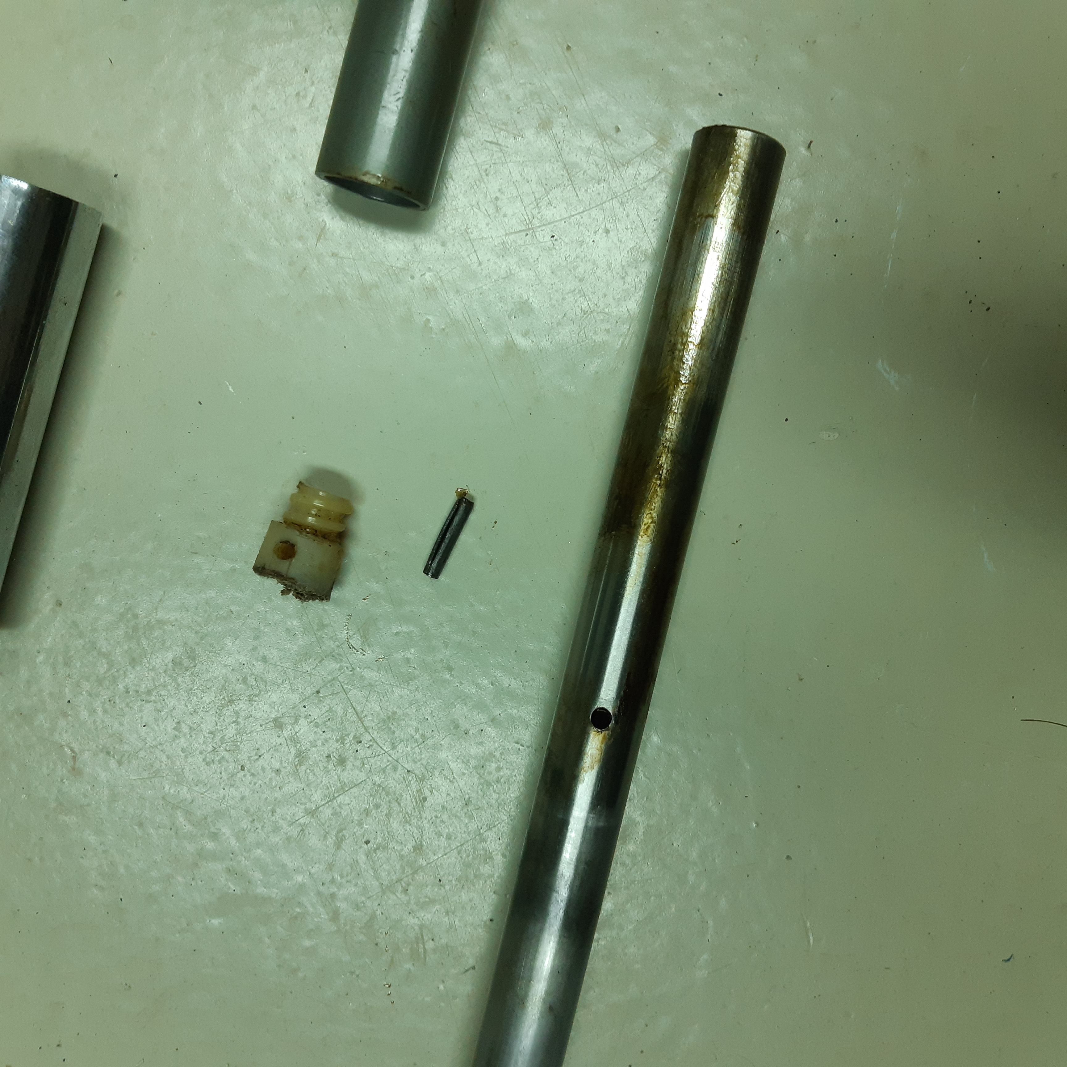

Da die Federgabel nicht mehr wirklich ihre Arbeit verichtete und "Geräusche" machte sollte die auch komplett zerlegt, gereinigt und neu abgefettet werden...
Einfacher gesagt als getan, wenn nicht bekannt ist wie das Standrohr vom Tauchrohr zu trennen ist.
Weder im Internet, als über die Explosionszeichnung konnte ich Informationen hierzu finden. Schliesslich habe ich die Info bekommen, man könnte das Tauchtohr einfach von Innen durch "Ausstoßen" trennen.
Es stellte sich jedoch heraus, dass das bei diesem Modell nicht der richtige Weg ist...
Nachdem sich das Tauchrohr durch Ausschlagen mit einem Rohr vom Standrohr mit Feder getrennt hatte, war zu erkennen, dass ein Kunststoff-Federstopfen über einem Stahlstift mit der Feder und dem Standrohr fest verbunden war. Leider hat der Kunststoff-Federstopfen das nicht überlebt und Ersatz ist nicht zu bekommen....
-- 11.11.2021 20:55 --
Der richtige Weg wäre ganz einfach gewesen.....
Das Standrohr ist mit der Feder im Inneren einfach verschraubt.
Das andere Standrohr eingespannt und mit Kraft am Tauchrohr gedreht (Rechtsgewinde), erledigt.
Den Spannstift aus dem Tauchrohr ausdrücken und alles kann in seine Einzelteile zerlegt werden.
Da der Kunstoff-Federstopfen mit dem Schneckengewinde für die Feder als Ersatztel nicht mehr gibt, musste eine Reparaturlösung her.
Bei der Feder handelt es sich glücklicherweise annähernd um ein "Gewinde" passend einer trapezgewindespindel 16x4 und dafür gibt es auch passende Buchsen.
Die Buchse musste auf die richtige Aussenabmessung abgedereht werden, Spindel auf Länge geschnitten, Fixierungsbohrung gesetzt, passt.<br /><br />-- 11.11.2021 20:58 --<br /><br />

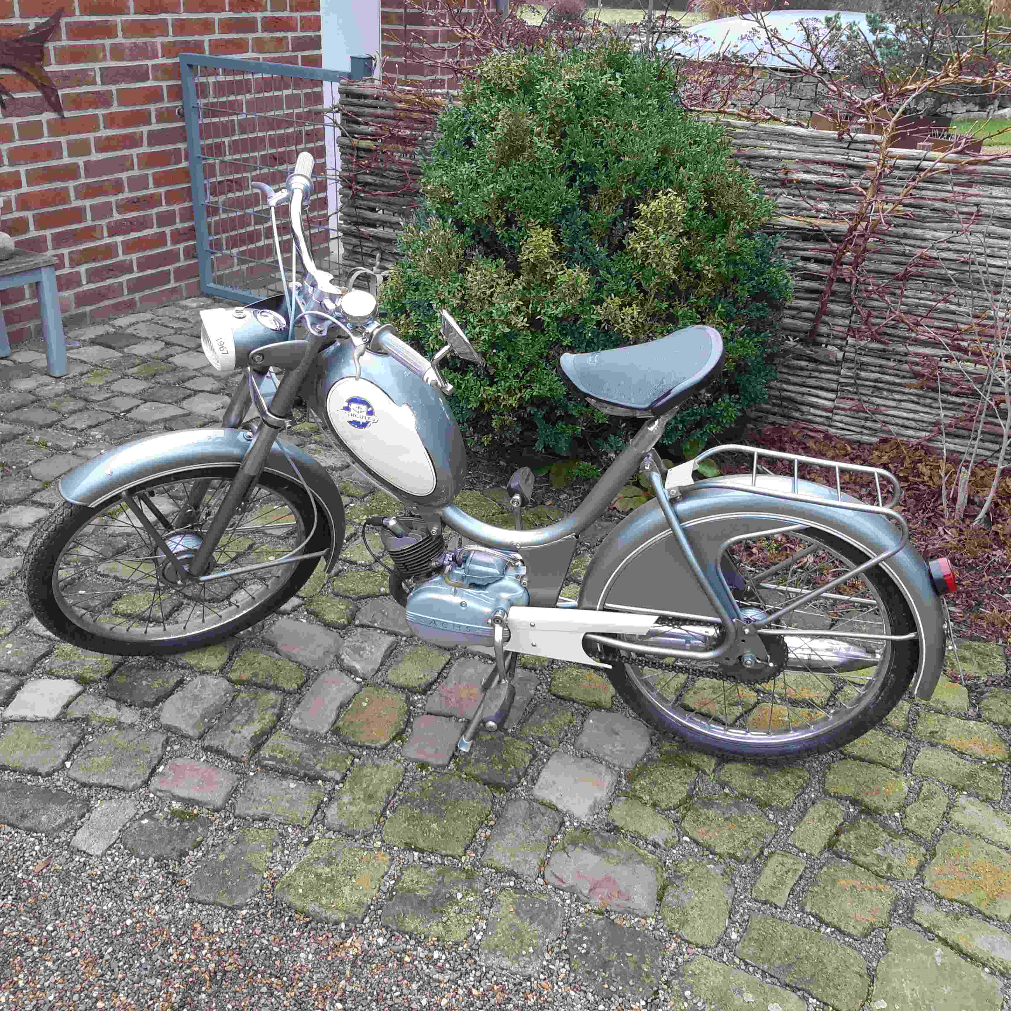

Heute nun auch ein Überblick meines aktuellen Stand:
Da keine ABE/Betriebserlaubnis aufzufinden ist, habe ich parallel (wie vermutlich schon viele, viele, viele vor mir) recherchiert wie man zu einer Zweitschrift kommt.
Hier mein aktueller Stand (und ich würde mich über Rückmeldungen/Eure Erfahrungen freuen):
Das KBA unterstützt hier leider nicht. Hier kann lt. Nachfrage nur bei ehemaligen DDR-Fzg. angefragt werden.
Also habe ich beim "Hersteller" nachgefragt. SFM-Bikes ist aktuell Ansprechpartner für diverse ehem. Hersteller, unter anderem auch für Hercules.
Die Antwort war ernüchternd. Grundsätzlich wäre das möglich gewesen, aber für dieses, offensichtlich seltende Modell kann SFM-Bikes nicht mehr unterstützen und empfiehlt den Weg über eine Abnahmestelle (wie z. B. die DEKRA), im Rahmen einer Einzelabhnahme...
Dafür benötigte ich als erstes eine "Unbedenklichkeitsbescheinigung".
Hier findet mann lt. Internet zwei Möglichkeiten: Polizei oder Zulassungsstelle. Ersteres hat nicht funktioniert.
Für die Städte Braunschweig und Gifhorn kann ich hier aus meiner Erfahrung schreiben, die Anfrage dort war sinnlos.
Antworten in Kurzform: "....so ein Dokument kennen wir nicht,....machen wir nicht,....können wir nicht machen, weil uns ja gar nicht bekannt ist ob das Fzg. gestohlen ist, dass kann nur die Zulassungsstelle prüfen.....). Letztere Antwort hat mich dann schon eher erschreckt!
Über einen Termin bei der Zulassungstelle (wegen Corona) war es dann aber schließlich möglich meine "Unbedenklichkeitsbescheinigung" zu erhalten.
Da das Moped für die Einzelabnahme lt. Nachfrage beim TÜV technisch in Originalzustand sein muß, bin ich aktuell dabei zu prüfen, ob in den letzten 50 Jahren nichts verbastelt wurde....
Nicht ganz einfach und vielleicht kann hier ja jemand mit verbindlichen Daten unterstützen?
Es handelt sich lt. Typenschild um eine 50/MB Ausf. A. Das heisst, es sollte der Motor "50/1 M Saxonette" oder auch bezeichnet als 50/1 MB) sein. Hierüber konnte ich im Internet keinerlei verbindliche technische Daten finden. So zum Beispiel, ist mir aktuell nichts bekannt über den original dazugehörigen Vergaser. Im "SACHS 50" Handbuch (311.2/2) finde ich die Angabe "BING 1/12/155". Im Internet konnte ich eine Fotografie eines Datenblattes finden, auf dem wieder ein anderer Vergaser aufgeführt wurde und aktuell verbaut ist ein 1/12/168. Selbes Problem bei dem Ritzel. Original für dieses Modell 12 oder 13 Zähne (auch hier sehr Unterschiedliche Angaben, in unterschiedlichen Sachs-Handbüchern).
Und zuguterletzt selbes bei der Bereifung. Auch hier könnte die hintere (!) Bereifung eine 23x2,25 oder23x2.00 sein....
Es bleibt also spannend und ich hoffe die Prüfstelle hat klare Daten, bzw. erkennt meine Begleitunterlagen (nach bestem Wissen und gewissen gesammelt)an, an denen ich mich letztendlich orientieren werde...ich werde berichten und wie bereits erwähnt, über helfende Rückmeldungen aus euren Erfahrungen wäre ich sehr dankbar.
Hier mein aktuell restaurierter Stand....:)
