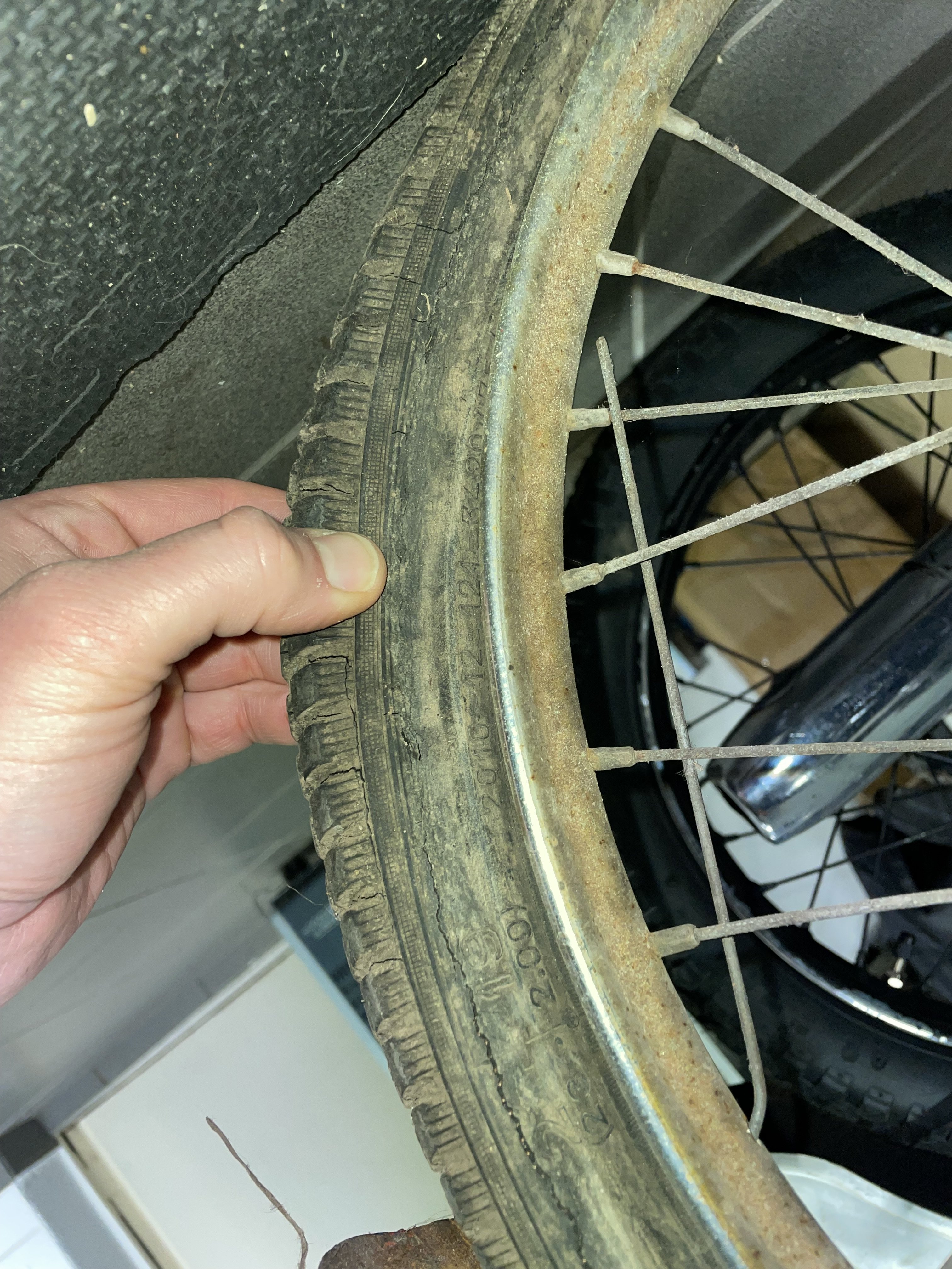

Moin zusammen ,
ich werde irgendwie nicht schlau aus den Reifen … diese waren auf einer Göricke 625 Mofa . 2 - 19 (20-2.00) ???
Beste Grüße
Fabian ✌🏻
Ich lese da 23x2.00, was heute ein 2-19 wäre.
Genau, bei der 625 kommen 2-19 drauf. Passten bei meiner auch.
Gruß Florian
Perfekt! Ich danke euch Beiden. :)
Beste Grüße
Fabian
Das mit den ReifenMaßen ist noch witziger: wie gesagt alt 23 = neu 19 als MopedMaße, aber da gibt es noch gleich große seltene 22er am Fahrrad , z.B. am Sparta 8-88, und auf der Velosolex mit 19er Rädern kann man auch normale 24er Räder vom Fahrrad einbauen, da ist dann der Außendurchmesser passend.
