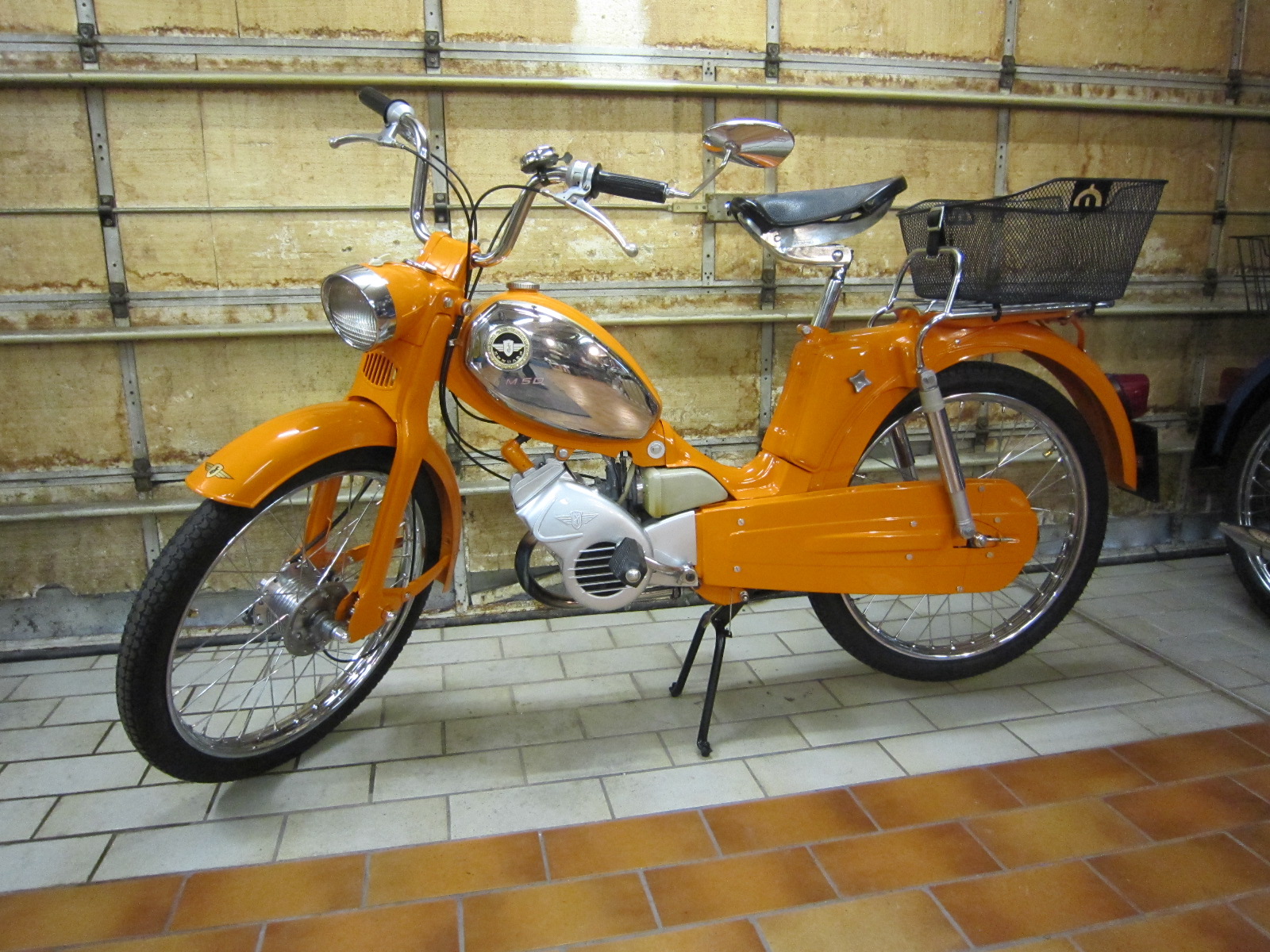

beispiel fotos von unzähligen.
ich habe "verkehrssrot" RAL 2030 genommen....
Die Farbe heißt chappy red
