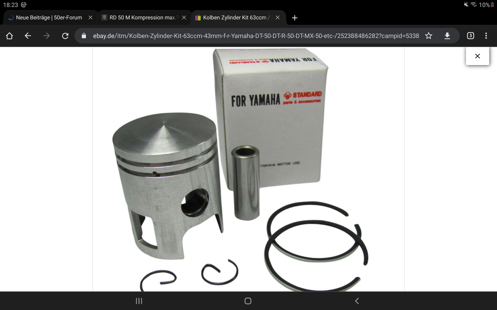

Was für ein Kolben soll das sein?
Hast du einen Link?
Moin
Ist das der Kolben?

ja Marco das ist der Kolben.
